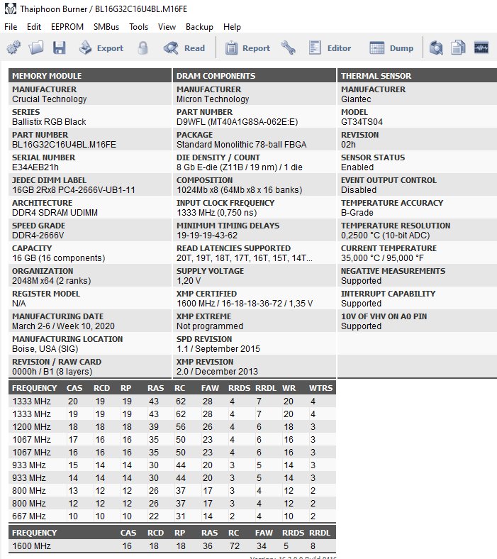

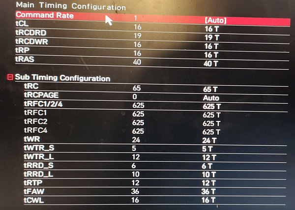

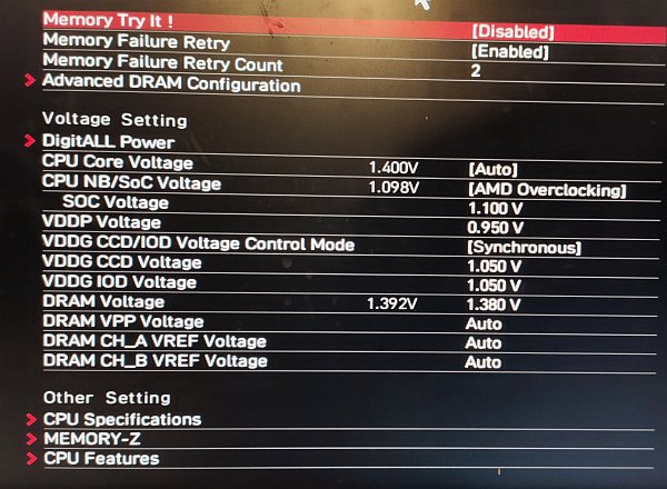

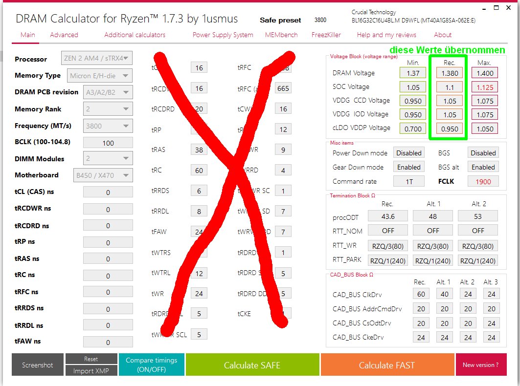

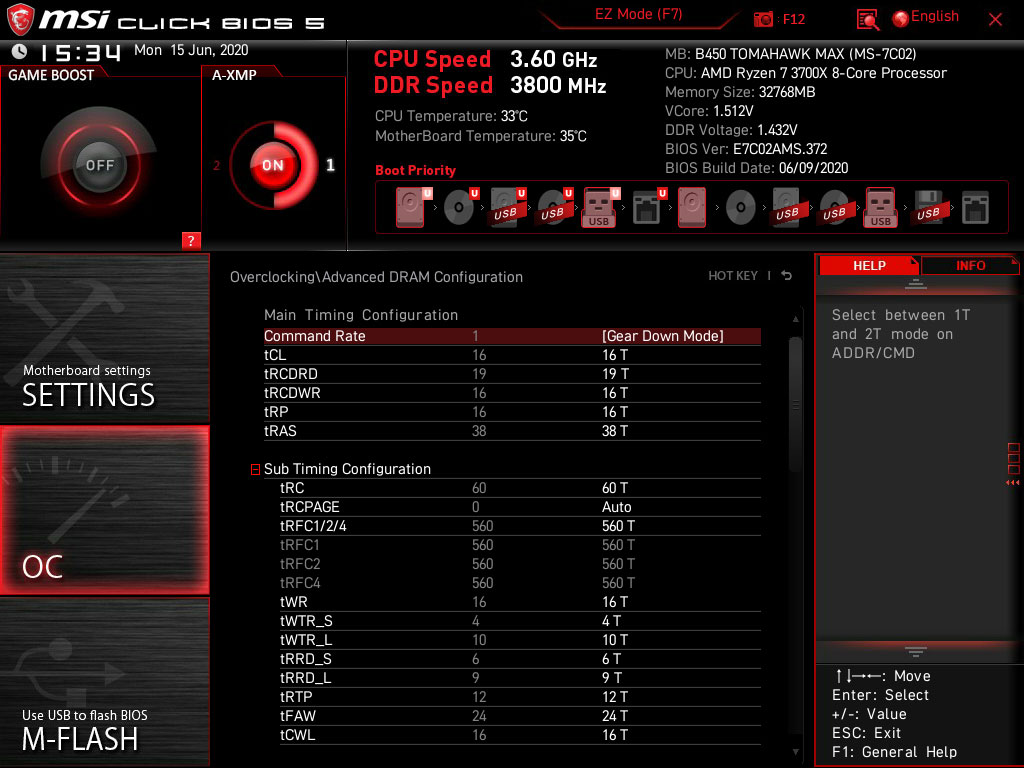

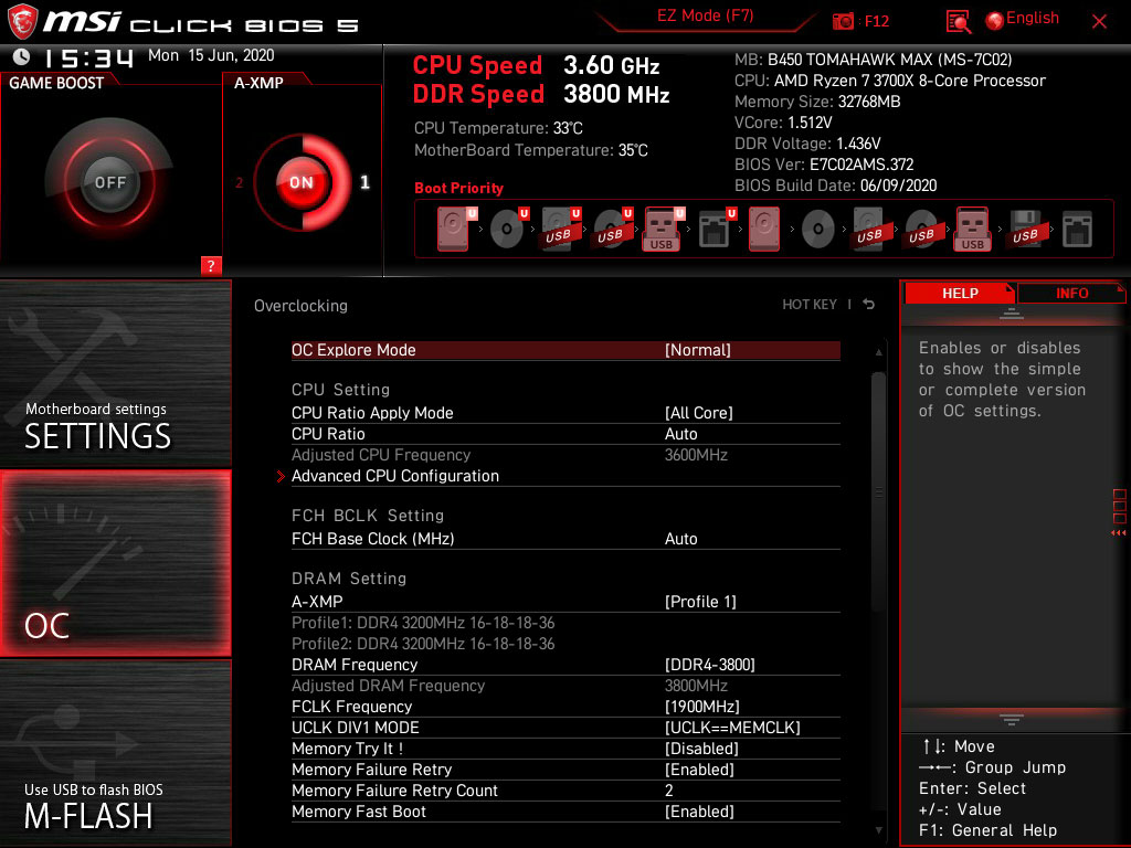

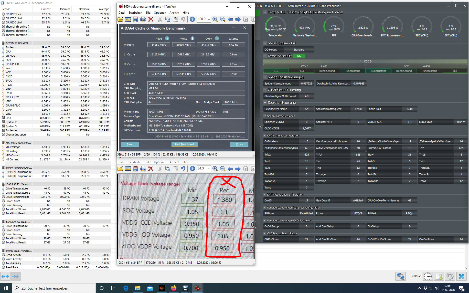

hier das ergebnis mit 3800 laschen timings von @ZeroCoolRiddler und die volt zahlen hab ich aus dem DRAM Calculator übernommen... passt das soweit?
siehe screenshots
falls euch was auffällt was ich verbessern kann / muss, gerne bescheid geben, gerade was die versch. Spannungen angeht bin ich unsicher, nicht dass was zu heiss wird (cpu, ram) und kaputt geht?
Hab zb 1,38V eingestellt, Bios und HWinfo zeigen aber 1,392Volt an?
und Command rate lässt man auf auto?
Bios:
Thaiphoon Burner read:
vorgeschlagene Spannungen laut DRAM Calculator:
hab ich bei DRAM PCB Revision das richtige ausgewählt?

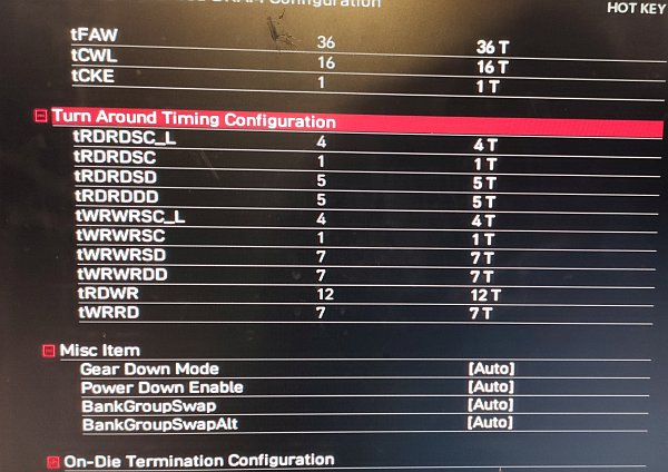

Ja, Vdimm wird zwar höher angezeigt, die Einstellung im Bios passt aber.
Command Rate stell auf GearDownMode um ganz sicher zu gehen, sollte/hat das Board aber schon gesetzt laut Screenshots.

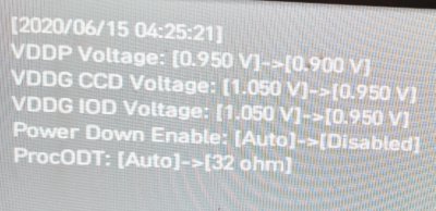

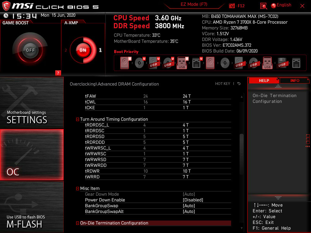

okay.. hab eben mal den aida bench drüber laufen nach änderung ProcODT auf 32, power down -> disable und VDDP 0,9v und VDDG auf 0,95V
hat sich nicht viel getan.. geschwindigkeit minimal bessern und latenz ist minimal schlechter geworden

Ist da was falsch oder hast du das mit den Änderungen so erwartet? oder soll ich was ändern?

Das schwankt eh immer leicht. Kurzer Prozess im Hintergrund, schon sieht's wieder anders aus.
Versuch mal die scharfen Timings von mir, oder den Mix. Sollte etwas besser aussehen.

edit, einstellungen geändert..
aida64 benchmark ergebnis
(die Spannungen hab ich gleich gelassen, falls ich da was ändern soll, sag bescheid bitte)
gewählte Timings: Der Mix (guter Kompromiss) 3800
minimale Verbesserungen auch in der Latenz
Hier nochmal zum Vergleich das Ergebnis mit Standard Bios Einstellungen und aktiviertem X-AMP bei 3200mhz
Eingebautes RAM:
Crucial Ballistix schwarz DIMM Kit 32GB, DDR4-3200, CL16-18-18-36 (BL2K16G32C16U4B)
https://geizhals.de/crucial-ballistix-schwarz-dimm-kit-32gb-bl2k16g32c16u4b-a2222385.html
Somit eine Steigerung um
20% beim Lesen
19% beim Schreiben
18% beim Kopieren
12% Verbesserung bei der Latenz

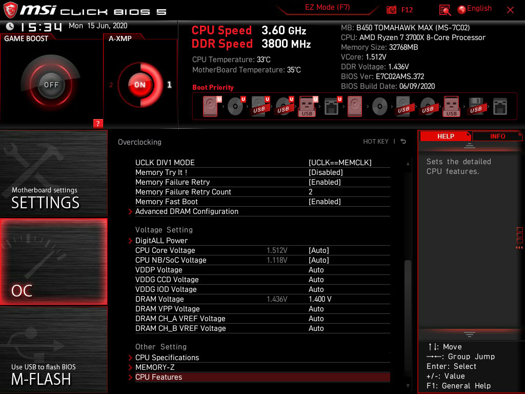

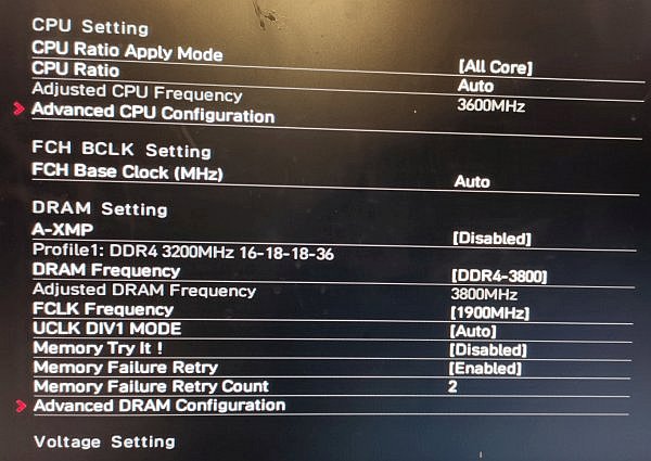

danke, freut mich.... obwohl ich absolut neuling war beim OC hat es dank euch, deiner Settings und den Anleitungen hier überraschend gut geklappt.ZeroCoolRiddler schrieb:
Welche Tools nehme ich für den Stabi Test wenn ich nicht Karhu kaufen mag?
ich bin aktuell dabei meinen RAM zu übertakten und bin dank des hervorragenden Postings von ZeroCoolRiddler (vielen Dank dafür!) nun auf 3800 MHz mit 16-19-16-38 (scharfe Timings preset von ihm). Als RAM OC Neuling ist das erstmal ein schönes Erfolgserlebnis.
Bevor ich mich aber nun an die synthetischen Stabilitätstests wage, würde ich mich freuen, wenn die Experten hier kurz über die Einstellungen schauen und mir ggf noch Tipps mitgeben könnten:
Ich bin mir bezüglich der Spannungen nicht ganz sicher: DRAM Voltage habe ich auf 1,38V, das BIOS zeigt aber 1,432V an. Außerdem habe ich VDDP/VDDG, etc im BIOS auf Auto. Passt das oder kann man hier noch weiter optimieren? Wenn ja, wo bei welchen Werten sollte ich starten?
Weiterhin zeigt mir der AIDA Benchmark eine Abweichung beim CPU FSB (~99 statt 100Mhz) und beim North Bridge Clock (~188X statt 1990Mhz an). Ist das normal? Und sollte bei RAM nicht DDR4-3800 angezeigt werden (ist: DDR4-37XX)?
Ich hoffe, ich habe alles Relevante hier rein gepackt. Wenn nicht, gerne melden.
Vielen lieben Dank vorab,
Chris

@chrisbt
Glückwunsch!
Kannst du bitte noch einen Screenshot von der Lüftereinstellung im Bios machen?
Hast du bei "Advanced CPU Configuration" etwas verstellt?
Und bitte lass Cinebench 20 mit Singlecore+Multicore laufen
Welche Werte hast du da und check mal beim Cinebench die maximale CPU-Lüfterdrehzahl mit HWInfo.
