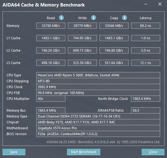

Die Werte so laufen zur Zeit stabil mit karhu.
tCL 16
tRCDRD 17
tRCDWR 16
tRP 16
tRAS 34
tRC 56
tRRDS 4
tRRDL 6
tFAW 16
tWTRS 4
tWTRL 10
tWR 16
tRDRDSCL 4
tWRWRSCL 4
tRFC 550
tCWL 14
tRTP 12
tRDWR 10
tWRRD 2
tWRWRSC 1
tWRWRSD 6
tWRWRDD 6
tRDRDSC 1
tRDRDSD 4
tRDRDDD 4
tCKE 1
Verbesserungen im Benchmark sind auch erkennbar freu.
Das nicht mehr booten lag am tRDWR unter 10 - dann passiert da nichts mehr.
Macht es Sinn jetzt nochmal zu versuchen tRAS, tRC und tRFC zu verkleinern? Die haben, wenn ich das richtig verstanden habe, ja einen größeren Einfluss auf Read/Write und Latency?
Besten Dank!
Latenz ist immer noch etwas hoch. Hast du PowerDownMode im Bios ausgeschaltet?
Bei den Timings wird nicht mehr wirklich was gehen, die sind schon sehr gut so.
Ja, ist ausgeschaltet. könnte es noch an etwas anderes liegen?
Okay 😁, aber probieren könnte man es? ^^
Evtl. noch versuchen mit der Spannung runter zu gehen?
Echt schade das ich keine 1900 bekomme...
Schau mal ob sich was ändert, wenn tRCDRD auf 18 o. 19 steht.
Danach der gleiche Test mit tRRDL auf 7 o. 8.
Warum taktet der 3600 eigentlich nur auf 4GHz bei dir? Der sollte doch etwas höher boosten können.
Die Latency steigt auf ca. 71
Bei tRCDRD 17 und tRRDL 8 bin ich auch bei 69-70
Also es bleibt im Bereich zwischen 69-71.

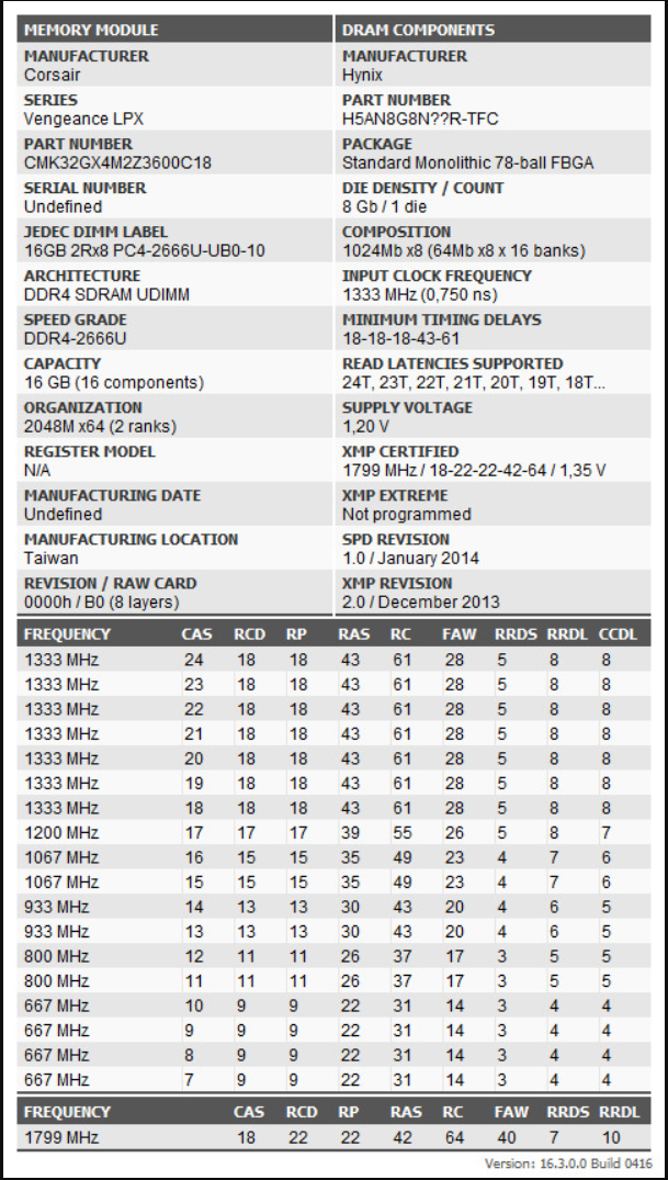

Kann mir jemand was zu den verbauten Hynix Chips meiner Vengeance sagen?
Dram Calculator bietet mir leider kein Profil für DDR4 3600 an ...
Ich verzweifel noch an den Chips, egal was ich einstelle außer XMP, kein Boot.
