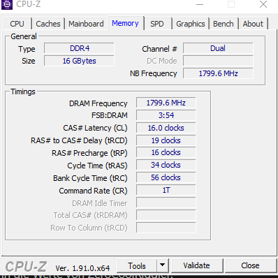

@ZeroCoolRiddler hab jetzt deine Timings (beim Preset für scharfe Timings von 3733) mit 3600 bei 1,35V laufen.
Ist es normal, dass CPU-Z den Standardtakt des RAMS ausliest und nicht den übertakteten?
Und wie lange sollte man AIDA64 laufen lassen um von einem stabilen System auszugehen?

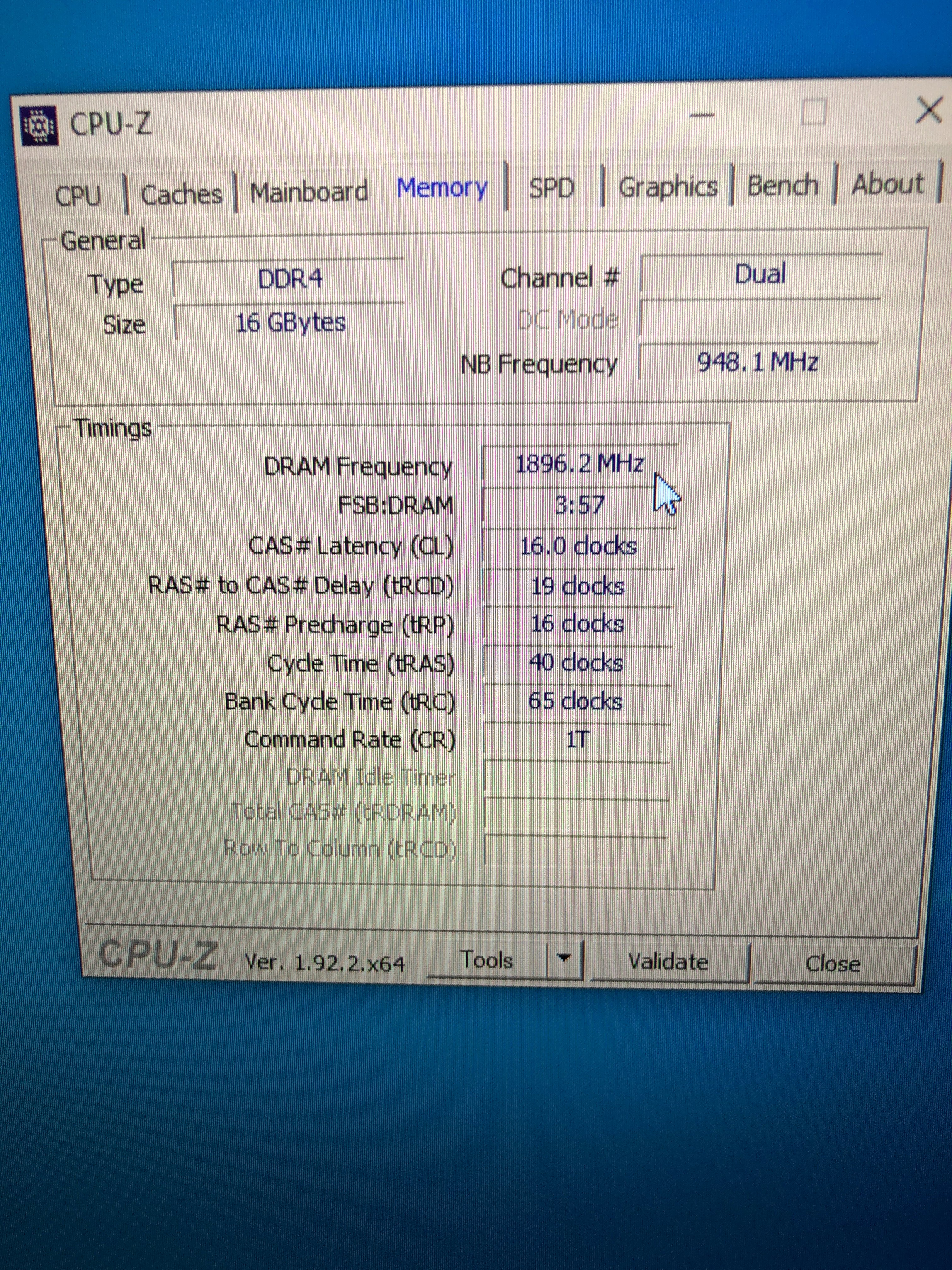

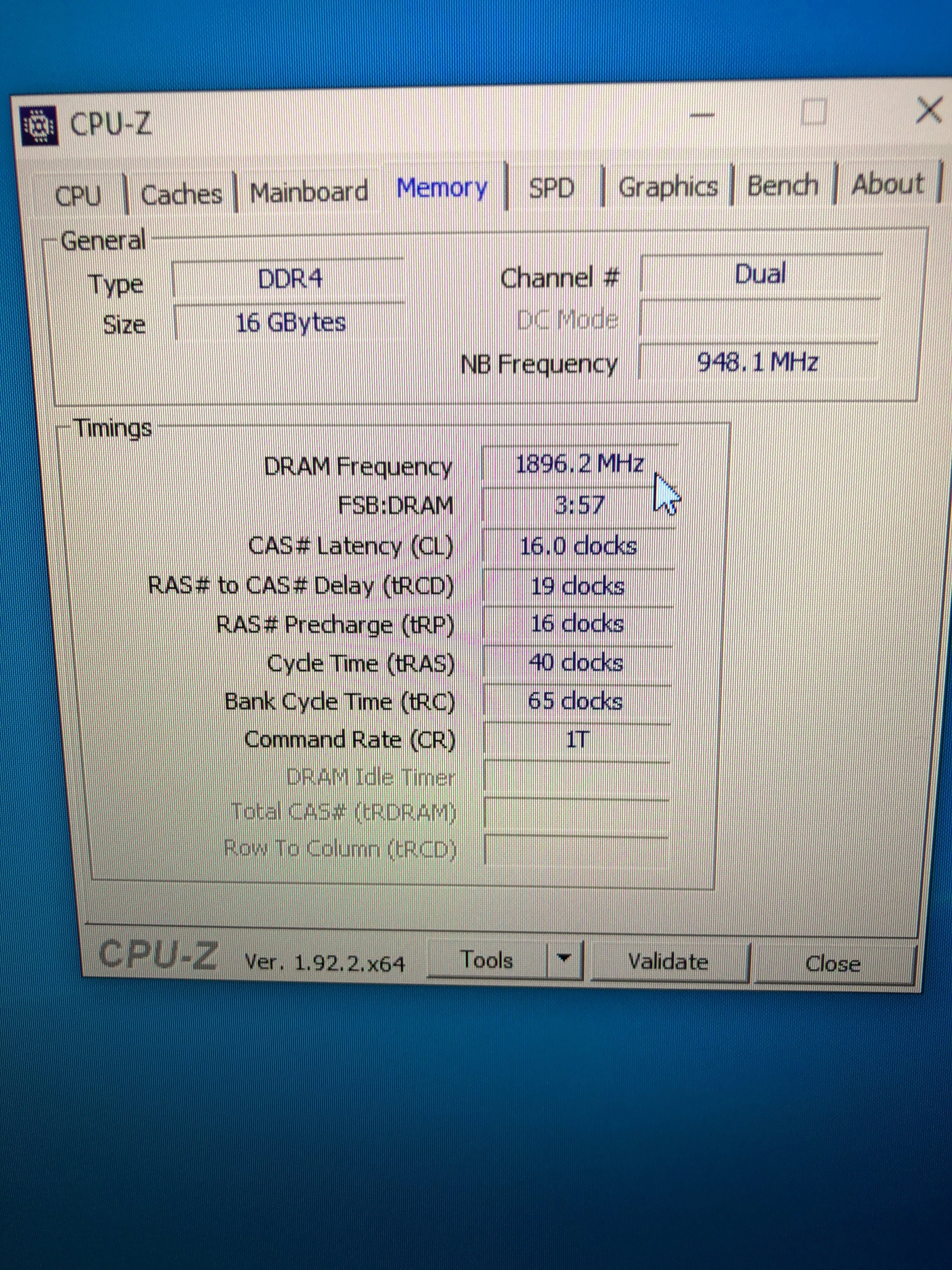

Zu was steht der Speichertakt in Relation? DRAM ist 1900 (2x8GB Ballistix) und der Speichertakt bei ~1000 mhz
cm87 schrieb:
bei dir läuft das IF nicht synchron.
Also FCLK auch auf 1900 MHz stellen.
Jetzt bin ich verwirrt. Sollte der FLCK Takt nicht immer bei der Hälfte von Ram Takt liegen? Also zB FLCK 1800 und DRAM Takt 3600.
Also in CPU-Z sollte dann der selbe Takt bei NB Frequency und DRAM stehen?!
Der "RAM Takt" liegt auch bei 1800 in dem Beispiel, die Angabe 3600 ist aber eigentlich in Megatransfers/s (MT/s).
Umgangssprachlich wird aber immer nur MHz benutzt.
Alles klar? :D
DDR4-3200 = 400MHz realer Takt -> 1600 I/O Takt -> 3200MT/s
DDR4-3600 = 450MHz realer Takt -> 1800 I/O Takt -> 3600MT/s
DDR4-3800 = 475MHz realer Takt -> 1900 I/O Takt -> 3800MT/s
Wenn die Rede von synchron betreiben ist, bezieht sich das immer auf den I/O Takt vom RAM, dem Takt des IF und des IMC.
Diese wären bei DDR4-3600 alle 3 auf 1800MHz.

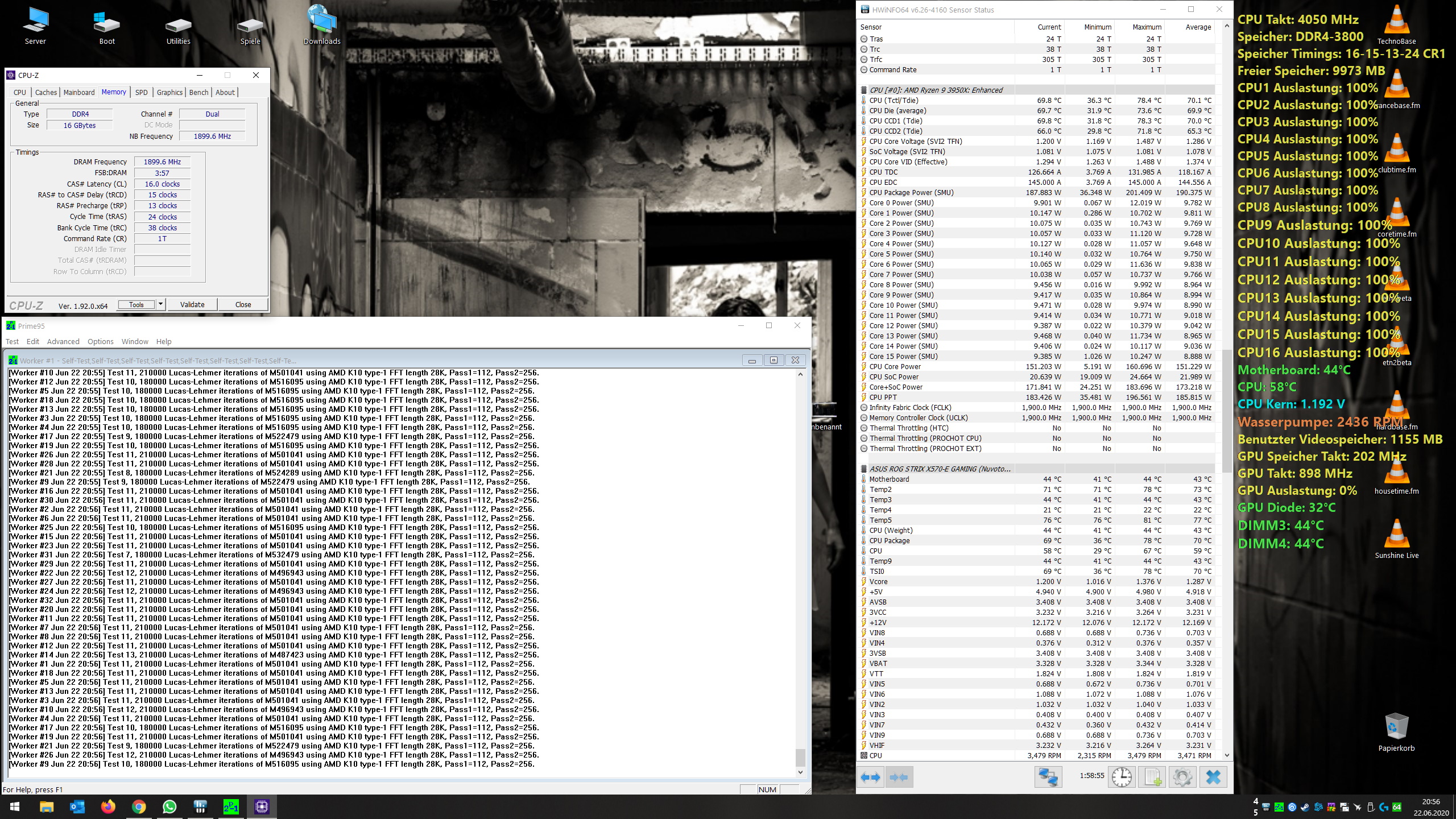

@Arcamemnon möchtest du nicht lieber erstmal auf synchrones IF schalten? Bei deinem letzten Bild warst du ja noch bei halbem UCLK ;)
Das habe ich gestern noch angepasst und die Nacht über lief Aida, weshalb ich ausgegangen bin, dass das System stabil läuft.
