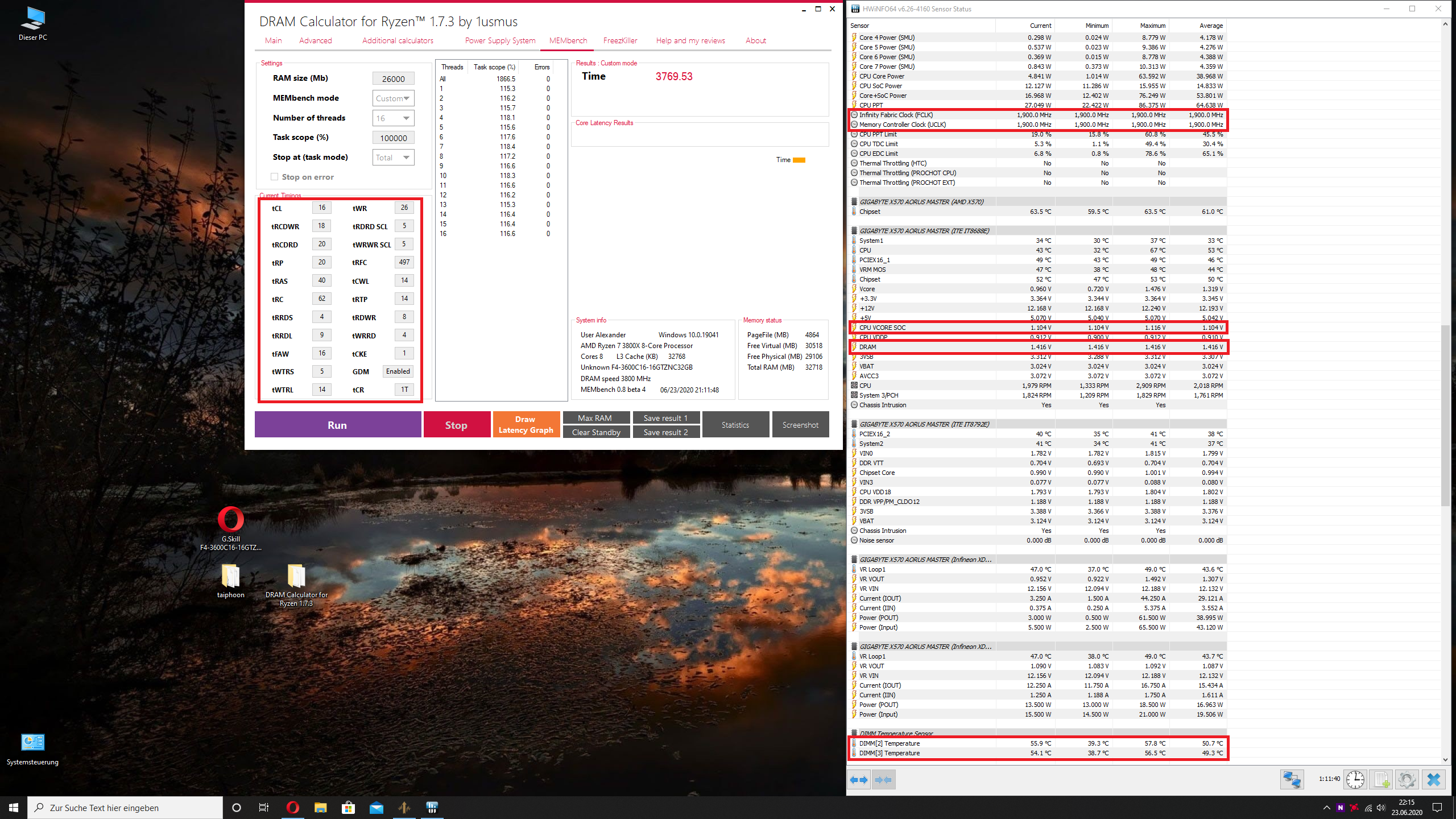

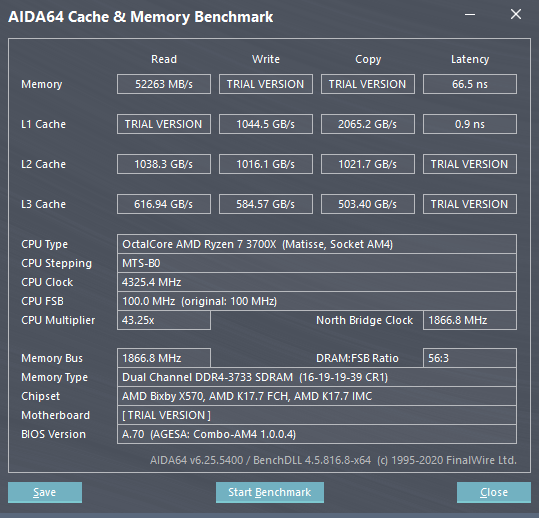

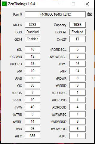

Bin nun auch auf den Trichter gekommen mein 3800x und 32Gb G.skill Trident Z neo 3600cl16 Hynix JCR etwas flotter zu machen.
Infinity Fabrik auf 1900 bootet ohne Probleme und 1std Aida64 Stress test läuft durch, mit dem Dram Calculator werte für Safe Timings ermittelt und übertragen. ( für 3800mhz Ram 1900mhz Infinity Fabrik ) Speicherverzögerung liegt bei 65 Ns

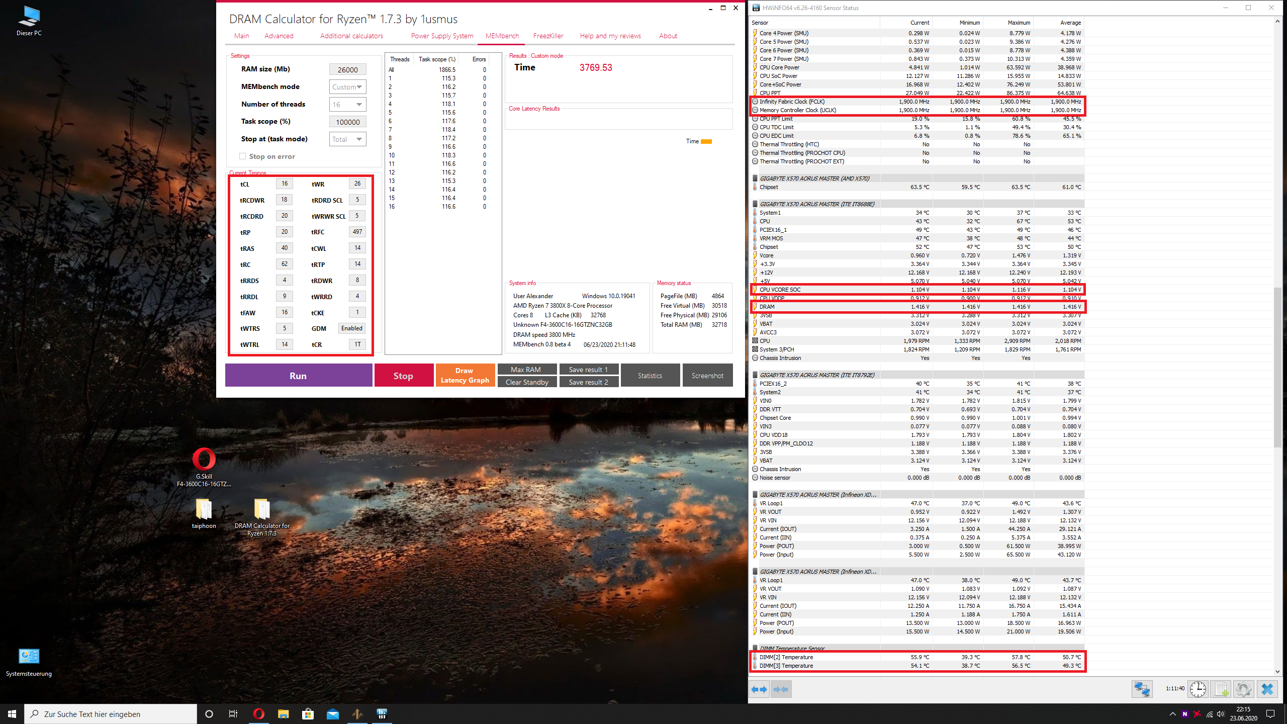

Bin gerade seit einer Stunde wieder am Testen und der Ram läuft auf 1.416 Volt aktuell, werde versuchen den noch zu senken und habe Aktuell 56 grad Ram Temperatur ohne das Die Gpu zusätzliche wärme abgibt. Vermutlich unter Spiele Belastung durch die Warme Gpu wird der Wert noch steigen.
Deswegen die Frage wie Warm der Ram maximal werden sollte wenn man übertaktet ? Damit ich weiß was ich anpeilen sollte oder ist die Belastung beim Gaming Geringer auf dem Ram das er gar nicht so stark erwärmt wird?
Teste gerade mit Dram Calc. Membench...
danke :)
Edit:
So knapp über eine Stunde und die Temperatur lag bei max 57,8 und auch nicht weiter gestiegen, ergab erstmal keine Fehler. ( werde noch am Wochenende wenn ich Zeit habe über 12std einen Test laufen lassen wenn ich dabei bin ) sollte ich erstmal die Spannung senken bevor ich die Timings weiter senke? oder würdet ihr würdet ihr erstmal mit den Timings anfangen?

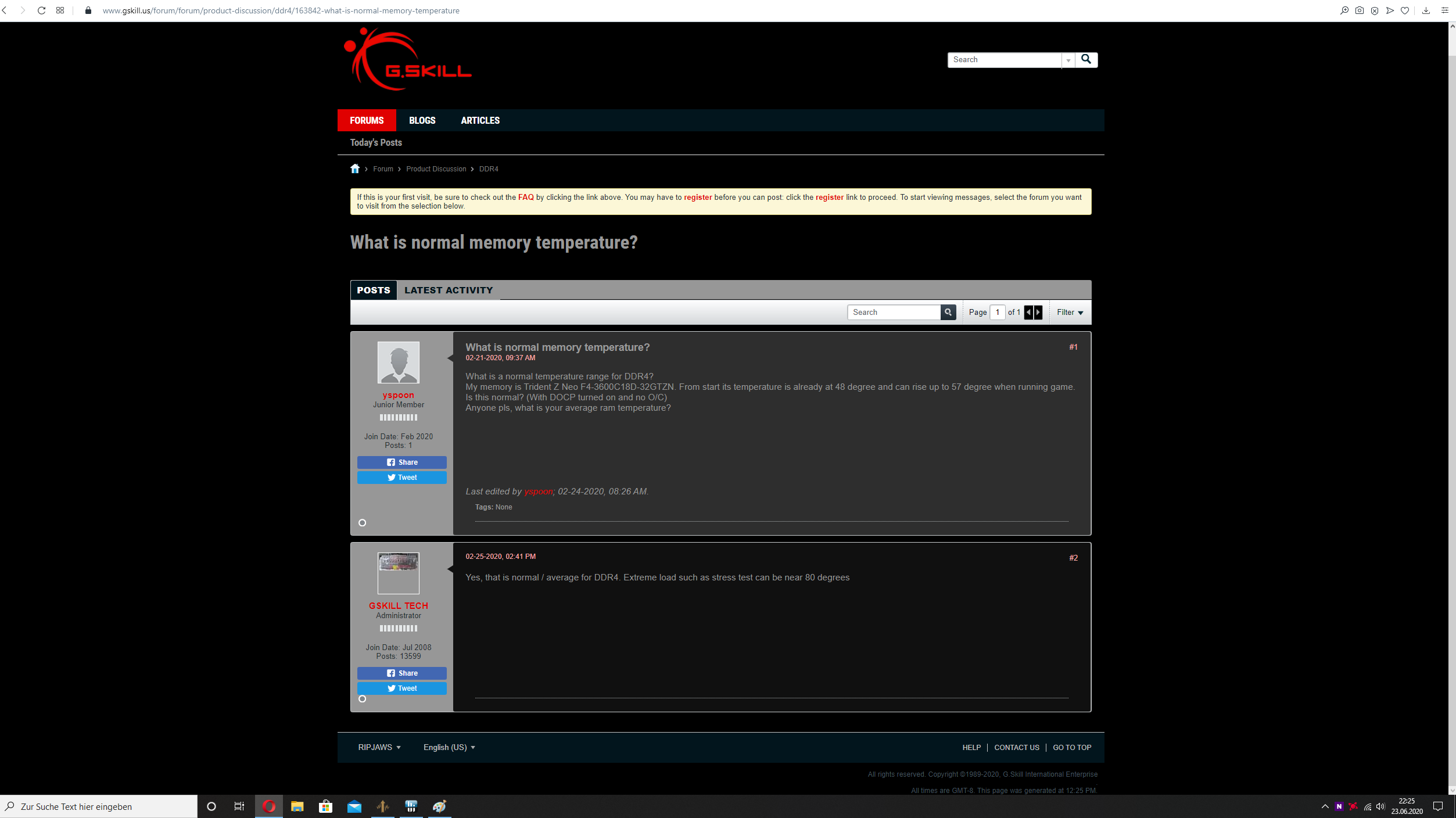

Atomic Frost schrieb:
z.b. Kingston gibt für seine Arbeitsspeicher eine maximale Betriebstemperatur von 85 Grad an.
gute Idee, hab einen Beitrag von Gskill gefunden die auf 80 Grad verweisen. Danke :)
