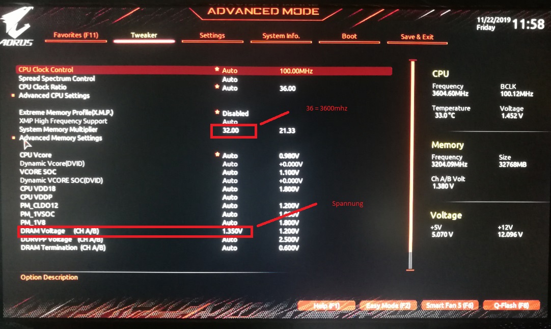

Hab n 570 Aorus Elite, wie stell ich den Takt auf 3600, ich checks nicht im Bios. Hab Ram mit entsprechender Freigabe. Danke
