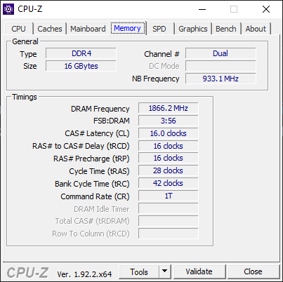

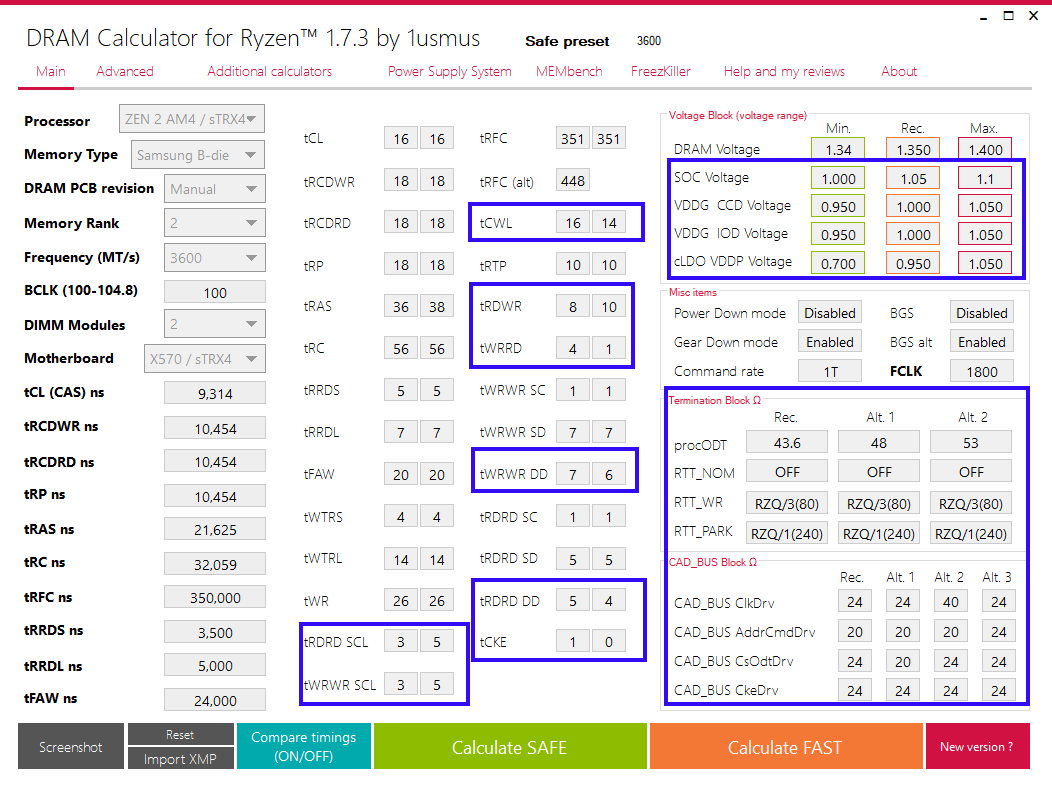

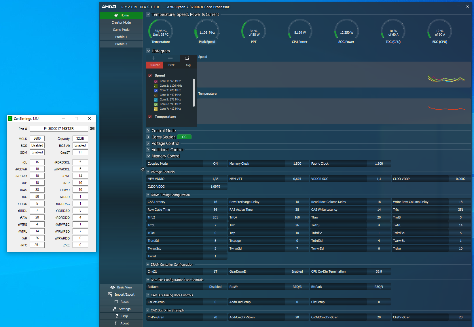

ich meine die "standard" xmp timings sind 17-19-19-19-39-58. (nur so als info, weil das wohl ein älteres b-die bin ist und zudem 2x 16gb kit) - insofern sind bereits 16-18-18-18-38-56 ein ganz vorsichtiges nachschärfen gewesen.
ich habe gestern noch einwenig nebenher probiert - hier das ergebnis bisher:
(erste tests mit tm5 und hci memtest - knapp über 3 stunden sahen gut aus.)

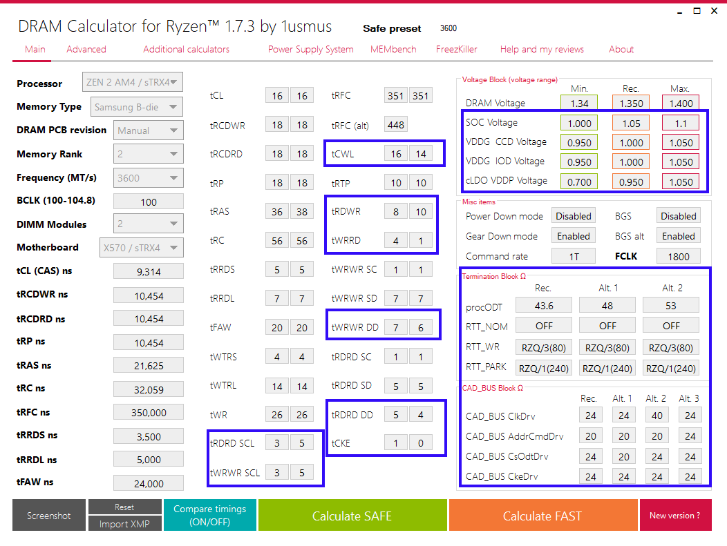

das ist was mit der dram calculator vorschlägt - die blau umrahmten werte habe ich auf vorerst auf "Auto" belassen. entweder weil sie schon von sich aus niedriger ausgefallen sind als das was der calculator vorschlängt, oder weil es probleme gab.
z.b. wollte windows mit tRDWR auf 8 nicht sauber booten.
mit den tRDRD_SCL bzw. TWRWR_SCL auf 3 hagelte es beim hci memtest einen haufen fehler..
ps: ich bin garnicht daran interessiert mit mehr als 3600mhz bzw. dem fclk von 1800 zu fahren...

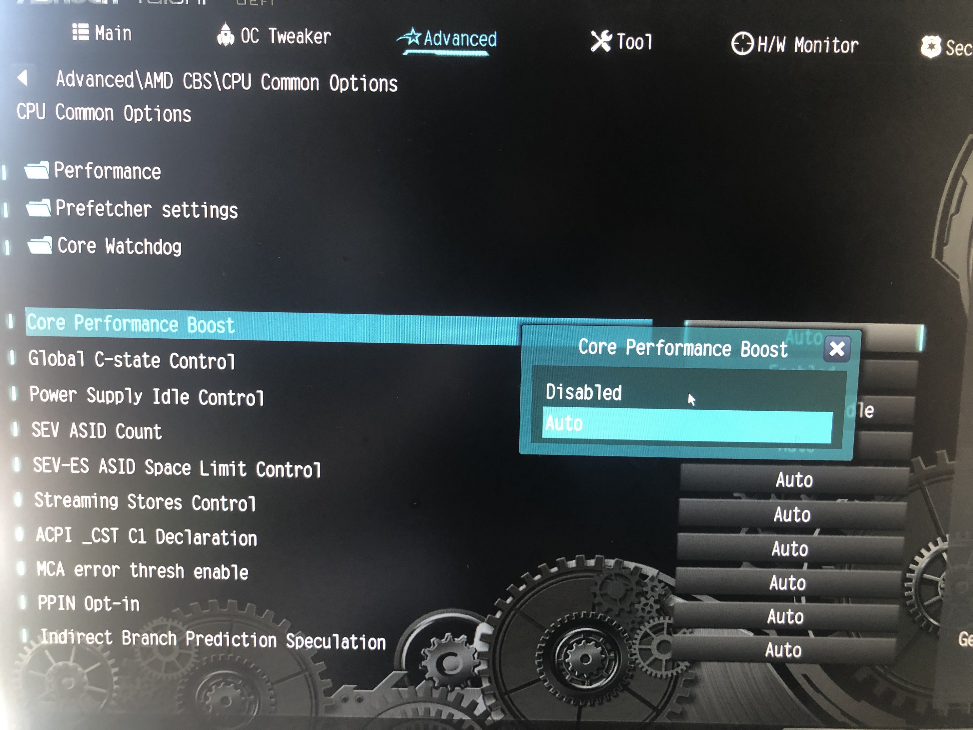

ZeroCoolRiddler schrieb:
Sieht so aus, als ob du den Boost im Bios ausgeschaltest hast. Multi steht auf Auto?
Core Performance Boost aktiv?
Werd ich nachher mal schauen. Dank dir.

Core Performance steht auf Auto
Mit Multi meinst du SMT? Ist auch auf Auto

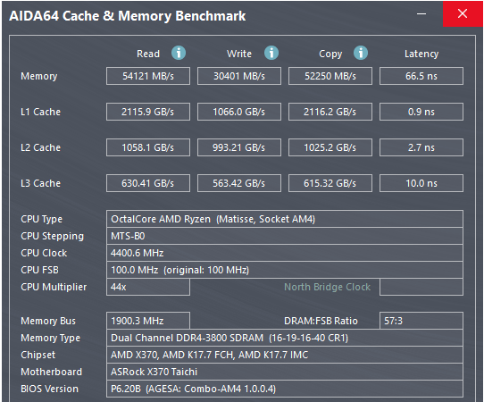

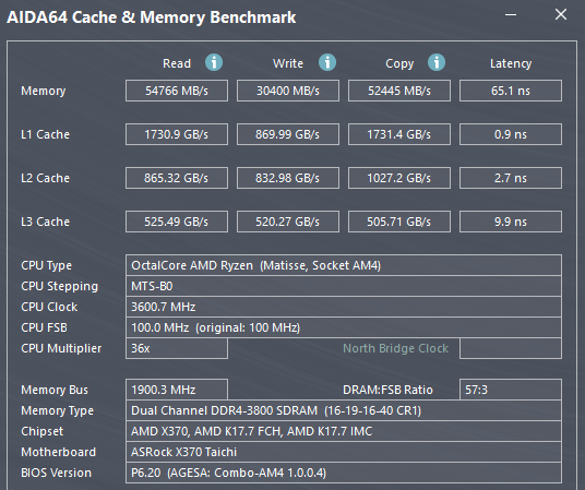

Hier mal AIDA64 :/

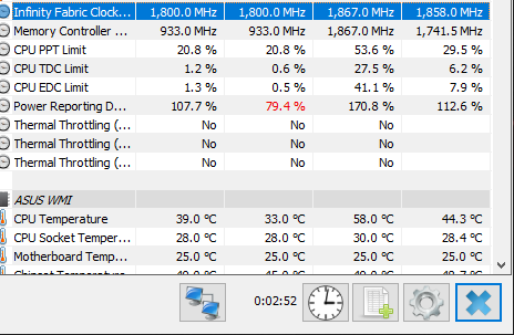

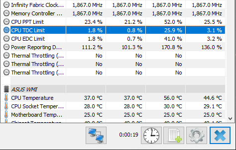

hab mal eine Frage zum IF Takt.
Hardware: Ryzen 3700x > Asus C6H > 2x8 Gskill Trident-Z 3200 CL 14.
Bis IF 1800 und Ram 3600 beibt der IF Takt nach dem Energiesparen gleich.
Geh ich auf 3733/1866 oder 3800/1900 ist der IF takt nach dem Energiesparen nur noch die Hälfe.
hat Jemand eine Idee.
Der Bios resett hats gerichtet.
Schuld war EfficiencyModeEn in Advance\AMD CBS\NBIO Common Options\SMU Common Options.
Besten Dank.

cm87 schrieb:
IF Takt wird wie ausgelesen?
Zeig dazu mal einen Screen.
Cpu-z und Hwinfo64 zeigen indentische Werte, auch beim Aida Bench geht die Latenz hoch und der Durchsatz runter.
Vor Energiesparen 3733/1867
Danach
Ah Ok , dachte es wäre IF.
Energieplan ist Ryzen Balanced.
Cstates keine Ahnung.
In Hwinfo sieht es dann so aus.
vorher
nachher
