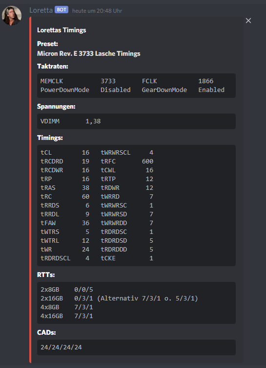

Weil ich dabei war und du nicht zu dem Zeitpunkt?Dragonheart69 schrieb:Woher willst du das wissen....??
Ich sehe doch was hier geschrieben wird und was im Discord geschrieben wird......
Was ich like kann dir doch egal sein, oder ....?
Grüße
Das wurde unter anderem gepostet für die Anleitung für mich
(vielleicht war es nur ein Versehen und es wurde das falsche Bild verlinkt)

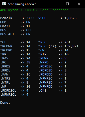

Bin auch mal wieder da.. Neues Board am Start.
Zeros Scharfe Timings 3733
1,40 VDimm
VSoC 1,1
Vddg CCD 0.950
Vddg IOD 0.700
vddp 0.850
(vddg/vddp Werte hab ich aus reous Thread aus dem Luxx. / min. Werte)
Karhu lief damit 2x (10000%/5000%) durch.
Vorhin mal Doom angespielt, aber nach ein paar Minuten frierte das Bild ein und weitere Sekunden später war ich wieder auf dem Desktop. Ebenso bei The Divison 2, aber dort crashste es auch in den Einstellungen
Scheint wohl an ner Spannung zu liegen!?
Da ich mit Vddg/vddp nie gearbeitet hab (hatte ich beim X470 auf Auto) brauch ich hier etwas Nachhilfe 😁

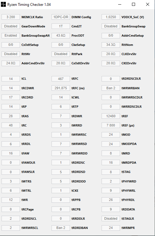

ich hab mir jetzt Micron E-Die gegönnt und möchte die möglichst schnell betreiben.
Da meine CPU noch Zen1 ist und ich ein X370 MB besitze, schaffe ich keine RAM-Taktraten über 3200 MHz und hab mich jetzt an den Timings versucht.
Habe dazu das Preset vom DRAM Calculator genutzt und händisch einige Timings nach Vorbild von @ZeroCoolRiddler geschärft.
Mein nächster Schritt soll das Senken der tRCRD von 17 auf 16 werden. Das konnte ich auch soweit zum booten bringen. Ein AIDA64 Mem-Bench lief auch problemlos durch und zeigte mir n Latenzgewinn von 0,6 ns.
Jedoch spuckt HCI Memtest damit relativ schnell einige Fehler aus. Habt ihr ne Idee, wie ich das stabil bekomme?
Probiert habe ich schon Änderung der Spannung auf 1,4 - 1,44 und Relaxierung mancher Subtimings, ohne Erfolg. Könnte Geardown-Mode was bringen? Oder frisst das den potentiellen Leistungsgewinn direkt wieder auf?
Aktuelle Timings mit 1,35 V sehen so aus:

- Okt. 2006
- 7.426
Wenn es mit den Timings oben schon stabil läuft, ist doch alles tutti. Die sehen schon sehr schön aus soweit.
Atomic Frost
Cadet 3rd Year
- Jan. 2007
- 52
Einer noch einen Tipp? Weniger tCL will er nicht. GDM off geht auch nicht, also bleibt mit nur t1,5

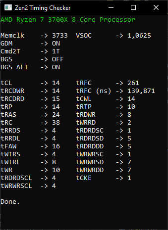

- Juni 2019
- 836
Ich habe von Zeit zu Zeit Probleme, dass sich Bilder nicht gut öffnen lassen.
Meist ist nebendran auch nen Browser mit twitch oder Youtube offen und dann hängt das total. Plus ein Spiel.
Wenn der Browser zu ist geht es ohne Probleme.
Woran kann das liegen/Was kann ich da tun?
Timings sind angehängt, diese waren Karhu-stabil. Fehler ab 17.000% Karhu.
Normaler Desktop Betrieb funktioniert auch soweit. Leichte Spiele wie LoL oder Final Fantasy 14 macht dem System ohne Probleme.
RTT 0/3/1
procodt auf 34Ohm
cad: 24/30/24/24
Vdimm = 1,47V

Dragonheart69
- Nov. 2006
- 426
Versuche mal eine ProcOdt von 36,7 Ohm.....nur mal zum Testen
