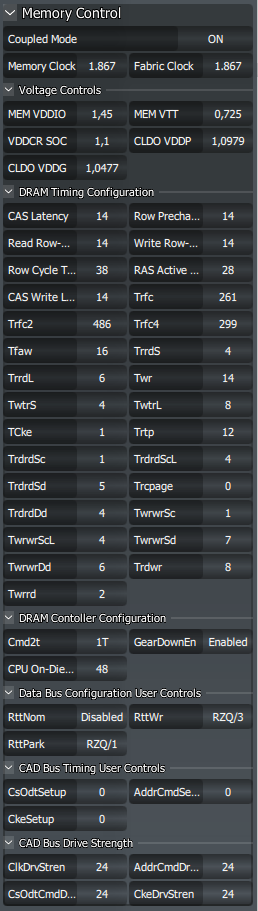

Ok, also erste Kurztests mit AIDA64 liefen ca. 7 Minuten mit Cache und System Memory angehakt, dann kam ein Fehler. Nur "Stress Cache" lief ca. 20 Minuten. Nur "Stress System Memory" lief kein 2 Minuten.
Laut Anleitung kann es ja dann nicht VSoC liegen, in Frage kommen also VDIMM, VCORE und ProcODT. VCORE und letzteres steht auf AUTO, VDIMM auf 1,45V. Und ich blick weiterhin nicht bei den RTTs und CADs durch. Was ist da was?
Ok, ich glaube ich hab's jetzt verstanden. :cool_alt:
  • RTTs: RttNorm = 0 (disabled), dann 3 und 1 --> ergo korrekt, richtig?
  • CADs "Timing": muss man wohl nix ändern oder?
  • CADs "Drive Strength": Das Bios hat wohl Settings für 4x8GB eingestellt, der 2. Wert muss also auf 20, richtig?

tRFC ist ziemlich sportlich...
Probier mal 266
Und ja...
RTT NOM 0
RTT WR 3
RTT PARK 1
Ansonsten noch die 3 anderen Alternativen ausprobieren
Zu CADs kann ich wenig sagen, weil bei mir immer die erste, empfohlene Einstellung auf Anhieb funktioniert hat

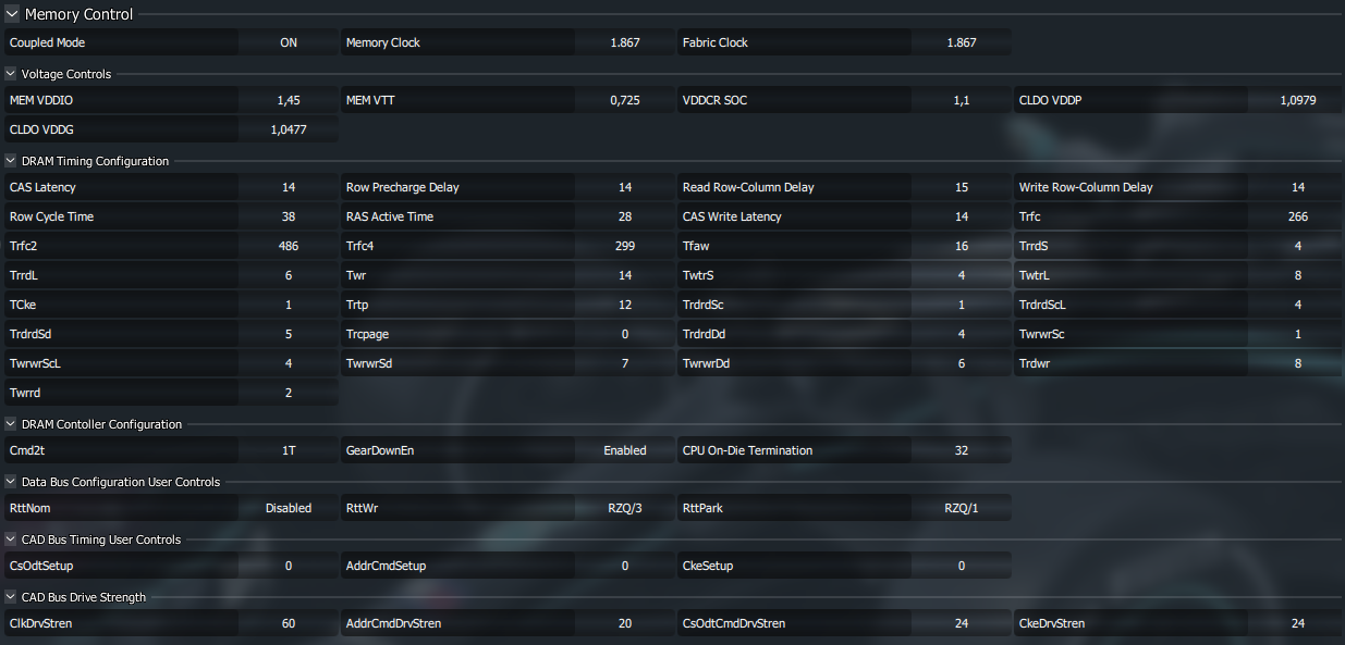

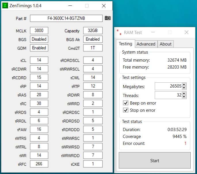

Ok, also ich hab jetzt noch an ein paar Werten "herumgedreht" und habe nun schließlich ne knappe Stunde AIDA64 (FPU, Cache, Memory) stabil absolviert. Der Langzeitstabilitätstester bin ich nicht, AIDA reicht erstmal und dann die normale Benutzung inkl. Spiele. Wenn da nichts passiert, ist es mir eigentlich egal wenn ein anderer Test paar Fehler ausspucken würde. :p
Ich habe folgende Werte verändert:
  • CADs: von 24 all auf 60/20/24/24
  • tRCDRD: von 14 auf 15
  • ProcODT: von AUTO auf 32Ω
Die Speichermodule werden 39°C und 43° warm, das sollte unbedenklich sein. Ich habe mal diese Settings im Bios gesichert und wage mich vielleicht morgen mal testweise an ne IF von 1900MHz. Ich mag glatte Zahlen einfach zu sehr. :D

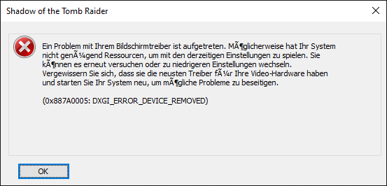

Nabend, kurze Frage, habe meine Curcial Ballistix nach @ZeroCoolRiddler 's scharfen Timings eingestellt und bis dato niemals irgendwo in irgendeiner Form ein Problem gehabt.
Versuche aktuell Shadow of the Tomb Raider zu spielen und erhalte folgende Fehlermeldung.
Kann dies durch RAM OC hervorgeführt werden? Meine Fehlersuche liegt auf Grund der Meldung logischerweise bei der Grafikkarte bzw. beim Treiber. Werde aber nicht fündig und habe nun die Timings im Auge..
Kann daher kommen, muss aber nicht. Bei mir damals lag es an den Nvidia Treibern, die das Spiel nicht mochte. (Meldung kam auch ohne RAM OC, wenn ich das Spiel starten wollte.)

Okay danke (hab schon gelesen, damals gab es extra einen Hotfix, bin jedoch up-to-date), dann probiere ich mal mit den Timings rum. Hab hier schon verfolgt, dass bei den Leuten die OC'en alles super läuft aber dann auf einmal in BF5 oder AC:Odyssey die Crashes kommen.
Habe persönlich nie mit Karhu die Stabilität überprüft, nur mit AIDA ein bisschen und dann beim zocken quasi live getestet.
Ja, kann es, aber bei dem Spiel liegt es zu 99,9% an den unfähigen Entwicklern.
Daa Spiel wollte mit der 980ti nie mit DX12 starten, irgendwann kam ein Update um das zu fixen, was aber nichts brachte. Erst mit 4-5 weiteren NV Treiber später ging es. Mit der 1080ti hab ich den Fehler wieder mit bestimmten Treibern, da DX12 so schlampig implementiert wurde. Hör mir auf...:D
