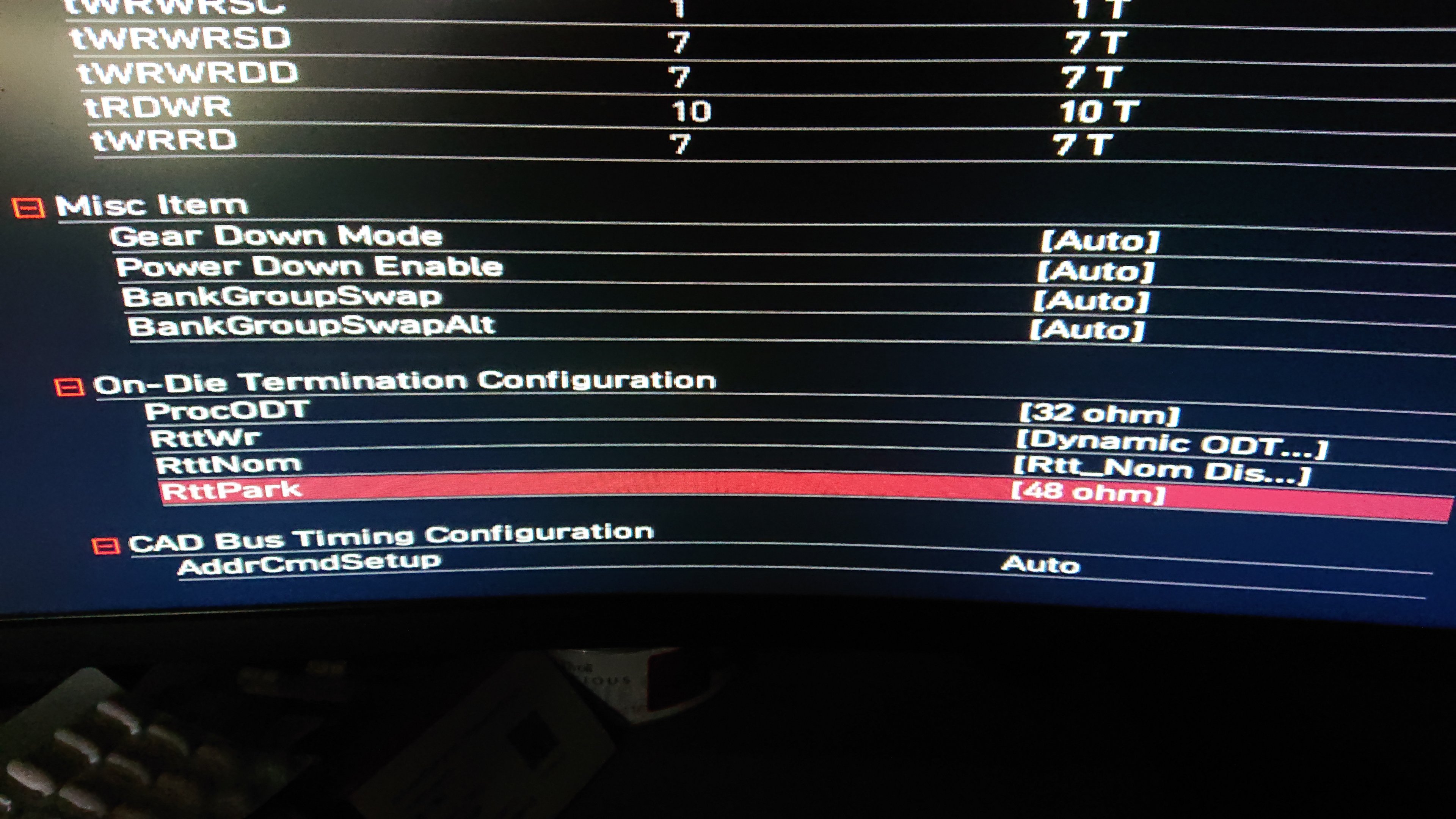

Seit meinem Bios update auf "AGESA ComboAm4PI 1.0.0.6" wollen meine RAM´s ums verrecken nicht über 3600mhz.
Vorher war ich auf "AMD ComboPI1.0.0.4 Patch B" mit Zero´s "Scharfe Timings 3800 CL16 ~1,4v" Preset.
Nun klappt kein einziges Preset mehr.
Gibts iein Workaround oder muss ich Bios zurück flashen
B450 Tomahawk Max
Ryzen 3600
4x8GB Crucial Ballistix Sport LT 3000 MHz CL15
Hast du die RTT-Widerstände und ProcODT angepasst? Wäre meine initiale Frage.
RTT: 3/7/1 bei bei 32Ohm ProcODt wäre ein Versuch wert für das ToMax.
Bedenke weiterhin dass die RTT-Widerstände bei MSI anders angeordnet sind.
Vielleicht liegt da auch der Grund für dein nicht bootendes System.
Ich weiß nicht ob er Daten von alten BIOS-Einstellungen speichert. Hab bisweilen noch nie ein weiteres BIOS-Update gemacht. Fang erstmal klein an und geh mit den laschen Timings für 3733 CL16 einher. ^^
Zur Not halt zurück zu 1004. Hab auch wieder ein Downgrade gemacht, Bios v37 war wesentlich "schwerer" als die gute alte v35.
Wie gesagt habe momentan das "Scharfe Timings 3800 CL16 ~1,4v" von Zero aber auf 3600mhz
Edit: mit bios updates werden alte gespeicherte profile ungültig, musste also neu anlegen

Einen grossen sogar! Mit GDM off, was 1T u. 2T bedeuten, willst du am Anfang nichts zu tun haben.
Versuch mal die RTT auf 7/0/5 oder 0/3/1 zu nutzen und schau ob es besser wird. 4xSR sind etwas zickiger.
Reaktionen: Hastemir
Was passiert überhaupt? Bootet gar ned oder stürzt ab? Was hast du bisher getestet?? Ah Zero ist schon da 😁👍
Passieren tut, er bootet nicht.
Nach 2 Fehlersuchen resetet er.
Was ich alles versucht habe,
Alle Presets von Zero (keines klappt mehr)
Habe nun Command Rate auf Gear Down Mode

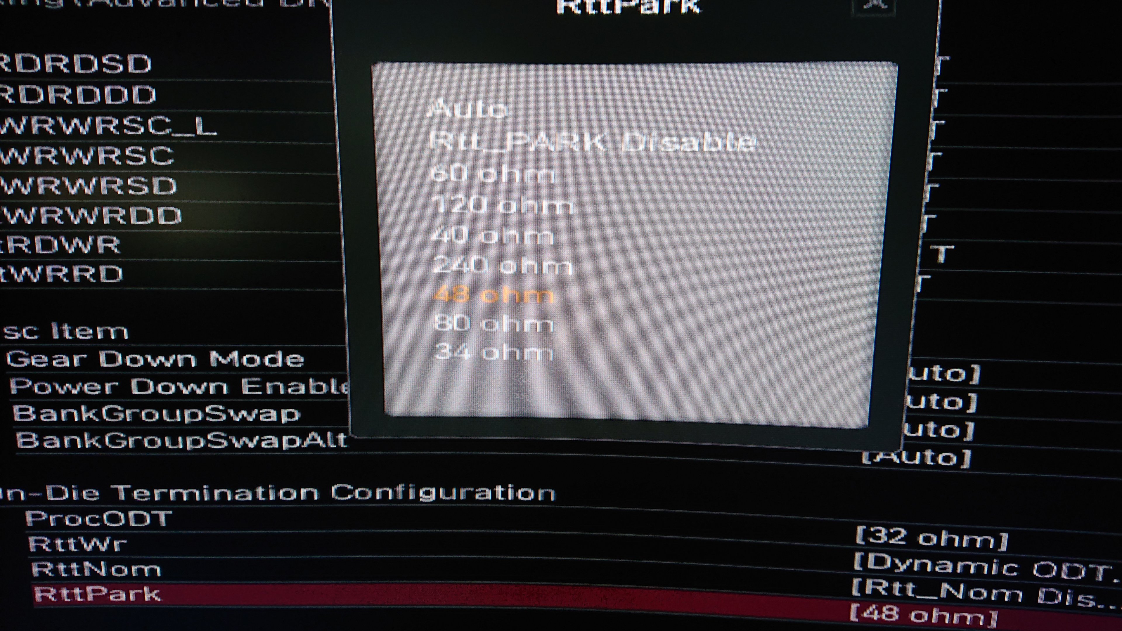

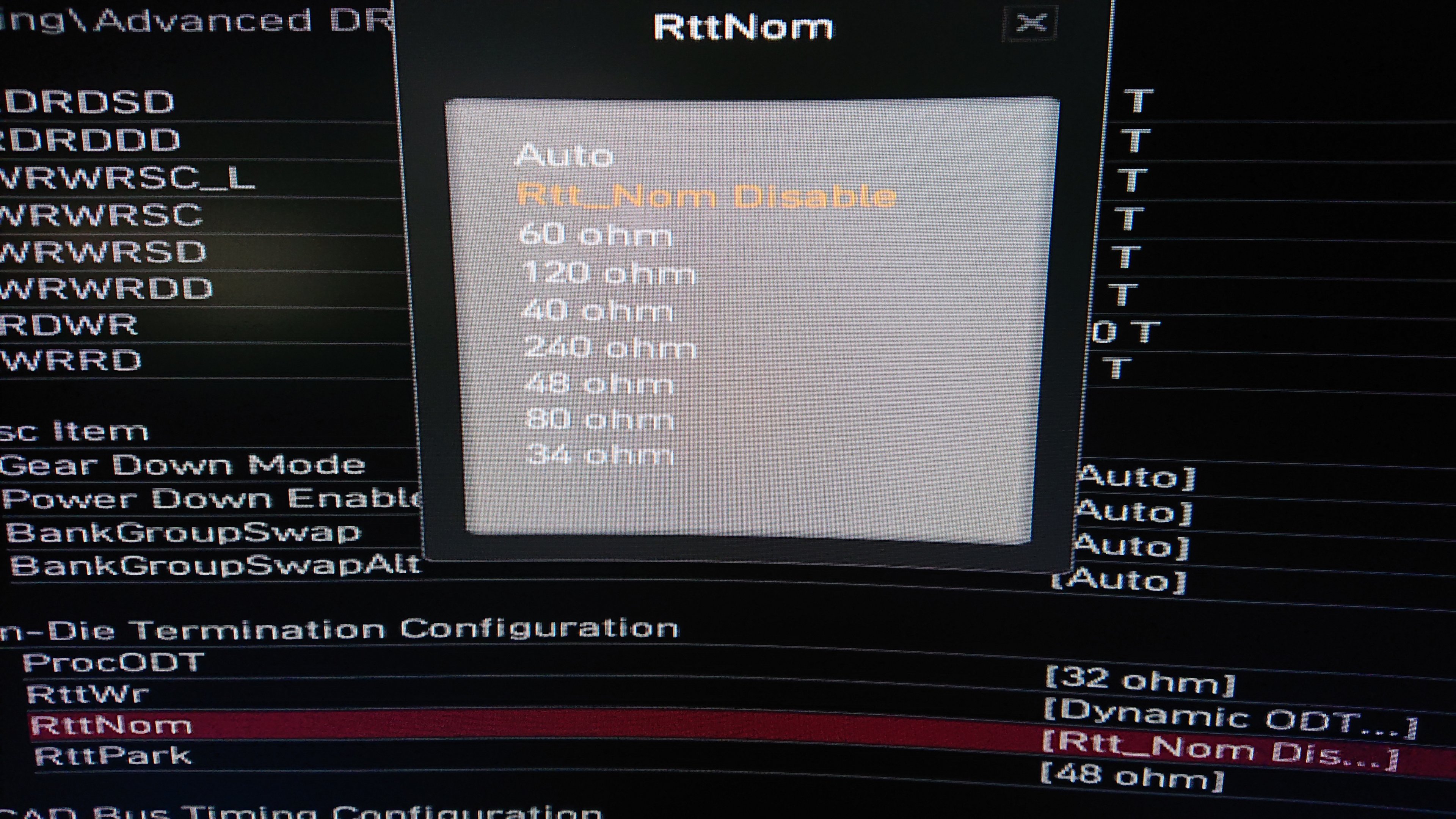

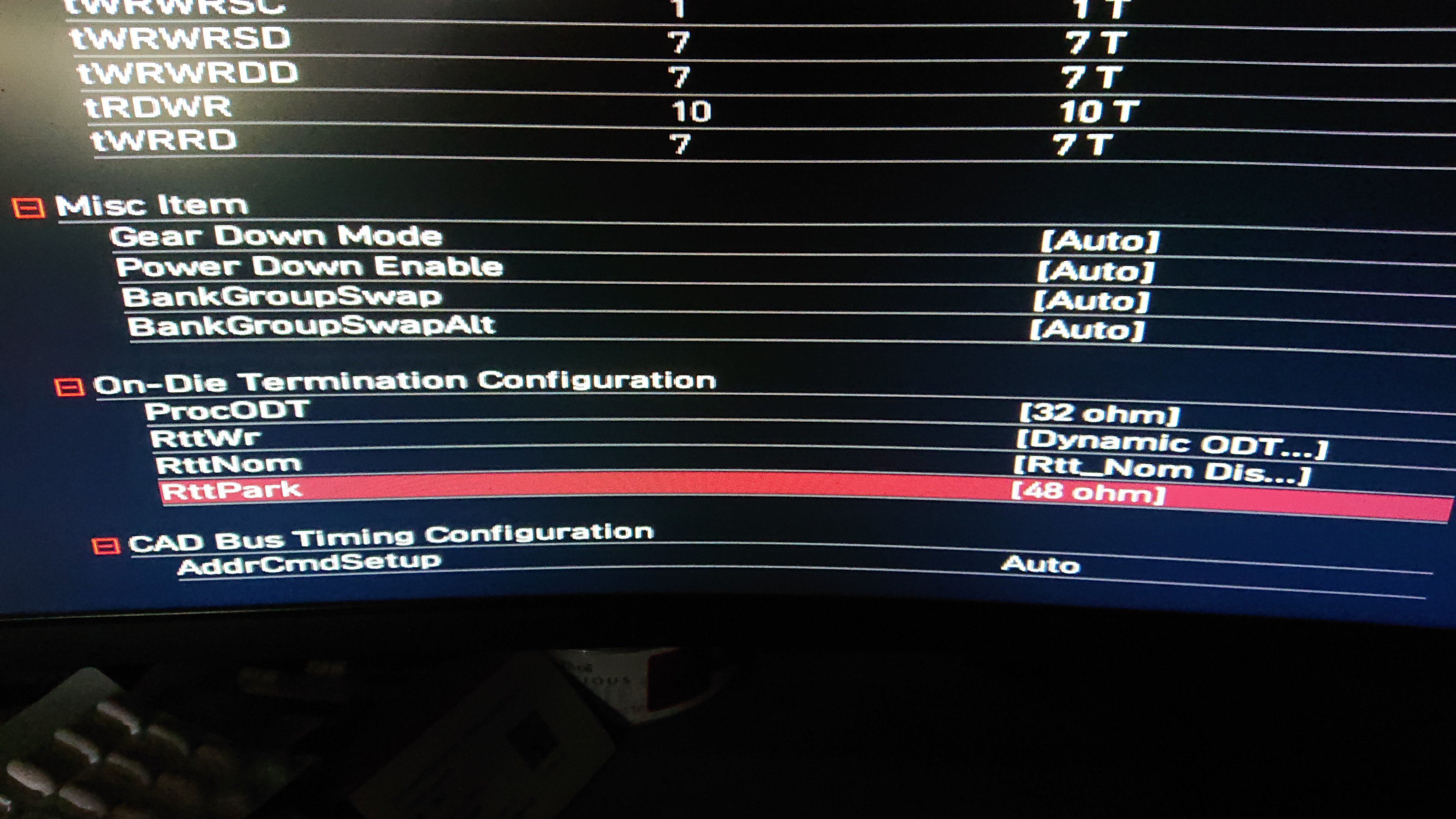

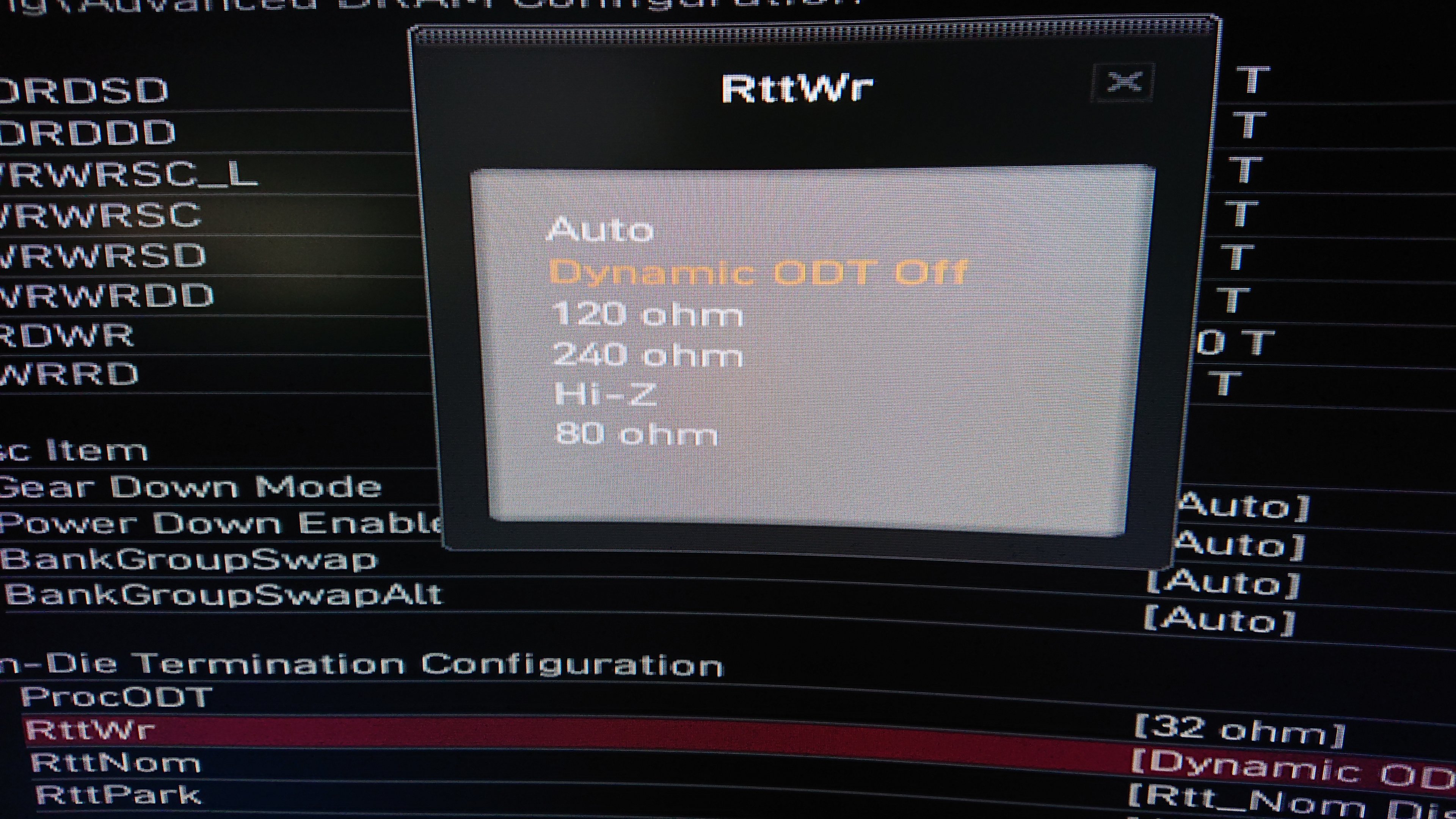

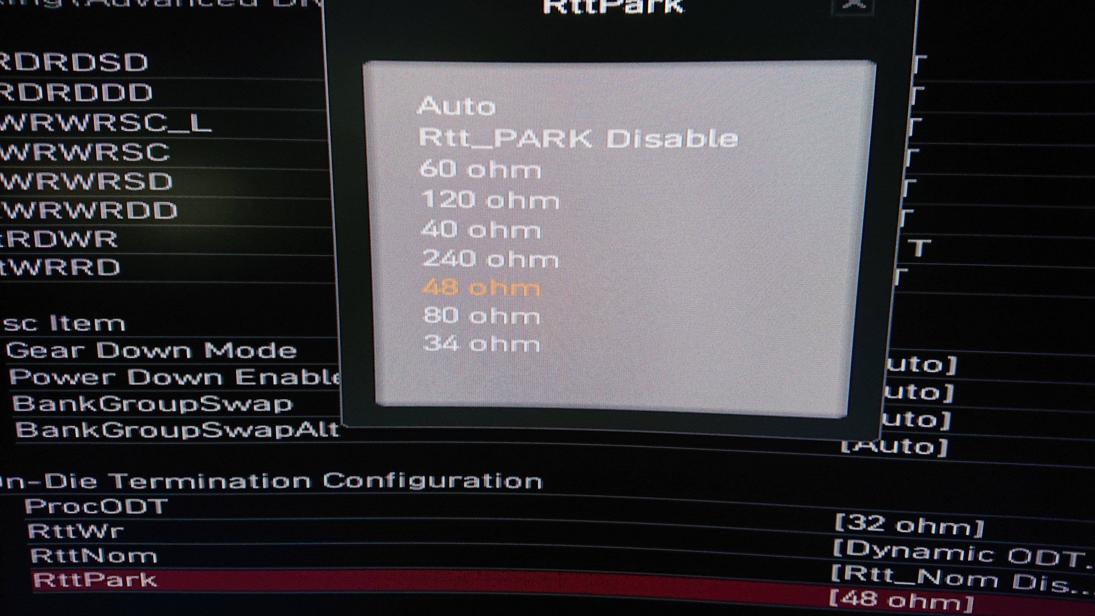

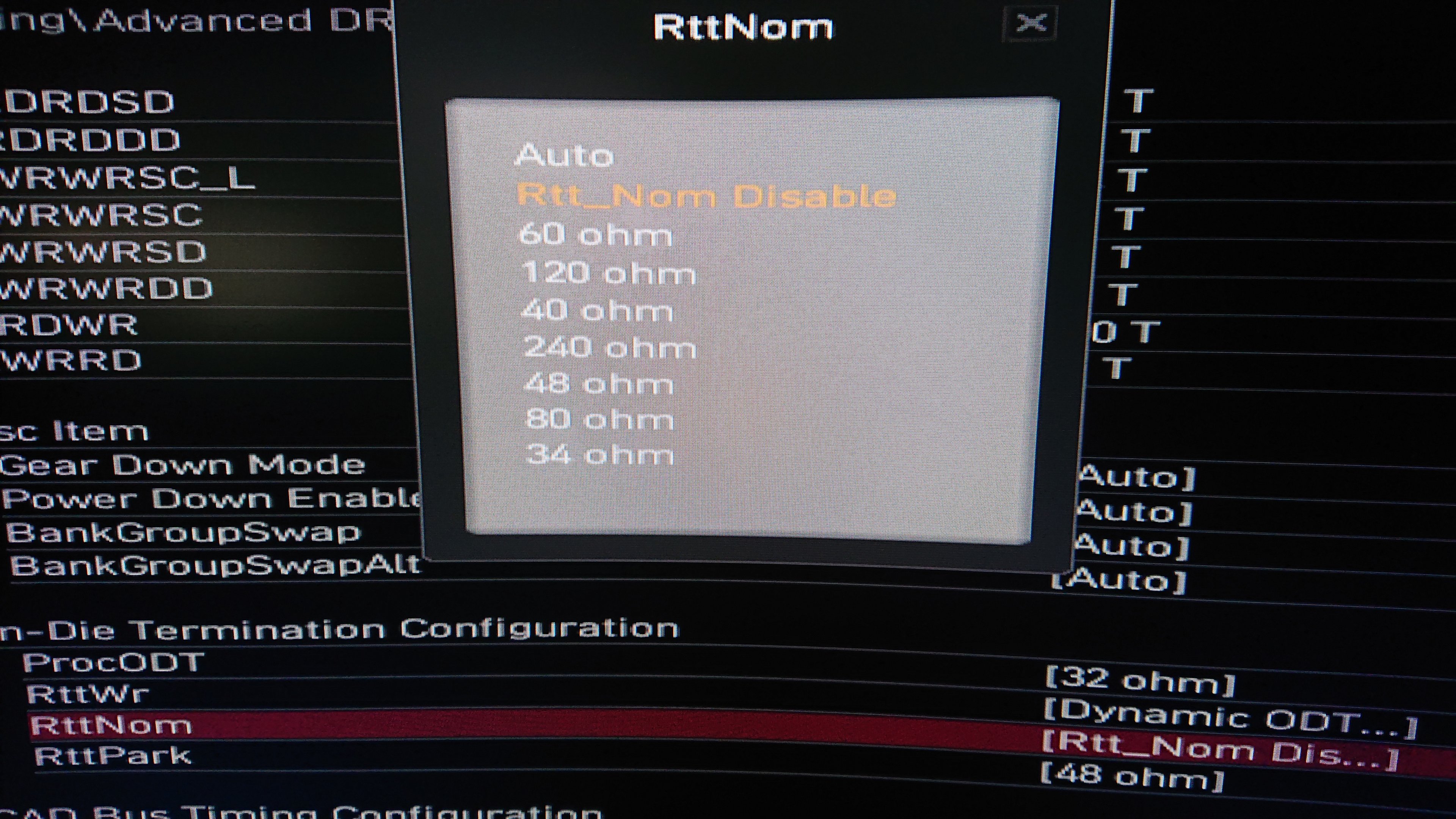

Bei den RTTs was ist was
Sonst lass GDM on, Power Down off und wenn du findest CR1. Das sollte dann 1,5 real sein.
Das bringt schon was.
GDM off mag mein RAM nicht.
