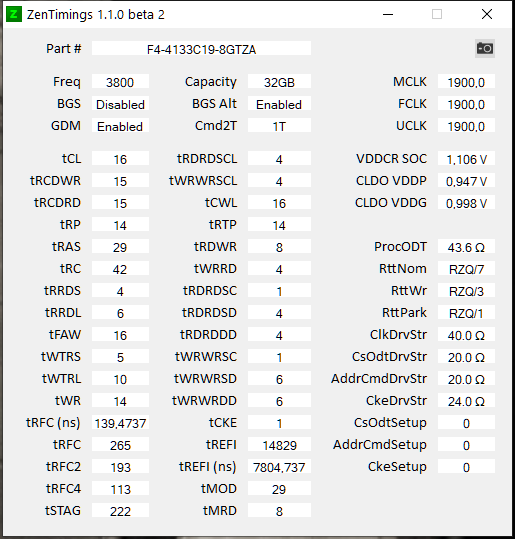

Hynix CJR 2*16GB
Würde Das Sytem auch gerne auf 1900MHz laufen lassen.
Booten ist mit den Timings oben auch kein Problen.
Stabil ist es leider nicht( auf 1900).
Wo könnte ich noch drehen? SOC-LLC oder der tRFC?
oder schafft es die IF einfach nicht?
Gigabyte X570 Aorus Elite (f30a uefi), R5 3600X
Gruß Red
tRFC für 3800 anpassen, tRRDS/tRRDL/tFAW evtl mal 5/7/20 probieren. tRTP dürfte auch sehr knapp werden, da auf 10, tRDWR 9, tWRRD 2.
VDDG/VDDP solltest du auch mal ausloten.
Reaktionen: xRedF

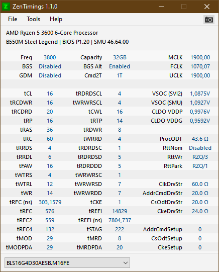

@|Moppel| bei mir sind nach einem Bios update auf P1.20 die 3800er Timings von Zerocoolriddler nicht mehr gelaufen. Ich musste die Widerstände ändern. Anbei meine neuen Timings.
Reaktionen: |Moppel| und ZeroCoolRiddler
@Creekground
Danke für die Info! Mit deinen neuen CADs und der geänderten ProcODT hab ich jetzt dann auch Kombinationen zum Durchtesten bis zur Rente. :--D
Ich schmeiß einfach mal deine rein und hoffe das beste. Ansonsten beginnt der lange Weg.

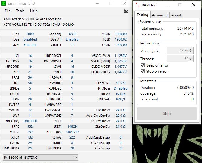

So musste erstmal noch etwas entschärfen..
Für mich unwissenden sehen 345% erstmal super aus.
Kann mann die SOC Spannung so lassen oder ist das auf dauer zuviel?
Danke : )
Gruß Red

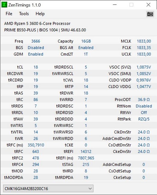

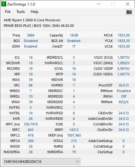

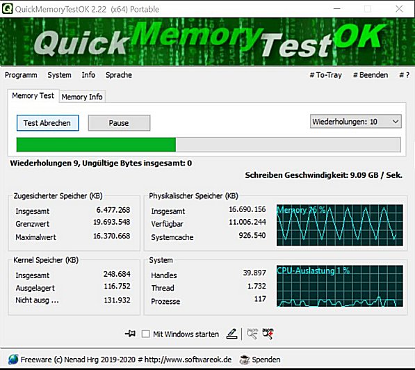

Das Ende der Fahnenstange scheint mit 3666 MHz / 1.36 Volt erreicht - default = 3200 MHz / 1.35 - 2 x 8 GB Corsair Vengeance. Mit den Subtimings habe ich noch nicht experimentiert. Spannung wurde auf 1.36 V. erhöht - wenngleich der Speicher mit 1.35 Volt und 3666 MHz soweit problemlos läuft.
MB: Asus Prime B550 PLUS
CPU: Ryzen 5 3600
Schon nachgesehen, welche ICs verbaut sind?
Ja, hattest du schon. Samsung C-Die...
Bei den Timings kannst du sicher noch einiges optimieren, evtl auch beim Takt. Kann deine CPU 1900 IF?
Ist ein Ryzen 5 3600. Mal nachsehen, was dieses technische Kürzel bedeutet = "1900 IF". Bin immer noch auf Entdeckungsreise, nach dem letzten Systemwechsel vor ca. 8 Jahren - vom FX 8350!
IF = Infinity Fabric
Wird im Bios auch FCLK genannt. ;)
Reaktionen: John Statler
Ah - thx. "FCLK" hatte ich bereits entdeckt und immer analog zur Speicherfrequenz angepasst. Dann meinst du., dass ich versuchen sollte, "FCLK" auf 1900 zu setzten und die Speicherfrequenz bei 1833 MHz zu belassen. Ich werde es mal testen. Langer Schraubenzieher, um den CLEAR CMOS Jumper kurz zu schließen, liegt immer griffbereit. :D
Das sollte schon synchron bleiben. 3800/1900, 3733/1866, 3666/1833,...
Ansonsten gibt's ne Straflatenz von 8-9ns, und die holst du erst ab 4600 ungefähr wieder rein.
Einige CPUs schaffen die 1900, die meisten 1866. Ist etwas Glückssache.

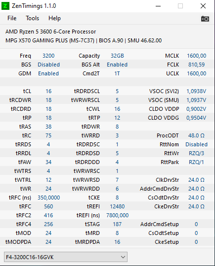

Hallo in die Runde, hab gerade den Speicher gewechselt von 16GB kit zu 32GB kit und ne kleine Frage.
Hab normal das XMP geladen und da ist mir aufgefallen das tRRDL auf 4 steht, ist das ok so, weil ich dachte das timing müsste höher sein als tRRDS oder geht hier auch gleich?
