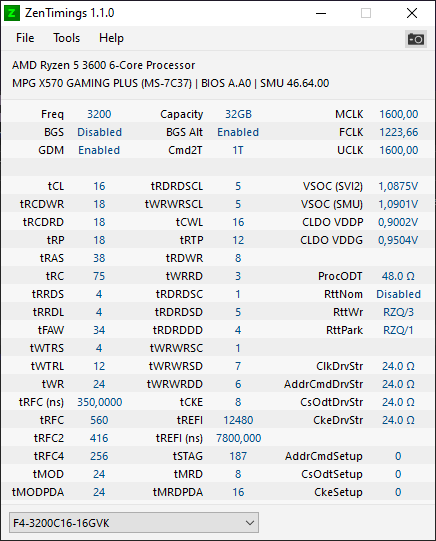

Ich versuche schon seit einiger Zeit meinen Ram stabil zu kriegen. Ich hatte vor einiger Zeit die Sticks schonmal soweit stabil, dass HCI Memtest über nacht keinen Fehler angezeigt hat. Das war mit den 3600 CL16 Mhz Settings von ZeroCoolRiddler.
Ich habe viel gutes über Karhu Ramtest gehört und deswegen habe ich das auch nochmal probiert. Ich habe schon viele verschiedene Settings probiert (DRAM Voltage, SOC Voltage, VDDG, VDDP höher und tiefer, GDM, CAD Bus), Karhu findet immer einen Fehler. Manchmal schon bei 3000 manchmal erst bei 16000. (CPU cache enabled)
Nun habe ich deswegen mal alle Bios Settings wieder auf Default gestellt und einfach nur das XMP Profil geladen und Karhu hat trotzdem bei 3500 einen Fehler gefunden. Das dürfte doch bei den XMP Settings eigentlich nicht sein, oder?
Was mir noch eingefallen ist, ist dass ich mein Bios vor kurzem geupdatet habe auf F10a ( AMD AGESA ComboV2 1.0.8.1). Könnte es daran liegen? Soll ich ein älteres Bios flashen?
Habe mal mit dem vorherigen Bios A.80 (X570 Gaming Plus) getestet, setzt aber die selben Auto Timings (tRRDS/L 4/4, tRDRD & tWRWR async). Teste gleich mal mit dem neuen Bios von Heute, mal sehen ob sich da was ändert.
Neustes Bios selbe Auto Timings, lass es einfach mal so laufen macht auch bis jetzt keine Probleme.

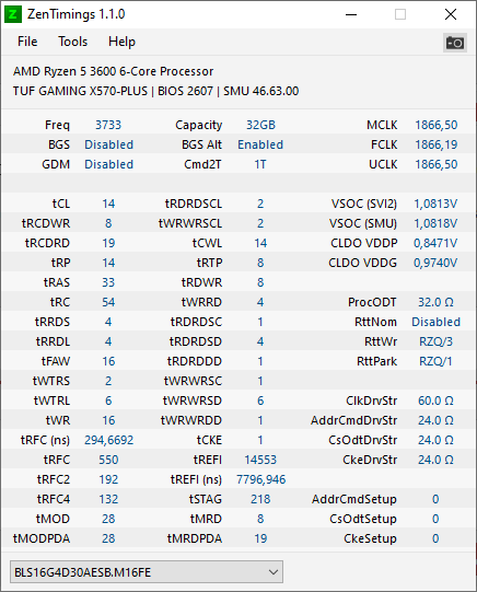

Atomic Frost schrieb:
@xRedF
Wenn du Samsung B-Die hättest würde ich bei 3800 MHz 150 ns Testen.
tRFC:285
tRFC2:212
tRFC4:130
Ich glaube du hast aber Hynix C-Die und da bist du schon mit tRFC gut bei.
Kannst das aber mal testen, schon extrem schnell für Hynix .
tRFC:437
tRFC2:325
tRFC4:200
tRFC stoße ich bei 480 auf ne grenze, weiter runter geht nicht mit dem tackt wie es auschaut.
Leider bekomme ich den GDM nicht raus, sonnst könnte ich es mal mit ner tCL von 15 versuchen.
Aber ich glaube ich bin schon so ziemlich an den grenzen der Module angekommen.
Gruß
EDIT: Mist hat echt spaß gemacht ^^. Da werde ich mir ein neues projekt suchen müssen.
Habe noch meine ~14 Jahre alte WaKü die auf einen wiedereinbau wartet.

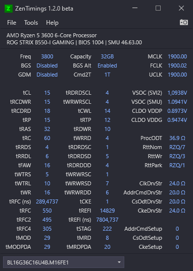

Irgendeine Idee, wo ich mich verbessern könnte?
tWR12-14 und tRP13 funktioniert nicht.
IMC erlaubt nur 1866mhz.
Versuchte viele verschiedene CAD, procODT und impedanz.
tWR12-14 arbeitet mit weicheren Timings at tCL16.
Ich denke deine tRFC kann noch ein gutes Stück runter.

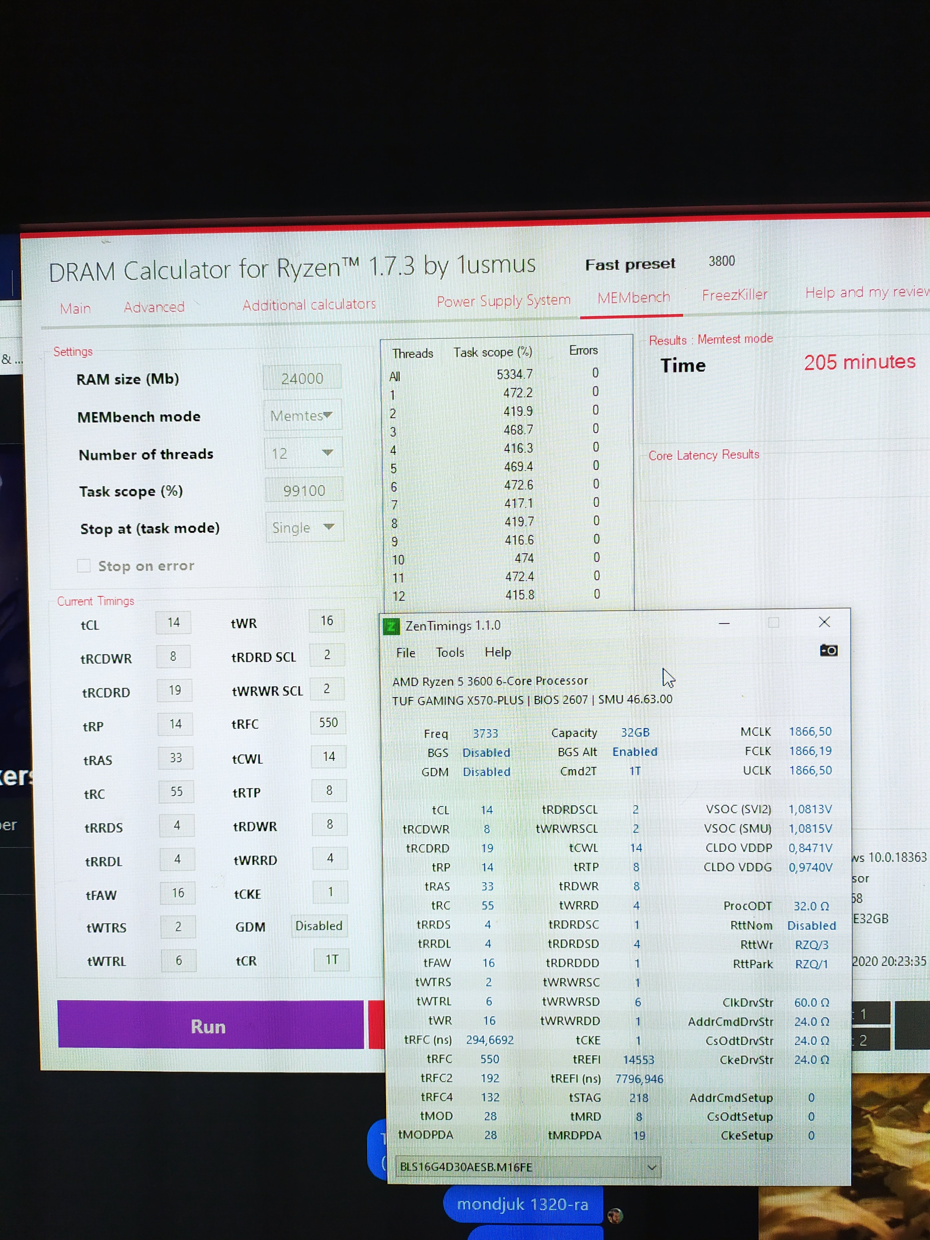

25k% HCIM
30x TM5 1usmus v3
15x TM5 extreme anta777
BEARBEITEN: Die falschen Zentimings tRC gesendet ist 55 nicht 54, alle anderen Timings sind korrekt .
Denken Sie, dass es besser sein könnte, auf tCL zu gehen und dann tRP und tWR+tRTP festzuziehen?
Derzeit habe ich dieses Bild nur als Stabilitätsnachweis.
Reaktionen: cm87

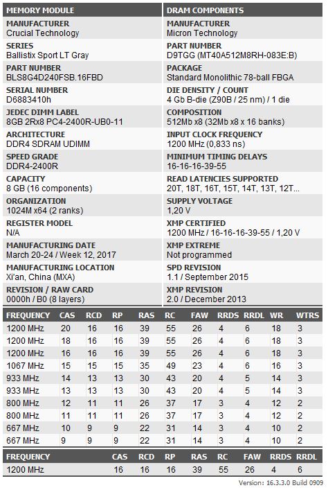

Hallo Zusammen,
ich hoffe, ich darf mich in diesem Thread auch über die Machbarkeit für OC bei meinem Setup informieren.
Ich bekomme demnächst ein B550 Board mit einem Ryzen 7 3700x. Auf Grund der Kosten habe ich auf neue RAM verzichtet.
Nun habe ich mich recht oberflächlich in das Thema eingearbeitet, bin bisher aber nicht über meinen vorliegenden Speicher gestolpert.

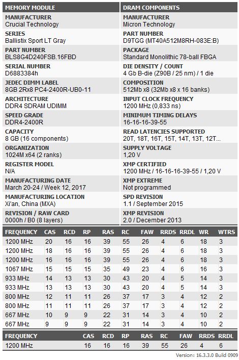

Jetzt ist die Frage, ob man mit diesem Speicher überhaupt was anfangen kann. Vielleicht hat ja jemand eine Ahnung und kann mir weiterhelfen.
Derzeit habe ich den folgenden Speicher:
Bezeichnung aus Rechnung: 16384 MB DDR4-RAM, 2400 MHz, Crucial Ballistix Sport LT (2x 8192 MB)
Daten aus Aida64: Dual Channel DDR4-2400 SDRAM (16-16-16-39 CR2)
Laut CPU-Z ist der DRAM von Micron

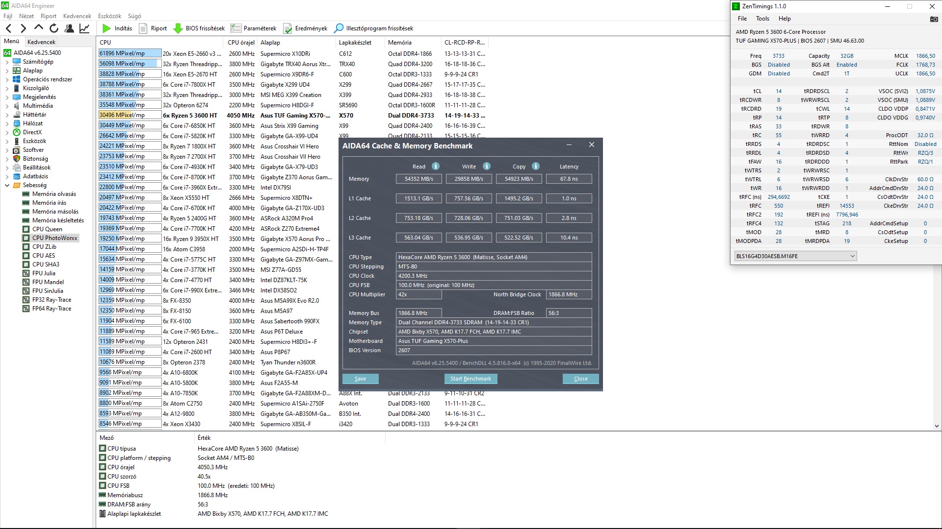

@Mumee Na dann, super zu hören.
wie sieht es mit Aida64 Benchmark aus?
Wie sieht die Änderung zu Zeros scharfen Timings und deinen aus? (mal aus Neugierde)
@Joyless also mit 2400er RAM bremst du dein System zu stark aus.
Crucial = Micron
welche ICs sind denn genau verbaut? (lies mal mit Thaiphoon Burner aus)
werden halt irgendwelche 4GBit (DS) Module sein.
@cm87

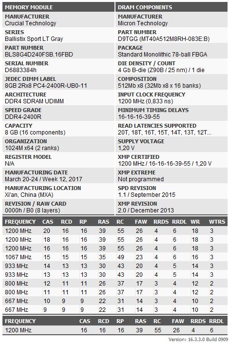

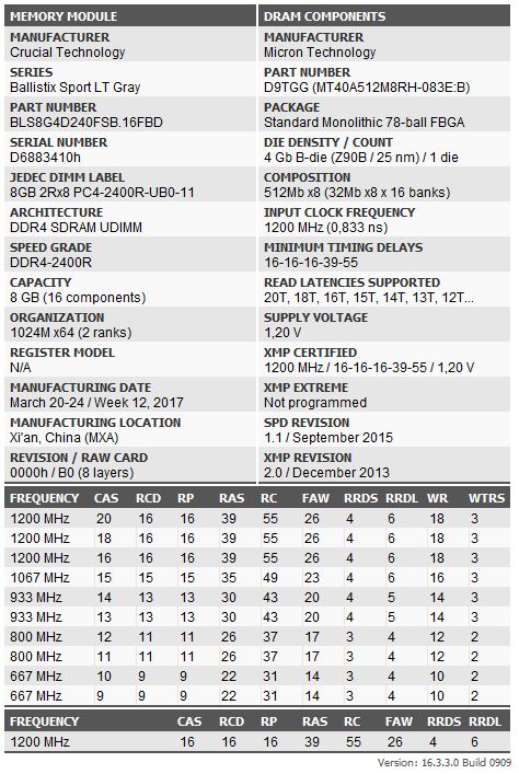

ich habe die screenshots beider Module angehängt.
Es wäre also besser, auf neue Module zu setzen?

Wie ich mir gedacht hab.
kannst ja mal versuchen, wie weit du mit diesen Modulen kommst.
Mit 4GBit hab ich halt weniger Ahnung - müsste ich mal schauen, ob ich da was finde.
Bevor was neues kaufst, mal diese ausquetschen - wenn es nicht gut läuft, dann eben neue Module rein.
Denn du bremst dein System unnötig aus (3700x).
Versuch das mal bei 2933 MHz - vlt klappt es ja.

+Aida
