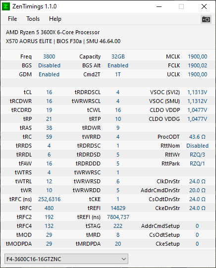

Hat einer mit BCLK OC auf X570 Erfahrung? Ich habe meine CPU 3600 nonX (wird gegen Zen 3 ausgetauscht) am Maximum (4,4ghz) und meinen RAM auch stark getunt. 3200mhz CL14 B-Die @ 3800mhz CL16 / IF 1900mhz 1:1:1 Ratio, allles sehr stabil. Nun wollte ich das letzen Mhzchen rausquetschen, und da bietet es sich an mit dem BCLK. Ich habe eine 1TB PCIe 4.0 NVME, eine 1TB SATA SSD, und eine 6TB WD HDD, sowie eine RTX 2080 die aber bald gegen eine 3080 ausgetauscht wird. Sobald ich den BLCK auf 101mhz stelle, (Feinere Schritte gehen leider nicht) Bootet der PC nicht. :(

Meint ihr es giebt noch einen weg die tRP etwas runter zu bekommen (z.b. andere timings hoch)
oder mit der VDDP/G.
Und Berrechne ich den tRAS aud dem mittelwert aus tRCD/WR/RD + tCL bzw tWR oder am höchsten orientieren?

tRAS = Safe mit tCL + tRCD(RD); Straff mit 2x tCL oder 2x tCL - 2; Extrem 2x tCL - 4;
