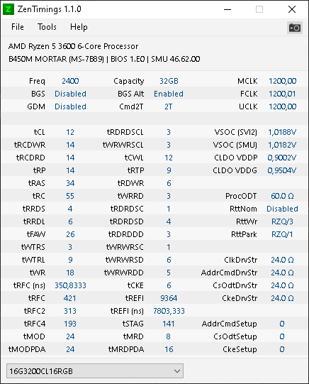

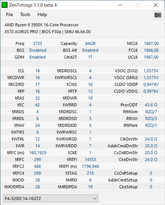

Sodele, wie ich schon vermutet habe: Ein Satz mit X. Der PC ist 2 mal neu gestartet und dann konnte ich nach einer Fehlermeldung nur mit F1 ins Bios. Da hab ich dann mit Memory Try It das 2400er Profil geladen um wieder online zu sein. Hier mal die Werte.
Hier sieht man wieder mal schön die Werte für proc ODT und die darunter, die tauchen im 99 % der Fälle immer auf. Jedoch je höher ich mit der Geschwindigkeit gehe, desto geringer werden sie.

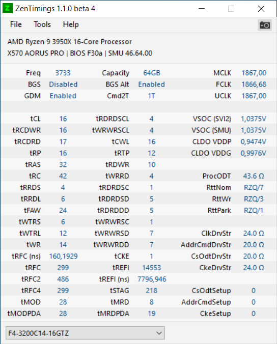

Hier mal als Vergleich die Werte von 3800 MHz:
Kannst mal vergleichen, vielleicht fällt dir eine Gesetzmäßigkeit auf. Könnte auch mal alle bis jetzt Stabil gelaufenen Werte nebeneinander setzen wenn sowas helfen könnte.

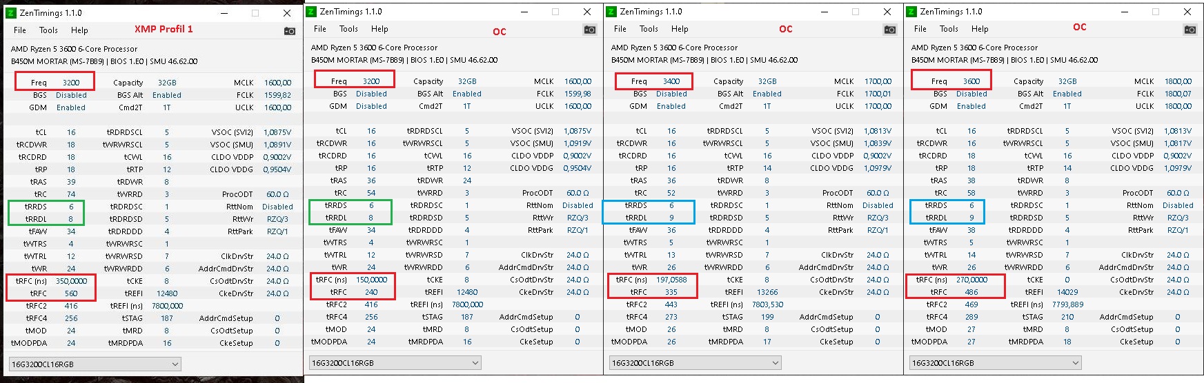

Kannst ja wenn du Lust hast hier darüberschauen, vielleicht fällt dir was auf.

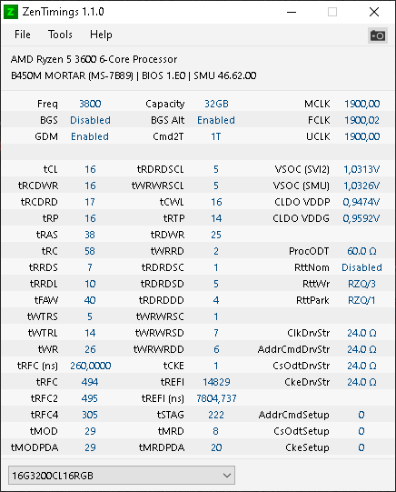

hab wie empfohlen nochmal etwas nachgeschärft :-)
nur TRCDRD will einfach nicht auf 16 runter, habs sogar mit 1.5V getestet -.-
jetzt läuft er auf 1.44V.

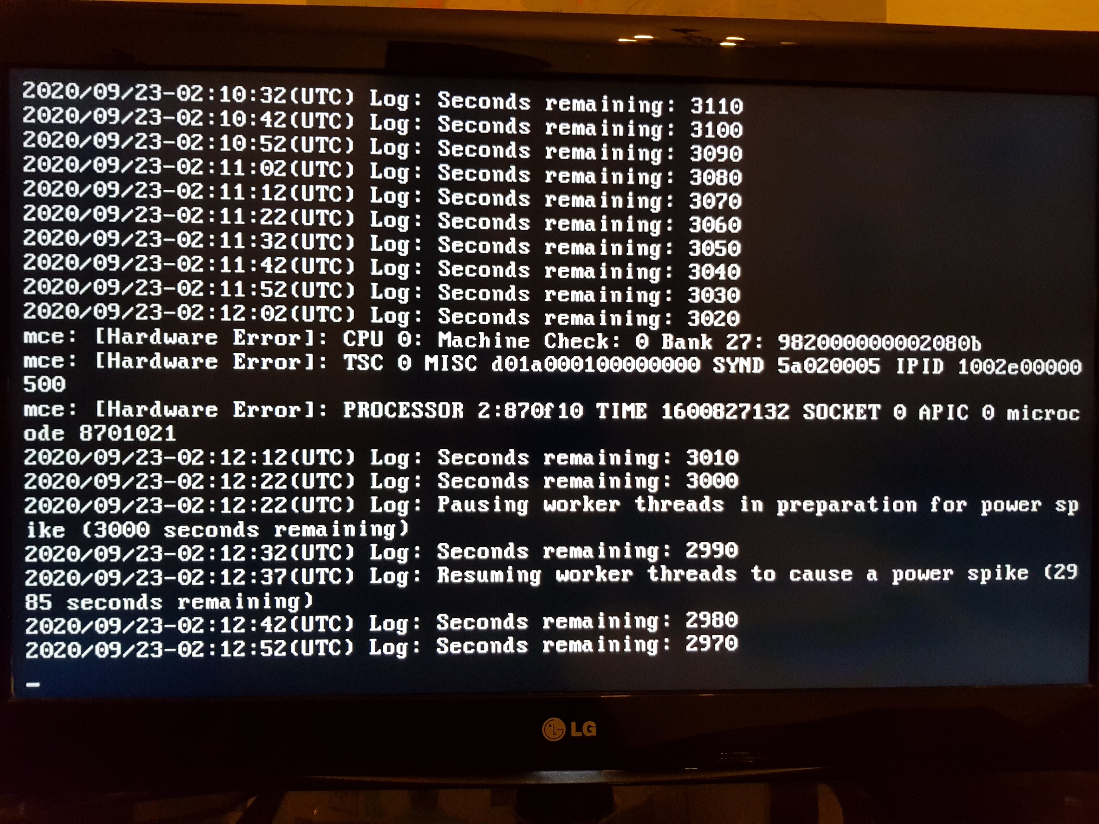

Hallo, ich hätte mal eine bitte an nette Freiwillige von euch:

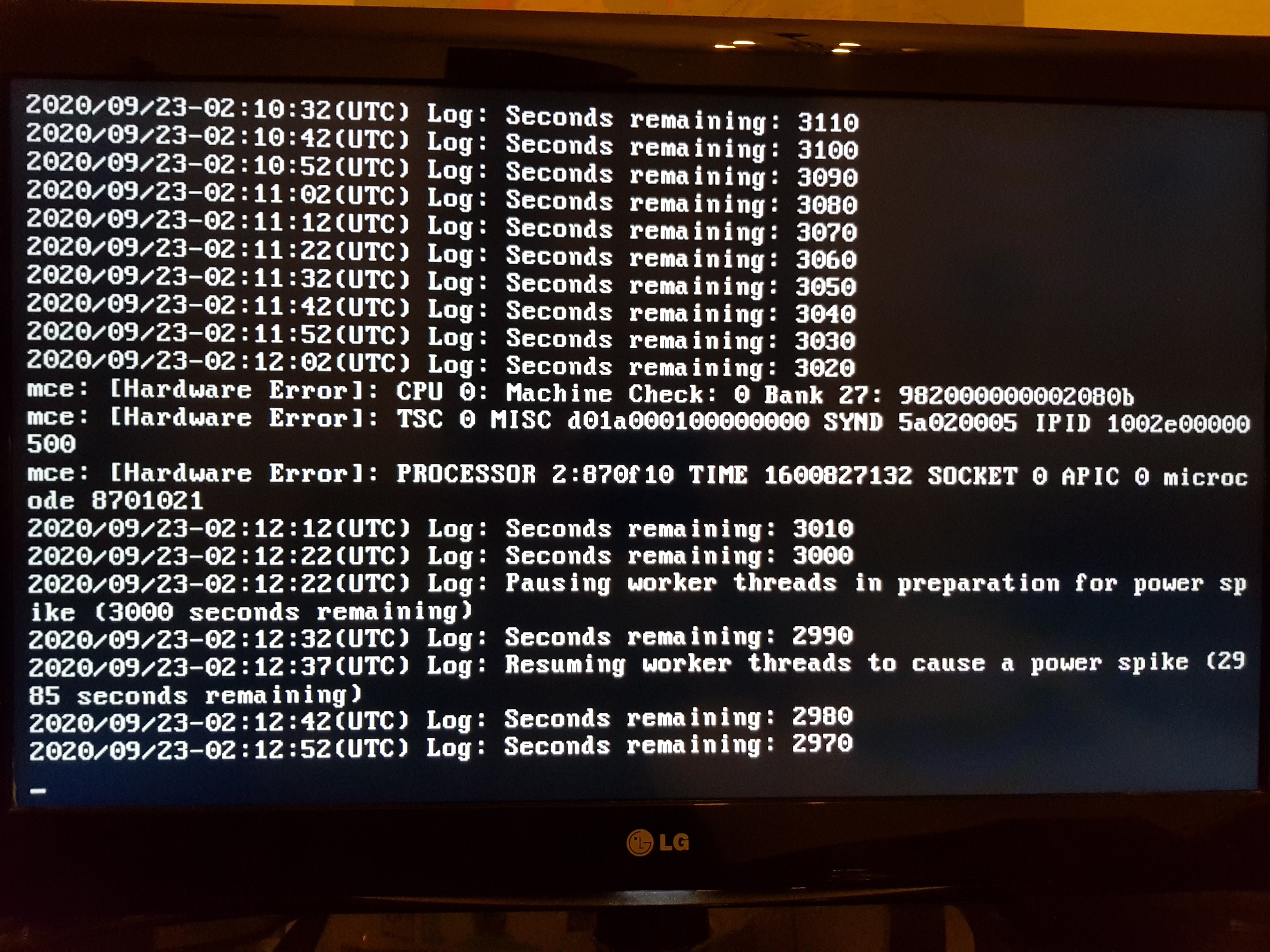

Ich habe vor kurzem das aktuellste Bios auf mein X570 Aorus Master geflashed (F30 mit AGESA ComboAM4v2PI 1.0.8.1). Davor und danach sicherheitshalber ClearCMOS und Load Setup Defaults gemacht, anschließend alle meine vorherigen Werte und Einstellungen wieder händisch eingegeben/eingestellt.
Bevor ich den langwierigen Karhu-Test machen wollte, habe ich den Aida-Stresstest (CPU, FPU, Cache & Memory) für 90 Min. und Testmem5 (3 Durchläufe) erfolgreich absolviert und wollte - bevor ich damit beginne - auch noch mit GSAT testen. Von hier: KLICK MICH hatte ich schon vor einiger Zeit ein bootbares Image davon heruntergeladen und mit Rufus und nem USB-Stick benutzt.
Den automatisch beginnenden (zu langen) Test brach ich wie gehabt (mit STRG + C) ab und startete ihn mit "stressapptest -W - s 3600 neu, also für eine Stunde. Damals lief alles sauber durch, als ich meine stabilen Settings hatte. Nun kann ich machen was ich will (habe zig Einstellungen durchprobiert), es kommt immer - neben den gewollten "Worker-Pausen" - ein Hardwarefehler. Allerdings kommt der immer zum gleichen Zeitpunkt: Kurz bevor zum ersten Mal diese Worker-Pause einsetzt.
Habe mitverfolgt, dass bei manchen hier mit der neuen AGESA-Version auch Schwierigkeiten aufgetreten sind die zuvor stabilen Settings erneut stabil hinzubekommen. Jetzt bin ich am Grübeln, ob ich auch dieserlei Schwierigkeiten habe - oder ob durch das neue Bios und die "optimierte Inter-Kern-Latenz" bzw. die darin enthaltene "Vorbereitung auf ZEN 3" irgendwie einfach nur eine Art Inkompatibilität zu GSAT entstanden ist und fälschlicherweise ein Hardwarefehler vom Programm angenommen/angezeigt wird. (Aida und Testmem5 waren ja schließlich erstmal stabil).
Wäre schön, wenn das mal jemand, der vermeintlich stabile Settings mit AGESA ComboAM4v2PI 1.0.8.1 hinbekommen hat, gegentesten könnte. Abgesehen davon ist ist das sowieso ein guter, schneller Stabilitätstest. Damals konnte ich damit innerhalb weniger Minuten Instabilitäten aufdecken, die sonst erst nach vielen Stunden bei Karhu auftraten. Hier bei meinem Beispiel passiert es ja z.B. auch immer schon nach 10 Minuten.
Vielen Dank im Voraus!!!
(Hier mal ein Bild von meinem Fehler. Es ist IMMER Prozessor 2 und Bank 27 ???)
Denke das könnte, ähnlich wie die WHEA Fehler von Windows, tatsächlich vom Agesa kommen. Abfrage in fehladressiertes Register zb oder vielleicht ein Bug der noch gepatcht wird im nächsten Agesa? Wer weiss...:D
Reaktionen: bananenmann73
selbes Verhalten habe ich wenn die LLC nicht optimal greift. Spannungsabfall oder Spitze, und der Kern steigt aus.
@ZeroCoolRiddler
Ich weiß leider nicht mehr, mit welchem AGESA meine ursprünglichen Settings stabil waren, da ich einige Bios Updates übersprungen habe. Tauchten diese Probleme auch schon mit dem AGESA V2 1.0.0.2 auf? (Angeblich wurde auch dort schon auf Zen 3 "vorbereitet". Müsste ich also noch eine Bios-Version davor nehmen?
@Kammi
Konntest Du dieses Problem irgendwie lösen? Ich habe alle LLCs auf "Auto" - so wie in allen anderen Bios Versionen zuvor. Mag sein, dass sich diese Auto-Werte geändert habe, nur weiß ich dadurch natürlich nicht, wie diese dann waren :(
@All
Kann denn jemand den Fehler mit GSAT reproduzieren - oder liegt es doch nur an meinen Settings (und evtl. falscher LLC)?
Auto funktioniert nur bei stock-setting einigermaßen, hab bei YouTube ein gutes Video zum ausloten gefunden und setze die LLC seitdem manuell nach meinen Messergebnissen. Folgendes Video hat geholfen.
Die LL für den RAM lässt sich genauso einfach ermitteln.
Reaktionen: bananenmann73 und xRedF

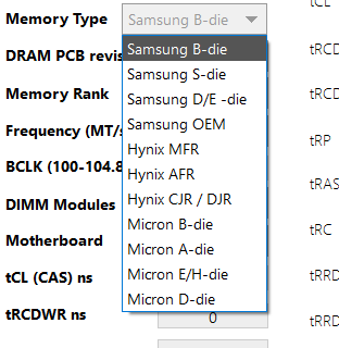

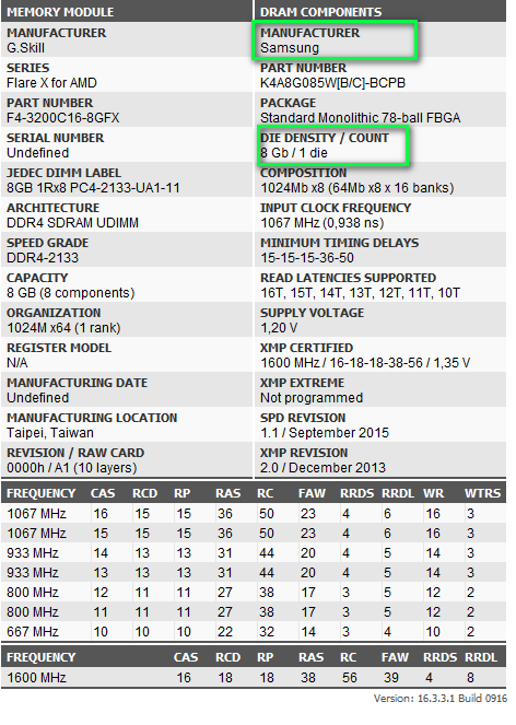

Hallo ihr Experten,
ich habe das Problem, das ich nicht genau definieren kann welches Die mein Ram hat. Thaiphoon liest folgendes aus:
Was soll ich denn da im DRamCalculator angeben? Samsung B-Die, S-Die oder D/E-Die ?? Samsung OEM geht nicht, da nicht XMP kompatibel. Da mein RAM aber auf XMP läuft kann ich das schon mal aussschließen. Da ich beim Ersten anheben der Frequnz auf 3333Mhz bereits einen CMOS-Reset durchführen muss, werde ich mich jetzt etwas intensiver mit dem RAM-OC beschäftigen müssen. Ich selber habe wenig bis keine Erfahrung damit will nur etwas mehr an die Leistungsgrenze meines FlareX heran.
Hat damit jemand schon Erfahrungen wie weit man mit diesem Ram overclocken kann oder auch nicht?

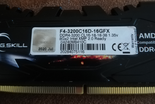

@riiizR_ schick mal ein Foto vom Lotcode (Sticker am RAM).
Sollte der mit 10C enden, handelt es sich um Samsung Cdies.
@eiernacken1983 4x16 können schon stressig sein - alleine die Stabilitätstest nehmen eine ordentliche Zeit in Anspruch. Schön zu hören, dass es funktioniert hat.
Hallo cm87,
tatsächlich endet die Nummer mit xxxxxxx10C:
Aber was wähle ich jetzt aus ?? :-)
