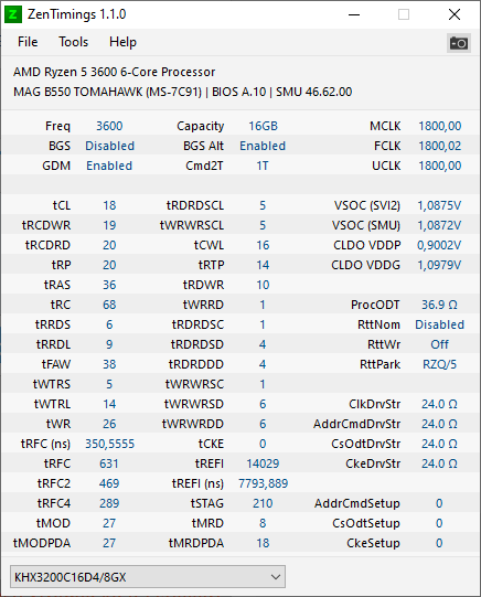

So habe noch weiter probiert und die Timings "verschärft", unter CL18 war nicht möglich. Selbst als ich CL17 eingestellt hatte, zeigte das System CL18, dass ist wohl das beschriebene "Ryzen+ungerade CL Problem".
+VSoc: 1,1V +Vram 1,38V
Das Ganze läuft stabil im AIDA64 Stresstest.

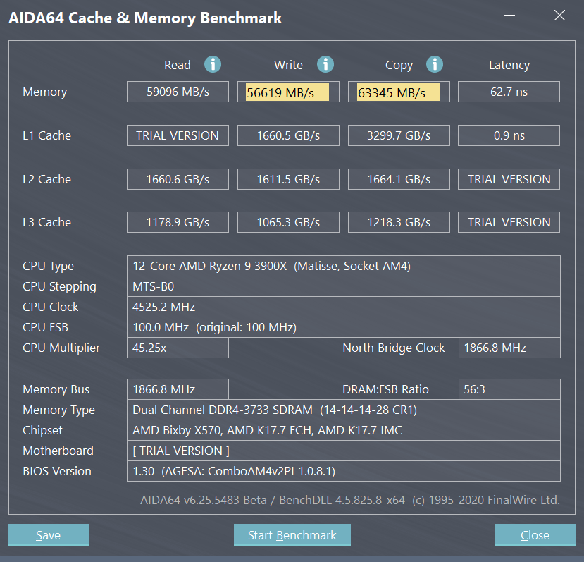

AIDA64 Cache& Memory Benchmark Ergebnis:

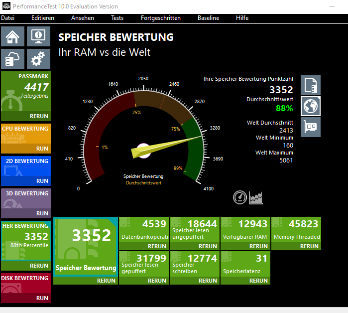

Passmark PerformanceTest10.0 Ergebnis:

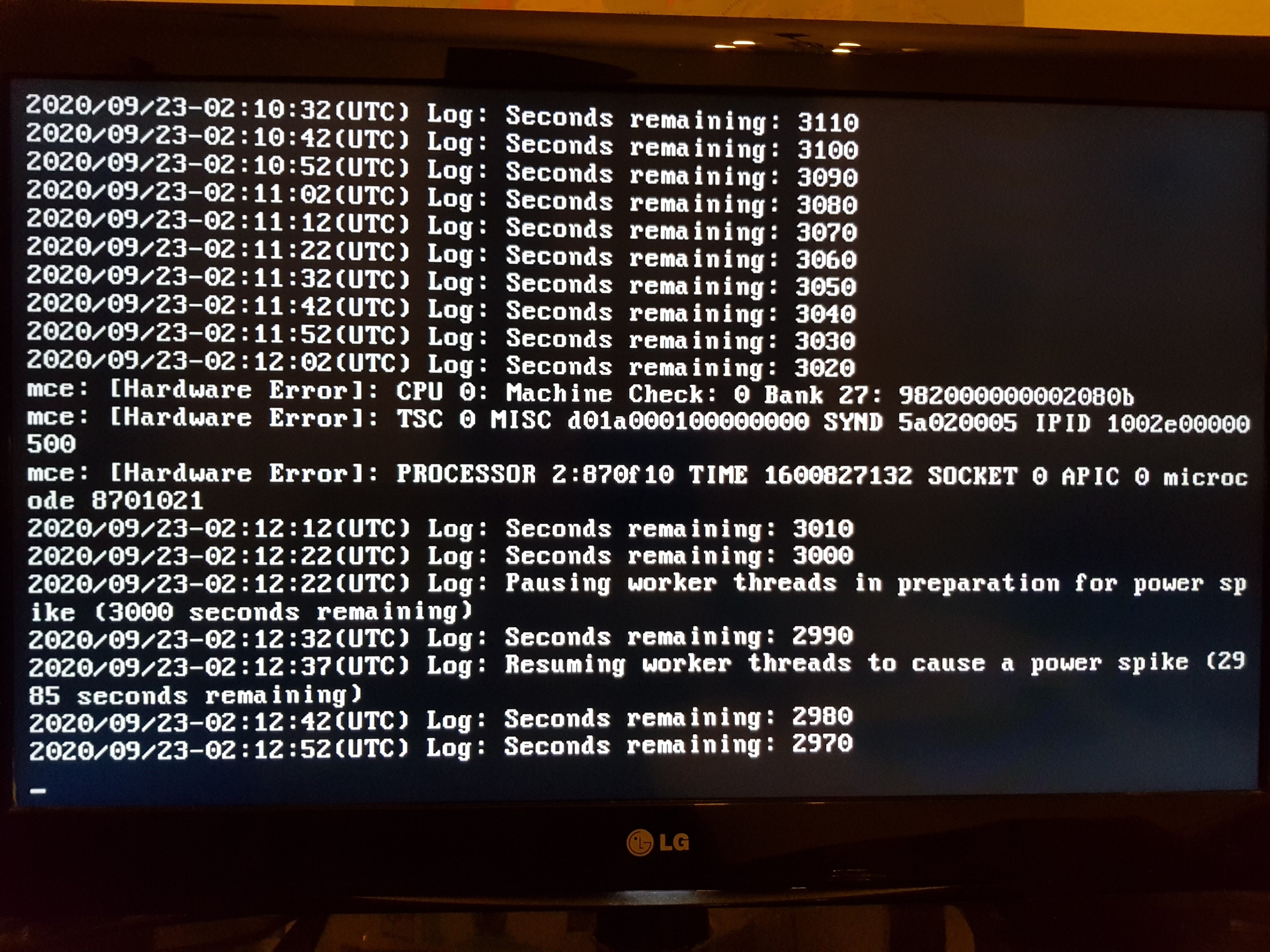

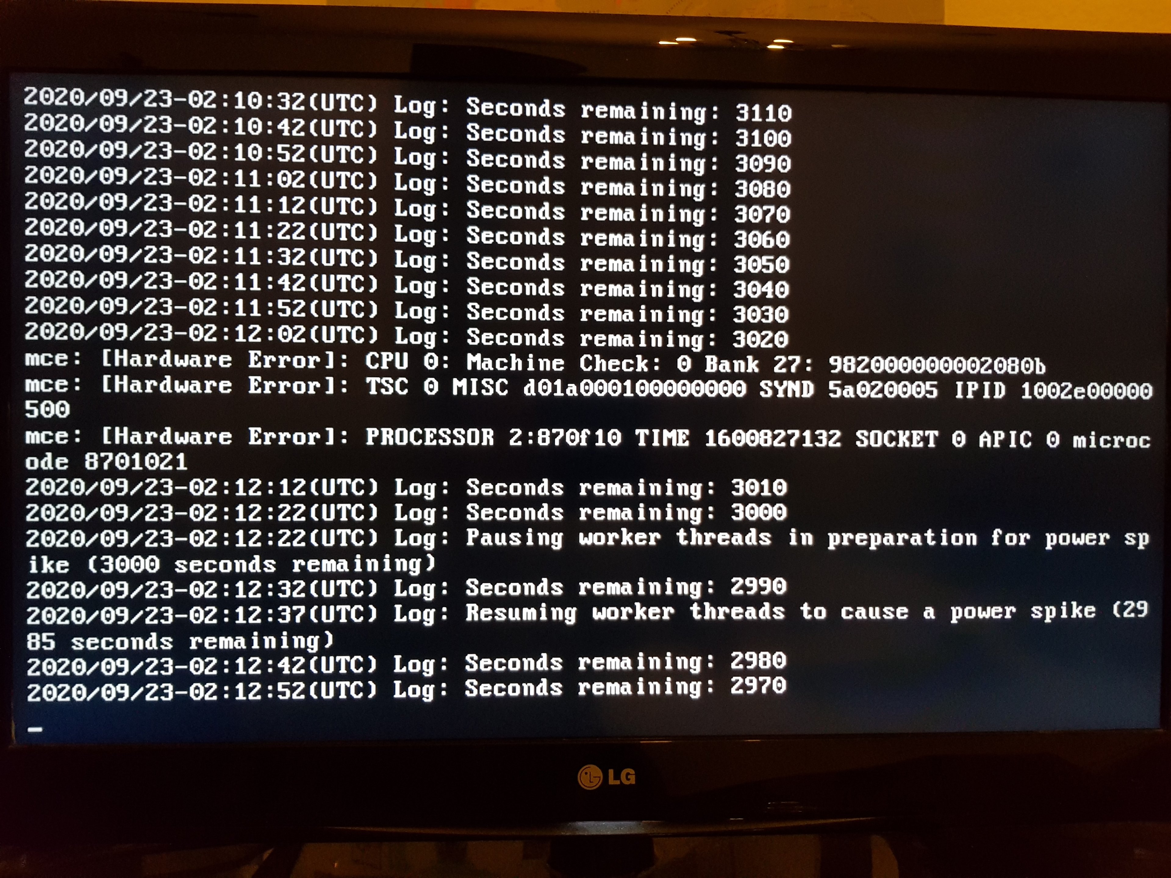

Leider hat auch das bei mir nicht geholfen. Der Hardware-Fehler (siehe Bild) kam nur etwas später. Mehr als "Turbo" wollte ich bei LLC von CPU und VSOC nicht einstellen. Kriege jetzt nur noch 3600 Mhz ohne einen solchen "CPU-Hardwarefehler" bei GSAT hin. Am neuen AGESA kann es übrigens doch nicht liegen, habe alle Bios-Versionen durchprobiert. Bei allen das selbe Ergebnis:
Jetzt bin ich am rätseln: Vor ca. 3 Monaten ist mir das angeblich so tolle Bequiet Dark Power Pro 850 Watt nach nur einem halben Jahr beim Einschalten kaputtgegangen (Sicherung flog raus). Mindfactory meinte, ich solle nur das Netzteil und das Mainboard einschicken. Ersteres war dann also kaputt und wurde getauscht. Nun habe ich die Vermutung, dass die CPU doch was abbekommen hat. Dagegen spricht, dass 3600 Mhz bei GSAT - wie gesagt - sauber durchlaufen (Vorher allerdings 3800 Mhz). Bin ein bisschen ratlos. Kann es sein, dass die CPU dadurch irgendwie gealtert ist?

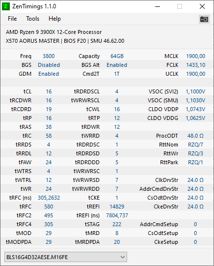

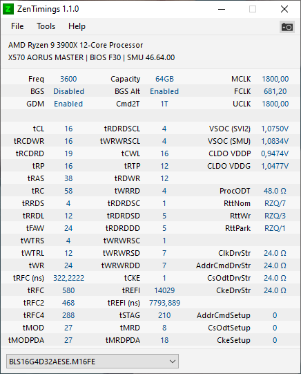

So sahen meine alten Einstellungen aus:
(im Bios eingestellt: VSOC=1.125, VDDP=1.075, VDDG=1.065, VDimm=1.410V (HWInfo=1.428V)
So läuft es jetzt (Timings gleichgeblieben, dadurch viel schlechtere Latenzen)
VSOC=1.100V, VDDP=950mV, VDDG=1050mV, VDIMM=1.380V -> HWInfo=1.404V)
Habe im Netz weiter recherchiert. Ähnliche Fehler scheinen häufig vorzukommen. Einerseits kann tatsächlich ein Hardwaredefekt vorliegen, anderseits kann es an unstabilem RAM OC liegen - es gab aber auch einige andere Ursachen bzw. Lösungen des Problems: Manche sagten, es helfe die C6-States zu deaktivieren, "Power Supply Idle Control" auf "Typical" zu stellen, also letztendlich alle möglichen Stromsparmechanismen auszuschalten/zu reduzieren. Auch das Stromsparen der Graphikkarte bzw. des PCI-E-Busses zu deaktivieren (habe ich in den Energieeinstellungen von Windows probiert, weiß aber nicht, ob das dann eine Auswirkung auf diesen Linux-Bootstick hat).
Auch das hat alles nichts geholfen. Bin nun am Überlegen, ob ich nochmal bei Mindfactory anrufen soll - nur kann ich halt so ja keinen definitiven Nachweis für einen Defekt erbringen. (Kann ja schlecht sagen, dass ich den FCLCK vorher auf 1900Mhz gekriegt habe und nun nur noch auf 1800Mhz...)

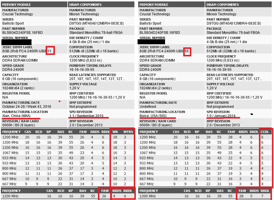

Mit meinen TeamGroup habe ich auch das Problem das ich nicht auf 3800 MHz komme. Habe nur 2 x 8 GB aber ich habe dieses Problem beseitigen können. Hört sich vielleicht komisch an aber bei mir kommt es darauf an welches Modul in welchem Kanal steckt. Ja die Teile wurden als ein Kit gekauft.
Vorher aber mal mit dem Thaiphoon Burner die Teile genau vergleichen, auch mal den Report anschauen, sind überall die gleichen Werte vorhanden?
Versuche doch mal nur 2 Module, wie weit du damit kommst, dann die beiden Plätze tauschen und wieder versuchen. Mit den beiden anderen Modulen das selbe Spiel, wenn du mit jeweils 2 Modulen problemlos 3800 MHz erreichst, die Module in A2 markieren und das Modul vom 2 Kit auch, beiden Module nachher in A1 und A2 verfrachten.
Du hattest ja die Module ja ausgebaut als du die Teile zum testen geschickt hast. Sollten das 2 16 GB Kits gewesen sein kann es leicht Unterschiede bei den Modulen geben.
Hier mal ein Bild von meinen alten Crucial:
Reaktionen: bananenmann73
Sind 2x 32GB Kits Crucial Ballistix Sport LT DDR4-3200 (also insgesamt 4x 16GB). Habe sie damals zusammen gekauft. Gerade im Taiphoon Burner überprüft: Sind absolut identisch, sogar gleiche Produktionswoche. Nur in der Seriennummer unterscheiden sie sich. Ich habe heute sicherheitshalber nochmal die CPU entfernt, mit dem Staubsauger vorsichtig den Sockel gesaugt, ebenfalls den Graphikkarten-Slot. Dann beides nochmal eingesetzt, bei der CPU neue WLP drauf etc. Auch die Rambänke vertauscht - allerdings nicht mit Deiner vorgeschlagenen Methode. Ich versuche das morgen noch einmal. Heute bin ich fix und fertig. Habe meine 2 freien Tage (extra Urlaub zum Entspannen genommen) mit Stabilitätstests und Änderungen aller möglichen Settings etc. verplempert und brauch jetzt erst einmal eine Pause. Vielen Dank für den Tipp!!!

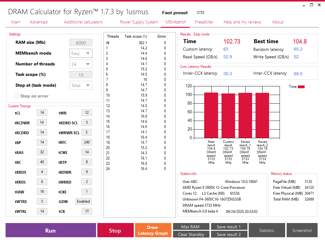

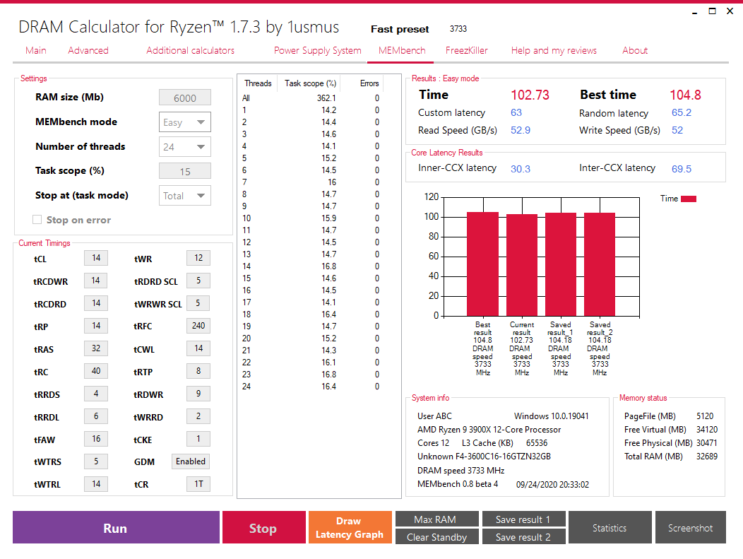

Hab gdm angelassen, dafür DRAM voltage auf 1.5 und timings runter auf CL14-14-14-28 tRFC:240 (3733Mhz). Läuft jetzt seit ein paar Stunden so. Kurzer Stabilitätstest, einige Benchmarks, C++ compiler und verschiedenes anderes.
Der Gewinn gegenüber CL 16-15-15-15-32 tRFC:270 ist allerdings recht minimal. Am ehesten sieht man es im 1usmus RAM Tool wo der Bench von 104.x auf 102.x runter ist (in AIDA und CB20 war der Gewinn noch geringer).
