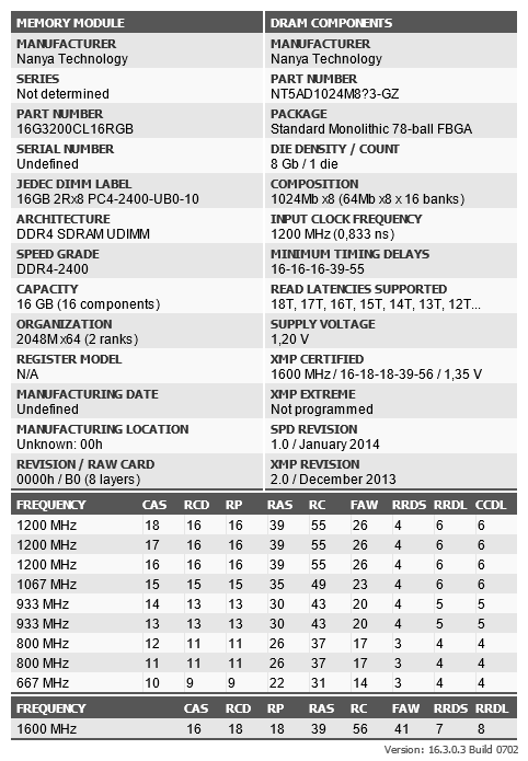

Ne mein Guter, mit solchen Teilen gebe ich mich nicht ab. Ok in den TeamGroup sind Hynix CJR verbaut.
In den LC - Power RAM Riegeln, um denen es geht, sind es Exoten, Nanya Chips. Hab ja ein User Review gemacht, wird morgen fertig.
@bananenmann73
Sind keine Micron, die sind von Nanya, entweder in Lizenz gebaut oder Eigenentwicklungen. Könnten auch nicht so gut gebinnte und umgelabelte Samsung sein. Keine Ahnung der Thaiphoon Burner sagt Nanya.

Ja das ist irgend ein Mix, Timings Hynix, tRFC wie Schmsung B - Die oder Micron A - Die und der Rest? Keinen Plan mit der Zeit. Habe viel Probiert, die Vorschläge des DRAM Calulator kenn ich fast alle weil probiert.

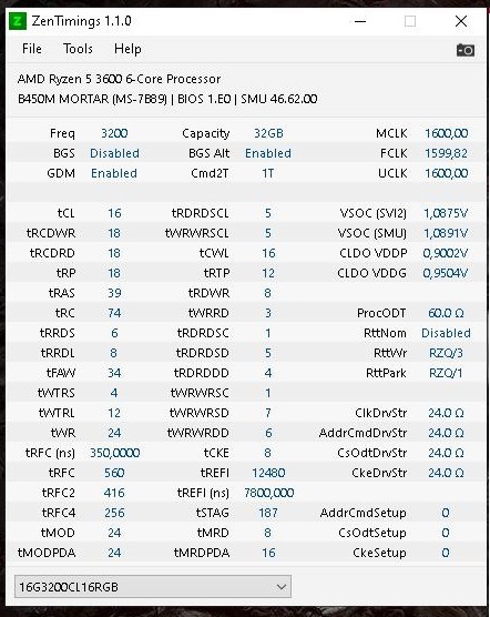

Na ja da bin ich auch drüber gestolpert aber auch das auslesen der Timings beim XMP Profil zeigen mit dem Programm " ZenTimings" und auch mit RM (nur zum auslesen zu gebrauchen) CL 16 - 18 - 18 - 18 an. Bei HWINFO genauso, vielleicht haben die sich auf der Homepage verschrieben oder können alle Programme daneben liegen?
Nein, an einen Auslesefehler glaube ich da nicht.
3200 16-18-18 müssten die 2x8GB Kits haben, 2x16GB allerdings 16-19-19. Bei nem Qualitätsgaranten wie LC Power würde mich ein fehlerhaftes XMP aber nicht wundern. :D
