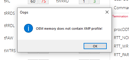

C-Die ist Samsung OEM im Calculator.
Muchc00lne55 schrieb:C-Die ist Samsung OEM im Calculator.
Der Calclator sagt Samsung OEM-Die's sind nicht XMP enthalten ABER meine laufen aktuell im XMP.... Wie Kammi sagte der Calculator hilft wohl nicht:
Danke @cm87 ich werde es mal ausprobieren.
eher nichtMuchc00lne55 schrieb:C-Die ist Samsung OEM im Calculator.
Der Calculator ist so oder so für die Fisch - im Endeffekt greift der im Hintergrund nur auf eine Datenbank zu, da wird rein gar nichts berechnet. Leider wird die Datenbank auch nicht gut gepflegt - einige Fehler vorhanden und naja...

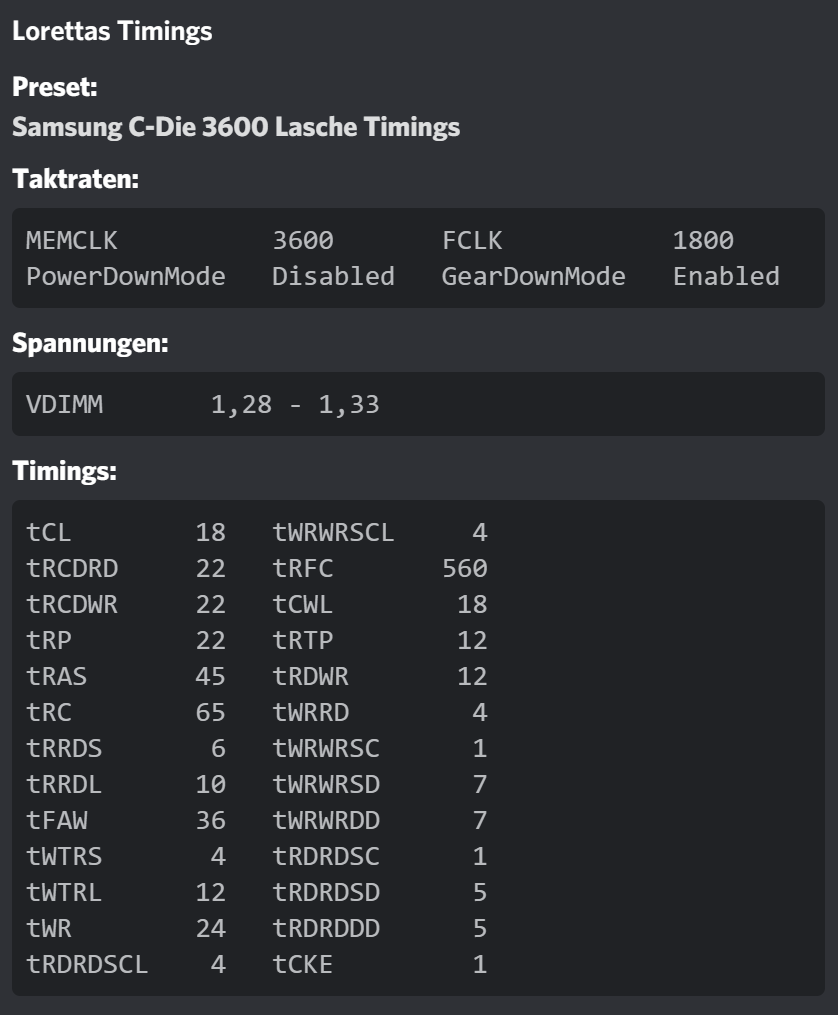

Cdies sind jetzt vermehrt auf 3200CL16 Modulen zu finden und sind mehr schlecht als recht. Bisschen was ist jedoch immer möglich. Zu den oben genannten Timings von mir, kannst tRFC auch mal bei 600 testen, wenn er nicht bootet @riiizR_
cm87 schrieb:
ich habe diese einstellungen ausprobiert und siehe da ohne CMOS-Reset
ABER dann kam die Ernüchterung mit den Settings 3600/CL18 läuft der Ram langsamer als im XMP 3200/CL16.
Bei CinebenchR20 gleichmal ca. 300Punkte weniger, bei ca. 3400P.
Mit XMP 3200/CL16 hatte ich immer etwas über 3700P
Auch mit Passmark PerformanceTest 10.0 (Speicherbewertung):
3600/CL18 : 3150 Punkte
3200/CL16 : 3300 Punkte
Ein paar zwischenvarianten habe ich auch noch ausprobiert, entweder ging es direkt zum CMOS-Reset oder es lief instabil und hat den AIDA64 Stresstest nich überstanden.
Fazit: Wie cm87 schon sagte die C-Die's sind eher schlecht als recht. Bin etwas enttäuscht, dass die FlareX CL16 soviel schlechter sind als die CL14 mit B-Die's... Dachte beim kauf, die FlareX bekommen überall soviel Lob, da kann ich später mal mit etwas OC noch etwas Leistung heraus holen.

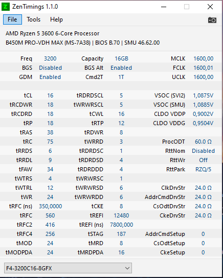

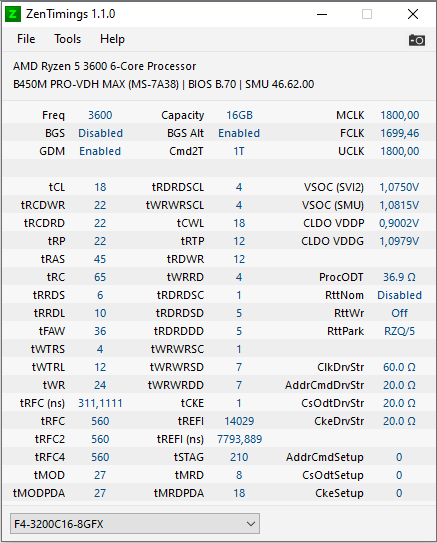

cm87 schrieb:
XMP 3200/CL16 ZenTimings
die 3600/CL18 folgen...

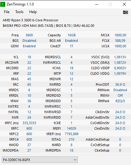

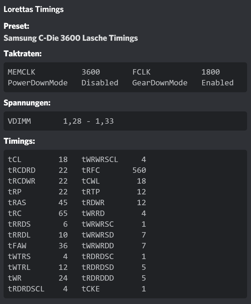

Die Settings vo dir:
Da gibts aber große Unterschiede bei den Widerständen, ist das normal? ClkDrvStr von 24 auf 60 Ohm...

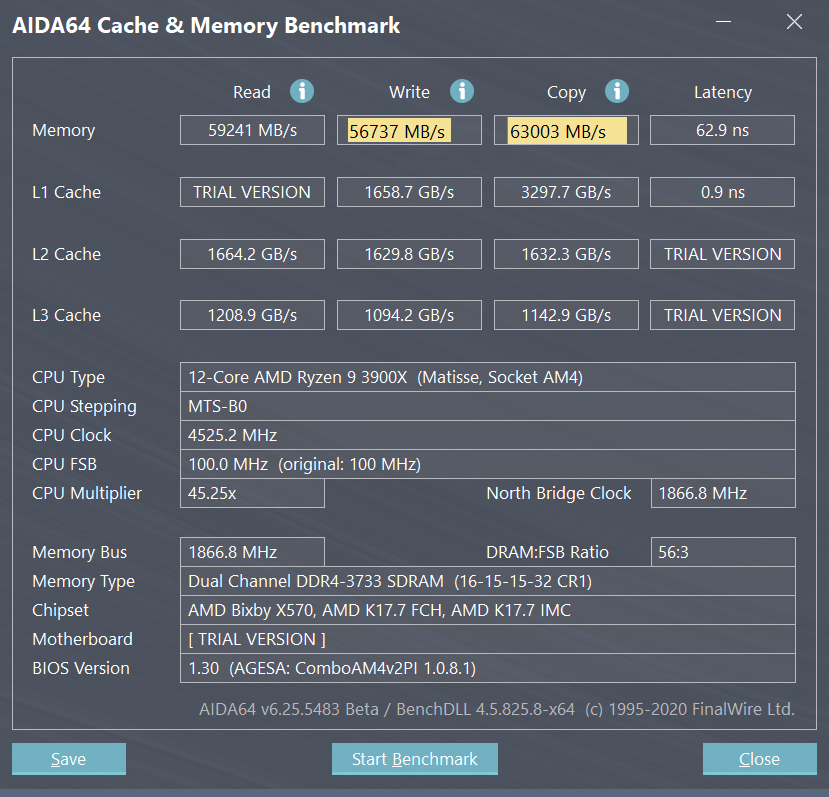

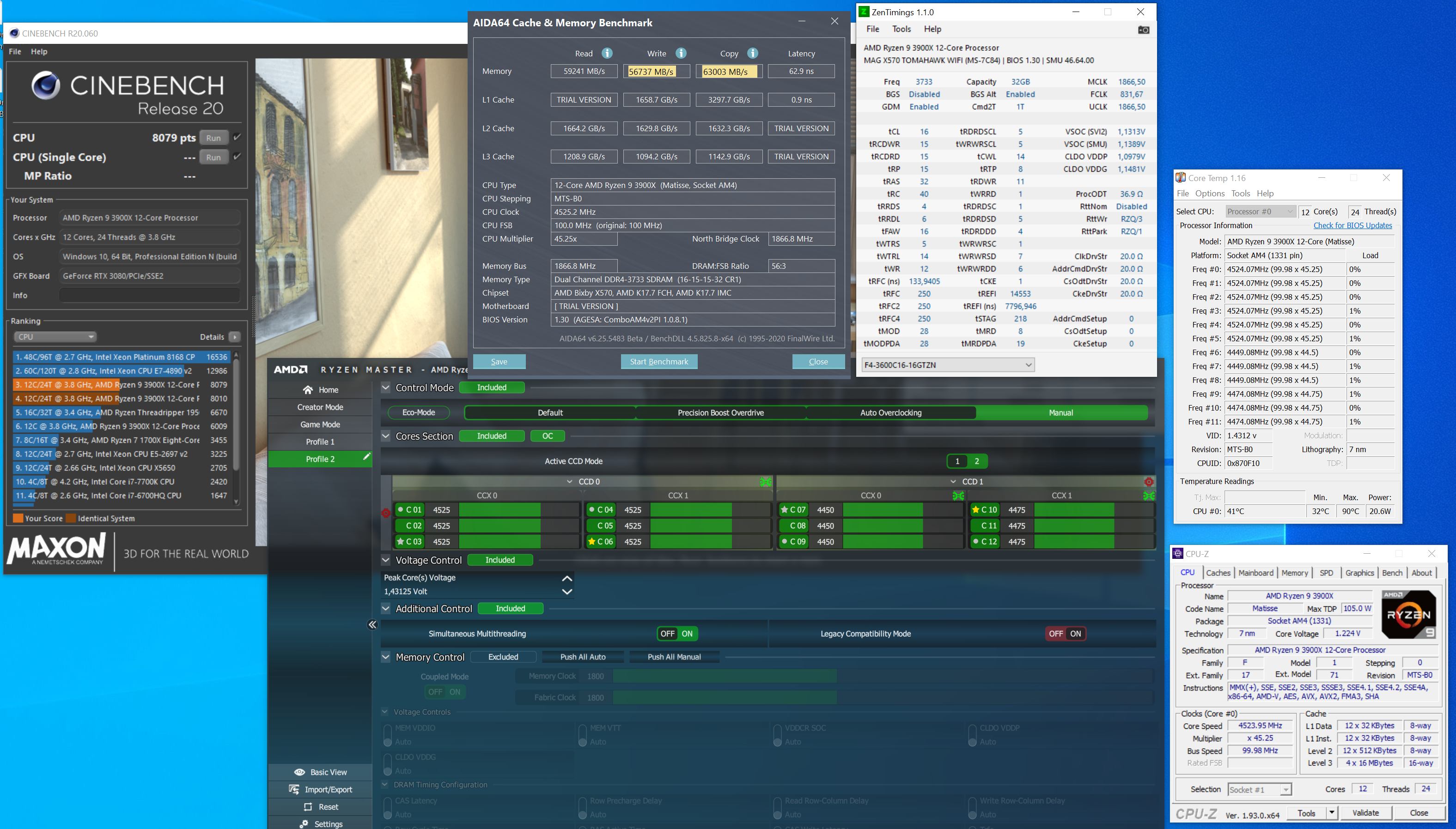

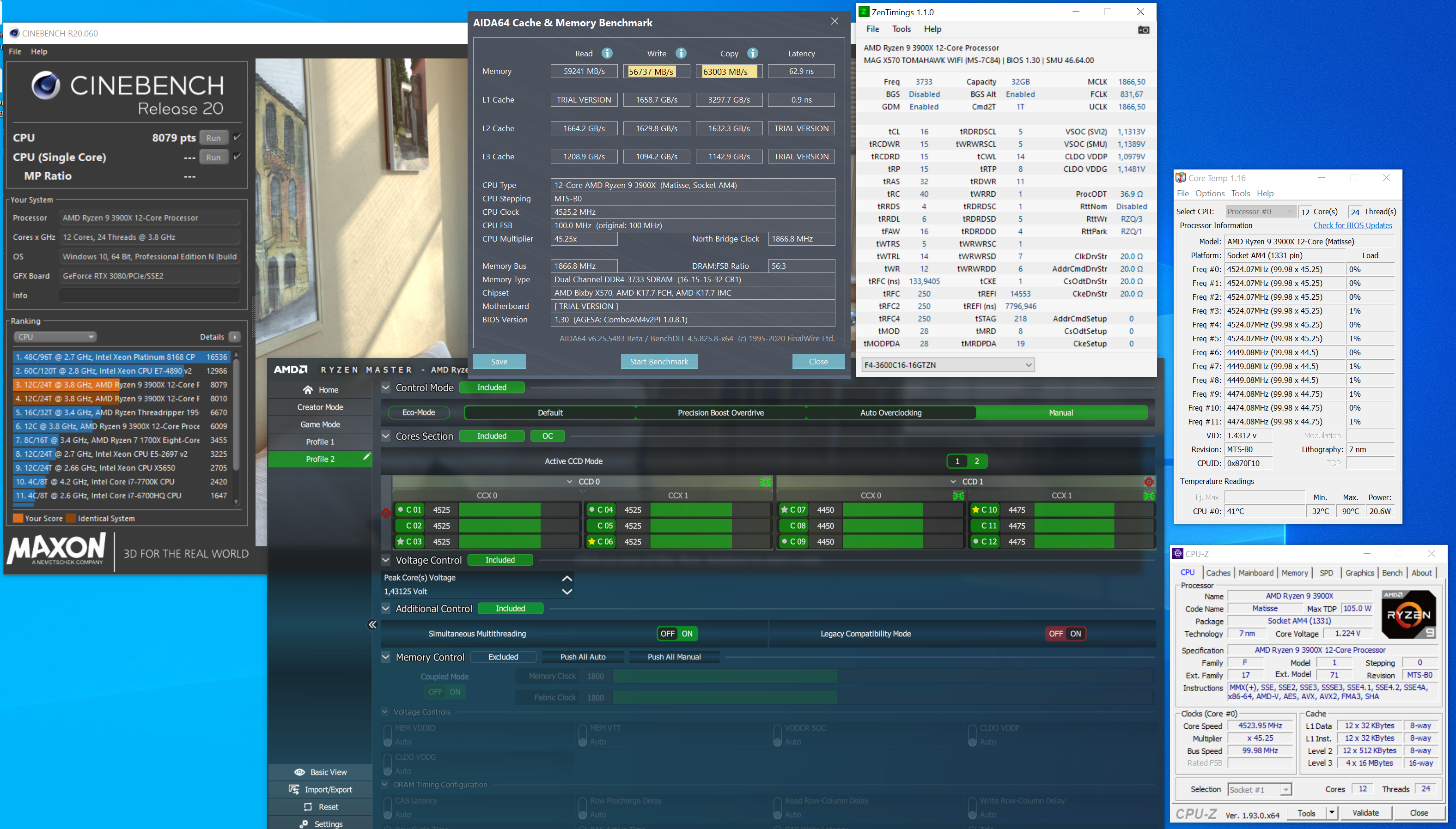

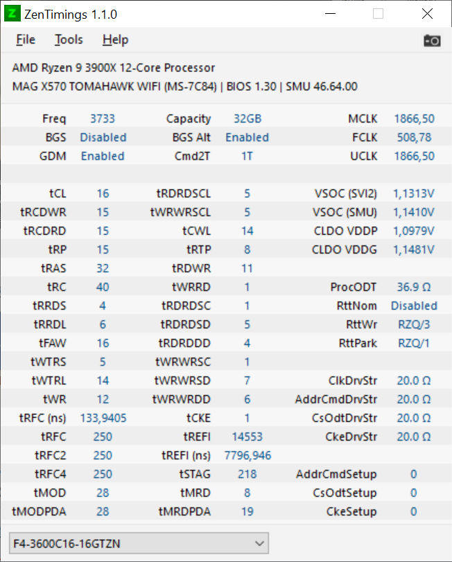

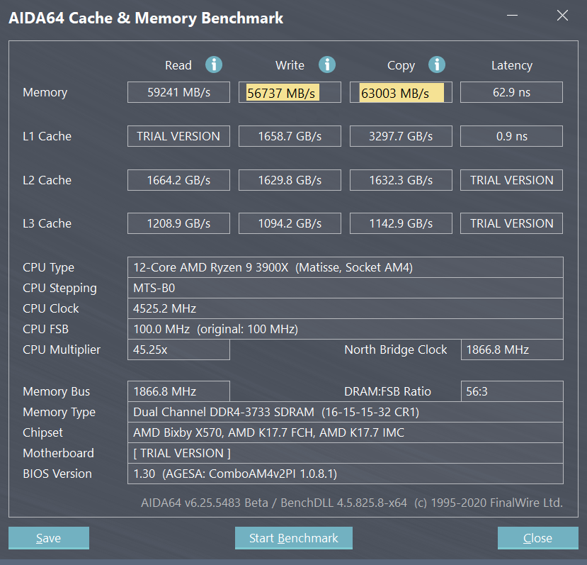

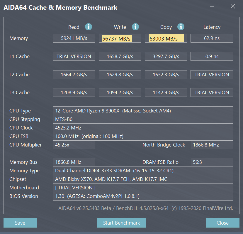

Hab hier Spass mit meinem ersten B-Die G.Skill Trident Z Neo 32GB, 3600, CL16-16-16-36 (F4-3600C16D-32GTZN) und 1. Ryzen build (3900X). RAM läuft @ 3733 CL16-15-15-32 tRFC 250 @ 1.45v.
Bin besonders mit dem niedrigen tRFC von 250 sehr zufrieden (230 war instabil). Bisher etwa 1 Std. versch. Mem Benches laufen gehabt und andere Benches gefahren. Ganz sicher ob das stabil ist bin ich mir also noch nicht.
Der 3900x läuft mit CCX zw. 4450 - 4525 Mhz (1.35v unter Last mit 360 AIO). Die Kombi hat in CB20 8079 Punkte geschafft.
FCLK hab ich leider noch nicht auf 1900Mhz gebracht. Evtl. schafft das die CPU nicht oder es fehlt mir noch die richtige Spannungskonfiguration. Irgendwelche Tipps für die Spannung?
Das MSI x570 Tomahawk auf dem das ganze läuft schafft es praktisch nie sich beim Neustart bei RAM Fehlkonfiguration wieder aufzurappeln. Hab sicher schon 20 Mal das CMOS gelöscht (mit Schraubenzieher auf dem CMOS Batterie-Jumper weil es keinen Knopf dafür gibt, lol). Das hatte ich bisher weder bei Gigabyte, noch ASUS Boards.
Ausserdem verstehe ich nicht wieso das BIOS den Speicher auf tCL-16 setzt obwohl ich tCL-15 manuell gesetzt habe?!? Kennt das jemand?
Blublah schrieb:Ausserdem verstehe ich nicht wieso das BIOS den Speicher auf tCL-16 setzt obwohl ich tCL-15 manuell gesetzt habe?!? Kennt das jemand?
Das liegt am GDM da gehen nur Gerade CAS timings

bei mir laufen die Sticks @3800 auf nem B550 TUF Gaming bei SOC 1.1 der RAM je nach timings, aktuell 1.42VBlublah schrieb:Hab hier Spass mit meinem ersten B-Die G.Skill Trident Z Neo 32GB, 3600, CL16-16-16-36 (F4-3600C16D-32GTZN) und 1. Ryzen build (3900X). RAM läuft @ 3733 CL16-15-15-32 tRFC 250 @ 1.45v.
Anhang anzeigen 970968Anhang anzeigen 970969Anhang anzeigen 970970
Blublah schrieb:@xRedF Danke! Hab GDM jetzt mal ausgeschaltet und natürlich muss ich wieder das CMOS löschen weil der RAM über die Subtimings schon am Anschlag war und die tCL16 -> tCL15 nicht mehr gepackt hat, lol. Da muss ich dann wohl mind. die tRFC wieder von 250 etwas hochsetzen.

cm87 schrieb:Vsoc wir 1,10V
Cads alle auf 24
Trfc auf 600 und nochmal probieren
Werte übernommen wie beschrieben und es läuft jetzt besser mit den 3600/CL18 Settings.
Bei CinebenchR20 erreiche ich damit wieder meine 3700P+ und bei Passmark PerformanceTest 10, bin ich jetzt mit 3287P bis auf 13P an meine XMP Settings heran gekommen (3200Mhz/CL16: 3300P). Bei AIDA64 bricht jetzt aber nach 6 sec. der Stresstest ab... Sollte man dieses als ernstes Warsignal sehen ? Memtest lief ohne Probleme durch.
