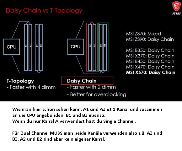

Steckt du nur einen Rigel im A2 ist es Singlechannel, aber bei A2 und B2 hast du Dualchannel. Belegst du A1 und A2 ist es Singlechannel oder auch bei B1 /B2. Um Dualchannel zu nutzen MUSS immer ein Riegel in den A Kanal UND 1 Riegel in den B Kanal. Kanal A alleine ist Singlechannel eben so KanalB alleine nur wenn man beide benutzt hat man DualChannal.
Reaktionen: bananenmann73
Genau das sage ich ja - nur dass die Bezeichnung in Deiner Graphik falsch ist: Kanal 1 ist Dimm Steckplatz 1 und 3 (bzw. A1 und B1) und Kanal 2 ist Steckplatz 2 und 4 (also A2 und B2). Deine Bezeichnung Kanal A und Kanal B für 2 nebeneinanderliegende Dimms (A1+A2 sowie B1+B2) ist irreführend. Es sind "Steckplätze" A1 und A2 sowie Steckplätze B1 und B2. Die Kanäle sind wie gesagt immer A1+B1 sowie A2+B2.
(Nicht falsch verstehen: Will nicht rumklugscheißern, sondern vermeiden, dass jemand Dich falsch versteht).
Hier mal ein Bild was zeigt das A1 und A2 EIN Kanal ist und B1 / B2 auch einer. Achte mal auf die Verbindung zur CPU.
Ah, OK. Wieder was gelernt. Sorry dafür. Wenigstens habe ich jetzt endgültig verstanden was Du meinst :D

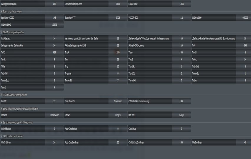

Nachdem die letzte BIOS Version meinen RAM nur auf Default zugelassen hat, habe ich jetzt nach fast 1 Jahr das aktuellste BIOS auf mein Brett. Immerhin taktet meine CPU jetzt schön hoch UND die RAM Einstellungen werden auch genommen. Juhuuu :)
Allerdings, hatte ich nach 15 Minuten BF5 einen CTD mit den Einstellungen die mit dem vorigen BIOS 1 Jahr problemlos liefen. Hat einer eine Idee, was ich ändern könnte - hier die Einstellungen
Braucht ihr noch weitere Infos ?

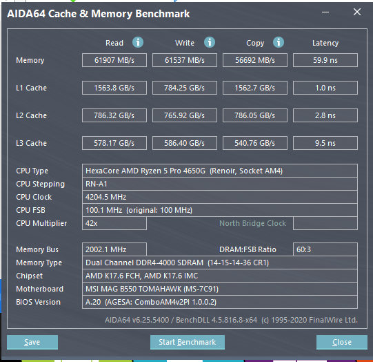

Ich beschäftige mich ja gerade mit Renoir, aber ich hab ein etwas merkwürdiges Verhalten ab 2000MHz 1:1 gemerkt und zwar zieht hier irgendwas intern an, worauf ich keinen Einfluss habe... Die Performance des RAMs steigt expotential an.
1966MHz CL14 liefen noch ziemlich easy durch Karhu, selbst mit unter 1,5V Vdimm, aber 2000MHz bekomme ich schon seit ettlichen Stunden nicht über 1-2 Minuten bei Karhu, Maximum waren mal 8 Minuten mit diversen DriveStrenghts. Vdimm hat keinen spürbaren Effekt. Jemand ne Idee was da passiert?

290 ist ok, dann wird dir wohl tCL, tRCDRD oder tRP nen Strich durch die Rechnung machen.
Das mega merwürdige aktuell ist ja, dass sobald ich auf CL16 gehe, es mir reproduzierbar das Bios zerschiesst und ich danach neu flashen muss.. Kapier ich aktuell noch überhaupt nicht, was genau da das Problem ist.
Hab jetzt erstmal Bios defaults geladen, XMP rein und den FCLK auf 2133MHz, dann läuft es zumindest mal 1:1.
Scheint alles ein wenig anders zu sein mit Renoir..

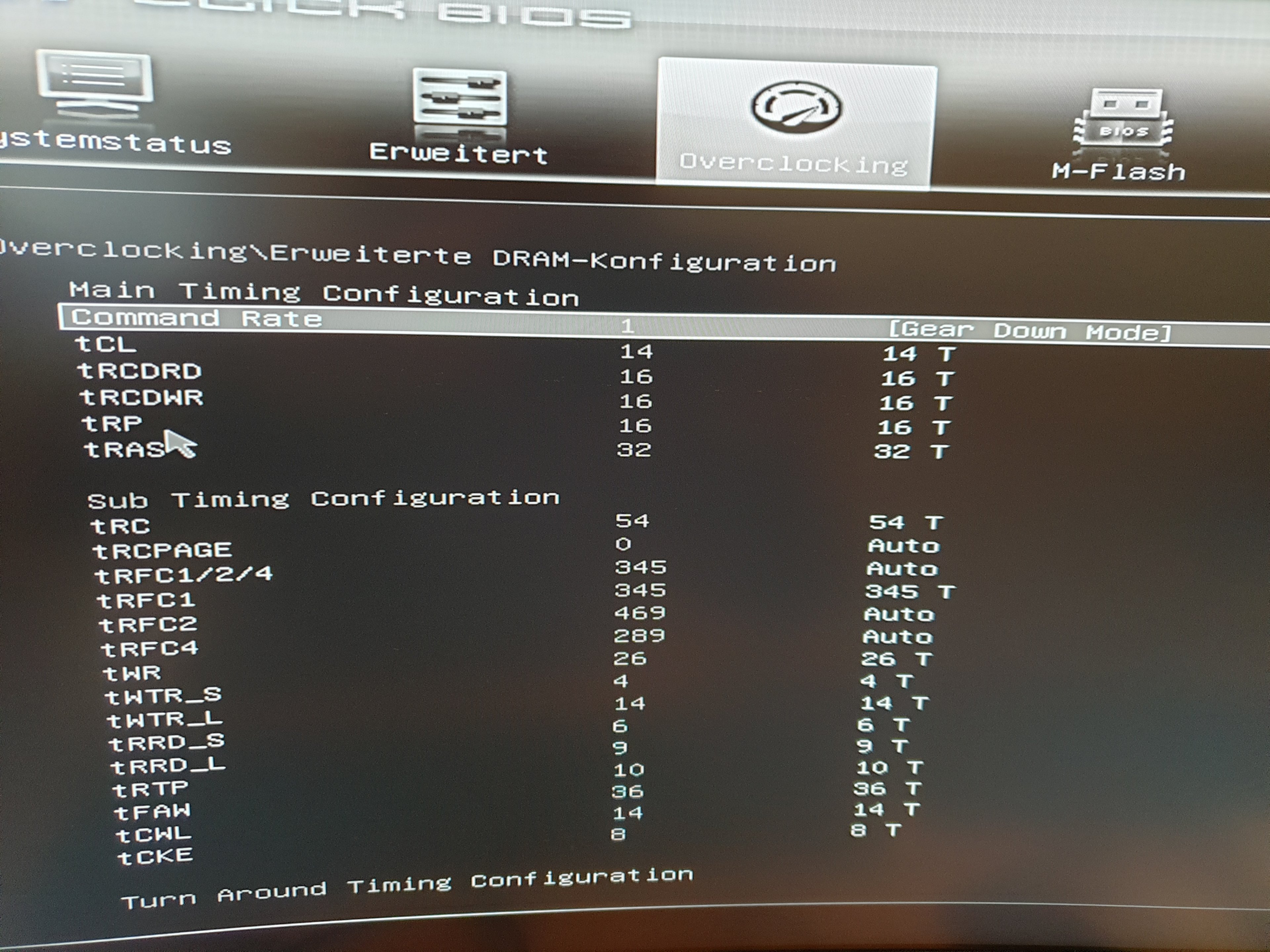

System: MSI B450 Tomahawk MAX mit Bios E7C02 AMS 350 , Ryzen 5 3600, 2x16GB Ballistix Sport LT 3200
Habe dem Speicher einfach mal 3533 eingstellt, sonst nichts verändert. Läuft Bombe, also erst mal ein paar Monate zufrieden gewesen. Jetzt aber doch Blut geleckt und ZeroCoolRiddler's lasche Timings 3733 CL16 ~1,38v ausprobiert. Vielen lieben Dank für den Guide! Alle Werte die ich angebe, beziehen sich auf diese Timings.
Während Karhu's RAM Test läuft, würde ich gern eine Frage zu den BIOS Einstellungen stellen:
An sich habe ich alle Einstellungen gefunden, bis auf:
tRCPAGE (habe ich auf AUTO gelassen. Richtig oder falsch?)
tRFC soll auf 600 gestellt werden. Im Bios gibt es bei mir tRFC 1/2/4 (ändert alle Werte auf den gleichen Wert).
Dann gibt es noch tRFC 1, tRFC 2, tRFC 4, aber alle einzeln. Ich habe jetzt nur tRFC 1 auf 600 gestellt, da sich die anderen Standardwerte doch sehr von 600 unterscheiden. tRFC 2 und tRFC 4 auf "Auto" gelassen. Ist das richtig oder müssen alle auf 600?
Vielen Dank für eure Hilfe, sehr spannendes Thema!
Reaktionen: ZeroCoolRiddler

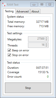

Alles richtig so, tRCpage und tRFC2/4 können auf Auto bleiben. Da tRFC2/4 nie genutzt werden, kannst du auch einfach die tRFC1/2/4 Option nehmen, hab ich auch.
