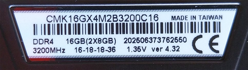

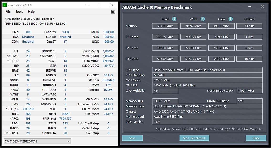

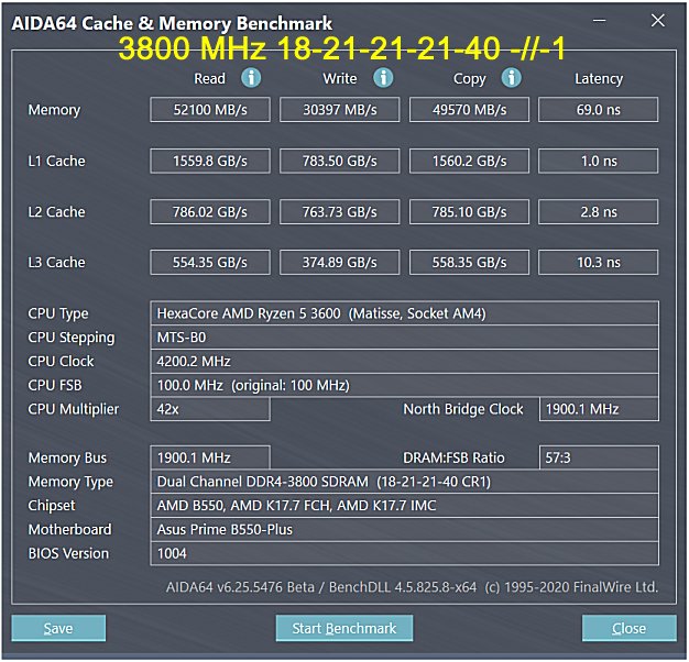

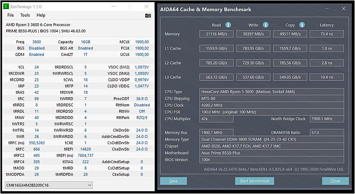

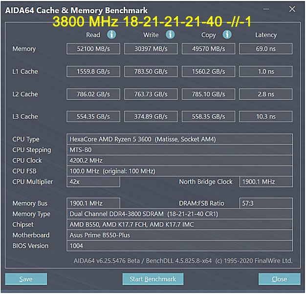

Ausgangslage: 2 x 8 GB Corsair Vengeance 3200 MHzZeroCoolRiddler schrieb:Und sogar ne Nanosekunde mehr Latenz als mit 3200...
Probier mal die Timings zu straffen, erstmal nur Haupttimings auf 18-20-20-20.
Ja - die Latenzen steigen mit jedem MHz - zu meiner großen Freude
Ich taste mich mal ran.
von
3800 MHz 24-23-23-23-42 -//-1 - all = V. 1.365
auf
3800 MHz 22-22-22-22-41 -//-1
3800 MHz 22-21-21-21-41 -//-1
3800 MHz 20-21-21-21-41 -//-1
3800 MHz 20-21-21-21-40 -//-1
3800 MHz 18-21-21-21-40 -//-1 (Latency = 69.0)
und weiter geht`s ...
bei
3800 MHz 20-20-20-20-41 -//-1

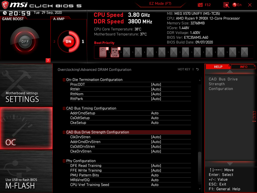

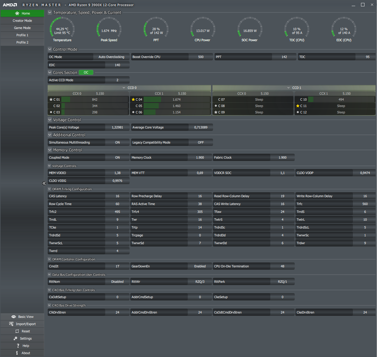

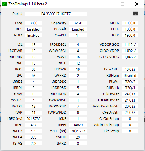

hmm - warum sind VDDG und VDDP so hoch?
versuch mal die CADs auf 24/20/24/24
Spannungen:
VDDG (IOD/CCD) auf 1,0V und CLDO VDDP auf 0,95V
zusätzlich noch tRTP auf 14; twrrd auf 4; und die *SCL Werte auf 4;
Spannungen:

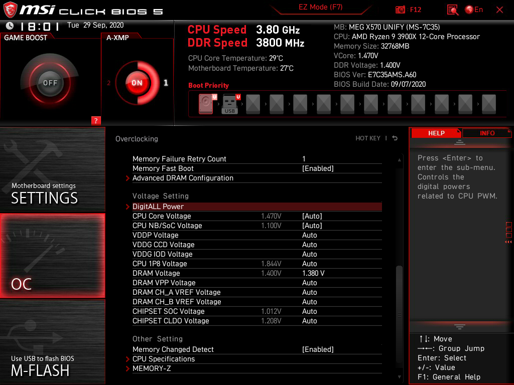

Keine Ahnung hatte ja VDDG und VDDP auf auto.
Hab abgeändert. CAD fehlt noch siehe Bild und Frage. *SCL stehen auf "Auto" = 5
Im Bios steht DDR Voltage auf 1,380V er zeigt mit 1,400V an und RyzenMasterT gibt aber auch 1,380V aus.
Mit CAD meinst Du die hier?

Ansonsten tRDWR von 9 auf 10, tWRRD von 2 auf 4.
Karhu läuft erstmal schon wieder mit den Änderungen von cm87 wenn ich dabei Fehler bekomme setze ich deine Änderungen um ZeroCoolRiddler und melde mich dann erst nach dem 2ten Karhu zurück ansonsten wenn ich bei 5000%+ ohne Fehler bin denke ich.
