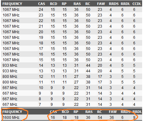

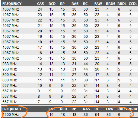

Ich habe im bios den takt auf 16-18-18-18-36 und TRC auf 54 gestellt. und es läuft mit 3200mHZ
Soll ich auch WAF RRDS RRDL auf 36, 6, 9 einstellen?

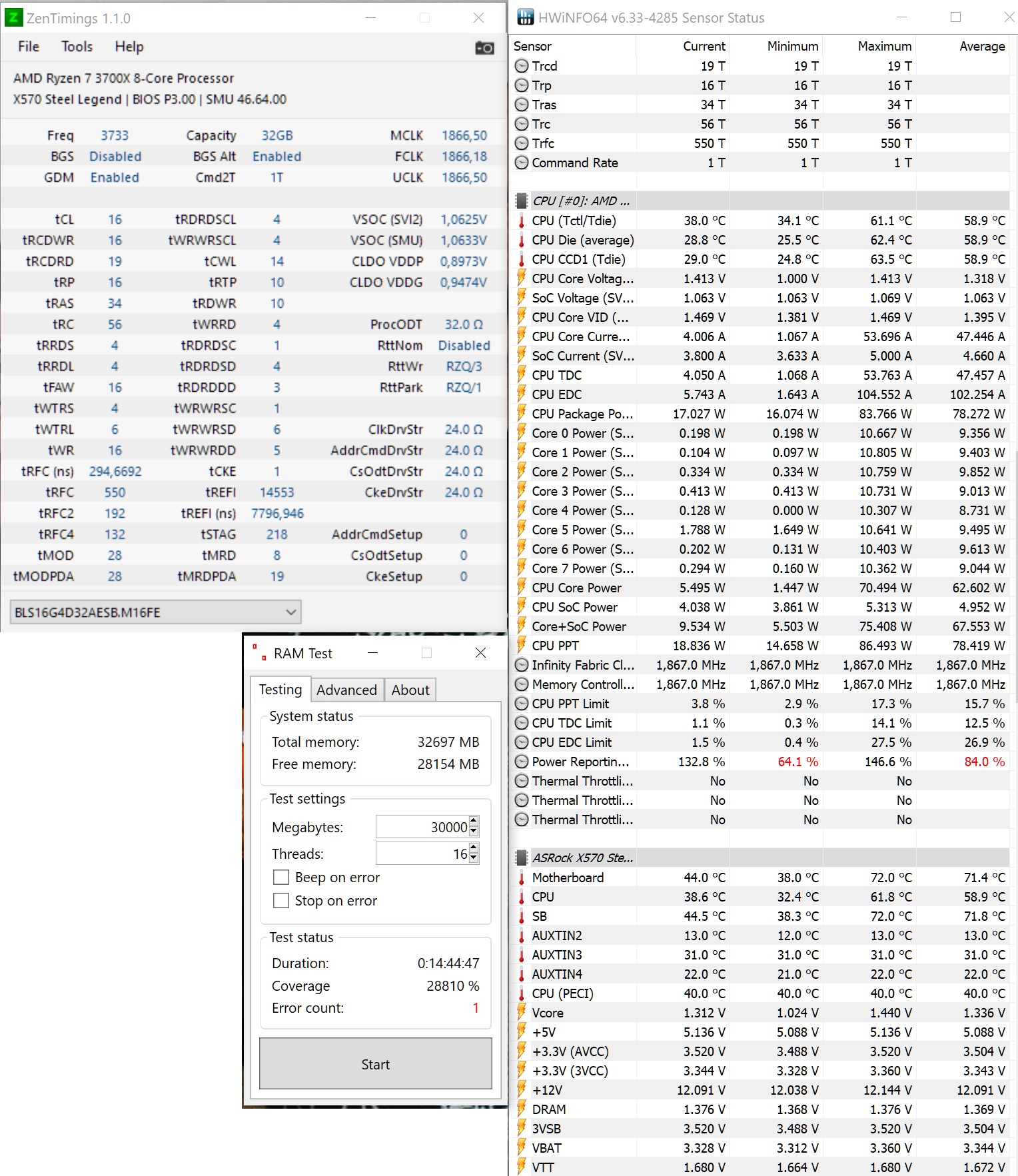

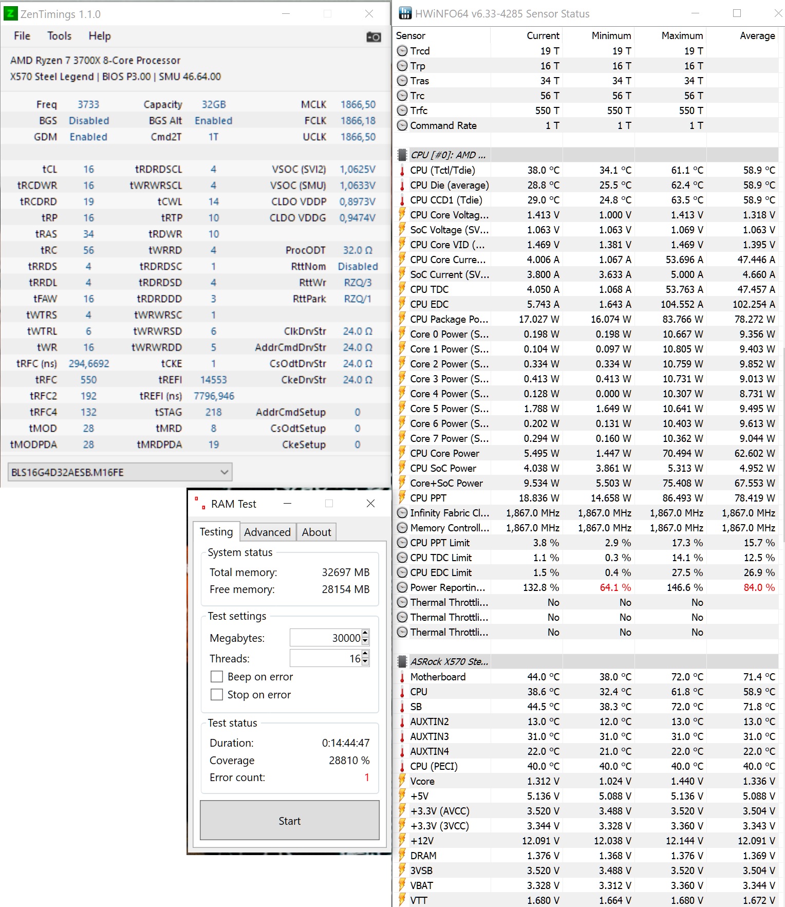

Ich dachte erst stabil, über Nacht (also irgendwann nach 15000%) kam dann aber doch noch ein Fehler:
Wo setzt man da am besten an? Einfach Spannung vom RAM selbst nochmal ein wenig Anheben? Oder doch Timings wieder runter bzw. alle einzeln? Kann ja schlecht jedes einzelne Timing erst mal ne Nacht durchlaufen lassen 😅
Nach 14 Stunden ein Fehler, kann das vielleicht auch einfach ein Fehler im Programm oder auf sonstige Art gewesen sein?
Vielleicht ist grad ein Neutrino durch deinen PC geflogen oder was weiß ich :D
tRC auf 58 oder 60
eventuell tRFC auf 560
wären meine Kandidaten.
Meiner (3800MHz) lief erst stabil bei trc 60 (mit Karhu 24h getestet)
Reaktionen: Sebliner
Warum testest du 14h lang? Irgendwann kommt immer ein Fehler, das ist kein ECC RAM.
1. Lauf bis 10k
Reboot oder 5 Minuten Pause
2. Lauf bis 5k
Zocken, ausgiebig
Ähhh, ich hab ehrlich gesagt einfach am Abend vergessen den PC auszuschalten😅
Also würdest du es so lassen sofern im Alltag sonst auch nichts auftritt? Von dem Fehler im Test abgesehen scheint das nämlich zu passen und ich finde die Timings für die Spannung ziemlich ordentlich.
Hauptimings will meiner nicht besser, nicht mal mit 1,45V Spannung 😑
Reaktionen: ZeroCoolRiddler

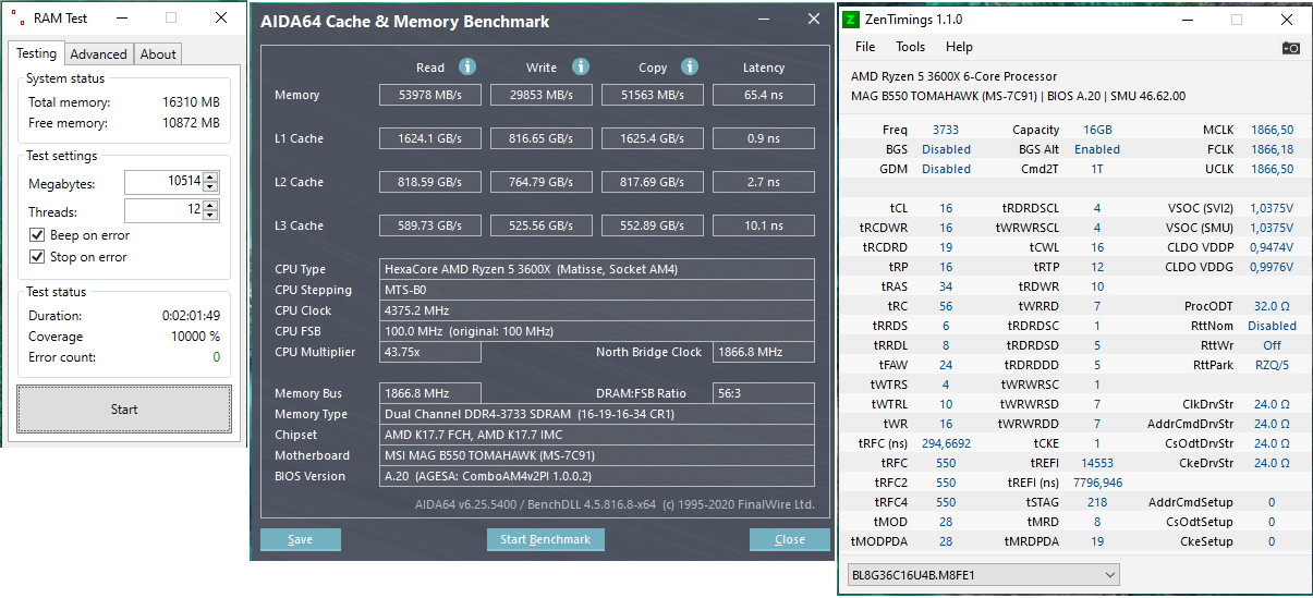

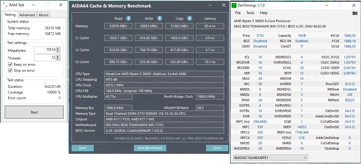

Ich habe für meinen Micron E-Die die Werte aus den Empfehlungen von ZeroCoolRiddler übernommen. Es handelt sich um die scharfen Timings für die 3733 Mhz. Das System scheint soweit auch stabil, soweit ich das erkennen kann. Was mich wundert ist, das es bereits bei sehr niedriger Spannung gut zu laufen scheint.
Oder habe ich da etwas übersehen?
VDIMM läuft auf 1.38V
VSOC 1.05V

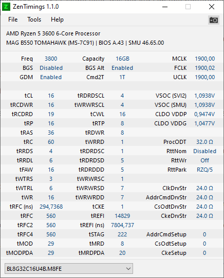

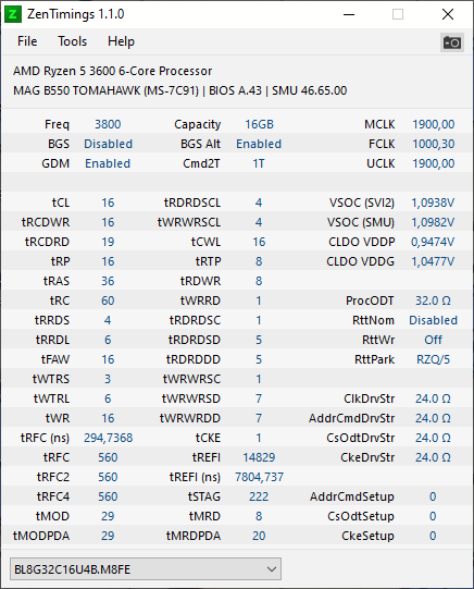

Also ich würde sagen da stimmt eine Einstellung am MCLK / FCLK / UCLK noch nicht.
Da musst du den noch manuell umstellen auf 1900MHz oder ggfs. 1866MHz. Kann nämlich auch sein, dass deine CPU das nicht mitmacht. ^^
Ich würde erstmal auf 1866 booten und dann wenn das stabil läuft eine Stufe weiter gehen. :)
1866MHz heißt dann 3733MHz als Ram-Frequenz.
Wegen den 1000 FCLK? Glaube eher, das der kurz im Idle runtergetaktet hat. Macht meiner auch sehr gerne, toll für Screenshots...:)
5hred schrieb:
Wie geht man nun vor um die 14 stabil zu bekommen.
Entweder mit sehr viel Spannung, oder man akzeptiert, das die Riegel es so nicht wollen und nicht die allerbesten sind.
Liegt doch im gängigen Bereich der Rev E. Wenn es stabil läuft ist alles ok.
Stimmt 👍 unter Last sieht es konstant so aus:
Reaktionen: Ostwolf89 und ZeroCoolRiddler
