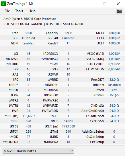

Meine Rams sind Crucial Ballistix BL28G32C16U4B 3200 MHz 16GB Kit. Das sind sind Micron E-Dies und laufen aktuell mit 1,38Volt.
Werde mich noch ein wenig weiter spielen und mal versuchen die Haupttimings etwas runter zu kriegen. Der Lesezugriff (tRCDRD) geht allerdings nicht unter 19.
Das ist bei den E-Dies leider vertane Mühe die Haupttimings da auf 14 zu senken.
Und GDM off würde ich gar nicht erst empfehlen, selbst wenn du da CL15 erreichen kannst.
Dafür bist du noch zu frisch im RAM OC, vermute ich mal. :)

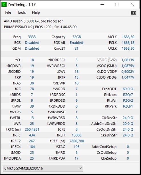

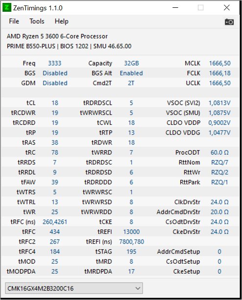

Erwarte heute noch 2 x 8 GB des "Budget-Speichers" Corsair Vengeance 3200. Mal sehen, wie sich das Board unter Vollbestückung und "oc" verhält = 4 x 8 GB. Werde berichten!

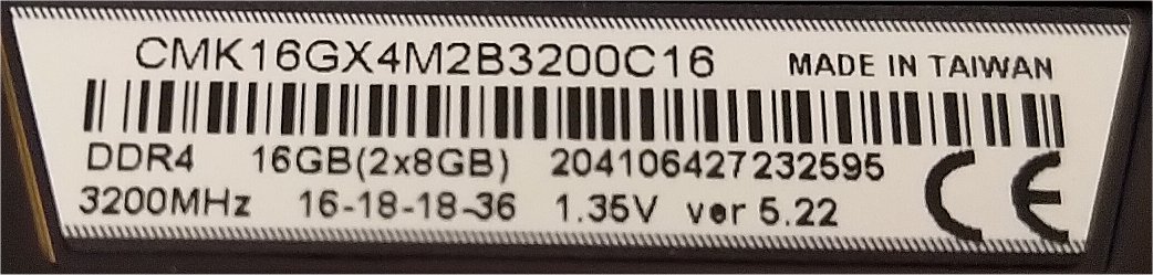

Gerade angekommen - den Experten werden sich bei dieser Kombination wahrscheinlich die Haare sträuben.
Das ist aktuell ein Mix aus 2 x 8 GB Samsung C-Dies Ver. 4.32 (Single Ranks) und 2 x 8 GB Sk-Hynix Ver. 5.22 (Dual-Ranks), die mit 3200 MHz Profil im AIDA-Stabi.-Test laufen.
In der Kombination (4 x 8 GB) 3600 MHz hinzubekommen war sehr optimistisch - aber die 3333 MHz in Vollbestückung laufen bisher stabil (Aida). Ich muss noch feinjustieren - bin aber mit dem Ergebnis zufrieden. Am Abend geht es weiter.

ZeroCoolRiddler schrieb:
Mit GDM geht's vielleicht leichter. ;)
Du weißt und siehst natürlich wieder mehr. :)
Es war mir auch aufgefallen, dass es vorher bei 2 x 8 GB "enabled" war. Dachte, müßte bei Vollbestückung so sein. Werde testen. Thx.
Reaktionen: ZeroCoolRiddler

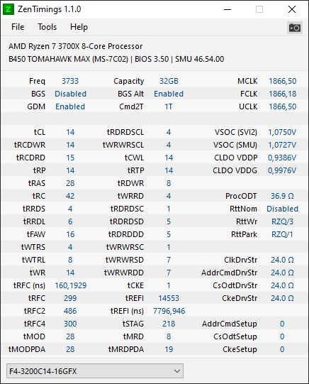

Hi, gibts hier jemanden, der Erfahrungen mit dem Wechsel von 2x8 Flare X (3200 CL14) auf 2x16 Flare X hat?
was möchtest du denn genau wissen?
habe die 3200C14 FlareX als 2x16 GB?
Reaktionen: simosh
Also ich würde maximal denken, dass man vielleicht eine Anpassung der RTT Widerstände vornehmen muss und ggfs. die Spannung, aber wissen tu ich es nicht.

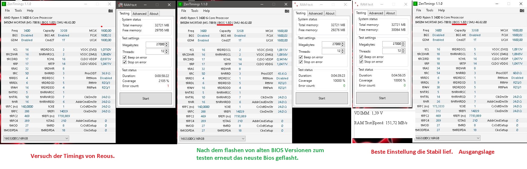

Hier mal der Bericht den ich auch schon bei HWL drin habe, werde den auch bei meinem Thread reinsetzen der Vollständigkeit halber, geht ja noch weiter.
Also jetzt weiß ich gar nichts mehr! Es gibt 3 Möglichkeiten:
  1. Das für dem RAM in der CPU verbaute Teil ( RAM Controller ) mag mich nicht oder will mich ärgern.
  2. Der RAM will meine Leidensfähigkeit prüfen.
  3. Obwohl ich das BIOS schon des öfteren neu geflasht habe ist da was schief gelaufen.
7B89v1E (aktuelles BIOS )
Das war die Ausgangslage, habe damit Reous Timings probiert, haben aber leider Fehler gebracht.
Habe dann zuerst die procODT erhöht und beim nächsten Test dann auch VDDP / VDDG Volt. Zu guter Letzt die Timings, nichts war stabil zu bekommen außer die Timings die ich schon ausgelotet hatte.
Um zu sehen ob es an der BIOS Version liegt habe ich es mit der Version probiert:
7B89v1C
Maximal waren 3200 MHz mit angepassten Timings möglich.
Es folgte die Version:
7B89v1D
Maximal 3466 MHz mit eher laschen Timings, aber auch nicht Stabil. 3200 MHz war als einziges stabil. Also eine Verschlechterung.
Jetzt folgte wieder diese Version:
Hier wurde es dann richtig kurios, wie man am mittleren Bild sieht, habe ich nur gegenüber dem Ersten Versuch vor dem BIOS Flash Marathon, VDDP und procODT erhöht. Es ist stabil! Diese Werte hatte ich schon vorher beim ersten Test versucht, nicht stabil.
Wer also Probleme mit dem OC hat kann ja mal versuchen sein BIOS noch mal zu flashen, vorausgesetzt das Board erlaubt so was oder man hat ein Flashback Funktion.

Jetzt werde ich nochmal die 3800 MHz in Angriff nehmen.
Ich werd mir die LC Power am WE nochmal zur Brust nehmen, dann schauen eir einfach mal zusammen.
Reaktionen: Müritzer
@ZeroCoolRiddler
Auf dem Bild die mittlere Einstellung ist ja schon mal nicht übel. Falls 3800 MHz nicht gehen, dann bleibe ich erst mal dabei.
Ja, das geht schon völlig in Ordnung so. Immer noch B-Die Territorium.
