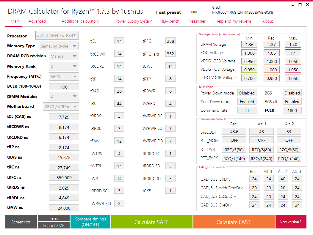

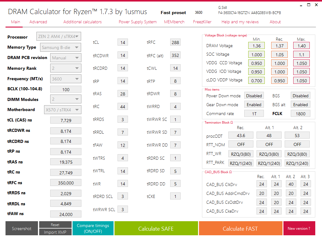

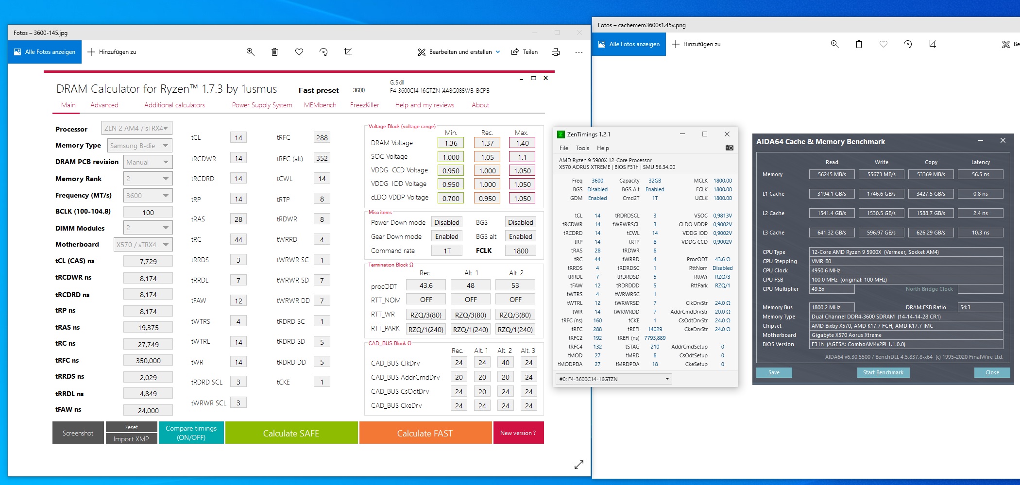

So damit es nicht langweilig wird der neue Speicher ist da und drin, der ist für den 5000er Ryzen gemacht
32GB (2x16GB) G.Skill Trident Z Neo DDR4-3600MHz CL14-15-15-35 1.45V (F4-3600C14D-32GTZN)
habe ich mal kurz den 5900X mit dem Beta Bios, was ja nix ist zum rennen bekommen.
Am Rande ist teuer und wird noch in den Markt kommen. Mal bissle Gas gegeben, nur leider bin ich bei den Volts raus, da ich nicht weiß was der dann braucht. War mal so zu schauen was geht, bei allen Volts steht er auf Auto, da der ja 1.45V hat und ich nicht weniger geben wollte. Dachte ich zeig des mal den Profis... Auch kann der bestimmt mehr... 3800 kurz getestet nur BIOS hat eh ein Schuss dann kommen die Audio Probleme.

Abgesehen davon, dass ich deinen Post nicht verstehe...
Lehnt euch derzeit mal bez. RAM OC einfach ein wenig zurück - was glaubt ihr, warum ich hier so gut wie nix neues poste? Liegt einfach daran, dass die derzeitigen BIOSe (AGESA) einfach nur...
sind!
Reaktionen: Goozilla, simosh, SuperSabo und 8 andere
sind!
ja vielleicht weil es jemand wissen will, dachte den Speicher hat noch keiner. Und bisher hatte ich egal ob mit 3200CL14 oder 3600CL16 nur Probleme.
Reaktionen: Dragonheart69
Und das sind alles die gleichen ICs gewesen, die du jetzt auch hast. Lag definitiv nicht an den Riegeln.
liegt ja nicht am RAM. Wie gesagt, die Agesa Versionen sind da echt bescheiden :(
JA das weiß ich das über 3600 die Probleme anfangen auch egal welches Board mehr oder weniger sind alle X570 nix gerade. Nur die anderen beiden b-dies waren 1.35V der hat 1.45v also wohl nicht das selbe, oder lassen die den einfach per XMP mit mehr rennen.
Jo.
Das hättest du mit den anderen Riegeln auch von Hand so eingeben können. ;)
ja nur hat nichts funktioniert beim 3600CL16 b-die... egal auch mit 1.45v wollte der keine fast timings beim gleichen BIOS. So schlau war ich vorher schon, aber wohl nicht verstanden worden, da ich egal wie nur XMP machen konnte. Also sorry das ich hier gepostet habe, dass ich den neuen Kit mit schnelleren Timings hinbekommen habe.

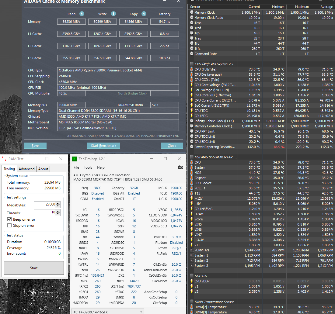

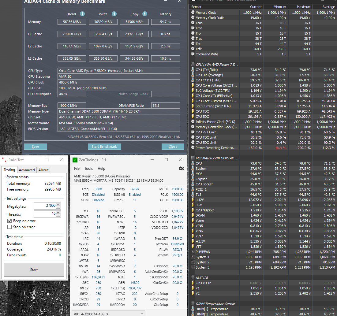

mit dem aktuellsten Beta-Bios für mein Board .152 (MSI hatte ja nochmal für SAM eine Version rausgebracht) konnte ich meinen RAM wieder auf 3800/1900 stabil bekommen. Bin mal gespannt wann neue AGESA kommen.
Reaktionen: SyntaX
deckt sich mit meinen Settings. Ist deine VSOC auf Auto? Die ist ziemlich hoch
Reaktionen: simosh und cm87
