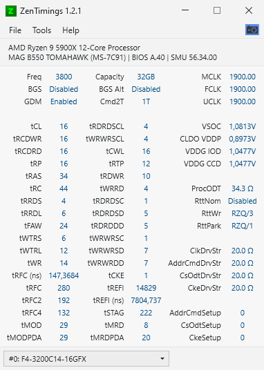

X570 Tomahawk + B-die RAM + E7C84AMS.142 BIOS (neuestes 7C84v151 hab ich nicht probiert):
5800X @ 1900FCLK/3800 stabil ohne WHEA Fehler:
5800X @ 2033FCLK/4066 mit WHEA Fehlern aber trotzdem relativ stabil (läuft auch mehrere Stunden am Stück ohne Absturz, mit benchen, testen und spielen).

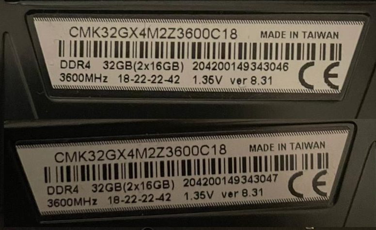

Heyho,
habe nach 8 Jahren mal wieder neue Hardware und bin völlig neu an Bord. Habe ein 5900x und 2x 16gb Corsair Vengeance LPX 3600mhz cl18.
Laufen die Tools "DRAM Calculator" und "Clocktuner" bei Zen 3? Dann würde ich mich mal dran versuchen.
VG
Eumler
Den Calc steck schnell wieder weg. :D
Schau mal auf den Sticker vom RAM, was für ne Revision deine sind.
Kannst auch einfach ein Foto davon posten. Und ja, muss der Sticker auf dem Riegel sein. ;)
Reaktionen: Eumler
Hier die beiden Sticker der Riegel. Und danke dir/euch :). Ich werde mal den Clocktuner anschmeißen und mein Glück versuchen :D.

Reaktionen: Dragonheart69 und ZeroCoolRiddler
