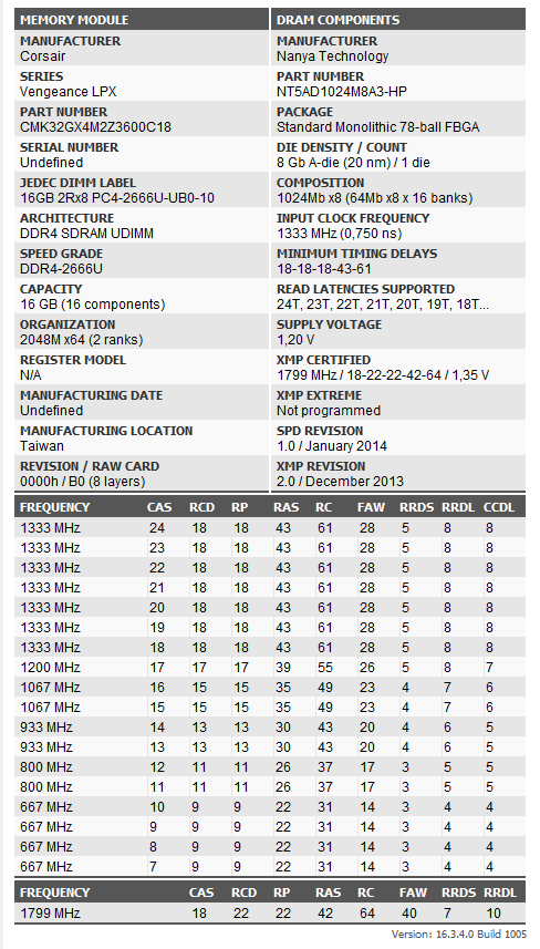

Könntest du mal den RAM mit Thaiphoon Burner auslesen? Laut Nummer müssten es Nanya sein, mal sehen was TB meldet. Falls das die gleichen Nanya sind, wie die die ich hier habe, geht da ne Menge beim RAM.

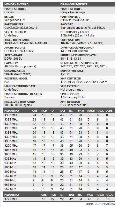

Hier was TB ausspuckt.
Reaktionen: ZeroCoolRiddler

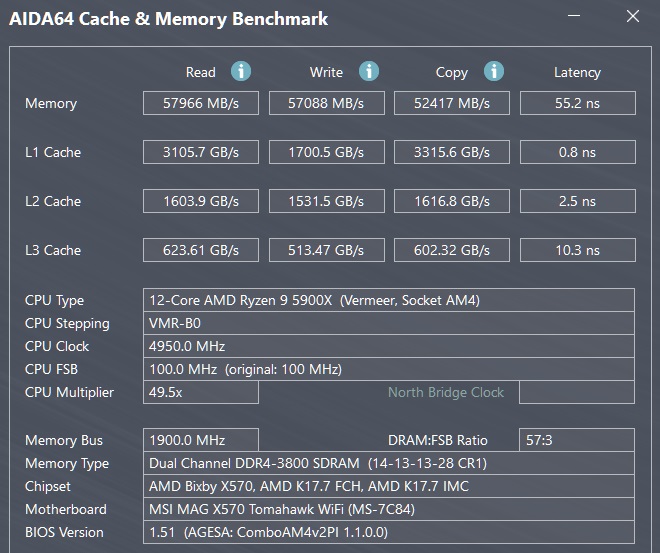

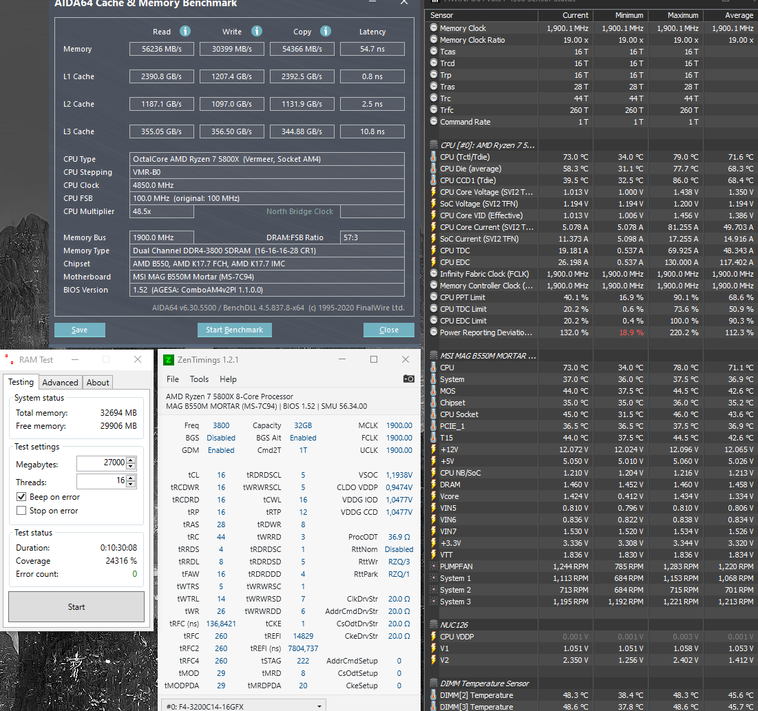

simosh schrieb:
mit dem aktuellsten Beta-Bios für mein Board .152 (MSI hatte ja nochmal für SAM eine Version rausgebracht) konnte ich meinen RAM wieder auf 3800/1900 stabil bekommen. Bin mal gespannt wann neue AGESA kommen.
Sieht gut aus.
Welche Vdimm liegt da an ?

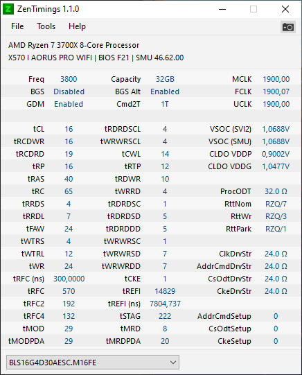

gibt es eine schlüssige Erklärung dafür, dass mein RAM auf 3600mhz lasche Timings besser und flüssiger beim Gaming reagiert als die Timings für 3733mhz, 3800mhz und so weiter? Abstürze gab es auch bei 3800mhz nicht, allerdings war das gaming schlecht. Nutze eine AMD Ryzen7 3700x mit einem Custom Energieplan.
ZeroCoolRiddler schrieb:
FCLK mit angehoben von Hand?
FCLK auf 1900 wie empfohlen, Ingame ruckelte und visuell nicht flüssig. Ab und auch im Idle einige Freezes. Mit den 3600ern Timings habe ich die besten Ergebnisse. Getestet hatte ich 3733, 3800 scharfe und extrem scharfe Timings.
Probier mal den 3800er Mix, und poste auch mal nen Screenshot von Zentimings.
Bei gleichbleibender FCLK 1900?
