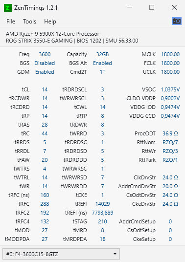

Ich nutze ja einen CL 16 Dual Rank Kit RAM mit 32GB. Dieser war standardgemäß im BIOS auf 2333mhz, obwohl dieser für 3200mhz ausgelegt ist. Alles was über 3600mhz liegt, schmeckt meinem Kit nicht, denn entweder plagen mich Miniruckler im Idle oder sogar freezes in Games. Bei 3600mhz verläuft bisher alles optimal. Richtiges OC will der nicht.
eine andere Frage ist, ob ich zu den bereits auf Timings optimierten RAM das XMP Profil 1 bzw. 2 aktivieren soll und wie schaut es aus mit dem BIOS-Game Booster.

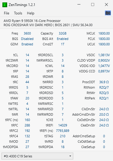

ich bin ganz neu hier im Forum und in Sachen RAM OC habe ich so gut wie keine Erfahrung. Find die Thematik aber interessant und da ich das letzte Quäntchen Performance aus meinem neuen System rauskitzeln möchte, bin ich nun hier.
Ich habe mir also vor Kurzem ein neues Setup aufgebaut. Es besteht aus einem ASUS Dark Hero (X570), einem 5950X, einer 3080 RTX OC und vier single ranked 4000-MHz-B-Die-Modulen der Marke Patriot.
Ich habe bereits einige Stunden mit Recherche verbracht und trotzdem bekomme ich den RAM-Speicher nicht über die 3600 MHz-Grenze. Das höchste der Gefühle war bisher: Infinity Fabric Clock 1800 MHz und die 3600 MHz CL16 für die vier RAM-Sticks. Das kann doch noch nicht alles sein? Ich hatte auf 4000 MHz im 1:1-Verhältnis und CL16 gehofft.
Was meint ihr? Welche Lektüre bzw. Forenbeiträge könnt ihr empfehlen? Bin mit meinem Latein am Ende!

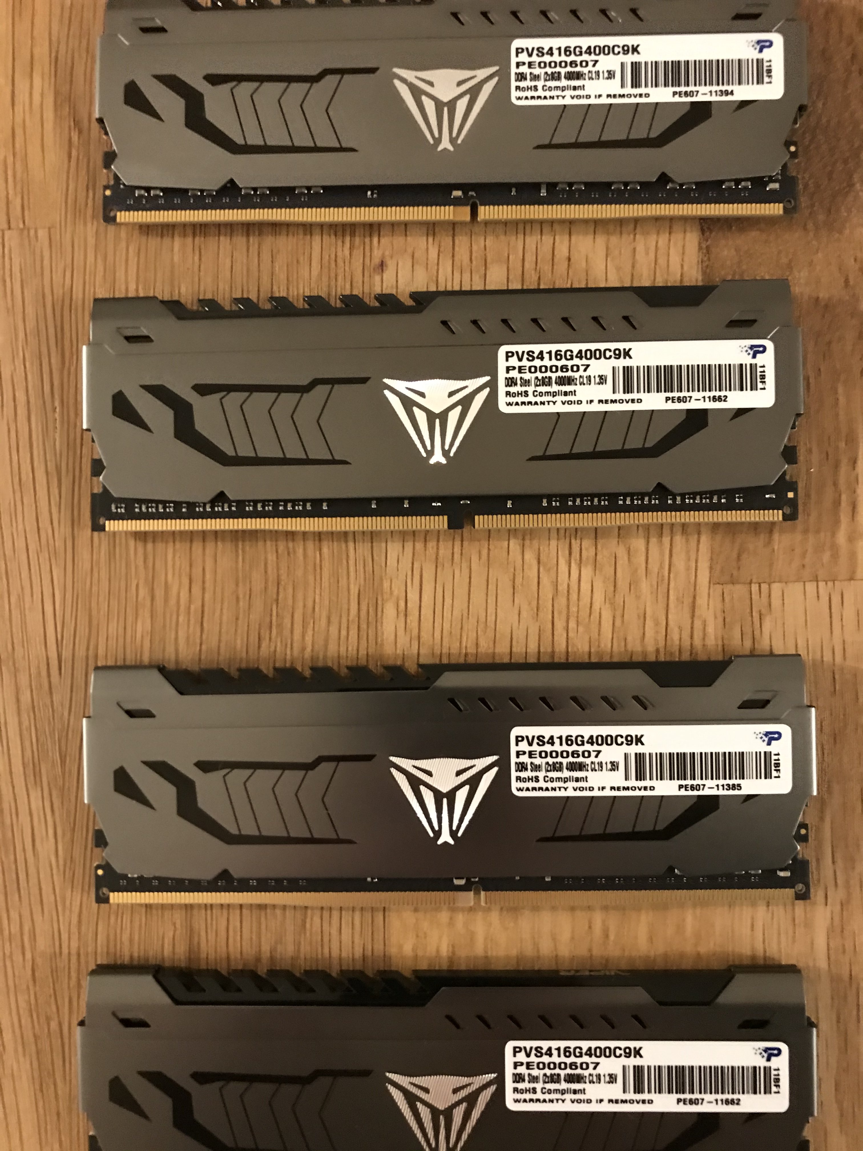

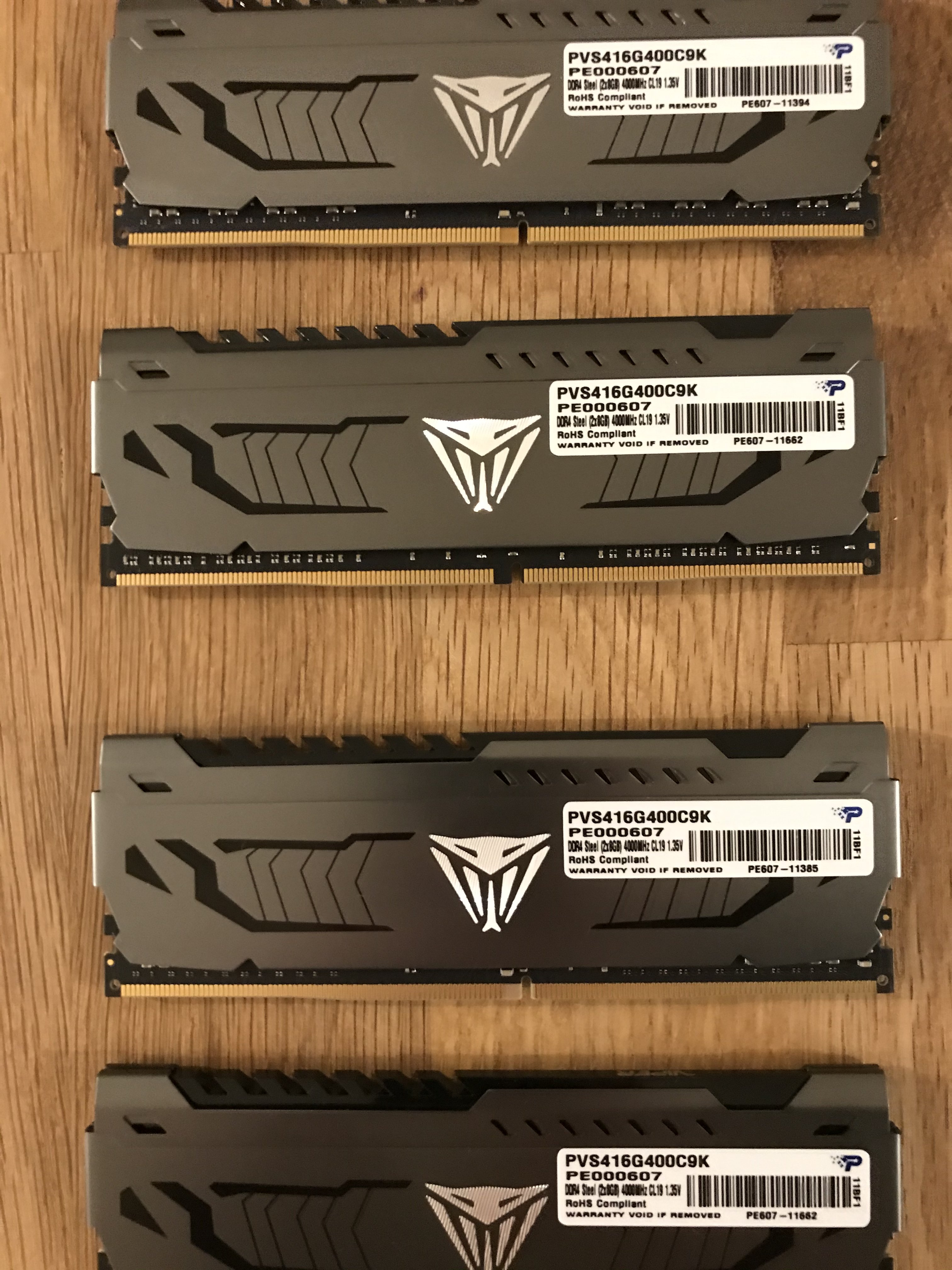

Bitte ein Foto von den Stickern auf dem RAM und einmal mit Thaiphoon Burner auslesen. Die ICs sind ja nicht unwichtig.
L
lelele91
- Okt. 2006
- 7.419
Feinster B-Die.

SeniorY schrieb:hast du die als Set gekauft? Also 4x8? Oder 2 mal 2x8?
Ich hab zwei Packungen mit jeweils zwei Riegeln (2x8GB) gekauft.
ZeroCoolRiddler schrieb:Feinster B-Die.
Was hast du probiert um auf 3733 zb zu gehen? XMP und Widerstände auf Auto?
Woran erkennst du das bzw. woran lässt sich die Qualität der Sticks bemessen?
Haha, jetzt wird's peinlich. Ich hab das DOCP Profil für 4000 MHz (CL19) aktiviert und den Infinity Fabric Clock manuell auf 2000 MHz gestellt. Außerdem habe ich die DRAM Voltage von 1,45 Volt auf 1,5 Volt angehoben. Das System lässt sich dann nicht mehr starten. Das gleiche habe ich mit dem 3800-MHz-DOCP-Profil (CL18) versucht. Ich habe dort den Infinity Fabric Clock auf 1900 MHz gestellt und bin zum gleichen Ergebnis gekommen - das System startet nicht. Die restlichen Einstellungen habe ich auf Auto belassen.
Ich hab mir erst heute den DRAM Calculator, Taiphoon Burner usw. runtergeladen und mir im Anschluss die Anleitung der Community zum Thema RAM Overclocking durchgelesen und mich dann, weil mich die Feinheiten und zahlreichen Einstellungsmöglichkeiten im BIOS etwas überfordert haben, anschließend hier im Forum angemeldet, sorry. 😅

nachtlampe schrieb:@lelele91 das ist das erste Bios für das ASUS Dark Hero. Erwarte da nicht soviel am Anfang. Ich kann Dir mal meine Einstellung für den RAM geben und diese kannst Du erst mal testen. Ich komme im Moment auch nicht über 3600MHz. Braucht noch Zeit und die Spannung habe ich für den RAM auf 1.45V im Bios eingestellt.
Hey, danke dir. Ich hab deine Einstellungen mal übernommen. Hab dann mal MemTest5 gestartet und ein paar Minuten laufen lassen. Das Programm provoziert bereits nach ein bis zwei Minuten mehrere Fehler. Was mach ich nun?

cm87 schrieb:Lass mal ein Foto vom Sticker am RAM hier - dann wissen wir auch verlässlich, was verbaut ist.
wie wärs hiermit?
