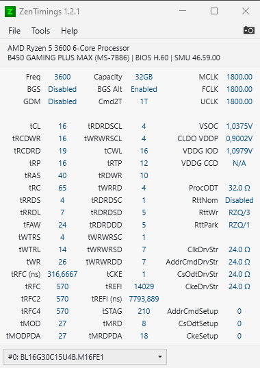

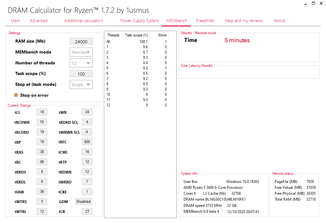

mein G.Skill RAM 3600 16-16-16 (F4-3600C16-16GTZN) ist heute gekommen
Leider mit meinem Board und CPU weder mit 3400 noch mit 3600 bootbar
Habe auch schon die SOC Spannung um zwei Stufen erhöht, wie hoch kann ich das denn?
Kann ich da sonst noch was machen oder macht der IMC zu?
BIOS ist aktuell.
Werde aber denke ich spätestens am Wochenende richtig danach schauen und dann auch ggf an den Timings schrauben.
Fahre jetzt folgendes, damit bootet er immerhin mal
hab zwar das 32GB DR KIT, vielleicht hilft das

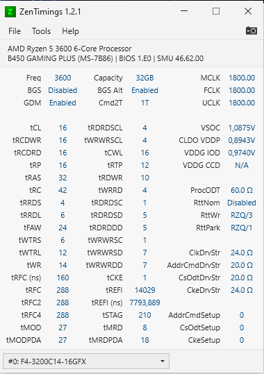

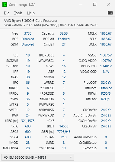

Hab jetzt auch mal 3333-14-14-14-36 versucht, nichts zu machen. Bringt irgendwann einen Fehler.
Deine Einstellungen schau ich mir mal genauer an.
Hab halt leider 2700X, könnte ggf. ja damit zusammenhängen wenn der IMC aussteigt :(
PS: Wieviel VDIMM?

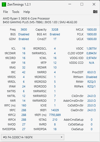

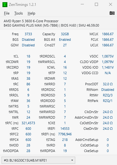

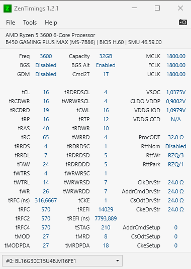

Du Granate. Schalt doch GDM mal ein. :D
Reaktionen: hurcos und T3mp3sT1187
@ZeroCoolRiddler Vieleicht ist er ja auch Sadistisch veranlagt und quält gerne etwas :evillol::evillol: :mussweg:

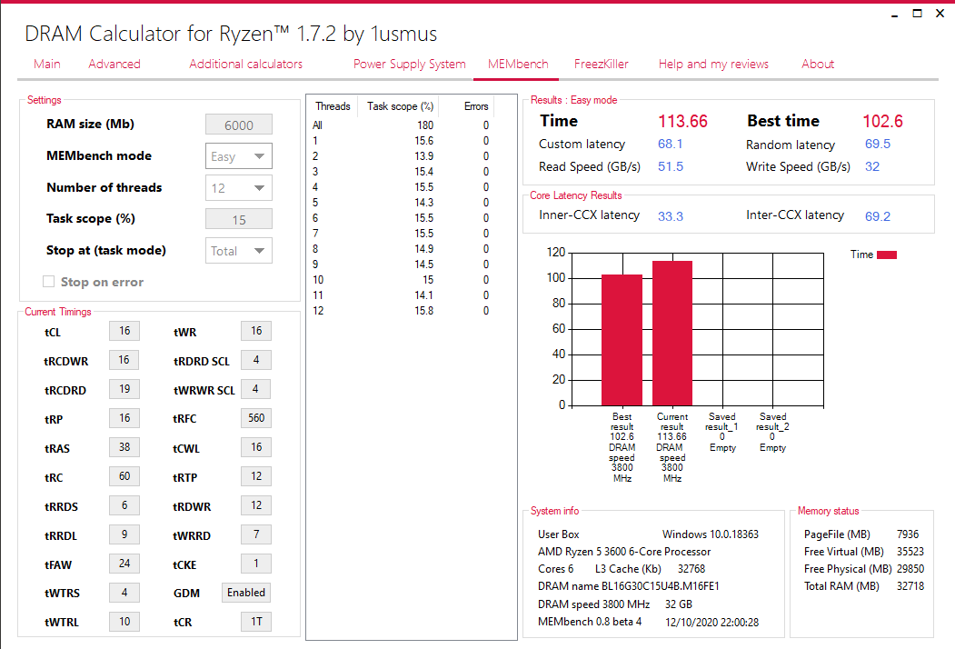

@hurcos Du kannst ja mal diese Einstellungen versuchen.
Für 3800Mhz einfach nur trc auf 58-60 trfc 560-580, Vsoc 1,05-1,1Volt Ramspannung auf 1,4-1,45Volt
Der rest sollte dann passen.
Reaktionen: ZeroCoolRiddler und hurcos
Das ist bei meinen OC Profilen ausgegraut auf Auto (kann nicht zugreifen). ich mach noch mal neu :) Edit: Wenn ich das Standard XMP lade, kann ich es wieder bedienen. keine Ahnung wie ich das geschafft habe, diese 2T/CR2 Angabe statt 1T/CR1 war mir auch schon aufgefallen, konnte es aber nicht einordnen.
Bei MSI musst du das unter Comandrate einstellen. Ist halt MSI, warum einfach, wenn`s auch umständlich geht.

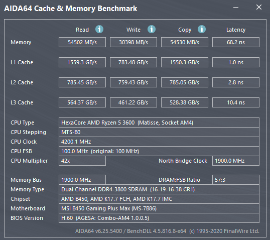

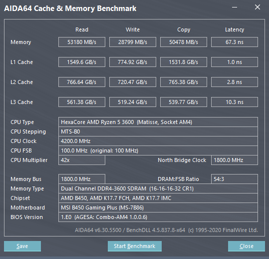

Reaktionen: Stuntmace, ZeroCoolRiddler und peterX

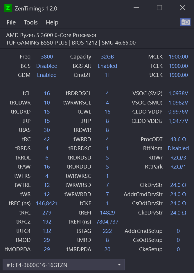

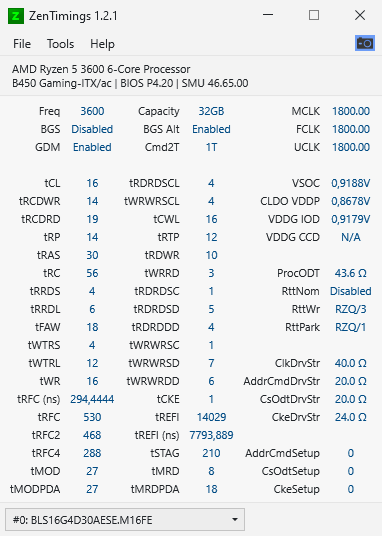

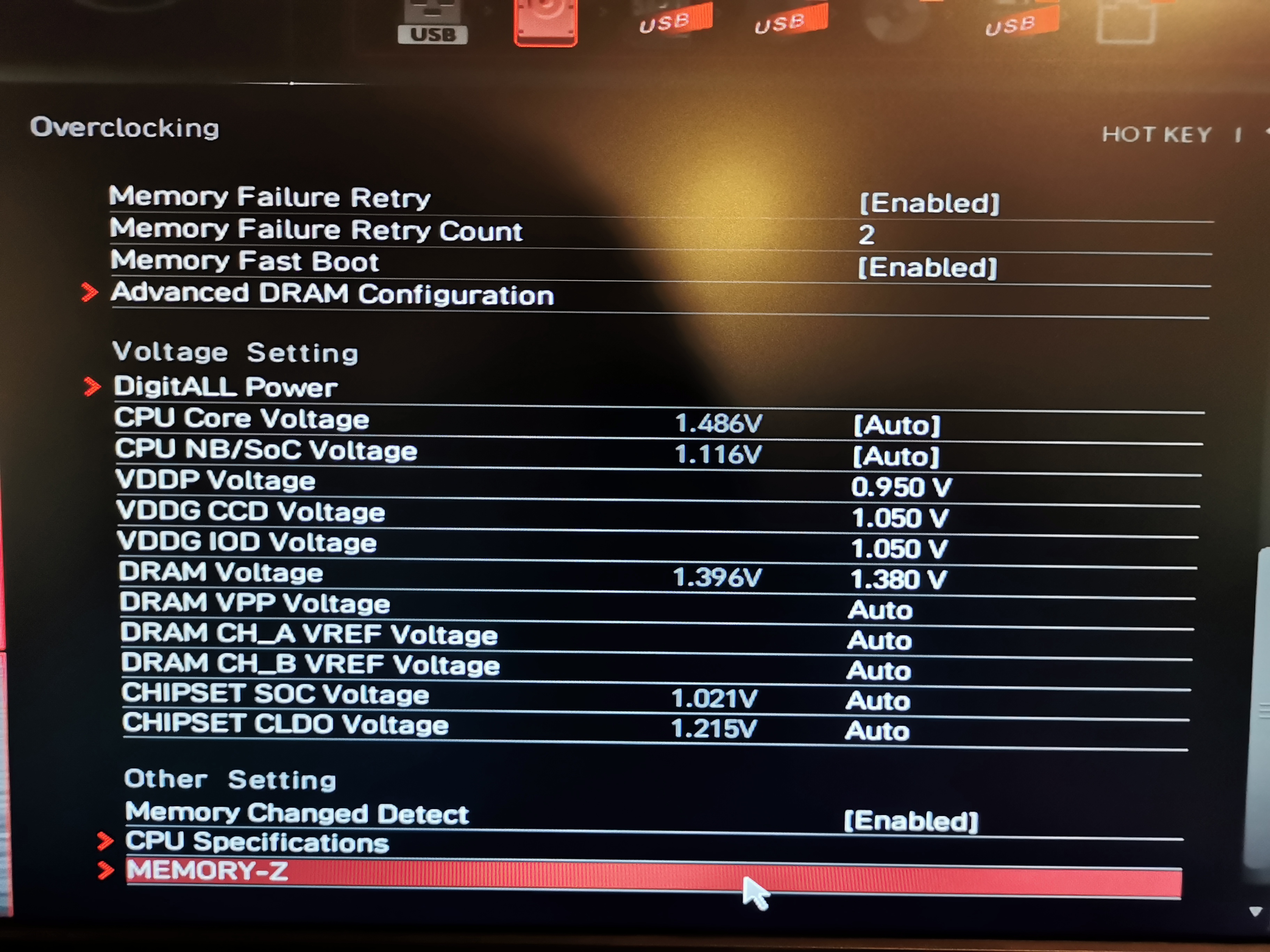

Hallo zsm. Was ausser VDimm ist denn noch maßgeblich für die Wärmeentwicklung? Meine Flare-X werden mit 1,36 V genauso warm wie mit 1,43....
Ja, das ist klar. Ich meinte was ausser VDimm dazu führt das die Riegel von sich aus warm werden.
O.K., Danke. Was könnte ich denn noch optimieren in der Beziehung?

Das kann an zu wenig SOC oder nicht passender VDDP liegen. Versuchen kannst du es ja mal.
Max SOC 1,2v -> besser nur bis 1,15v gehen
VDDP 855-975mv kannst du probieren
Welche SOC ist denn die richtige die ich erhöhen soll? CPU/ NB SoC oder Chipset SoC Voltage?
Danke für eure Hilfe!
CPU NB/SoC Voltage
