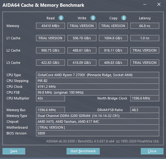

Wie kann es sein das mein alter Speicher im Durchsatz schneller war als mein neuer?
Klar, die Frequenz ist die Gleiche (mehr geht mit dem 2700X Stand jetzt nicht) aber SO viel schlechter?
Der neue G.Skill Trident Z Neo

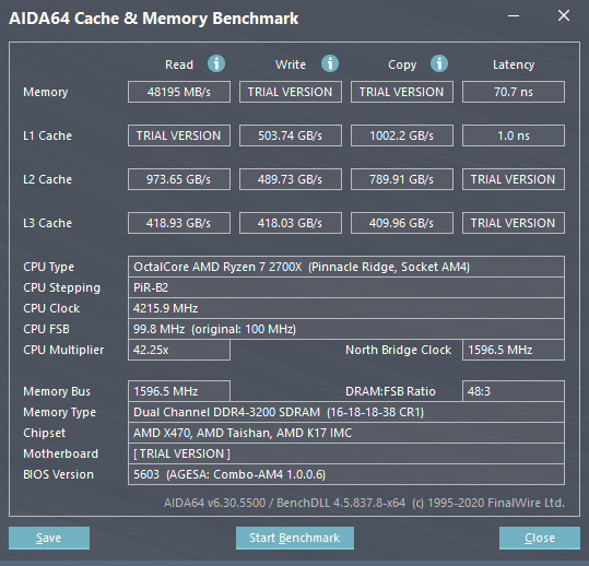

Der alte G.Skill Ripjaws
Die Ripjaws ja
Die G.Skill Trident zwar das XMP geladen aber Timings und Speed angepasst (Timings schneller, Speed langsamer) weil sie out of the Box nicht laufen

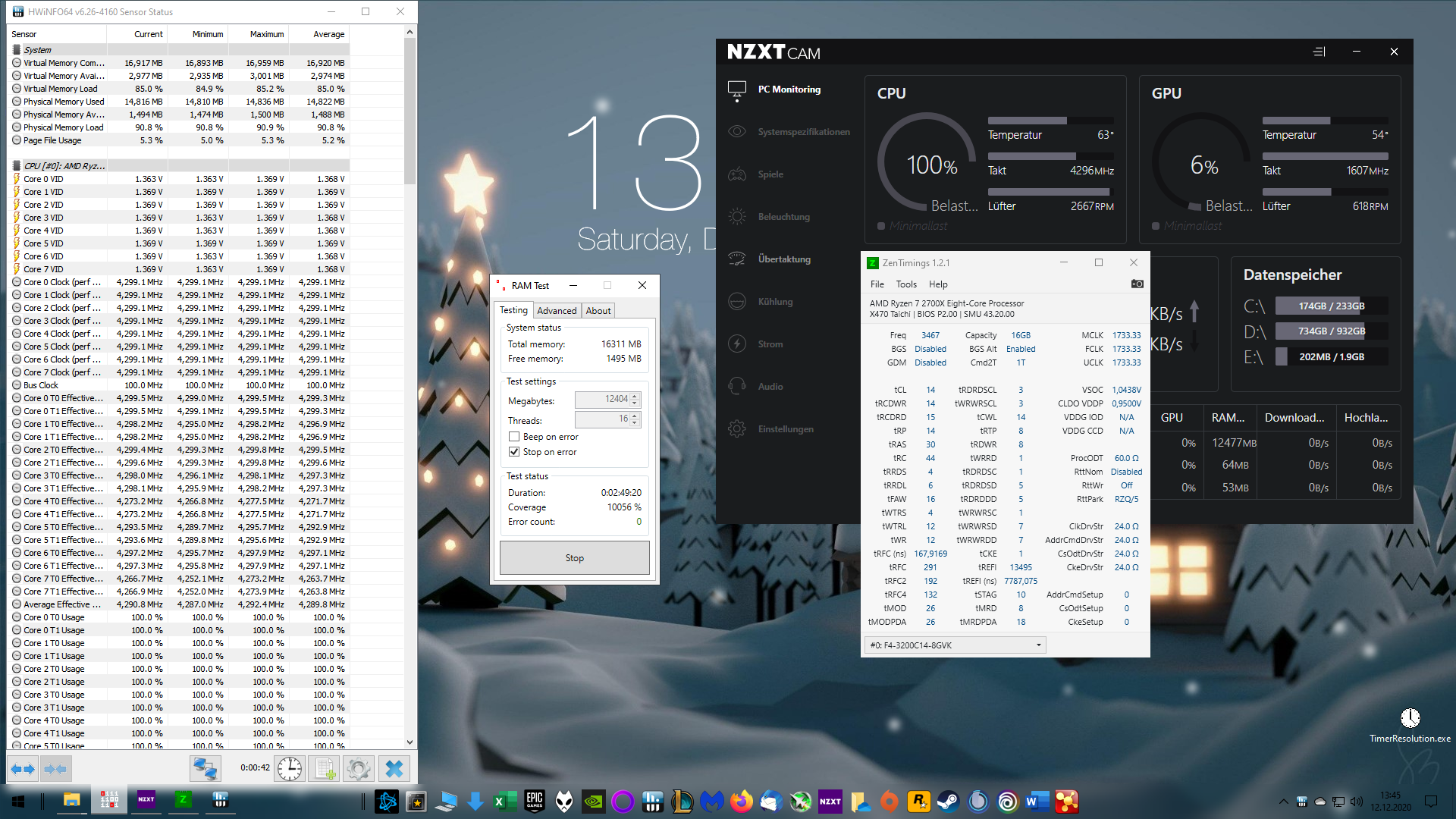

Läuft bislang gut.
1,42 V VDIMM
1,3875 V / 4,3 GHZ auf dem 2700x.
Was geholfen hat, war: Reset, nur Geschwindigkeit einstellen, rebooten, Haupttimings einstellen, rebooten, dann Rest einstellen. VDDP auf 0,950 scheint auch geholfen zu haben.
Latenz knapp unter 60 ns bei 60,2 ns im Moment. Test war anscheinend ne alte Einstellung. Zurück ans Zeichenbrett.

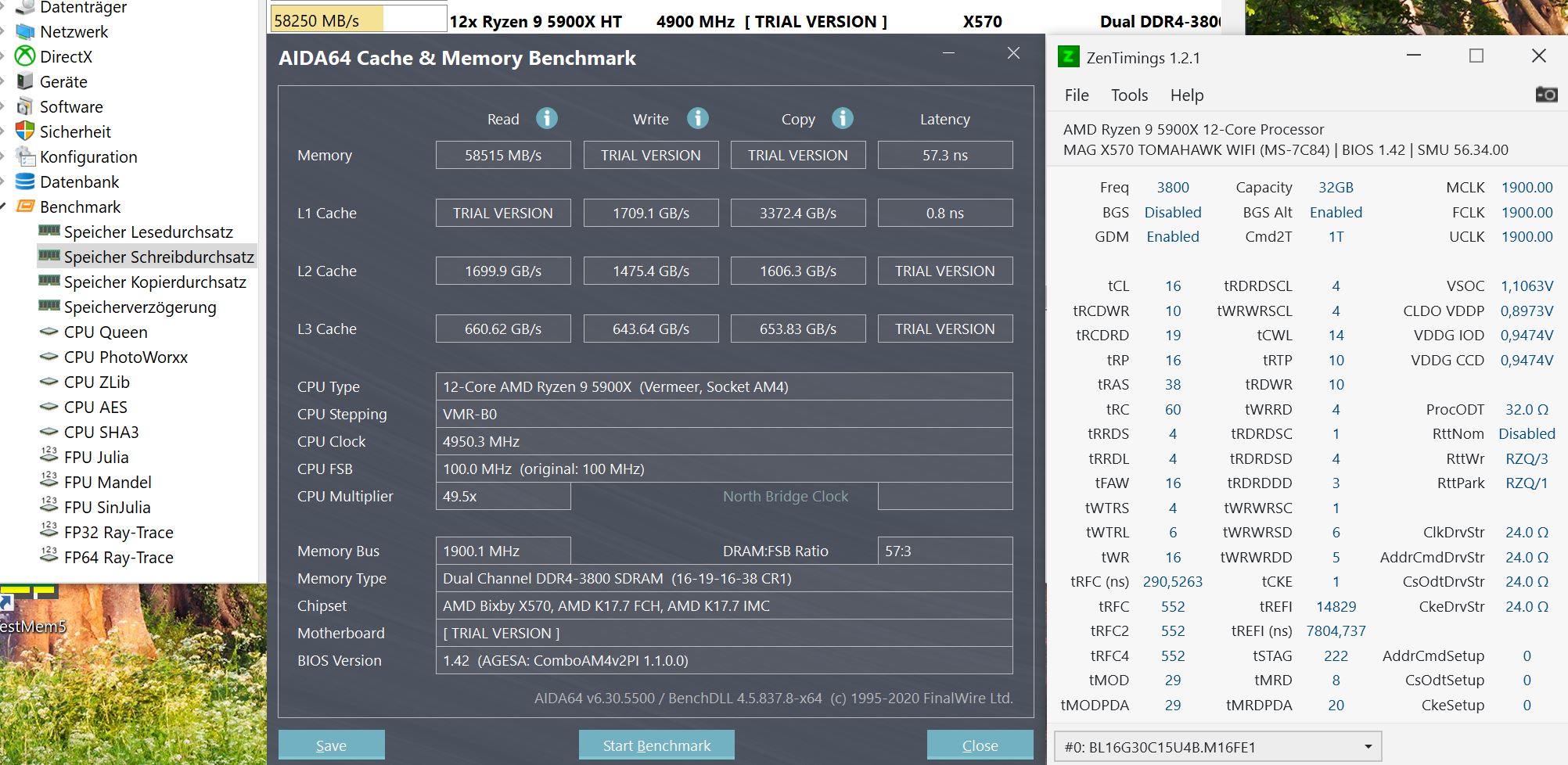

Mein Ram ( G.Skill Trident Z Neo DIMM Kit 32GB, DDR4-3600, CL16-16-16-36 (F4-3600C16D-32GTZN)) läuft mit dem XMP Profil absolut stabil, wenn ich jedoch versuche mit den "Safe" Werten zu fahren bootet mein System nicht einmal. Jemand eine Idee?
Bei mir geht nicht mehr als 3800 Synchron oder kann da evtl. schon was anderes limitieren?
Sind 32GB 3000/15er Ballistix.
Hab dann erstmal so scharf eingestellt wie ich konnte denke ich.

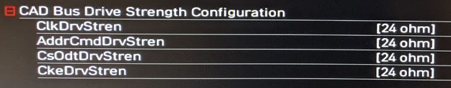

Eine Frage habe ich noch, AddrCmdDrvStr haben einige auf 20 Ohm, finde die Einstellung beim x570 Tomahawk nicht oder bin blind bzw. wäre der Widerstandswert sehr wichtig ob 20 oder 24?
Bis dato nur mit TM5 getestet der zeigt nix an Fehler.
tRFC auf 550 ergab Blackscreen, tRCDRD unter 19 geht auch nicht, sonst werde ich da wahrscheinlich nichts mehr rausholen können oder?
Sollte sich eigentlich da auch im BIOS finden lassen meine ich. Siehe Anhang so kenne ich das.
Ansonsten... wenn es läuft dann läuft es. Wenn nicht könnte sein, dass ein Widerstand nicht passt.

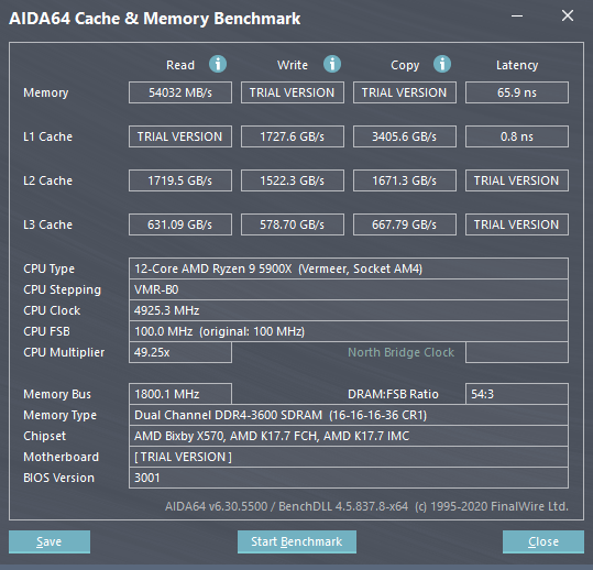

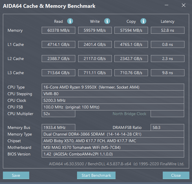

Hab jetzt einen 5950 hier, aber fclk geht nur bis 1933 statt 2033 wie beim 5800er. Ärgerlich. Heisst wohl auch, dass man 2000 fclk für 5900er oder 5950er nicht als standard erwarten kann und der 5800er evtl überdurchschnittlich ist.
Die CPUs sind wohl nur nach Kernen und nicht nach IO chiplet selektiert. Single core ist der 5950er ca. 150Mhz schneller als der 5800er sample (5200 vs 5050).

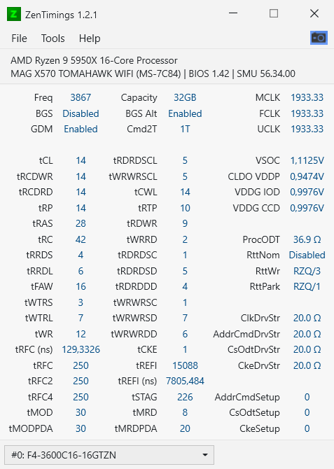

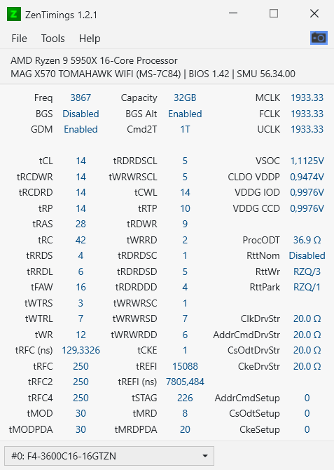

Hier 3866@CL14 5950X@5200
Reaktionen: Sebliner

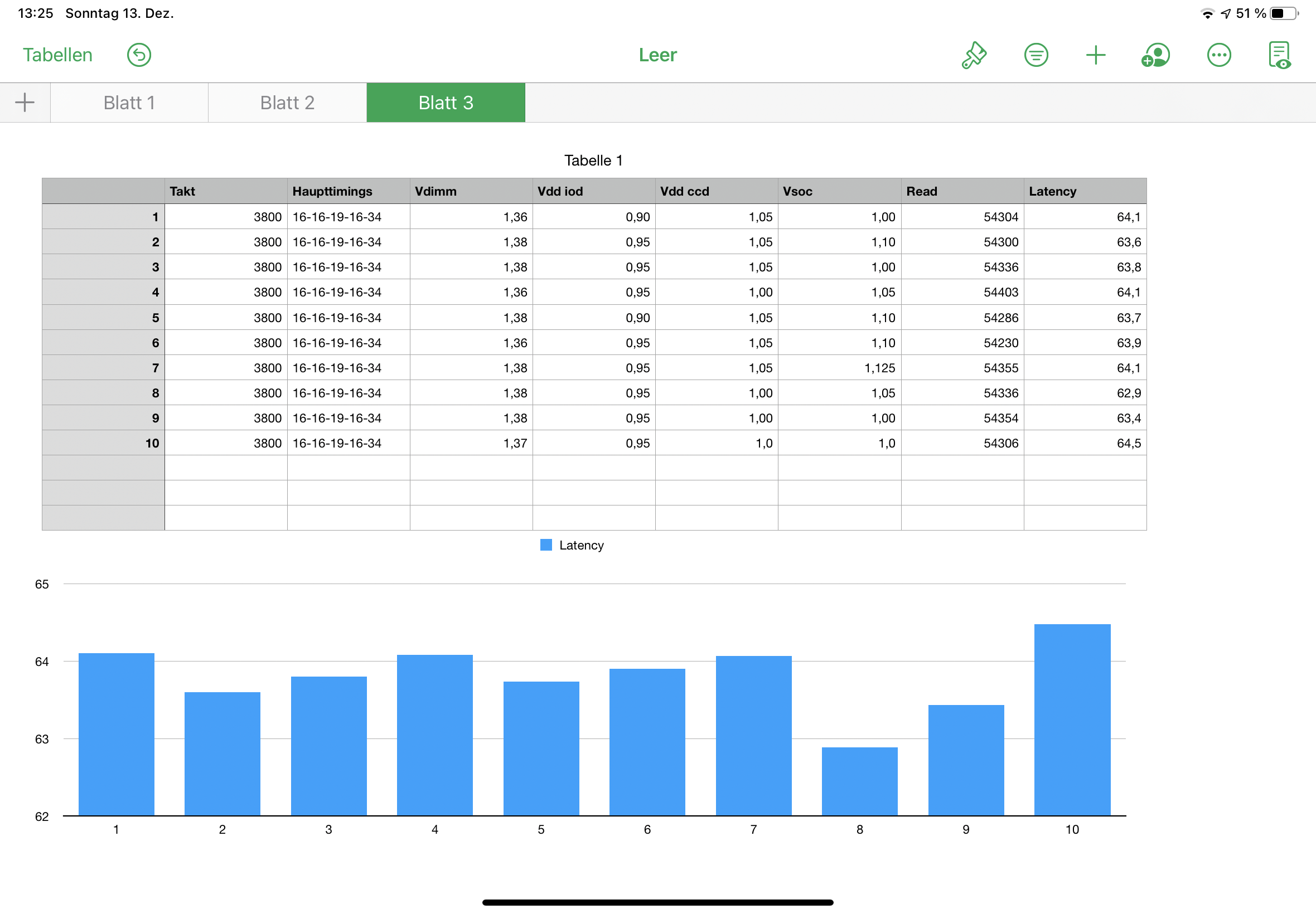

So, hat leider ein paar Tage gedauert, aber ich hab nun bezüglich der Frage, ob sich Spannungen auf die Latenzen auswirken können ein paar Experimente gemacht. Hier die getesteten Einstellungen, es wurden jeweils mindestens drei Messungen gemacht und der Mittelwert gebildet. Die besonders hohen und niedrigen Werte hab ich deutlich öfters getestet, um Fehlmessungen soweit wie möglich zu reduzieren.
Hier eine ganz quick and dirty Tabelle:
Die Schwankungsbreite zwischen den Ergebnissen liegt bei maximal eineinhalb Nanosekunden. Ich denke das wird im täglichen Betrieb keine wesentliche Rolle spielen.
Hier die Subtimings dazu:
