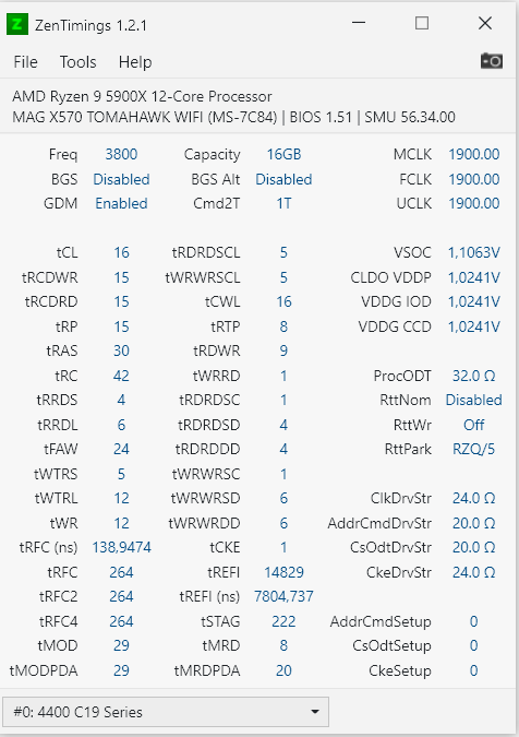

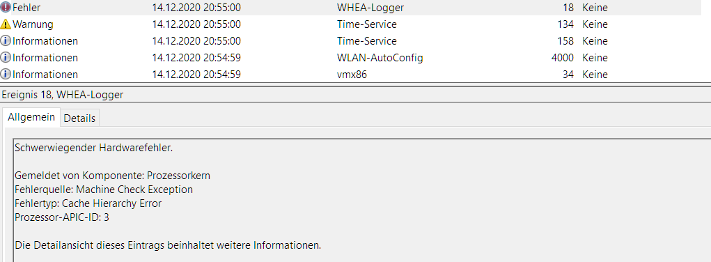

Hab jetzt nach den Whea error die Vsoc auf 1,1063 wie im screen angehoben... vorher 1.08xx v
hoffentlich wird die scheisse langsam stable, denn in memtest läuft es stundenlang durch aber Cyberpunk hatte heute 2 insta reboots.
Oder am Ende liegts gar nicht an den Spannungen sondern an dem Beta Bios... neue Agesa lassen ja noch auf sich warten...
@therealcola
Insta Reboots kamen bei mir bisher immer von zu wenig Spannung wegen zu aggressiven PBO curve optimizer Offsets.

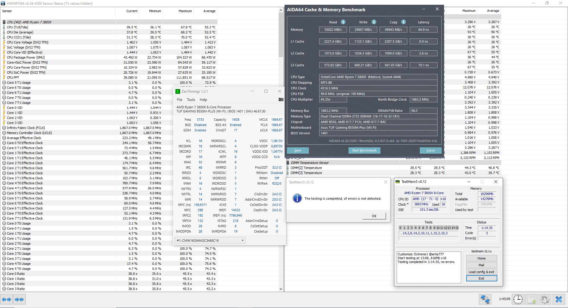

Hab den 5950 dann doch zumindest auf fclk 2000 gebracht, mit gelockerten tRDWR + tRTP ggüber dem 5800er bei 2033 Takt. Ist halt ein Gesamtkunstwerk bzw. Kartenhaus so eine RAM Übertaktung.
Manche RAM Einstellungen gehen bei der einen CPU/Speichercontroller aber nicht mit der anderen. So viel Spass ;)

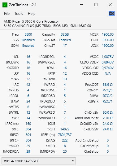

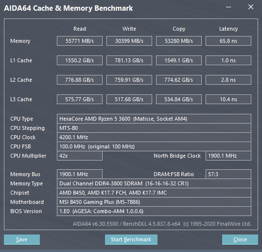

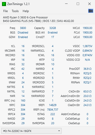

Hallo mal wieder. Ich habs endlich geschafft, stabil laufende 3800er Timings auf die Reihe zu bekommen, aber: der Sound knistert oft unschön. Habe nun, wie öfter hier gelesen, VSOC erhöht, von 1V auf 1,05V. Damit ist es vorbei mit dem Knistern, aber leider auch mit der Stabilität. An welchen Schrauben könnte ich denn sonst noch drehen um es knisterfrei UND stabil zu bekommen?
Mag sein, ist aber die bisher einzige Kombination des im Anhang Vorgeschlagenen, die nicht nur bootet, sondern wie gesagt, auch stabil läuft. Zumindest seit insg. etwa 24 Std. Zocken mittlerweile.^^ Wenn halt nur nich dieses Knistern wäre...
