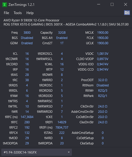

Hi,
ich habe noch zweiten 5900x vom unfertigen PC meines Kumpels hier. Hier geht auch keine 1900 IF - bei 1866 MHz Schluss. Also liegts wohl echt am Board oder meinen RAM. Da er bei mir das Asus X570 Strix E geparkt hat juckt es mich ja echt das zu testen.
@Melchior
Andere CPU nutzt dir auch nichts, wenn das Bios bei 1900 IF dicht macht. Das geht momentan vielen so, sogar den meisten.
Reaktionen: peterX und Cyberbernd

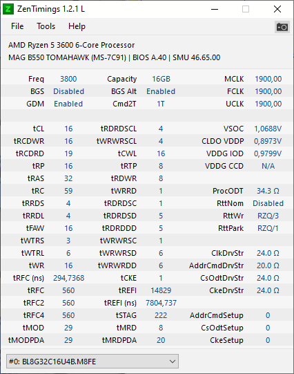

Nachdem ich hier ja schon länger mitlese und viele Tips eingesammelt habe, ist mein Ram jetzt wohl ziemlich ausgereizt.
Zuletzt mit dem auch sehr hilfreichen Beitrag von MehlstaubtheCat gespielt:
TRAS 30 hat nach 3h eine Fehler unter Karhu geschmissen also -> 32.
tCWL 14 bootet nicht also wieder -> 16
DRAM VOLTAGE 1.400 V
Nur das Ram übertaktet, alles andere default.
MSI Tomahawk B550, 2 x 8GB Micron E-DIE (Crucial Ballistix BL2K8G32C16U4B 3200 MHz)
Nvidea 1030, Intel WiFi AX & Bluetooth Karte, 1 x 500GB Samsung NVME, 1 x 500GB SATA SSD.
Bios A40 welches für den Ryzen 3600 mMn toll funktioniert. Super stabil, power :), geringerer Leerlaufverbrauch als mit vorherigen Biosversionen.
Nur der Rechner ohne Monitor 31 Watt, an der Steckdose gemessen. Gibt es hierzu Vergleichswerte?
Danke an die geballte Kompetenz hier, frohe Weihnachten wünsch' :)
wdx
Dein write und copy ist zu niedrig. Das Problem hatte ich auch. Woran es liegt: ka. Ohne OC hast du 10 gb/s mehr!
Sorry, Zen2. Passt alles!

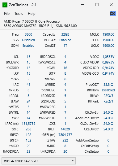

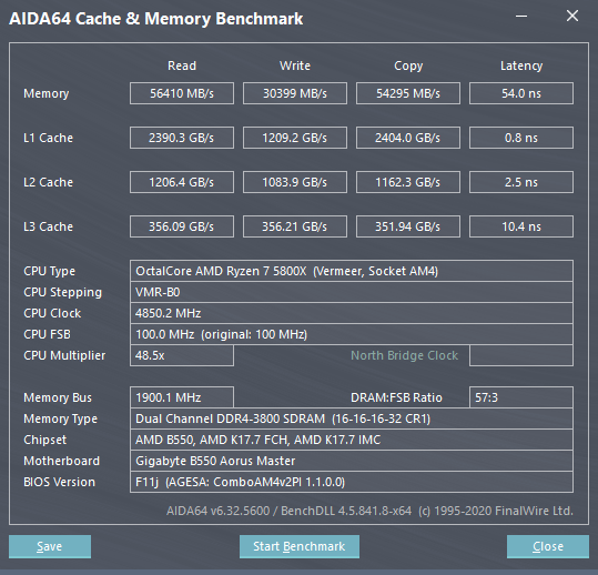

Wenn ich bei mir nun tRas + tRc senke habe ich keine Verbesserung mehr. Bin ich mit 3800Mhz da am Ende ?

@SyntaX Der Write-Speed ist ziemlich langsam oder? Komme bei allen 3 Werten auf irgendwas zwischen 56k und 59k. Latenz ist bei mir aber etwas schlechter (ca. 57,7).
@SyntaX
Ne, bin mir da noch relativ sicher das du ein paar Timings noch runter bekommst.
Und ich bin mir sehr sicher das du keine ProccODT von 53,3 Ohm brauchst.
Gefühlt passt hier etwas nicht ganz, "gefühlt" !
MehlstaubtheCat schrieb:
@SyntaX
53,3 brauche ich um beim Kaltstart ohne Strom zu booten. Ansonsten läuft es auch mit 40.
Performance ist prächtig, was passt den nicht ?
Wenn ich z.B tRas von 32 auf 30 + tRc von 48 auf 42 setze hab ich die selbe Performance, unterschied nicht messbar.
