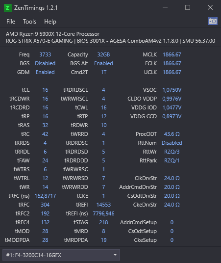

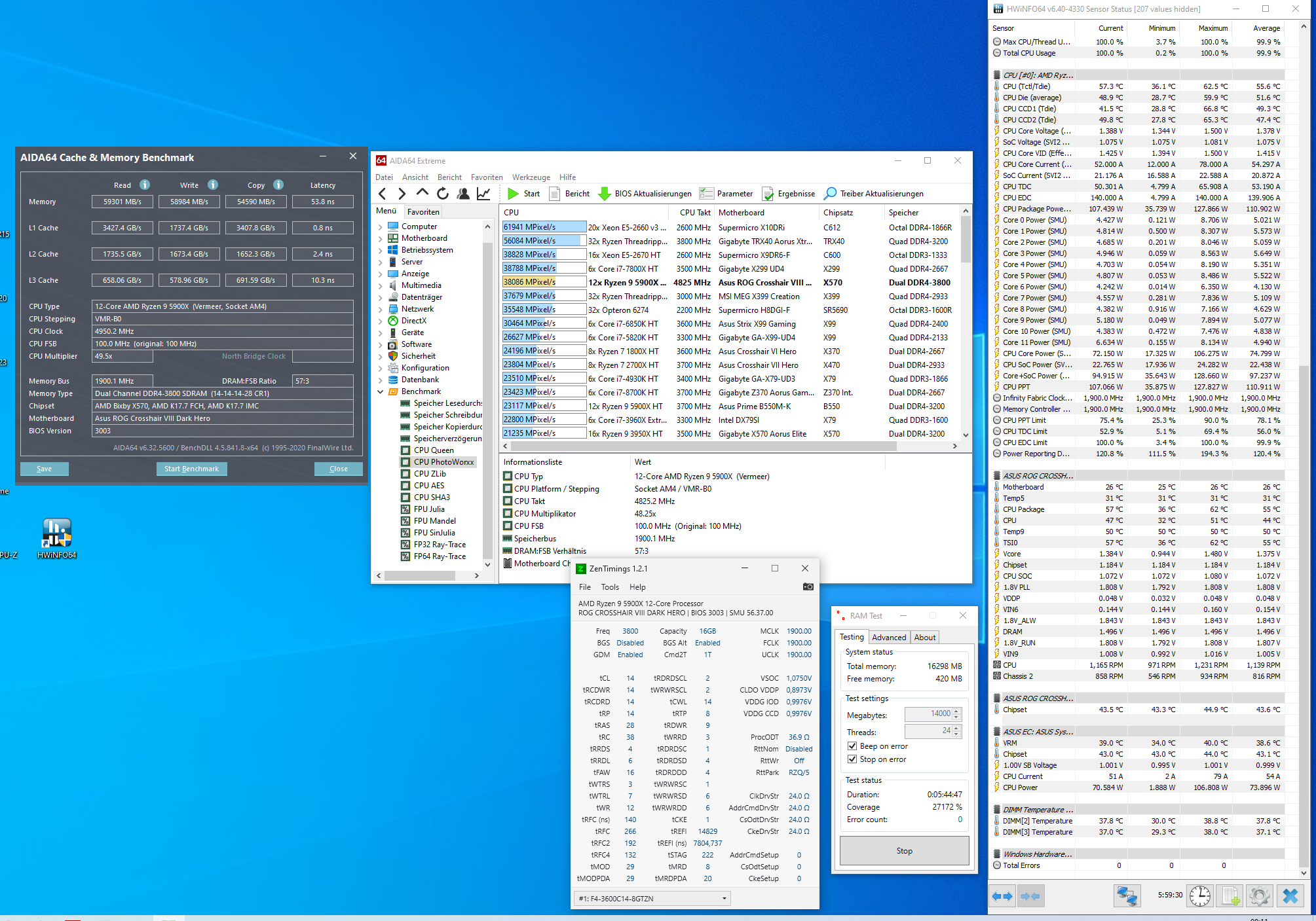

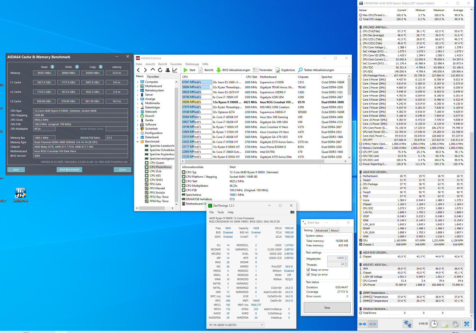

So auch erstmal keine WHEAs:
Entweder es lag an den Spannungen oder wirklich am BIOS. Werde gleich nochmal 3800 MHz mit AUTO Spannungen testen. Update: Okay, bootet so gar nicht mit 3800 MHz.
:D

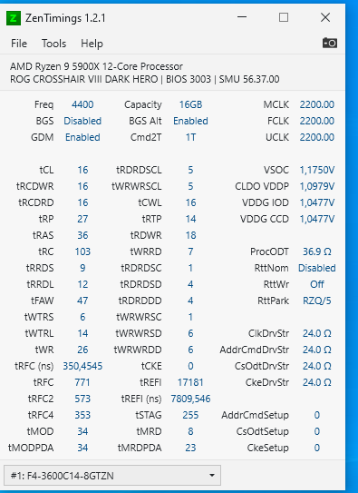

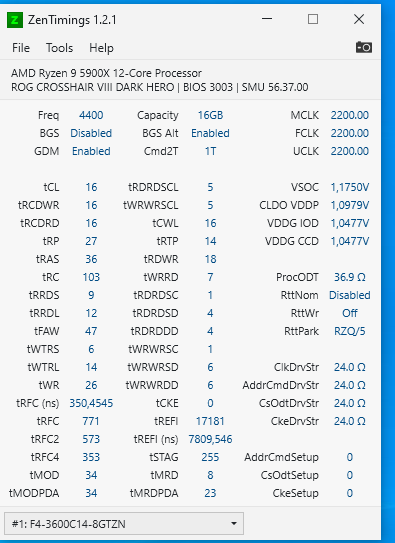

Reaktionen: Dragonheart69 und M3930
Ne lieber nicht ^^, das ist ja nicht mal so stable in Windows. War nur mal um zu schauen was überhaupt bootet. Ist meine erster AMD seit sehr langer Zeit. Erstmal reinkommen. Strick mir nun mal nen daily was läuft und dann sehen wir mal weiter was geht.
Damit werde ich nun erstmal anfangen.

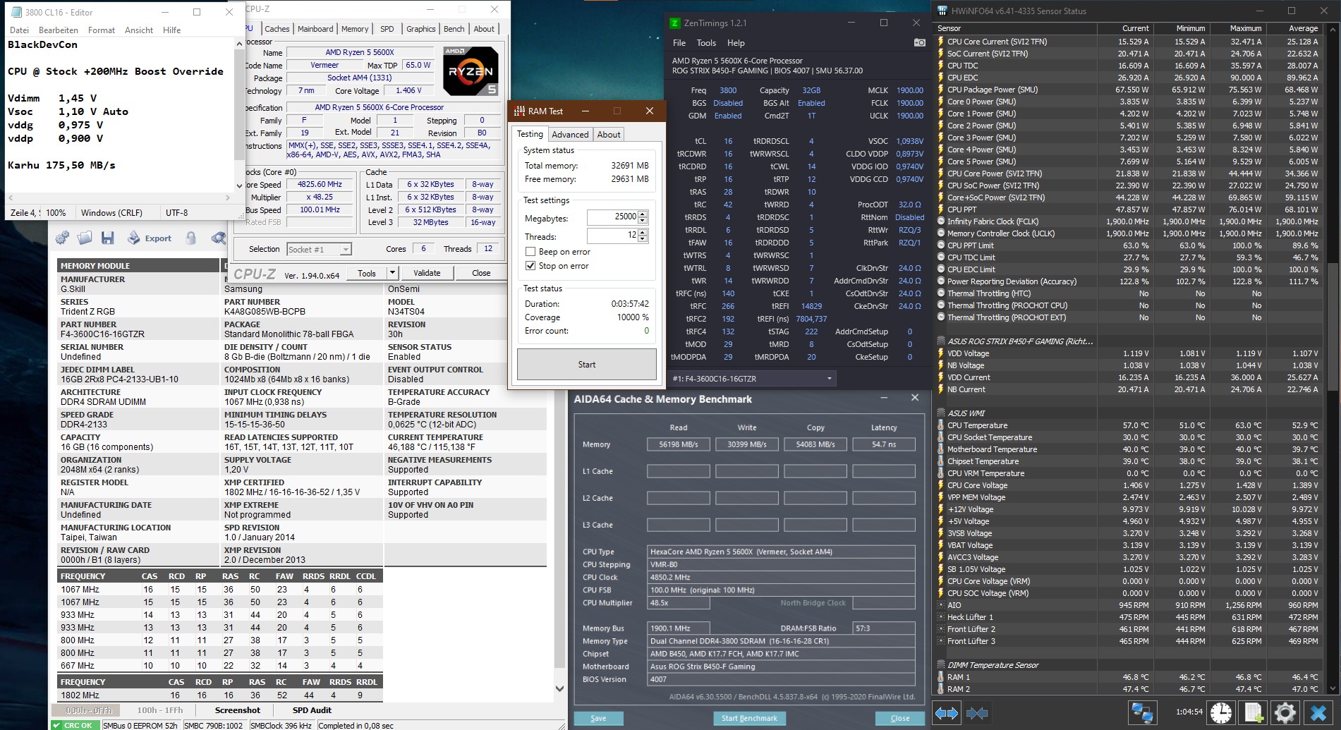

Wie immer bei mir, Spannungen sind noch nicht angepasst. Werde wohl auch eher noch mal ne Taktstufe hoch gehen oder zwei. Wenn denn keine WHEA kommen ^^.
Wenn Spiele stabil sind, keine WHEAs auftauchen und Karhu mehrfach stabil ist aber dennoch AIDA mal bei Cache+Memory im Nachhinein abstürzt, kann es an VDDG oder VDDP liegen ?
Stell doch mal hoch und schau ob es besser wird. Aber interessant das alles läuft und du da Probleme hast.
Ja das wundert mich auch. Test mit höherer SOC auf 1,125 und vddg synchron auf 1,025 brachte keine Abhilfe.
Aida läuft gerade nochmal mit 1,46v vdimm statt 1,45
EDIT:
Mit 1,46 statt 1,45V VDimm ist AIDA durchgelaufen.
Schon komisch dass Karhu und Spiele keine Probleme zeigten.
Lasse die Spannung jetzt hoeher. Die Riegel werden auch nur bis 46gradC warm. Sollte ja passen.

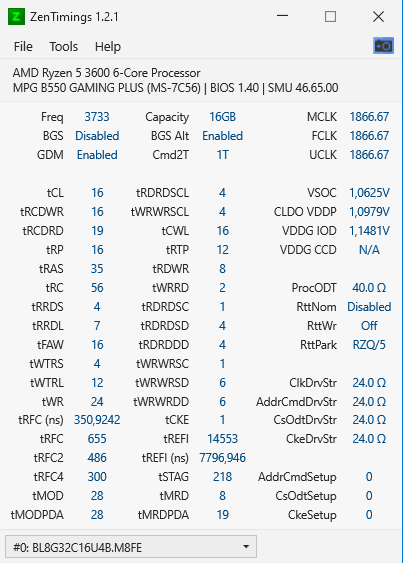

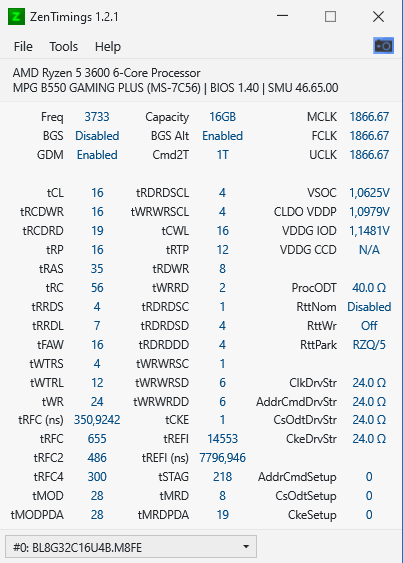

Ich habe tRas (40-->38) und tRC (65-->60), sowie die SCL-Werte (Auto (5)-->4) angepasst. Alle anderen Werte sind unverändert.
Aida cache+memory, karhu >19000% und tm5 anta777 und universal-2 waren fehlerfrei. Nach einem Herunterfahren und etwa 10 min Pause habe ich allerdings bei karhu recht früh, denke in den ersten 30-60 min, einen Fehler.
Laut der Anleitung sind frühe/schnelle Fehler tendenziell VSoC (1,05 V) bedingt, Aida ist dahingehend aber noch nie auffällig gewesen.
Sollte ich hier vielleicht einfach mal die VSoC auf 1,1 V setzen und schauen ob weiterhin etwas auftritt?
Falls das nicht hilft, kannst du auch die Ramspannung noch minnimal anheben. Pass aber auf, das du mit VDDG und VDDP nicht zu hoch gehst, über 1,00Volt ist da nicht oder selten notwendig. Das kann da auch wieder zu Instabilitäten führen. Da ist weniger manchmal mehr. :schluck:

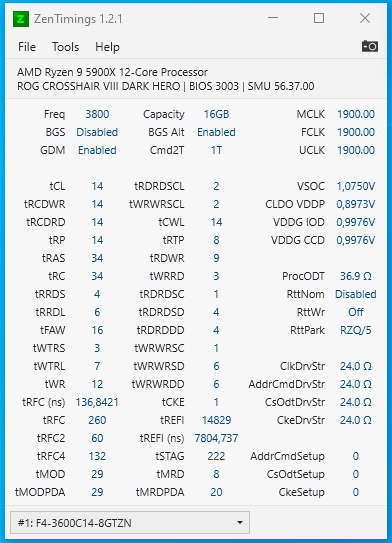

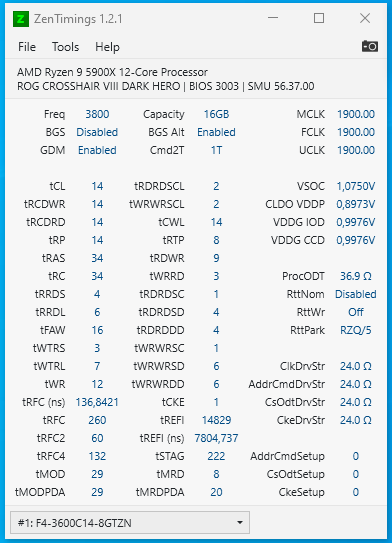

Habe mal tRFC 266 getestet, aber AIDA64 Benchmark läuft so nicht durch und Windows verabschiedet sich mit einem Bluescreen. Ist da bei mir einfach die Grenze oder muss ich irgendeine Spannung anheben?
Und ich habe noch ein paar weitere Fragen:
Ist es richtig, nur den Hauptwert von tRFC manuell einzustellen oder sollte man die anderen auch anpassen?
Spielt es eine Rolle, ob man im BIOS XMP/DOCP aktiv lässt und die Werte manuell anpasst oder ist es besser, auf AUTO oder MANUAL zu stellen?
PS: Habe etwas mit den Spannungen rumgespielt und konnte zufällig mit 3800 MHz booten. Die Werte beim AIDA64 Benchmark sind aber schlechter als die gleichen Timings mit geringerem Takt, wie kommt das?
TestMem5 läuft mit den Settings erstmal stabil:

Irgendwie ist der bei 3800 MHz recht zickig. Wenn ich eine Einstellung ändere, die nicht passt und ich nicht booten kann, dann kann ich auch nach Zurücksetzen der Einstellungen erstmal nicht mit 3800 MHz booten.
Wenn ich dann einmal ganz normal mit XMP boote und danach wieder 3800 MHz einstelle, läuft alles wieder. Sehr seltsam. :D
Teste gerade erstmal ProcODT auf 28.2. Was genau bewirkt die Einstellung eigentlich?
ProcODT ist der "Endwiderstand" des Signalwegs vom Speichercontroller zum Ram.
Bewirkt wie gut das Signal ankommt und "geschrieben" oder "gelesen" werden kann.
28.2 ist save zu wenige 32 bis 53 da ist normal der Wert zu finden.
