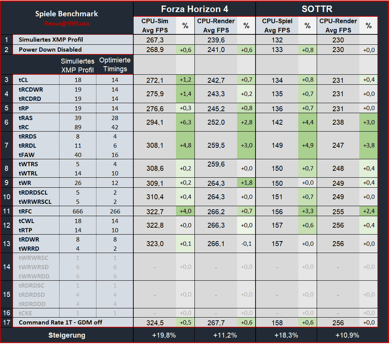

Ich klau mal kurz von Kollege Reous:
Quelle:
[Guide] - RAM Timings und deren Einfluss auf Spiele und Anwendungen (AMD) - Update 23.05.2020 | Hardwareluxx

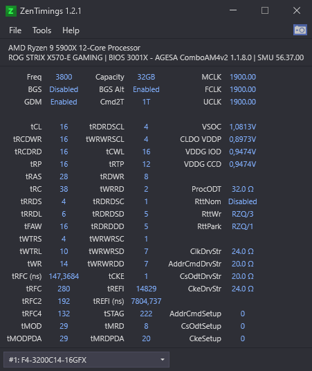

Marcus Hax0rway schrieb:
So, habe eine Weile mit den verschiedenen Timings rumgespielt und folgende Werte scheinen zumindest schonmal in TestMem5 und AIDA64 stable zu sein (VDIMM 1,4):
Habe mich an den scharfen Timings aus dem Discord orientiert, es bei den Haupttimings aber erstmal bei 16 belassen.
Es gibt noch ein paar Problemkinder bzw. vielleicht ist da bei mir einfach die Grenze erreicht oder ich brauche mehr Spannung?
WTRL von 10 auf 8: Mehrere Fehler in TM5 nach wenigen Minuten
RFC unter 280: Bluescreen in AIDA64 und TM5 (VDIMM zu niedrig dafür?)
CWL von 16 auf 14: PC bootet gar nicht mehr, CMOS Reset erforderlich
Woran kann das bei diesen Werten liegen?

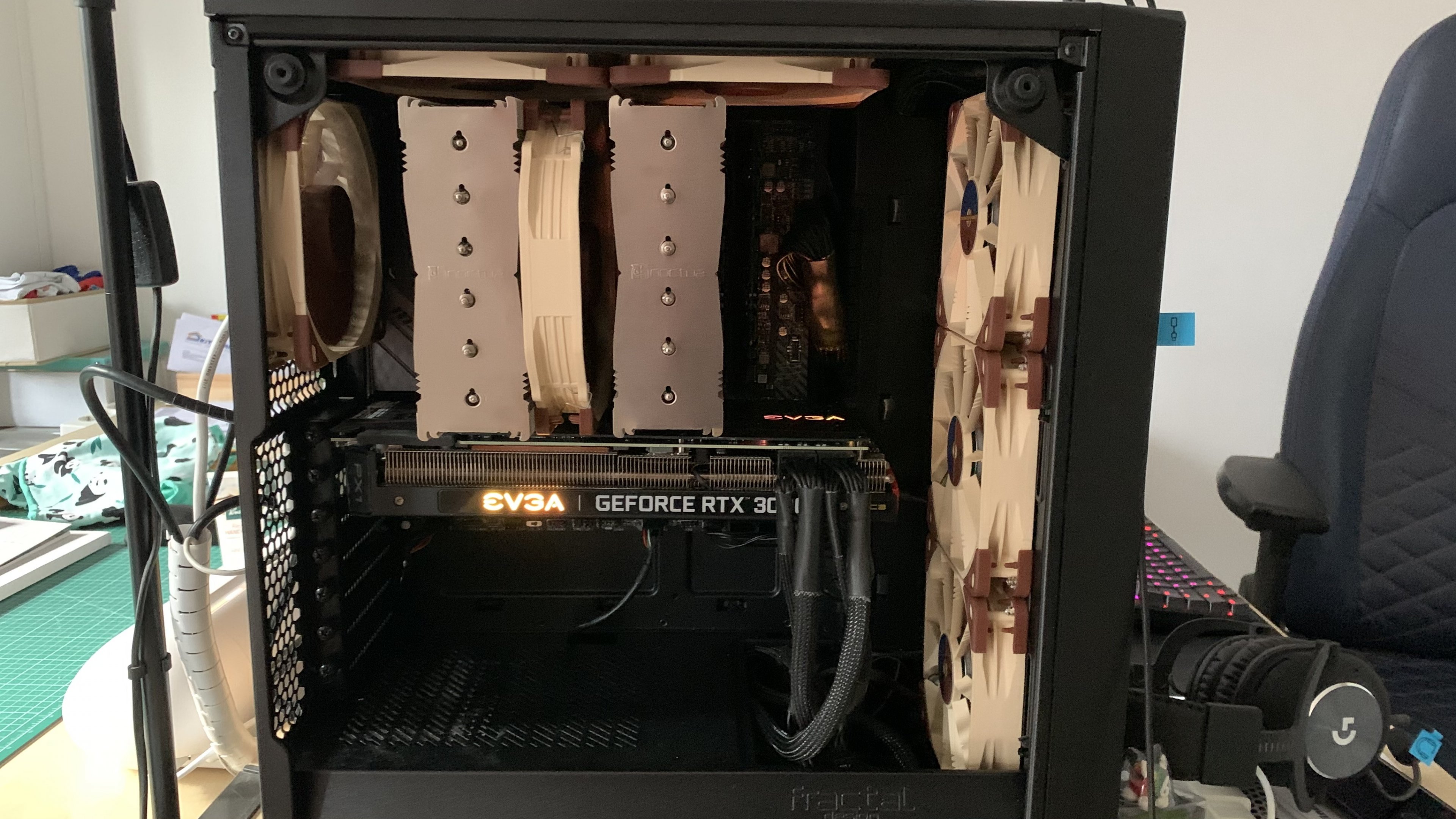

Ich habe mir extra eine Konstruktion aus einem Alu Blech gebaut... Mit zwei Lüftern pustet das jetzt auf/zwischen den Ram.
Ich versuchte immer unter 42°C zu bleiben... Was bei 1,52V nicht so einfach ist.

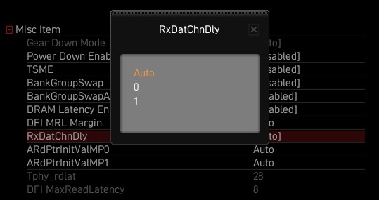

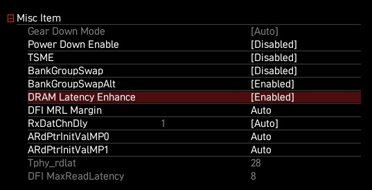

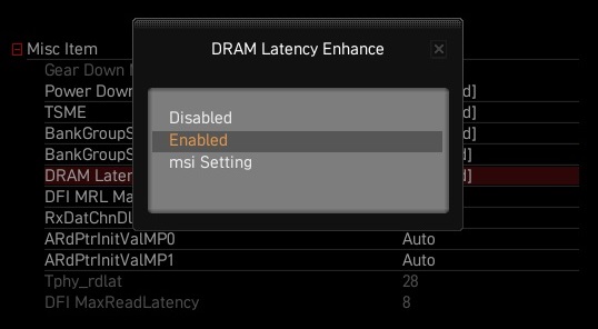

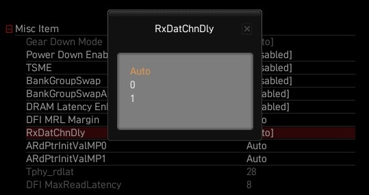

Abend!

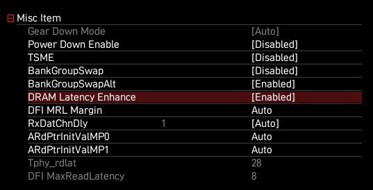

Ja ich hab auch mal ein Thema das mich "bewegt"! :D
Ich hab meine CPU und den Ram auf das "maximal" mögliche getrimmt!
ABER ich habe noch ein paar Einstellungen/Settings im UEFI bei den DRAM Timings,
dazu finde ich nix im Netz, also nada, nullo, sowas von weniger als null, fast schon minus null! :O
Ich würde mich da gern etwas weiter mich einlesen und natürlich auch testen was diese Einstellung,
verändert/bewirkt.
Bei mir ist es die

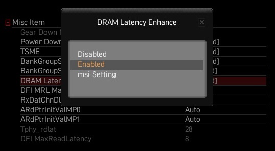

DRAM Latency Enhance die hab ich auf Enabled also aktiviert,
aber man kann hier Disabled / Enabled / msi Setting auswählen. (MSI Mainboard)
Die MSI Setting scheine nicht so "gut" zu sein wie einfach auf "Enabled",
dass konnte ich aber mangels an Verständnis der Funktion noch nicht ausgiebig weiter getestet.
DFI MRL Margin aktuell auf Auto, hier kann man einen Wert von 0-31 eingeben
RxDatChnDly aktuell auf Auto, hier kann 0 oder 1 auswählen werden
ARdPrtrInitValMP0 aktuell auf Auto, hier kann man einen Wert von 0-15 eingeben
ARdPrtrInitValMP1 aktuell auf Auto, hier kann man einen Wert von 0-128 eingeben
Tphy_rdlat aktuell auf 28 aber aufgegaut und nicht veränderbar
DFI MaxReadLatency aktuell auf 8 aber aufgegaut und nicht veränderbar
So da bin ich mal gespannt was hier zu dem Thema kommt und wer weiß was man hier verändern und einstellen kann.

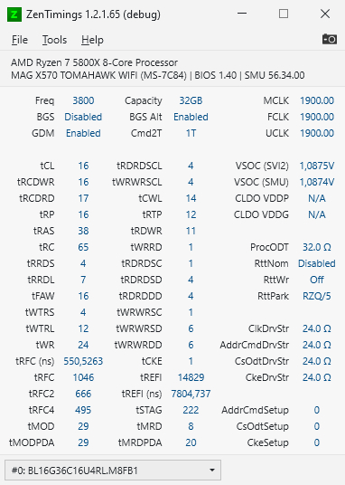

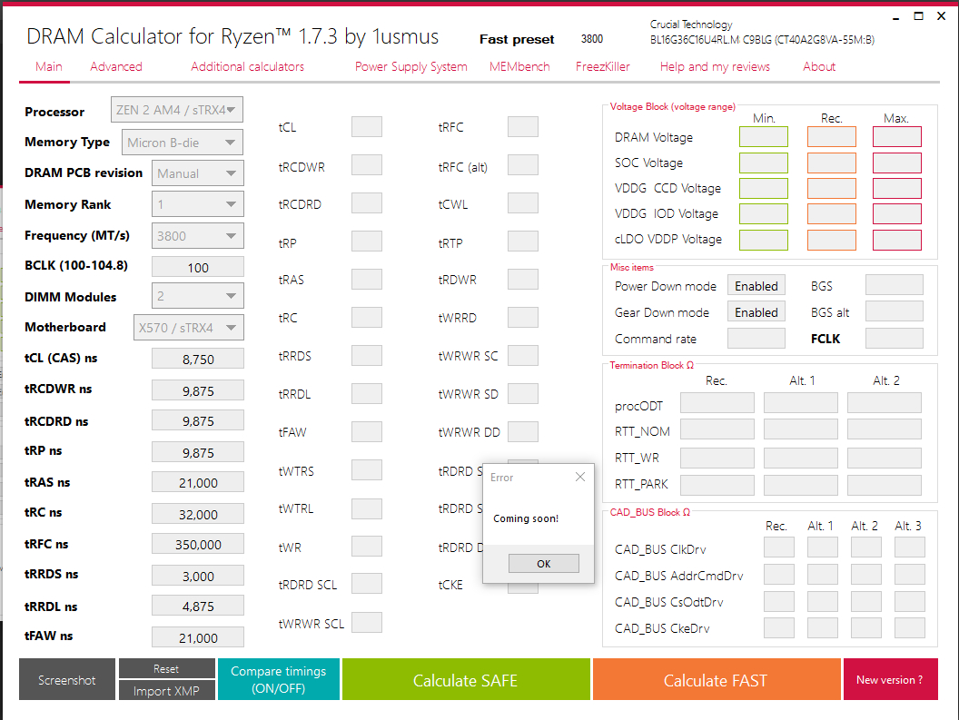

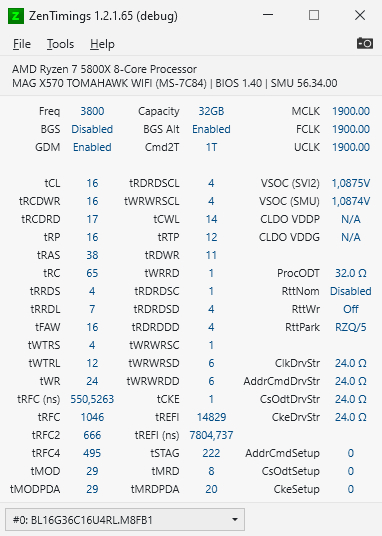

ich bin durch die Signatur von @ZeroCoolRiddler und seine Hilfe bei meiner Frage bezüglich dem Thema RAM auf diesen Thread aufmerksam geworden. Ich besitze einen Ryzen 5800X, ein MSI X570 Tomahawk und dieses 32GB Kit von Crucial. Bei dem Kit handelt es sich um die B-Die Variante. Ich habe aus diesem Posting die Werte "Der Mix (guter Kompromiss) 3800 1,38-1,39v" genommen (inkl. 3800Mhz Takt). Die Spannungen stehen im Bios aber noch auf "Auto". Bisher läuft der Rechner zusammen mit dem 1:1 IF-Takt auf 1900 stabil. Eine Verbesserung konnte ich beim 3DMark Timespy feststellen. Das CPU Ergebnis ist von 11252 auf 12158 gestiegen. Ich werde aber auch noch einige Spiele testen (Doom Eternal, GTA 5, Division 2 und Metro Exodus).
Zu meinen Fragen:
  • Die Werte von ZeroCoolRiddler sind explizit für Zen2. Können oder sollten für Zen 3 andere Werte gewählt werden? Kann generell noch etwas optimiert werden innerhalb eines sicheren Rahmens?
  • Der DRAM Calculator (1.7.3) funktioniert bei mir nicht. Ich habe aus Thaiphoon einen HTML-Report exportiert und in den Calculator importiert. Bei "Calculate Safe" kommt die Meldung "Not Supported" bei "Calculate Fast" "coming soon". Übersehe ich etwas grundsätzliches?
Zum Verständnis habe ich mal zwei Bilder angehängt. Mir geht es nicht bis zum letzten Prozent zu übertakten. Ich habe aber Spaß daran, dass ganze etwas zu optimieren.
Danke für alle die Helfen möchten und grundsätzlich für diese großartige Communityleistung.
tRFC ist viel zu hoch bei dir, das sollte um 290-300ns sein, nicht 550ns!
Für Zen3 können die Zen2 Profile problemlos übernommen werden.

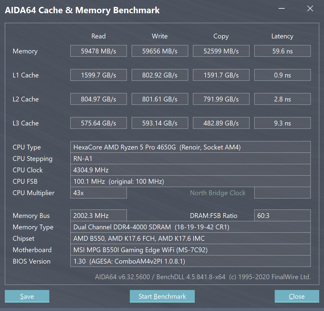

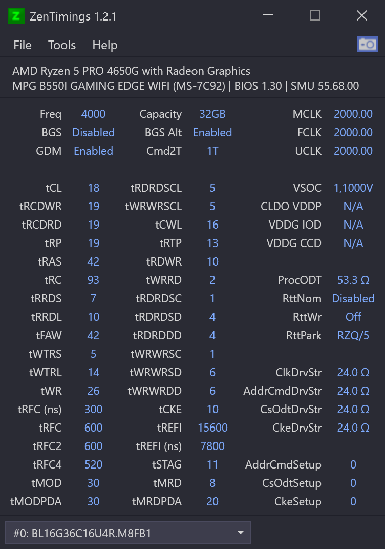

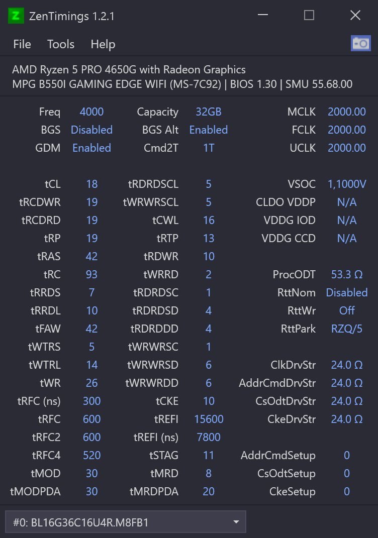

Bin dabei die Timings bei 4000MHz und 1,35V gemächlich und in Ruhe zu verbessern.
Ich auch, und das hatte auch einige ns Verbesserung gebracht, als ich noch das XMP Profil an hatte.
Aber sobald ich bei 3790MT/s mit optimieren Timings war, waren die messschwankungen von Neustart zu Neustart Grüßen als der Einfluss dieses settings.
Ich wüsste auch gerne was das macht.
Eine gute Frage... Google hilft mir hier wenig.
Ich glaube dass könnten Timing optimierungen sein, die fertigungstolleranzen und damit einhergehende Schwankungen in Temperatur spannung und Schichtdicke??? Ausgleichen sollten??
Oder waren dass diese CLKSetup usw. Werte?
An den setup werten hatte ich mal herum gespielt...die sollen irgendwie verschiedene Befehle verzögern, damit man die besser in Einklang bringen kann, falls sie sonst nicht genau passen.... Ich hatte aber entweder Instabilität oder schlechter Leistung gemessen.
Es ist halt echt schade, dass sowas integriert wird und es keine Hilfe dazu gibt.
