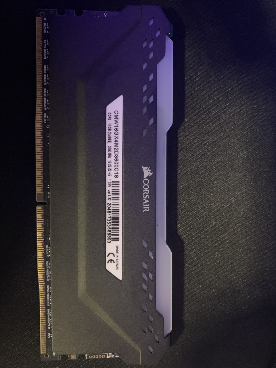

Hier ein Foto von dem Sticker
Samsung C-Die.
Steht auf allen 4 Riegeln "Ver4.32" rechts neben den 1,35v?
Leider nein, die anderen zwei haben vers. 3.31...hab erst 2x 8gb gekauft und 4 Monate später nochmal...und nicht darauf geachtet, bzw. jetzt gerade erst festgestellt :(....macht keinen sinn mit den 2 unterschiedlichen versionen??
Sehr schwierig so.
4.32 Samsung C-Die
Die möchten eher 1,3-1,35v, sind echt zickig und eher für 18-20-20 bei 3600 zu gebrauchen.
3.31 Micron 8Gbit Rev B
Ebenfalls keine Überflieger beim OC, aber weit besser als die C-Die. Dafür wollen sie eher 1,35v+ haben.
Wiederstände werden nicht gut zueinander passen, da was gemeinsames zu finden ist schwer. Noch schwerer wirds bei der Vdimm.
Ich würde beide Kits verkaufen und was ordentliches holen, erspart viel Stress.

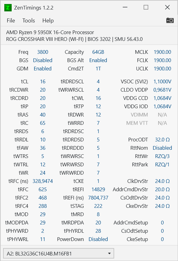

Der Test war erfolgreich:
Mit den gleichen Timings und Spannungen bekomme ich auch 4000MHz mit FCLK 2000MHz gebootet. Windows hackt dabei ein wenig und läuft langsamer. Es ist zwar nicht mehr so stark, wie mit vorherigen BIOS-Versionen, aber doch spürbar. So machen Stabilitätstests noch keinen Sinn. Kann man da etwas mit den den Einstellungen im BIOS beheben oder muss ich auf Besserung in neuen BIOS-Versionen hoffen?
Reaktionen: ZeroCoolRiddler
SOC 1-2 Stufen rauf, VDDG IOD auf 1,1v, dann schau mal ob es besser ist bei 4000.

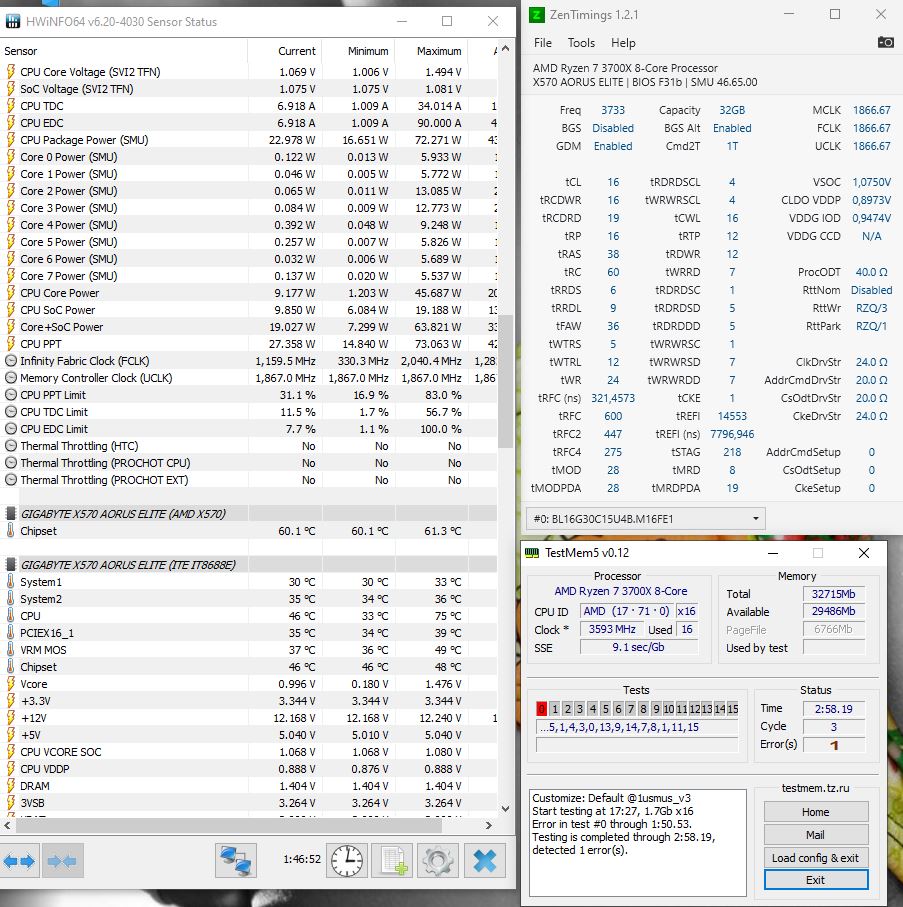

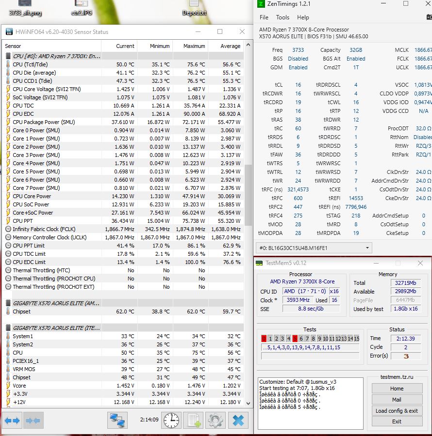

Hi, ich bräuchte mal einen Tipp für meine Settings :) Ich hab hier 2x16Gb Micron E-Die (die aktuellen Crucial Ballisitx) und kämpfe jetzt schon seit Tagen um ein stabiles Setting. Ich wollte erst mal die laschen 3733 MHz einstellen, allerdings haperts da schon.
Ich hab schon diverse CADs und ProcODTs durch, aber nichts ist bisher stabil gewesen. Ich habe immer den tm5 mit der 1usmus_v3 config (auf 1000% 3cycles) laufen lassen. Bekomme dabei immer Fehler im Test 0.
Probiert hab ich schon CAD 24/24/24/24 mit ProcODT 32, dann CAD 24/20/20/24 mit ProcODT 32 danach
CAD 24/20/20/24 mit ProcODT 40 und auch CAD 24/20/20/24 mit ProcODT 43,6.
Alle mit den gleichen Spannungen vDimm 1,4V, VSoc 1,088, VDDP 0,9V und VDDG 0,95V. Sah dann in etwa so aus :
bzw.
Die Fehler sind immer so nach ca. 2h gekommen
Dann hab ich hab ich tRCDRD auf 20 gestellt und bin durch den 1usmus tm5 gekommen. Allerdings wirft der HCI Memtest recht schnell Fehler und der tm5@anta (nach ca. 1h) auch
Ich hatte die Empholenen CADs (24,24,24,24 und ProcODT 32) auch schon mit höheren Spannungen VSoc 1,1 VDDG 1,05V und VDDP 1,0V probiert. War aber ebenfalls erfolglos... Wo muss ich denn jetzt Schrauben?
Ich hatte davor 2x8GB Crucial Ballistix Sport LT und die liefen problemlos mit den Empfohlenen 3733 Settings bei 1,40V
Schau mal in meinen "Leitfaden" rein Ich denke deine Spannungen passen einfach nicht!
VDDG IOD / CCD von 0,95 >1.05 und VDDP 0,95
1,1 SOC und 1,42V DRAM Voltage
ProcODT auf 32Ohm
CAD 24/20/20/24
Wenn das dann mal laufen sollte, hast noch sehr viel Potenzial bei deinen Timings die sind noch sehr lasch :D

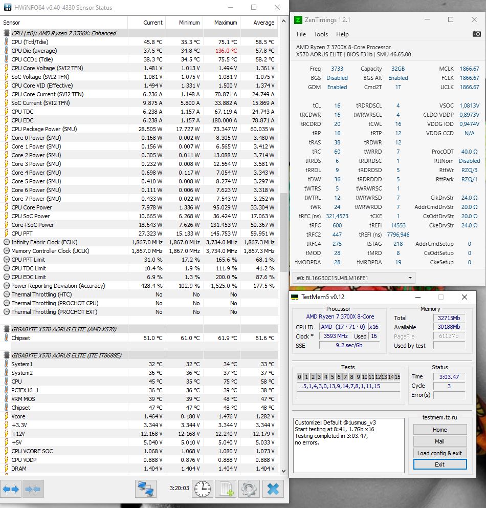

Hallo, hier nochmal meine aktuellen und stabilen Settings. Ich habe mich nochmal mit dem trfc-Wert beschäftigt.
Im Bios habe ich mehrere Möglichkeiten: trfc 1/2/4 oder jedes einzeln. Momentan habe ich das bei trfc 1 auf 590 und den Rest auf Auto gestellt. Passt das so? Danke.
Reicht wenn du tRFC1 setzt, oder alle gleich, egal.
Timings und Spannungen sollten eigentlich passen, evtl kannst du noch ein bisschen runter bei Vdimm auf 1,37v. Probier die CADs mal auf 24-20-24-24 dabei.

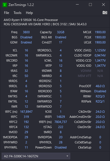

Ich komme nicht zu einem stabilen Betrieb bei 3800
Symptome: Karhu Fehler zwischen 7500% und 10000%.
Mittlerweile bin ich bei VDIMM=1.42V, VSOC ist 1.15V (auch wenn der Screenshot gerade 1.125 anzeigt)
ProcODT unter 43 Ohm läuft bei mir nicht - es sei denn das ist nicht die Ursache für die Speicherfehler
Ich habe bisher 24/20/24/24 und 24/20/20/24 ausprobiert.
Letzte Änderung war tRTP von 8 auf 12 hochgesetzt.
Letzte Hardwareänderung: es pustet jetzt ein kleiner Lüfter auf den Speicher
Versuch mal tfaw auf 24 und twr auf 16. Die können manchmal nervig sein.:D
