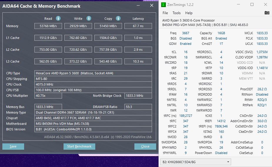

Habt ihr Erfahrungen sammeln mit dauerhaft anliegenden Spannungen von über 1.45V?
Ich habe gestern mein BIOS geupdated und im gleichen Zuge versucht mal 3666Mhz mit 1.5V statt 3600Mhz mit 1,45V zu booten und es hat geklappt. Mit unveränderten Timings.
Soweit ich weiß sollten RAM Riegel i.d.R. nicht wärmer als 55-60C° warmen werden.
Leider haben meine Sticks keine Temperatur Sensoren somit wäre die einzige Möglichkeit für mich, die Temperaturen herauszufinden, den Kühlkörper mit einem Laser zu messen.
Außerdem bin ich grade dabei herauszufinden, wieso mein RAM langsamer läuft, als sonst.
Ich erreiche im AIDA Benchmark ca. 2000MB weniger Copy Leistung als noch am Anfang des Overclocks.
Könnte das eventuell an der zu hohen Spannung liegen? Dass sich der RAM langsam zerstört?
Damaliger Score
3600Mhz aktuell
3667Mhz

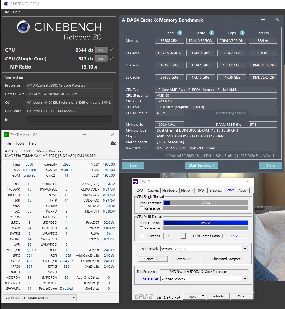

Hallo zusammen!
Erst einmal vielen Dank für die vielen Infos hier, echt klasse die RAM OC Community!
Ich habe mich mal ein wenig eingelesen, rumprobiert und konnte problemlos mit den "extrem scharfen Timings 3800" booten. Genutzt werden Crucial Ballistix 2x16GB 3600CL16 (Micron B-Die), die ich aktuell auf folgende Werte eingestellt habe:
TestMem5 lief fehlerlos durch und Aida64 hat nach einer Stunde auch noch keinen Fehler ausgespuckt.
Passt das so alles oder sollte ich da noch was anpassen bzw kann was verbessern?
Reaktionen: Qyxes
Wenn das so läuft, super.
Teilweise sind die Timings unnötig tief - bringt keine Performance mehr und kann teilweise in eine Fehlerkorrektur laufen - daher einfach ein wenig drauf achten und mit bisschen lascheren Timings gegentesten (Aida Benchnmark).

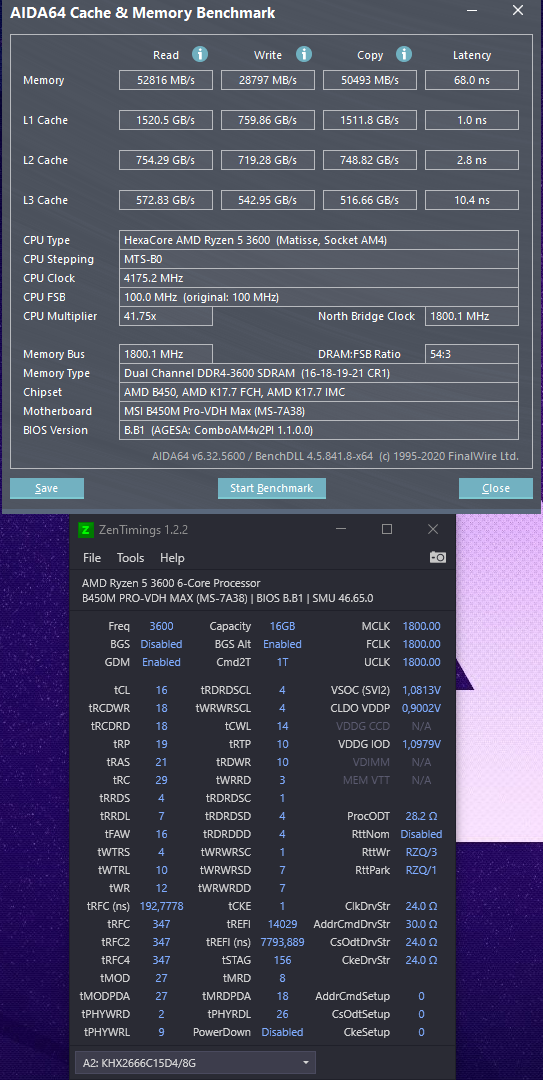

Hallo wdx. zen timings sieht im Moment so aus bei mir
bin gerade nicht zu Hause, screenshot geht leider erst morgen wieder. mit den Einstellungen hat mein PC heute Nacht prime95 ohne Fehler oder Warnungen überstanden, so wollte ich es eigentlich auch erst einmal lassen.
die fehlende L3 Geschwindigkeit ist aber wohl schon seit dem ersten aida Durchlauf gleichbleibend auf 1/2 Leistung...
ein Rätsel. auf das noch keine zufriedenstellende Antwort gegeben wurde. Ich hab zumindest keine gefunden.
Du kannst die L3 Geschwindigkeit aber erhöhen, indem du das EDC Limit anhebst oder anderweitig mit PBO rumspielst. Ich konnte so L3 verdoppeln. Aber da ich die Nebenwirkungen nicht kenne und mir noch keiner sagen konnte, wie sich das nun im Alltag auswirkt, sind die Powerlimits wieder auf Stock
