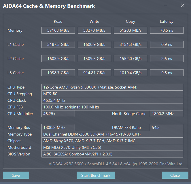

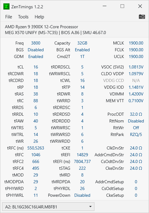

Mit einem Ryzen 9 3900X und den 3600er Ballistix Single Rank Modulen, habe ich jetzt auf DDR4-3800 und einem IF von 1900 erhöhen können, allerdings mit geladenem 3600er XMP Profil.
Geändert wurde dann nur Takt auf DDR4-3800 und IF auf 1900 MHz, sowie DRAM Voltage auf 1,42V.
Alles andere scheitert. Auch die mit "Memory Try It" hinterlegten Profile mit 3800 MHz.
So laufen die Module jetzt vollkommen stabil. Keine Whea Fehler ...
Kleinvieh macht auch Mist :D
Wenn ich das allerdings vergleiche mit den 3200er Ballistix DUAL-RANK Modulen, waren bei AGESA 1.0.0.8 noch 3800 MHz drin gewesen ... (+600 MHz).
AIDA zeigt ja eigentlich gute Werte bei 3800 MHz (Bild 2), obwohl die mit 3600 MHz doch noch etwas höher lagen (Bild 3). Nur die Latency ist noch etwas besser geworden bei 3800 MHz.

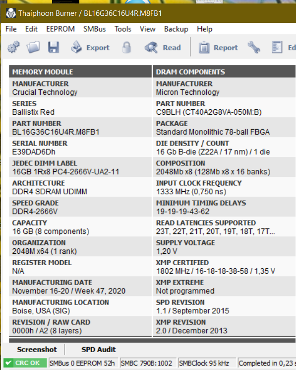

Der Thaiphoone Burner liest meine RAM Riegel als Micron 16GB B-Die aus ... Dachte bisher es wären E-Die.

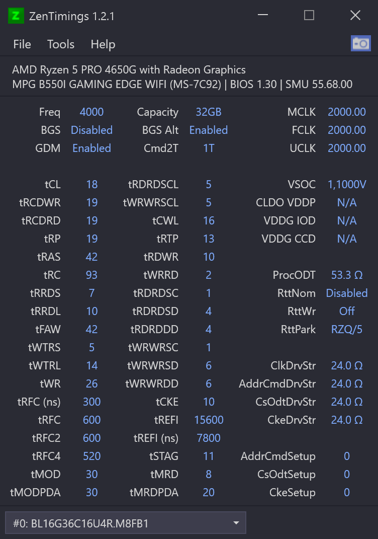

@Schildkröte09: Probiere mal meine alten stabilen 4000MHz Speichereinstellungen bei 1,35V Speicherspannung.
