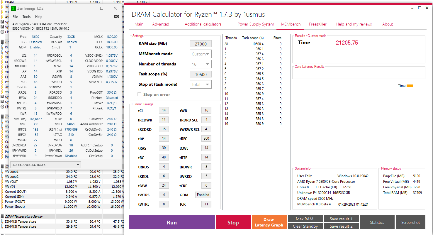

@Rattenhack ich habe gestern gleich mal rumprobiert und nachdem die Temperaturen bei 1,45 V kaum noch unter 50 °C blieben habe ich die SPannung gesenkt. Lief dann erstmal erfolgreich durch.
Nur mit der Frq kann ich nicht mehr hoch ohne auch die Spannung zu erhöhen. Schon die 3666 MHz enden nach kürzester Zeit in einem Error.
Danke für die Werte gefällt mir.
Hast du noch einen Tipp mit welchen Werten ich jetzt noch spielen könnte, möglichst ohne die SPannung zu erhöhen? Und kann mir jemand sagen, wie hoch der Einfluss der SOC VOltage ist?
Mir ist aufgefallen, dass ich bei meinem Board nicht weniger als 30 Ohm bei procODT eisntellen kann. Ist das durch die Riegel oder durch das Board vorgegeben?

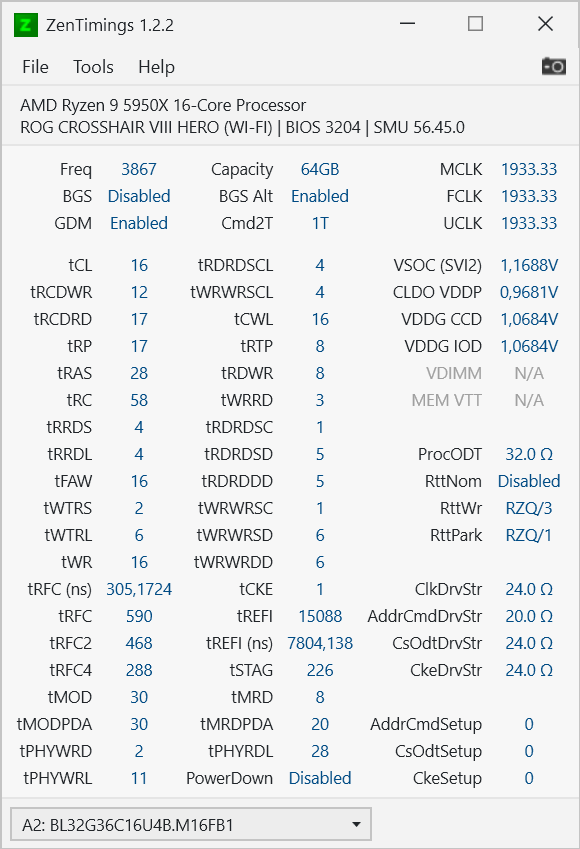

FCLK 2.000MHz ist weiterhin nicht drin. Aber FCLK 1.933MHz und RAM 3.867MHz könnte möglicherweise funktionieren. Mit höherer SOC hab ich keine merklichen Ruckler mehr, AIDA spuckt beim Lesen und Schreiben etwa 1000MB, beim Kopieren etwa 700MB mehr aus. Mal schauen, ob ich das stabil bekomme.Amtswalter schrieb:Asus hat wieder neue BIOS-Versionen veröffentlicht. Update läuft gerade. Mal sehen, ob sich was verändert an meinem bisherigen Einstellungen oder ob ich ggf. auf IF 2.000MHz umstellen kann.
Kann man eigentlich an der Geschwindigkeit von Karhu die Leistung vergleichen?
FCLK 1900 RAM 3800 bis 20% 1:22 min
FCLK 1933 RAM 3867 bis 20% 1:29 min

@gustav2505 freut mich, dass die Werte funktionieren
Temperatur ist immer so ne Sache. Ich hab 8 Lüfter in meinem Case, weshalb mein Airflow selbst lustigste Spannungen vernünftig kühlen kann. Du kannst schauen, wie tief deine tRTP noch geht. Eventuell 8 - 10. tCWL könnte 12 machen, was ich aber eher weniger glaube, bei der Spannung und dem Bin. Wahrscheinlich geht auch bei den tRRDl/s und tFAW 4,4,16. tWR und tRC gehen vielleicht auch noch runter.
Ich würde mich wahrscheinlich aber auf tRTP beschränken. Die anderen Timings sind schon gut. Jetzt hast du schon mehr Leistung, als jeder der bloß mit dem Calc rumspielt. Nimm dir die Zeit fürs Zocken
