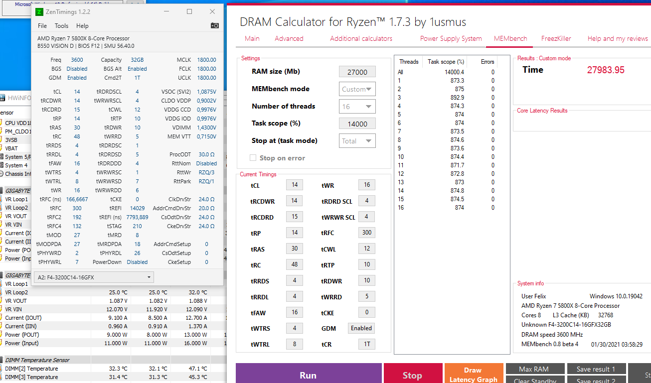

@Rattenhack Also ich konnte bei 1,43 V noch einige Einstellungen senken. Leider hatte ich bei tRDWR bisher Auto drin, weshalb es bei einer der lezten Einstellungen isch wieder erhöht hat. Versuche ich es mit sonst gleich bleibenden EInstellungen auf 8 zu senken geht gar nichts mehr. PC startet, aber keine Bild und ich muss zurück auf Start :(.
Muss mal schauen, ob ich bei anderen Werten noch runter kann. tRDWR würde ich erstmal fixieren. Weiß zwar was der Wert steuert, aber zu den wiklrichen Auswirkungen konnte ich nichts finden. Hat mir jemand da nähere Infos zu? Link würde mir auch schon reichen.

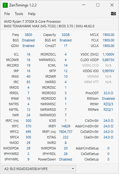

Ich hatte seit Mitte 2020 meine 32gb
Crucial Ballistix Sports LT 3000CL15
auf 3800 cl16 (scharfe Timings) OCd
mit meinem R5 3600 auf einem
msi b450 Tomahawk Max.
Nun habe ich gestern auf den R9 5900x gewechselt und habe dazu zwei Fragen:
  1. Muss ich da etwas anders machen oder beachten mit der neuen cpu (beim RAM OC)?
  2. Ich habe gehört, dass die 5000er Ryzen von 4 RAM Sticks profitieren und es da bis zu 10% Mehrwert gibt gegenüber nur 2, stimmt das und steht dem RAM OC bei mehr Sticks da etwas im Weg Bzw. gäbe es da Potential für weitere Komplikationen?

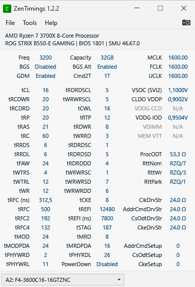

Ich fasse mich kurz: Meine G.Skill TridentZ Neo 3600-16-19-19-39 (Hynix DJR) laufen weder auf Auto noch mit D.O.C.P stabil. Jedenfalls läuft Karhu nicht länger als 8 Minuten fehlerfrei.
Hab schon vieles probiert. 3200Mhz 16-20-20-40-60 bei 1.35-1.4v und SoC 1.1v. Mit GDM, ohne GDM, 1T, 2T, alles mögliche. Einfach nicht stabil. Liegts vielleicht an der CPU? Liegts vielleicht an Windows? Ich bin ratlos...
Specs: Asus ROG Strix B550-E, Ryzen 7 3700X
Windows, Chipsatz und BIOS sind aktuell.
Vielen Dank im Voraus :)

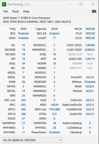

falls es zwei RAM Module sind stecken die in A2 und B2?
und ein ZenTimings Screenshot wäre auch hilfreich.
Sind zwei Module mit jeweils 16gb (also 32gb gesamt).
Das sind jetzt Settings, die eigentlich laufen müssten, da die deutlich lockerer sind, als die D.O.C.P-Settings.
Soll ich noch mal gleich nen Screenshot von den D.O.C.P-Timings schicken oder reicht dir das so schon?
RTT 0 3 1 und procODT mal runter auf 32
Ich habs nochmal mit D.O.C.P probiert die Widerstände angepasst, rest auf stock/auto.
Lief in Karhu auf ~1000% bzw. 30 Minuten
Da die Timings so locker sind, dachte ich eigentlich, dass es so klappen müsste. Wenn ich die verschärfe, kann es ja eigentlich nur instabiler werden, oder? Was sollte ich also grundlegend erstmal verändern?
