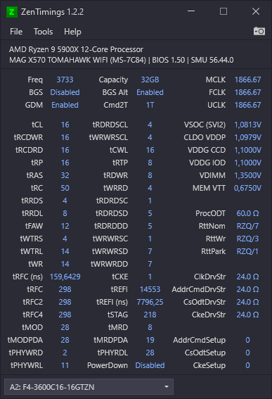

einfachste Lösung, nimm die Werte aus dem Screenshot. Die sind recht sicher und stabil. Damit hast du mehr Leistung als mit XMP, auch wenn Cl16 und nicht 14 ist.
Danke dir. Ich schicke jetzt das teure CL14 RAM Kit zurück und behalte einfach mein altes. Das läuft problemlos durch den Memtest mit den CL16 Einstellungen. Zack 400€ gespart ;)
Passen diese Werte zu den Einstellungen?
So langsam geht's in die richtige Richtung :D
Die AIDA-Werte gefallen mir allerdings immer noch nicht ganz, wenn ich ehrlich bin.
Es ist hoffentlich in Ordnung, wenn ich hier zwischendurch meinen Fortschritt poste. Ich hoffe immer noch den ein oder anderen Tipp von den Profis mitnehmen zu können und vielleicht ist das ja auch für andere Neulinge hilfreich. An dieser Stelle daher danke nochmal für alle Tipps, die bis jetzt kamen!
Reaktionen: Qyxes

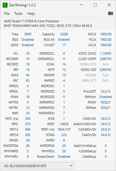

Hatte bei meinen > 1900 fclk tests ca 5% performance verlust in verschiedenen Benchmarks, trotz durchwegs besserer aida werte und kaum wheas.
durch spannungs feintuning konnte ich das etwas reduzieren, aber der effekt ist ziemlich merkwürdig.
das ganze auf einem msi tomahawk x570 mit neuem agesa 1.2 bios.

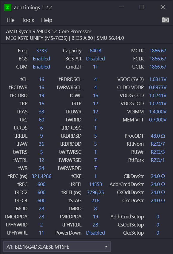

Moin, moin CB Community,
mit meinem Ryzen 3950x habe ich folgende Timings problemlos stabil (Karhu 10.000%) bekommen:
Nun habe ich seit geraumer Zeit den 5900x und wollte nach dem finalen A80 Bios für mein MSI x570 Unify wieder von 3200 Mhz auf 3733 Mhz (lasche Timings) anheben. Pustekuchen; Karhu schafft keine 10 Minuten und dann kommt der erste Fehler.
Was kann ich anpassen um es doch stabil zu bekommen? Vielen Dank im Voraus.
Anmerkung: es sind 4 RAM Riegel a 16GB.
Kann keiner helfen? Vielleicht du @ZeroCoolRiddler ?

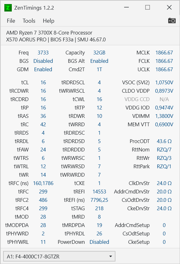

Ich habe vorgestern von einem X370 auf ein X570 Board gewechselt und alle RAM OC Parameter so eingegeben, wie sie erfoglreich auf dem alten System liefen.
Allerdings kriege ich regelmäßige Freezes (kein BSOD, sondern Bild friert ein und Maschine startet irgendwann neu - laut Ereignisanzeige wird WHEA im Prozessorkern gemeldet). Hört sich ja dann nach irgendeiner Spannung an, die zu niedrig (VDDP oder VDDG).

Meine aktuelle Konfig anbei (4x8 GB):

Ich würde eher denken, das war für mich bestimmt. Wenn Du Fehler bei Karhu bekommst, dann musst Du eher an VDIMM oder den einzelnen Timing-Parametern schrauben als an igrendwelchen Sub-Spannungen der CPU.

Genau der Tipp war für @eiernacken1983. Wahrscheinlich wirst du mit deiner Infinityfabric runter gehen müssen, wenn die Spannungen nicht helfen. FCLK > 1800 ist im Moment so eine Sache mit Zen3

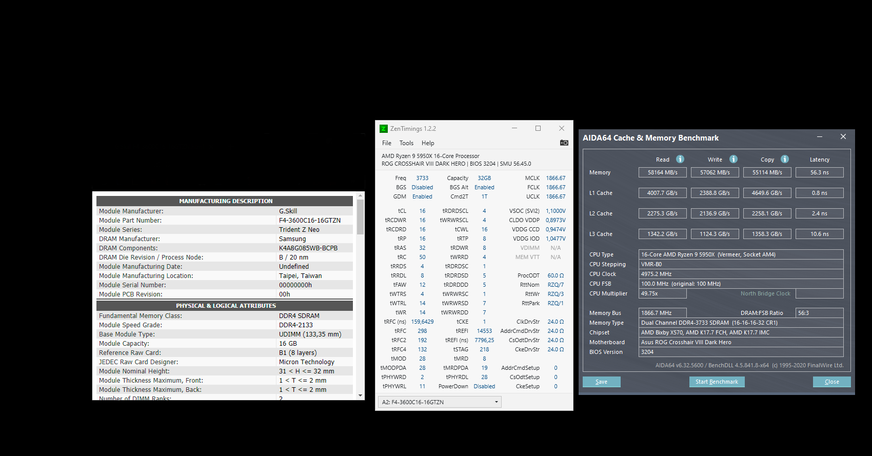

Hier mal mein Ergebnis, bei dem ich es wohl belassen werde, außer jemand hat nen super tipp für mich, wie ich ihn noch schneller bekomme...
Habe exakt die Werte eingegeben, die der "dram calculator" im 3733 fast preset ausgespuckt hat, laufen mit 1.37V. Ich habe das Gefühl egal welchen wert ich auf eigene Faust ändere, ich mache ihn langsamer, war auch schon bei 1.5V 14-15-15-15-30, was auch nicht schneller war im aida64 benchmark....
IF is so ne sache bei mir... ich kann von 1800 bis 2000 alles booten außer 1900Mhz, da hängt er beim booten mit Fehler Code 07. Wenn ich mit mehr als 1900 boote läufts zwar, aber mit "whea" Errors (bus/interconnect), welche zwar unten in hwinfo aufscheinen, sich aber im betrieb nicht wirklich bemerkbar machen.

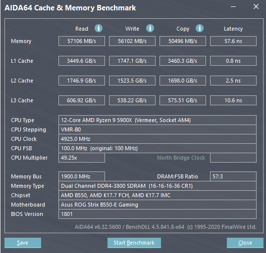

habe bei mir die gleichen Werte eingegeben, aber mein L3 Cache ist wesentlich langsamer!
Hast du oder jemand anderes eine Idee woran das liegt? CPU? tRFC, den kann ich bei mir nicht einzeln eingeben, zumindest weiss ich nicht wo?

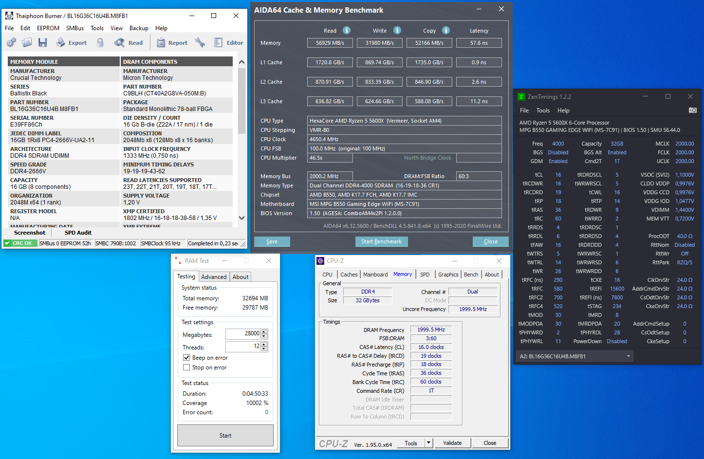

Hallo RAM OC Profis...ich benötige bitte eure Hilfe! :)
Ich habe heute das BIOS Update durchgeführt von "7C91vA51(Beta version)" zu "7C91vA5". Foldende Hardware:
  • MoBo: MSI MAG B550 Tomahawk
  • CPU: 5600X
  • RAM: Crucial Ballistix silber/weiß DIMM Kit 32GB, DDR4-3200 (das "ältere" Modell)
Folgendes Problem ist dabei aufgetreten - ZeroCoolRiddler's Einstellungen - "Der Mix (guter Kompromiss) 3800 1,38-1,39v" funktionieren nicht mehr (Post #25.159). Egal was ich mache, der PC bootet nicht mehr.
Ich habe es auch mit den Einstellungen von @MehlstaubtheCat versucht, leider kein Erfolg. Aktuell laufen die Riegel mit XMP Profil @ 3.200vMhz - ohne Probleme.
Übersehe ich etwas? Oder ist diese BIOS Version einfach nur "suboptimal" für RAM OC? Bin über jeden Tipp/Hinweis/Ratschlag froh! :)
Blublah schrieb:
probier mal 1866 fclk. gibt teilw einen fclk 1900 bug in den neuen bios
Vielen Dank! Wird nach dem Mittagessen probiert! :)
nap schrieb:
@robinps215@gmai
tRFC passt doch eh auf dem Bild bei dir? tRFC2 usw. sind angeblich nicht wichtig.
Aaaaalso, der L3 Cache is so ne Sache, der is anscheinend extrem empfindlich, wenn dem irgend etwas nicht passt, schwanken die werte extrem, ist mir auch schon aufgefallen...
Ich hab im Bios noch bei der SoC Voltage LLC Level 4 aktiviert, damit die eingestellten 1.1V auch tatsächlich anliegen, bei dir am Screenshot ist es auch weniger, dass könntest du mal probieren. VDDP habe ich auf 0.9V.
