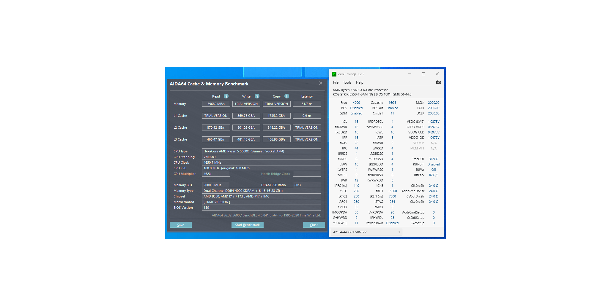

Ich habe mir mal die Mühe gemacht und heute mein gesamtes OC/UV gegen STOCK Settings antreten lassen, hier mal der Memorypart:
L3 ist auch heftig.
Den GPU Part behandel ich hier nicht, da habe ich in etwa 4% mehr bei 30-50Watt weniger...
Da ginge bestimmt noch mehr, bin aber soweit happy. Alles Rockstable und schneller als Stock.
AIDA | ||
Memory | READ | +19,33 % |
Memory | WRITE | +17,34 % |
Memory | COPY | +17,82 % |
Memory | LATENCY | -7,28 % |
L1 | READ | +3,08 % |

Der MCLK/FCLK und UCLK sind auch nicht synchron. Deswegen ist auch dein Lateny so hoch.
Du solltest da um die 55ns haben.

Was zum!!! Sehr komisch. Danke für den Hinweis. Und noch mal neu benchen.. (Stable habe ich alles synchron getestet--> War ein BUG im BIOS. Stand alles richtig dort, wurde nicht übernommen. Musste noch mal runter und hoch stellen, dann war es richtig)
edit:
Passt, danke. Tabelle oben angepasst (nur die ns, der Rest schwankt eh immer etwas)
edit:

Keine Ahnung. Ich denke das liegt am OC der CPU selbst.

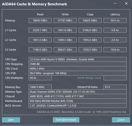

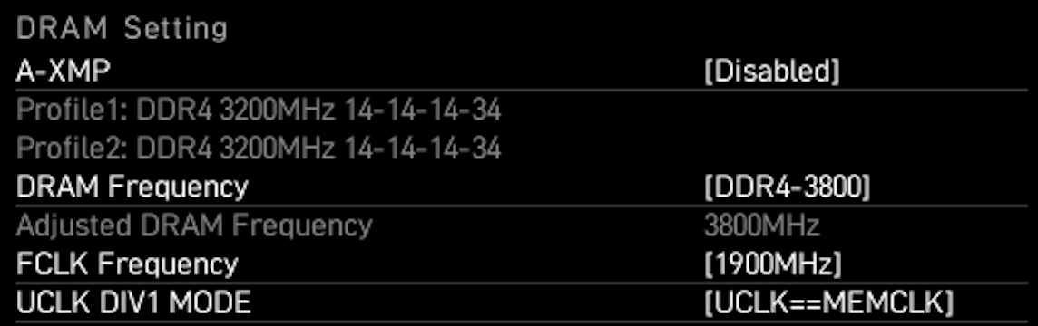

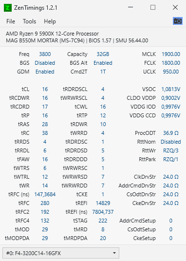

wie kann ich meinem mobo klarmachen, dass ich auch bei ddr4-3800 einen 1:1 teiler für die uncore frequency und dram frequency möchte?
habe folgendes problem: 3600mhz ram => 1:1 teiler; 3800mhz ram => 1:2 teiler.

Wenn das Problem der Schnellstart war, konnte der IMC nicht trainieren.
Wenn du WHEAs mit 1,2 V SoC, 1,15 VDDG_IOD, 1,0 V VDDG_CCD, dem deaktivieren sämtlicher c-states und dem aktivieren des SoC-OC-Modes nicht wegbekommst, wirst du deinen FCLK senken müssen. Eine andere Möglichkeit gibt es nicht. (Es sei denn jemand kennt noch ein paar Zaubertricks)
Ist zwar nicht befriedigend, aber was soll man machen. Wenn die WHEAs sich in Grenzen halten und du keine negativen Effekte spürst, kannst du sie natürlich auch ignorieren, aber das ist nicht zu empfehlen, wenn wichtige Sachen neber Gaming mit dem Rechner gemacht werden sollen.
danke schon mal für die schnelle Antwort, werde ich gleich mal versuchen. noch eine kleine Ergänzung: den whea log habe ich nur nach einem Kaltstart, nach nem Neustart ist nix...
aktivieren des SoC-OC-Modes war anscheinend schon die Lösung. danke
durch diese Einstellung hat sich vddg ccd geändert...
