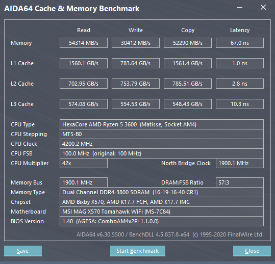

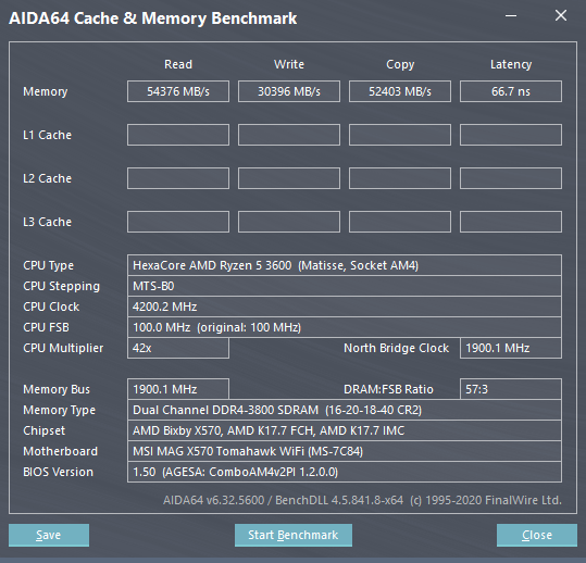

Habe in den letzten Tagen mal mit GDM off 2T herumgespielt und das Setting ist tatsächlich schneller als GDM 1.5T, trotz leicht entschärfter Timings. Die Latenz ist reproduzierbar um 0.3ns gesunken. Bin auf den Gedanken gekommen, als Veii auf overclock.net von einer ähnlichen Erfahrung berichtet hatte.
@Tornavida Wie sieht es bei Dir mit der Leistung aus? 3733 CL16 oder 3600 CL14 besser?
