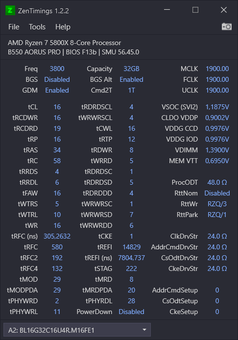

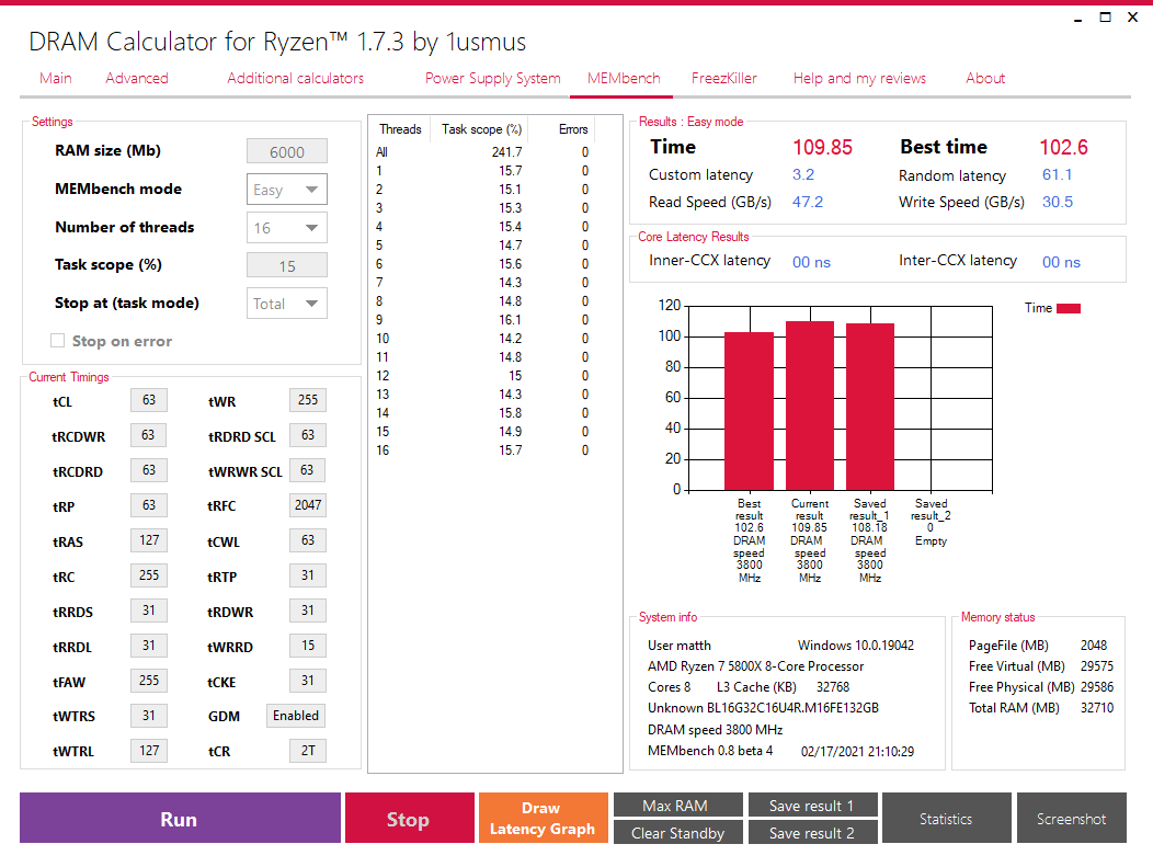

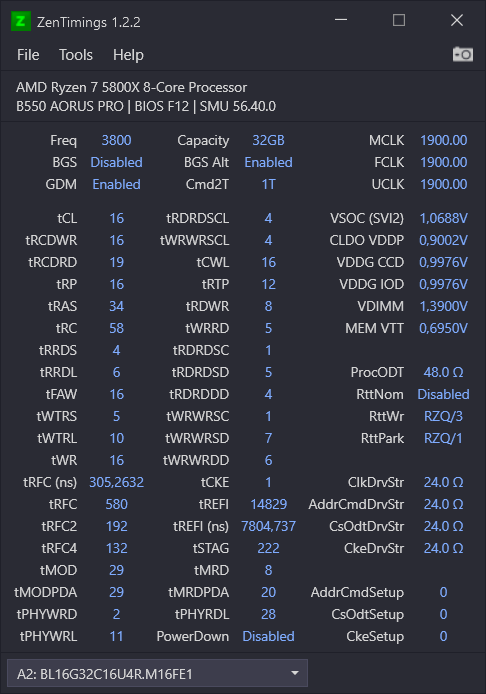

hallöchen in die runde,
das gute ist, agesa 1.2.0.0 läuft endlich mit meinem ram setting :=), der Langzeittest steht aber noch aus.
aber dram calc liest die werte komplett falsch aus, die ermittelten latenzen sind etwas höher, aber der benchmark speed passt ungefähr (das "saved result 1" zum vergleich ist mit f12 erreicht worden).
zentimings zeigt die werte so an, wie ich sie im bios hinterlegt habe.
habe die timings & spanungen und taktraten alle neu eingetippt, da es während dem 1. booten von windows mit dem gesichterten uefi setting von f12 es ein freeze gab.
die angezeigten spannungen bis auf vdimm sind alle erstmal default.
damit man die mit f12 vergleichen kann

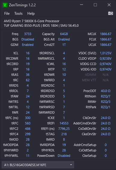

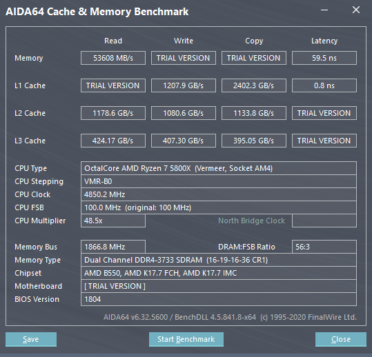

habe auch mich mal getraut den ram zu übertakten. Habe 4x 16 GB micron e dies und daher die Lasche Timings 3800 CL16 ~1,38v von ZeroCoolRiddler als start versucht. Das führte leider dazu, das der Rechner nicht mehr booted. Beim Einschalten laufen alle Lüfter und ein Lämpchen mit der Bezeichnung DRAM leuchtet.
Ist mein RAM hinüber?
Hab gerade jeden RAM Stick einzeln getestet, gleicher Fehler. Die Batterie auch für eine Minute entfernt, keine Änderung.
Die Motherboard ist eine tuf gaming b550 von asus.
Hat jemand eine Idee was ich machen kann um meinen Rechner wieder zum laufen zu kriegen?
Dragonheart69
- Nov. 2006
- 426
Hast du einen CMos Reset versucht...? Also das BIOS komplett auf default setzen.
Das mit der Batterie geht nur wenn das Netzteil ausgeschaltet ist.
Bei 4 RAM Sticks musst du die RTT Widerstände anpassen.
Gruß
Gruß
InTheEnd_AI
Cadet 3rd Year
- Dez. 2020
- 40
Danke, hat jetzt geklappt mit dem Reset, Netzteil war davor an der Steckdose. Werde morgen dann weiter versuchen.

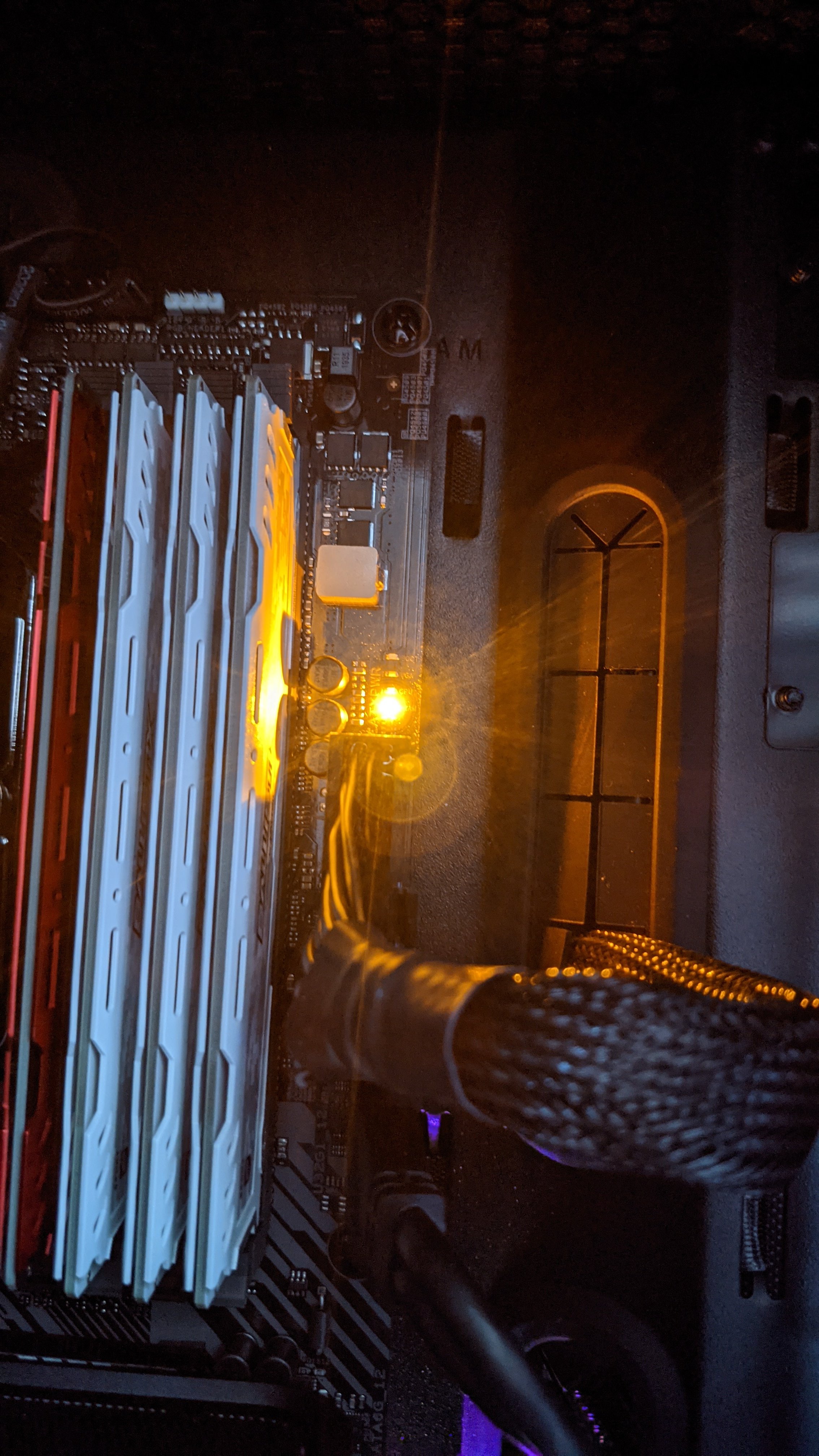

Auch unterschiedlicher Speicher in Vollbestückung kann sehr problematisch sein, ich sehe da einen roten und 3 weiße Riegel stecken. Sind alle 4 riegel mit den selben Chips bestückt ?

Sind alles ballistic sport c14 3000 mhz, am black friday 2019 für 220€ 4x mal weiß gekauft, gekommen sind aber 3 weiße und ein rotes ... Am Ende des Tages ist es dann auch egal welche Farbe, benutze define R5 als Gehäuse, sichtbar sind sie nicht

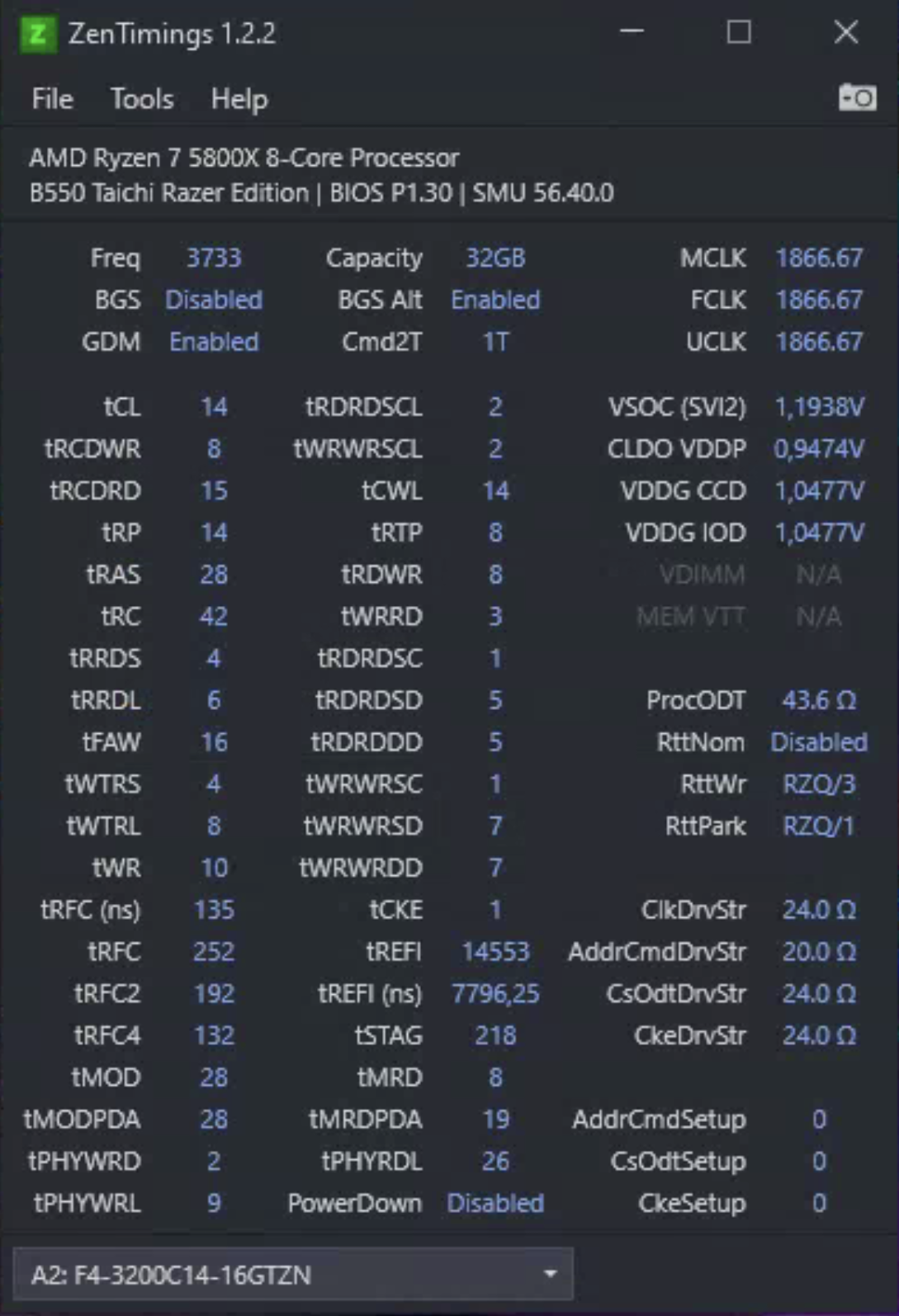

Hab mir ein B550 Taichi Razer Edition sowie einen 5800x gekauft und ein passendes dual rank b-die Kit mit 3200MHz CL14, 32GB (2x16GB).
So hier läuft die Kiste jetzt seit 6h MemTest ohne Fehler. DRAM sind 1.475v eingestellt.
Games und Browsing/Idle sind auch ohne Fehler gelaufen. Gestern Nacht waren die settings mit 1,5v DRAM 8h stable ohne Fehler, dann hab ich ausgemacht.
Ich hab zwei Fragen: welches Setting ziehe ich am sinnvollsten noch an, wo meint ihr ist noch Potential?
Trcdrd auf 14 wirft auch mit 1,5V direkt Fehler auf. 15 ist da das machbare.
Und warum wird dort SoC Spannung mit fast 1,2v angegeben obwohl ich im Taichi auf 1,1000v gefixt habe? Weiß da jemand was?
Danke!
Aida64 spuckt beim latency test so 54.1ns aus. Bin soweit zufrieden, aber vielleicht ist ja noch mehr drin.
Danke!

Das ist leider eine eigenart von Asrock! Man muss die Soc uncoreOc Spannung auf den gleichen wert einstellen, dann passt das auch.JtotheK schrieb:Und warum wird dort SoC Spannung mit fast 1,2v angegeben obwohl ich im Taichi auf 1,1000v gefixt habe? Weiß da jemand was?

Die soc Spannung habe ich im OC Tab eingestellt. Ich suche Mal nach der socuncoreoc Spannung, in welchem Reiter ist diese zu finden?
Tatsächlich läuft bei mir alles im Hintergrund was im Autostart läuft - Razer Synapse, Gskill Trident Z Lightning, Nvidia Treiber, Killer Control Center, Naimic Control Center usw.
Twrwrsd und twrwrsd habe ich jetzt auf 6 jeweils und lasse nochmal laufen diese Nacht.
Tcwl unter 14 senken quittiert das Board mit Fehler 22, da geht also auch nix mehr vorwärts

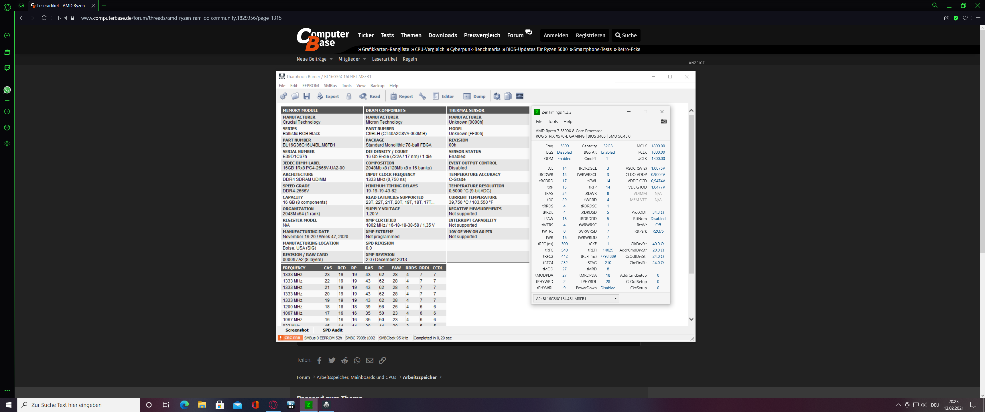

Tornavida schrieb:Bei mir sieht es momentan seit 1 Monat so aus,TestMem,Aida ok und sonst auch keine Auffälligkeiten im Betrieb.Eigentlich zufrieden wie es jetzt funktioniert,aber eben der innere Schweinehund.Lohnt sich hier noch weiter zu fummeln?Mit vorherigen Bios Versionen ist das System bei 3800/1900 abgekackt wo ich die CPU oder eben das Bios verdächtige.3733 XMP läuft auch einwandfrei mit nur leicht erhöhter Vdimm.
Gestern mal bisschen am Ram gefrickelt...scheint als hätte ich einen BUG,da das System mit FCLK2000 startet aber eben nicht mit 3900.Hatte das gar nicht auf dem Schirm.
Läuft soweit auch TestMEM 1usmus_V3 3 Durchläufe ohne Fehler durch und sonst keine Auffälligkeiten,habe erstmal die Haupttiming und trfc getestet.Allerdings habe ich vermehrte WHEA Logger ID19 im eventvwr.Wichtig?
Und so wirklich mehr bringt es im Vergleich zum obigen nicht m.E. was ich so gesehen habe bei mir beim Gamen,ich beobachte das mal weiter.Any Tips?
Wo kann ich noch ansetzen?Vdimm ist aktuell 1,42...habe es hoch bis 1,45 getestet,die Logger verschwinden nicht.
