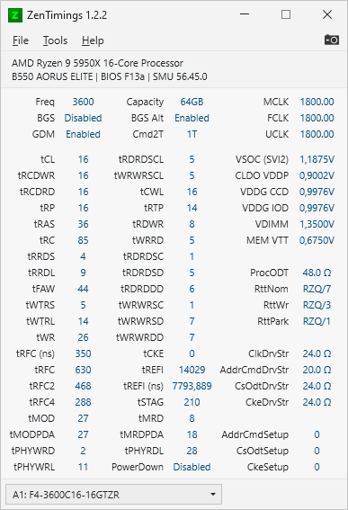

Gibt es grobe Erfahrungswerte was die Takt/Timing Konfiguration von B-Dies angeht?
Fahre aktuell folgende Timings:
Sprich: einfach nur XMP. Ich hatte zuvor mal versucht den Takt leicht anzuheben (ging mit 2 Riegeln problemlos), aber mein Board ist dank Daisychain wohl nur bis ca. 3600Mhz gut. Da das Board dem Speicher eh etwas mehr Spannung gibt, würde ich dennoch gerne ein wenig mehr aus dem RAM Kitzeln.
Insbesondere ist für mich interessant, an welchen Timings ich noch schrauben kann um etwas brachliegende Performance rauszukitzeln.

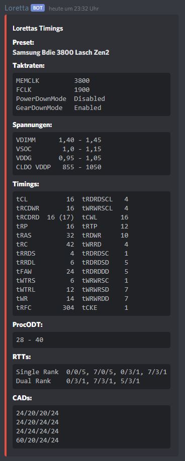

Was ich versuchen würde:
VDIMM auf 1,5 V
Primären Timings: tCL 14 tRCDWR 8-12 tRCDRD 15 tRP 14 tRAS 21
Sekundäre Timings: tRC 38, tRRDS/L 4/4, tFAW 16, tWTRS/L 4/8, tWR 12-16, tRFC/2/4 alle 280, SCLs 4/4, tCWL 12, tRTP 10, tCKE 1, Rest Auto
VDIMM auf 1,5 V

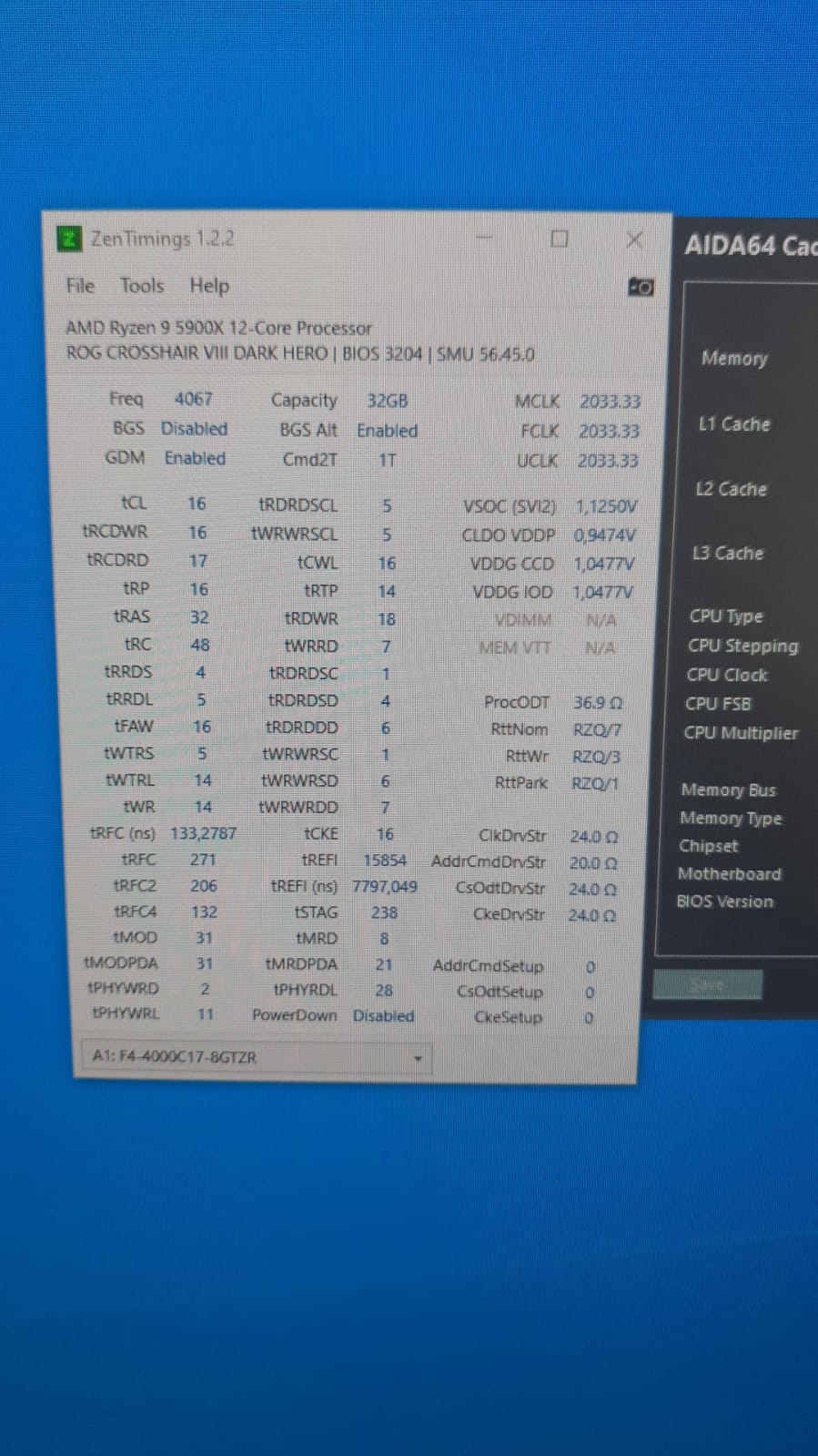

Hallo in die Runde
Ich hab letzte Woche mein erstes AMD System seit 20 Jahren zusammen gebaut und arbeite mich grad in die Ram Geschichte ein. Ich hoffe ihr könnt mir hier ein bisschen weiter helfen. Habt bitte Nachsicht wenn ich mal ne doofe Frage stelle. Ich bin noch dabei die letzten paar hundert Seiten durchzuarbeiten.
CPU ist ein 5900X, Board ist Dark Hero und Ram sind 4x8GB GSkill 4000 CL17 BDies.
Mein bisher stabiles Setting ist ein 3733Mhz CL16/15/15/15/30. Das lief soweit 3h Memtest, viele Läufe CBr23, und Spiele ohne Wheas bisher. Hat für 3733mhz jemand von euch ein Preset mit straffen Timings das ich mal testen könnte?
Vorgestern habe ich in einem Anflug von leichtem Wahnsinn mal probiert was nach oben raus geht. 1900/3800 Booten nicht, egal was ich mache. 2000/4000 CL16/16/16/16/32 und 2033/4066 CL16/16/17/16/32 booten direkt.
4066 lief auch 1.5h Memtest, wirft aber Wheas. VDImm ist 1,45v im Bios.
Komischerweise immer nach dem selben Schema -> 1 Whea -> Ruhe -> Wheas gehen bis 102 -> Ruhe ->1 Whea -> Ruhe -> Wheas gehen auf 204 ->Ruhe -> 1 Whea -> Ruhe -> 306 Wheas... und so weiter. Immer +1 ; +101 ; +1 ; +101 ; +1 ; +101
Habt ihr vielleicht nen Tip für mich wo ich ansetzen kann? Ich hab zwar ein stabiles 3733mhz Setting, aber 4000 oder 4066mhz sehen einfach viel cooler aus

Versuchen könntest du die SoC-Spannung auf 1,2 V und CLD0_VDDG auf 1,15 V zu stellen. Ebenso sollte man alle c-states im Bios deaktivieren und den SoC-OC-Mode aktivieren.
cldo vddp kannst du auch noch etwas anheben, ist bei mir knapp 1.
c-states konnte ich aktiviert lassen bei meinem pc. ausschalten kostet auch etwas Leistung gleich wieder...
kaltstartprobleme sind übrigens weg, soc + 0,05 hat geholfen
