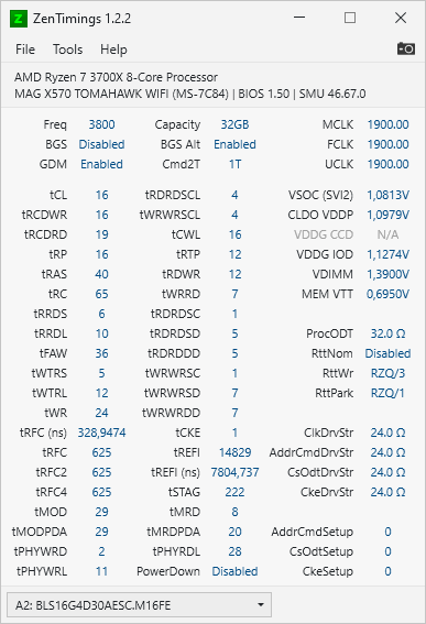

sagt mal sind diese Spannungen für den imc ein Problem ?
ccd ist 1,05 wird leider in Zen Timings nicht angezeigt, das dürfte ja ok sein, aber die iod mit 1.13 machen mir für 24/7 etwas Bauchweh ? oder ist das kein Problem.
mit weniger iod bekomme ich die 1900/3800 nicht gebootet
Die Timings sind noch lasch da ich erstmal das ganze überhaupt bootbar bekommen mußte...
Also 1,13 V liegen mit Sicherheit nicht an, da IOD eine Unterspannung von VSoC ist und nicht höher sein kann, egal was du einstellst, aber wenn so alles funktioniert musst du dir keine Gedanken wegen den Spannungen machen. VSoC ist bis 1,2 V komplett 24/7 safe und 1,13 V IOD sowieso.
interessant habe ich auch nicht gewusst, weil er zeigt die 1,13 ja eben bei Zentimings auch an. Naja egal das Msi Tomahawk ist da scheinbar etwas tricky. Bin eigentlich Asus Bios gewonnt, da ist das beim Msi im Bios gar nicht so einfach sich zurechtzufinden.
Aber das mit den 1,13 hat sich mittlerweile eh erledigt da ich nun die Spannungen sowohl für Vsoc als auch die VDDP, VDDG Spannungen um einiges reduzieren konnte und das Board nun plötzlich trotzdem bootet - keine Ahnung. :freaky:
Hab dann mal zum probieren die defaults im Bios geladen und in windows gebootet dann ausgschalten und wieder ins Bios und das OC Profil für die 1900/3800 geladen und zack bootet er wieder nicht. Stelle ich die Werte dann wieder manuell ein und lasse in erstmal nur mit Ram Takt 3800 Mhz booten und ziehe dann beim Restart im Bios den IF auch auf 1900 hoch läuft es alles wieder problemlos.
Danach kann ich dann runterfahren und neustarten bzw rebooten wie oft ich will dann läuft es - also wie gesagt das Msi Board hat da scheinbar seine Eigenheiten.
Wie auch immer - habe nun Vsoc 1.06 , Vddp 1.05, Vddg ccd 1.0 und vddg iod 1.05 und zusätzlich die Timings nun mal etwas straffer angezogen und nun läuft erstmal karhu.
