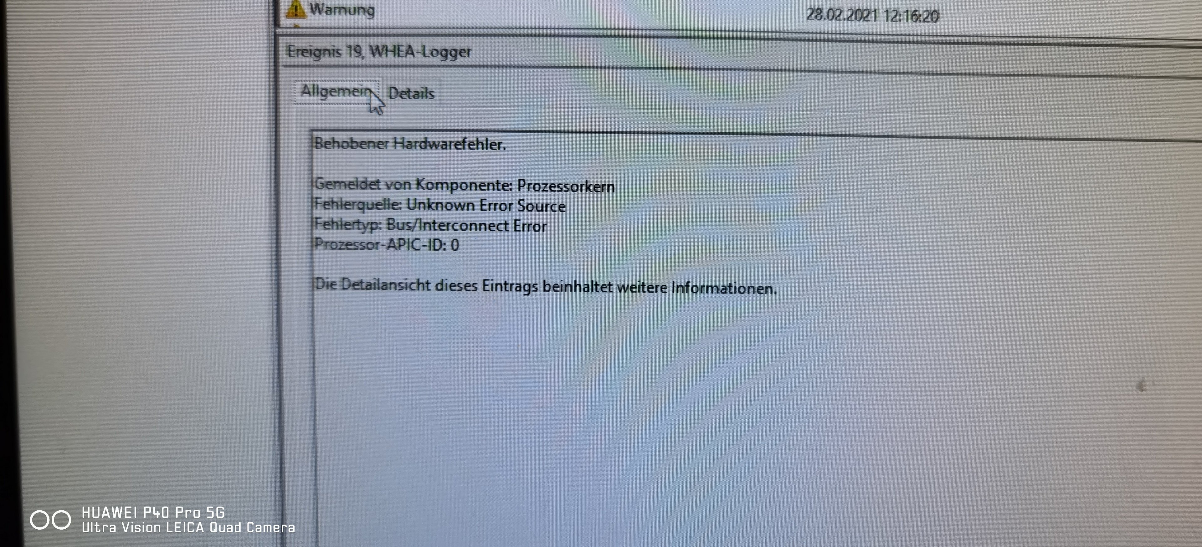

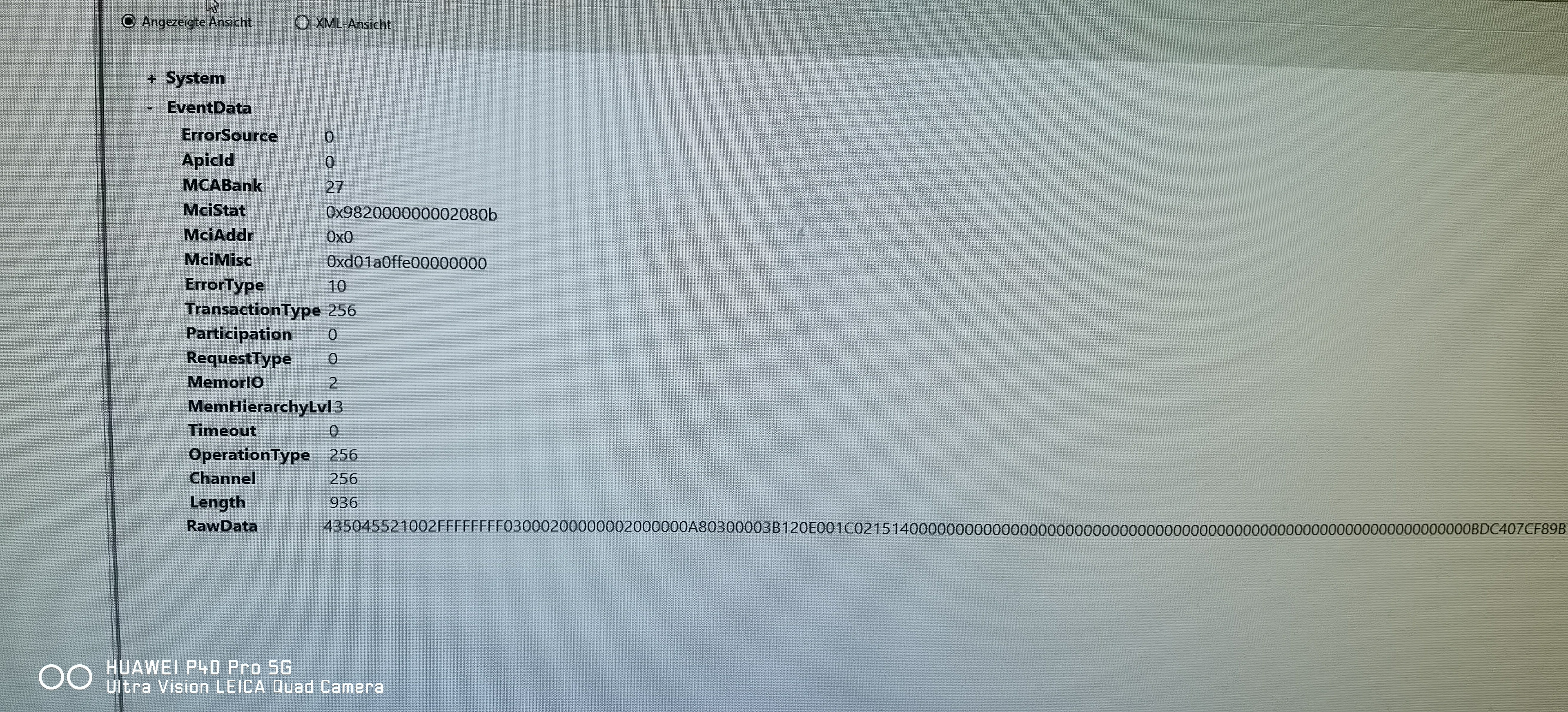

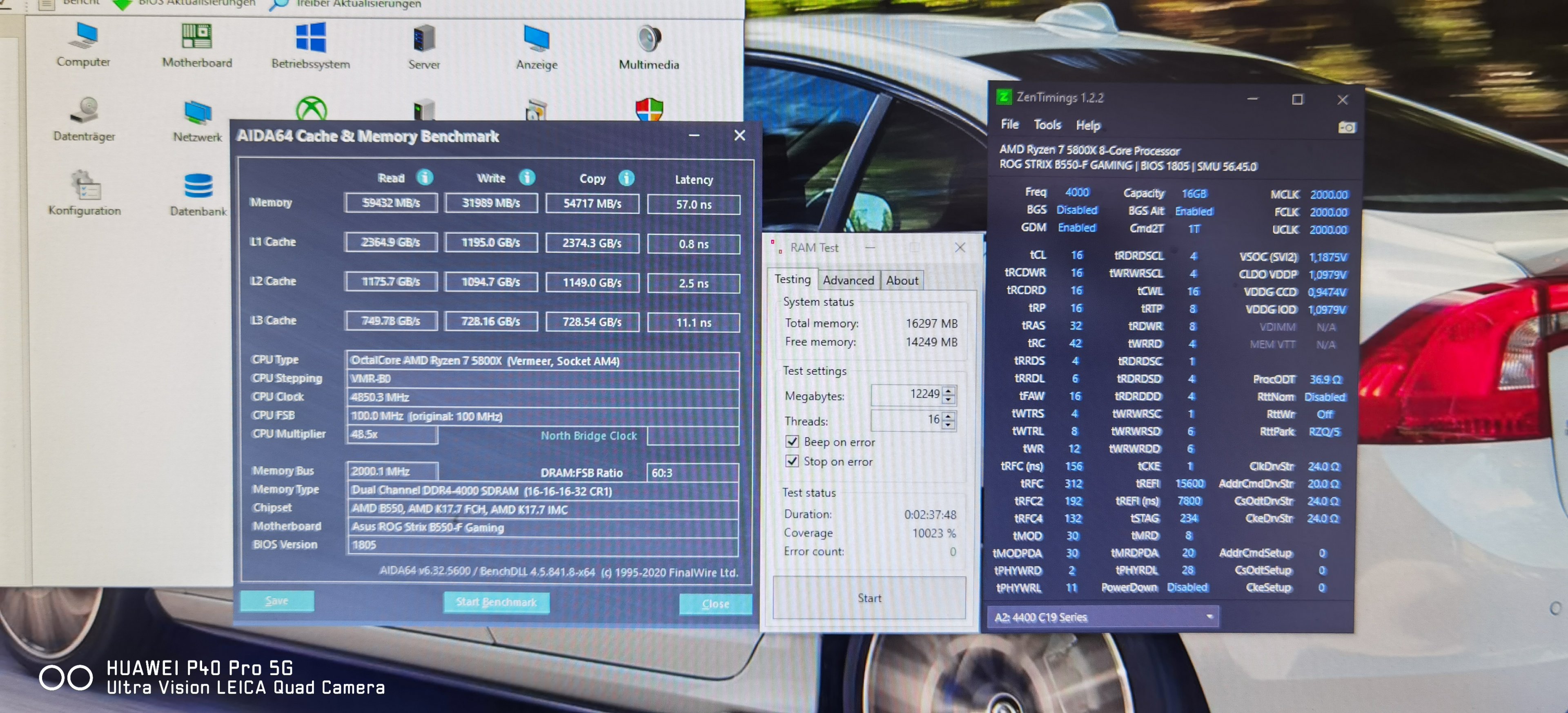

Habe nun mal begonnen bei meinen 5800X den FCLk aus zu loten und derzeit bei folgenden Einstellungen. Jedoch hab ich teilweise Whea Fehler die aber keinen BSOD oder dergleichen als Folge haben. Gibt es hier ne Möglichkeit diese weg zu bekommen?
System :
Ryzen 7 5800X
ASUS B550 F Gaming BIOS 1805
Patriot Viper Steel 4400Mhz Cl19 @4000 CL16 1,5V
Er bootet direkt auf 2000 IF und laesst in den anliegend Settings KARHU Fehlerfrei laufen. Auch Memtest 64 nach 4 Std ohne Fehler und Aida64 auch nichts. Games wie BF5 und Cyberpunk laufen ohne Probleme. Aber es kehrt dieser Whea Fehler immer mal wieder.
Hat einer n Rat?

mit den spannungen bist du schon ziemlich am anschlag würde ich sagen. soc oc modus ist wohl auch schon aktiv...
kannst versuchen oc von der cpu zurückzudrehen etwas (maximalen takt zb). alternativ alle subtimings vom ram mal auf lasch und dann noch mal testen ob immernoch whea logs kommen
OC Modu habe ich noch nicht aktiv, da ich nicht wirklich diesen gefunden habe im BIOS.
CPU ist CTr 2.0 optimiert und Laeuft über dessen Profile im Hybrid Modus mit 4,775Ghz bei 1,31V bei 20-75%last und 4,7Ghz mit 1,25V ab 75%. Vllt liegt ja daran!?
ctr 2.0 würde ich zum testen erst mal ausschalten. soc oc modus findest du unter amd oc glaub ich, sonst über die suche

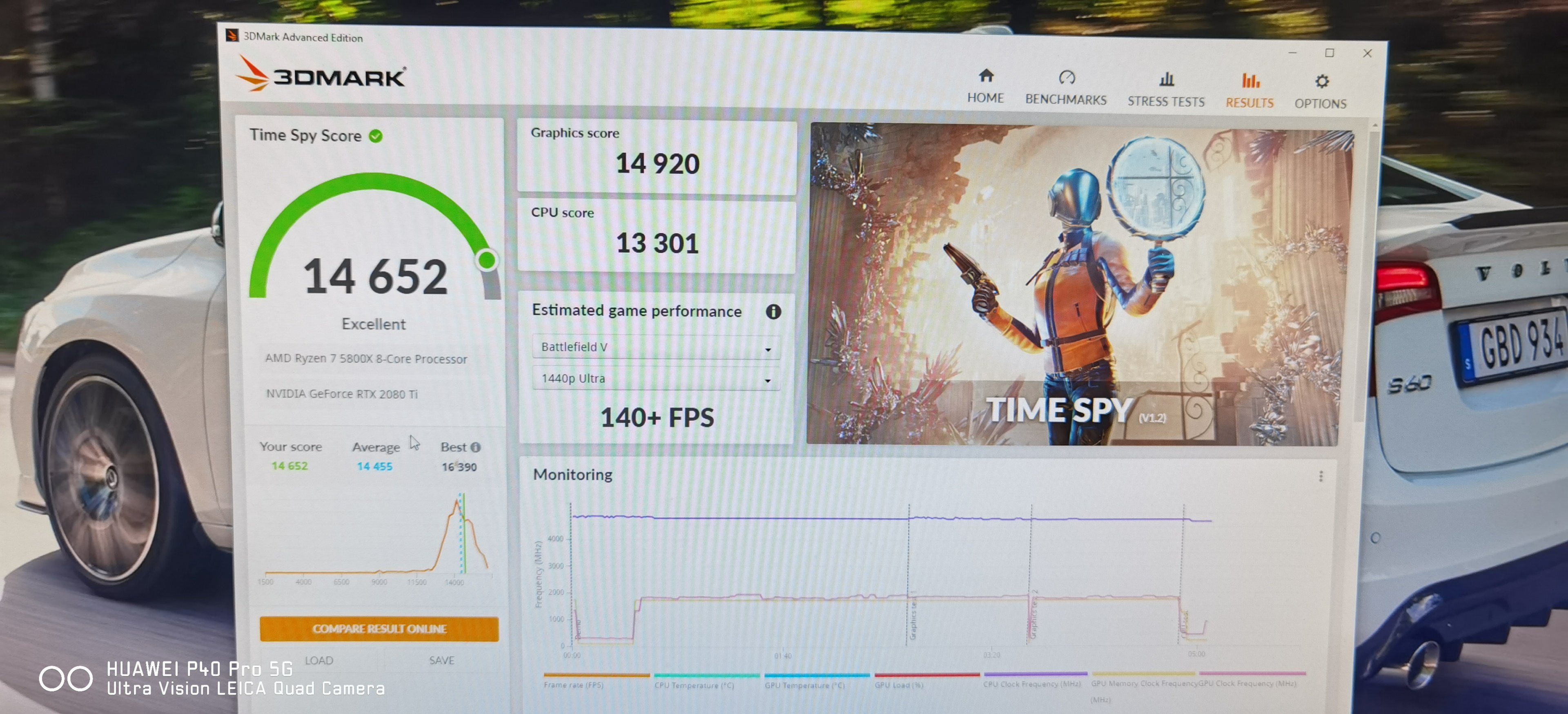

Hab den OC Mode gefunden, danke! Ausserdem bei Asus im Menü die Phase Control auf extreme gestellt und nun sind keine Whea Einträge mehr vorhanden.
Hab mal noch n Timespy Run hinter her geschickt und ueber 13k CPU Score 🙈

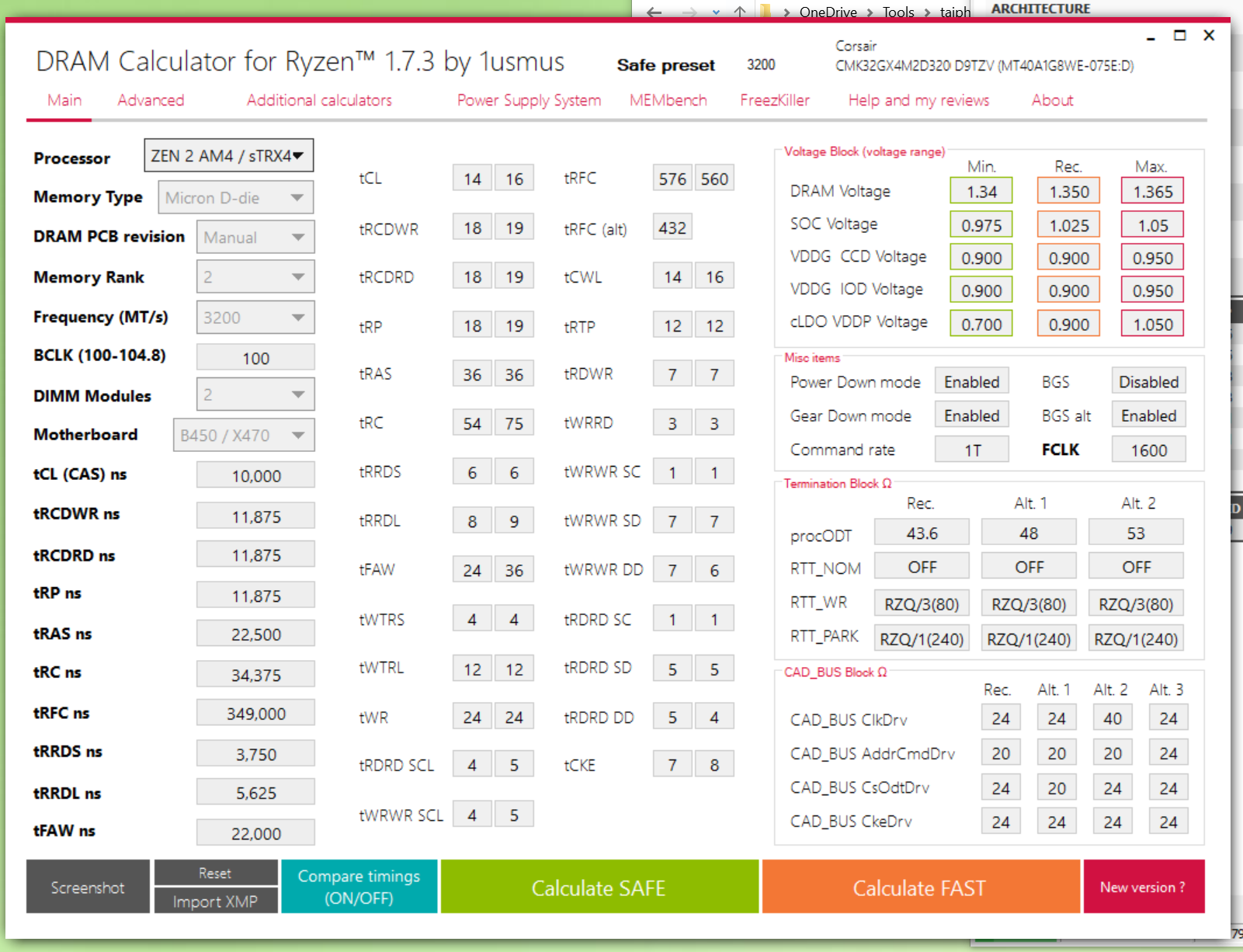

peterX schrieb:
Die kann man wie normale Micron E`s behandeln, da liegt nicht viel dazwischen, auser dass trcdrd bei den guten etwas besser geht.
Danke für den Tipp!
Ich habe den HTML report von Taiphoon in den DRAM calculator eingetippt, und wie im Screenshot vom DRAM calculator zu sehen bei Ryzen Master (Screenshot) eingetippt.
Jetzt funktioniert es bei 3400 mHz, jedenfalls funktioniert 30 min Cinebench und 2.5 h Prime95 mit dem RAM setting.
Danke schonmal!
Als nächstes würde ich die Werte von 3600 mHz eingeben.

Ich habe mal probiert Micron-E und deine Werte zu vergleichen aber das liegt teilweise schon auseinander. Habe ich was falsch eingegeben im DRAM calculator? Würdest du die restlichen Werte wie mit DRAM calculator errechnet eingeben? Oder würdest du den Rest auf "Auto" lassen?
Nun da es Corsair sind, hat @ZeroCoolRiddler die Timings sehr lasch gewählt, denn bei denen muss man von gaaanz unten anfangen.
Denn leider weis keiner so genau, welche Qualität da verbaut wurde.

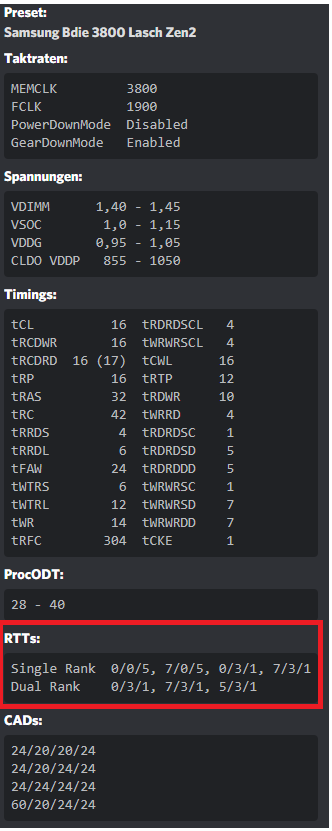

Ja, was VSOC/VDDG/VDDP, ProcODT, RTTs und CADs angeht, ist man auf die Ahnungslosigkeit der Boardhersteller angewiesen, sofern man es nicht manuell einstellt. Ganz im Gegensatz zur Kernspannung und Boost, wo ein ausgeklügelter Automatismus dahinter steckt.
Ich könnte nochmal Hilfe bei den RTTs gebrauchen. Der DRAM calculator gibt da die Bezeichnungen RTT_NOM, RTT_WR und RTT_PARK aus, die dort gezeigten Einstellungen finde ich auch im BIOS 1:1 wieder.
Ich komme da mit der Zuordnung der Werte von @ZeroCoolRiddler nicht klar und habe bei den RTTs alles auf Auto belassen. Hat bis heute mit VDIMM 1,42V wunderbar gefunzt, ingame heute crash, reboot und danach alles tot. Meldung Q-Code auf dem Brett 0d, und he he, "Reserved for future AMI SEC error code" - WTF! CMOS clear, läuft wieder. Nun weiß ich nicht - Spannung hoch oder besser erst mal die RTTs korrekt einstellen? Tendiere zu letzterem - deshalb meine Bitte. Gerne kann mich auch jemand anderes erhellen.
