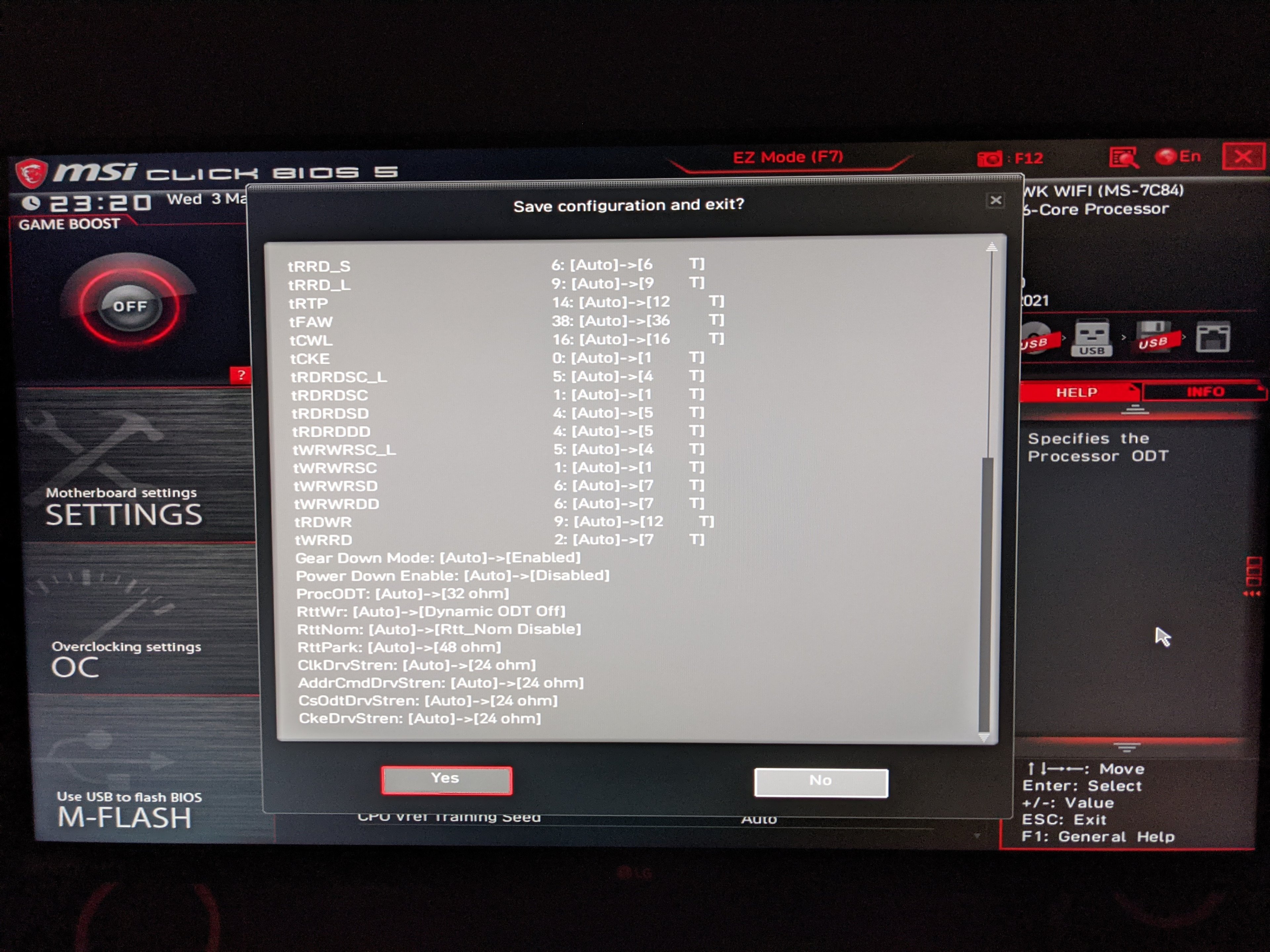

ProcODT ist recht hoch, wie ich finde. Die Zen2 und Zen3 arbeiten mit recht niedrigeren Werten. Versuch es mal mit 32 Ohm.
Die Cads kannst du mal mit 24, 20, 24, 24 Ohm probieren, Reihenfolge von oben nach unten (ClkDrvStr, AddrCmdDrvStr, usw.).
Und wichtig ist, dass du das XMP-Profil deaktivierst und alle Werte manuell eingibst, dabei möglichst wenig auf automatisch lassen. Ich bin so vorgegangen, dass ich erstmal das XMP-Profil manuell eingetippt und mir als Nutzerprofil abgespeichert habe. Als das lief, habe ich davon ausgehend die Taktrate, Timings, Widerstände und Spannungen angepasst, bis es stabil ohne Wheas lief. Das ist leider viel Ausprobieren. Versuch macht klug ;)

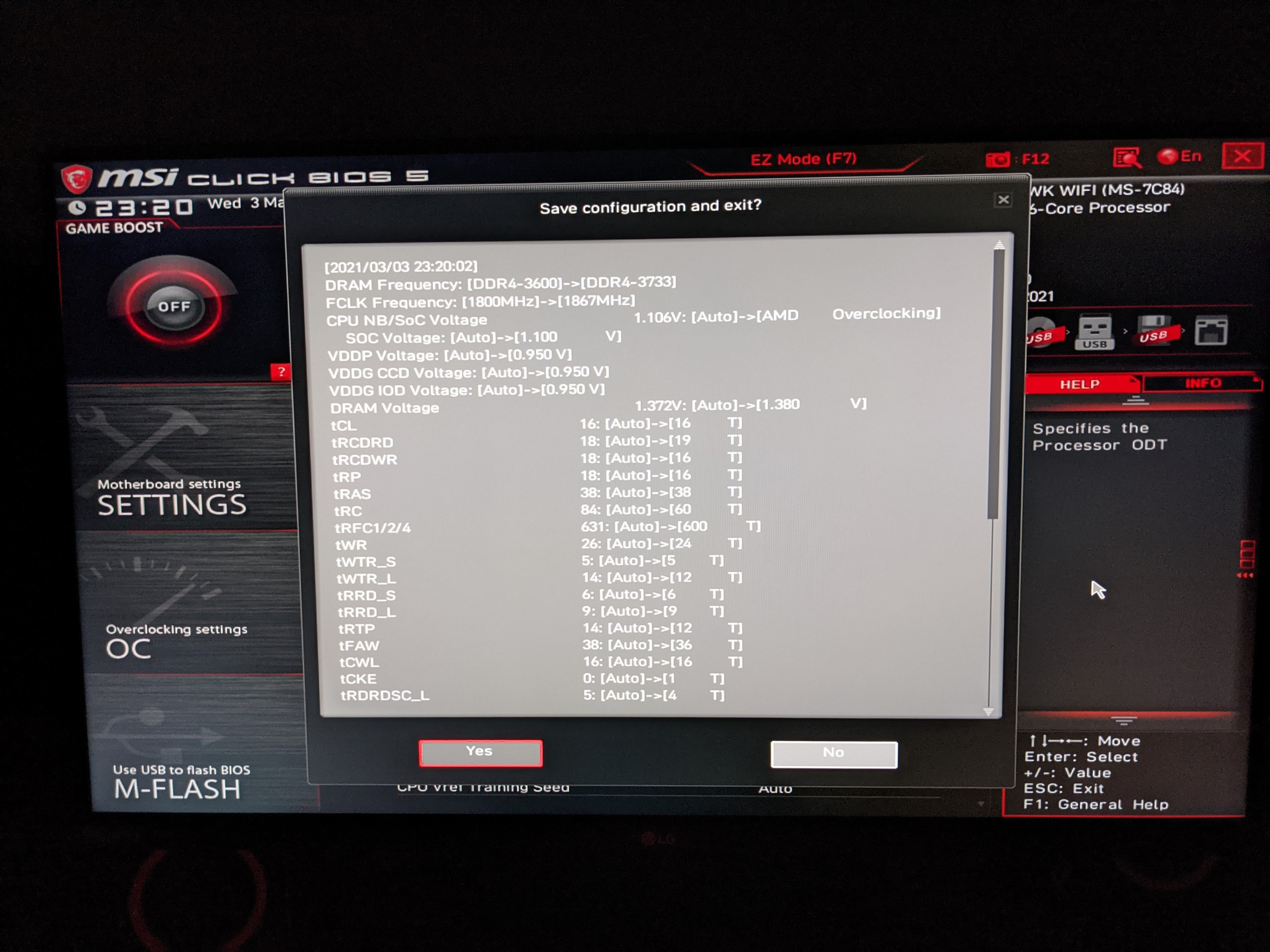

Habe die Widerstände mal angepasst - an den RAM bin ich noch nicht gegangen, ich wollte eigentlich erstmal schauen ob das dem FCLK hilft - tut es leider nicht.
Gibt es außer VDDG und SOC noch mehr Einstellungen, die dem FCLK helfen können? Die Timings möchte ich zwar auch ein wenig optimieren, aber da ein hoher FCLK sich stärker bemerkbar macht, möchte ich zuerst den Takt etwas hochdrücken bevor ich mit den Timings anfange.

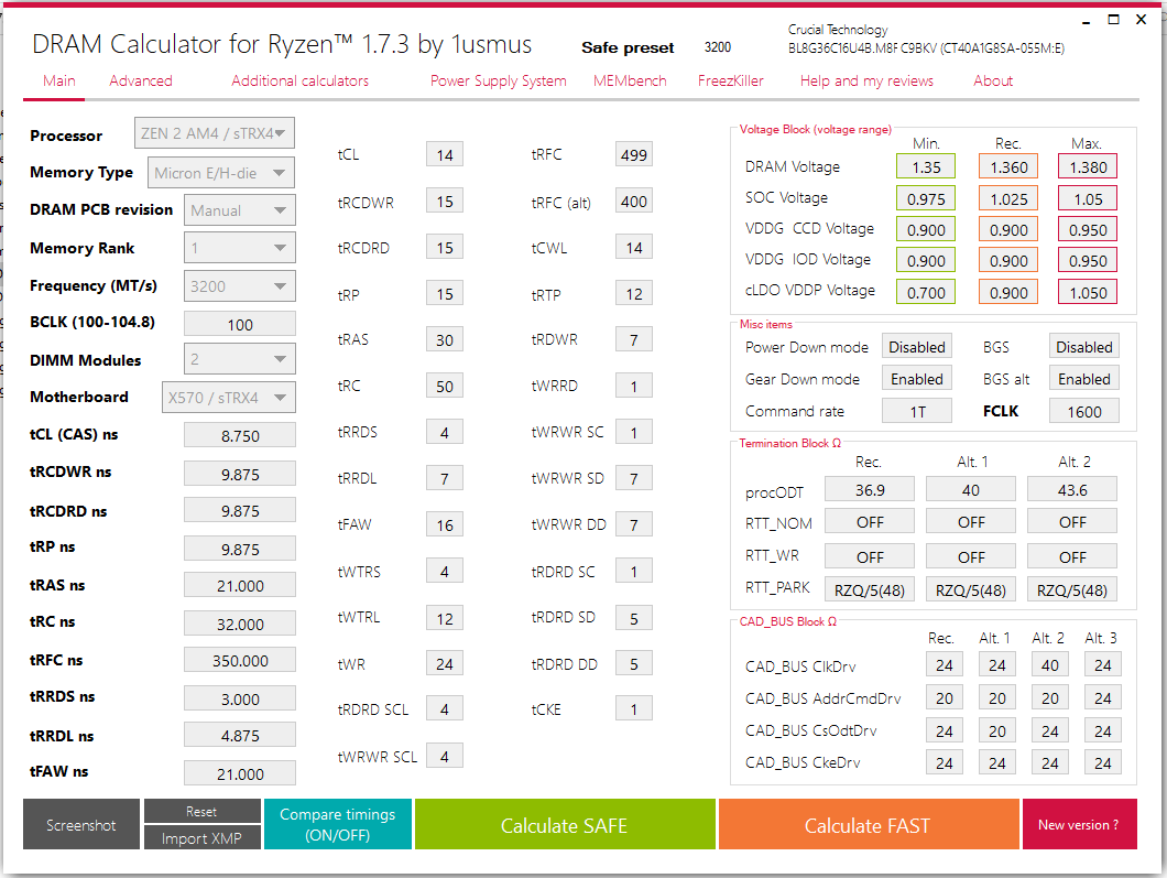

Nachdem ich mich gestern etwas eingelesen habe muss ich feststellen das dem überhaupt nicht so ist. Daher habe ich Thaiphoon und den DRAM-Calculator runtergeladen und Timings für 3200 MHz berechnet und im Bios eingestellt. Leider weigert sich mein PC mit diesen Timings überhaupt zu starten.. Biosreset per Jumper... Daher laufe ich gerade auf XMP-Profil aber mit manuell gesetzten 3200MHz / 1600Mhz FCLK , das System ist immernoch instabil und ich kriege besagte BSODs und ich weiß einfach nicht so richtig wo ich anfangen soll.
Hier einmal das XMP-Profil: https://www.dropbox.com/s/vox9m5eejb63dni/Crucial BL8G36C16U4B.M8FE1.html?dl=0
Und hier die Berechneten Timings vom DRAM Calculator welche nichtmal starten:

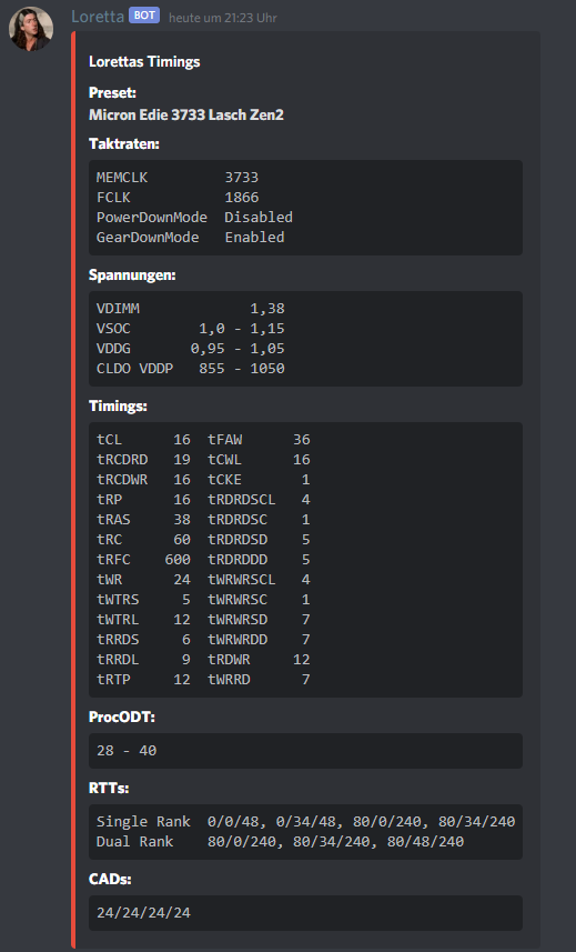

Bei Micron E oder B-dies vergiss den Calc komplett.
Versuch mal diese Richtung:

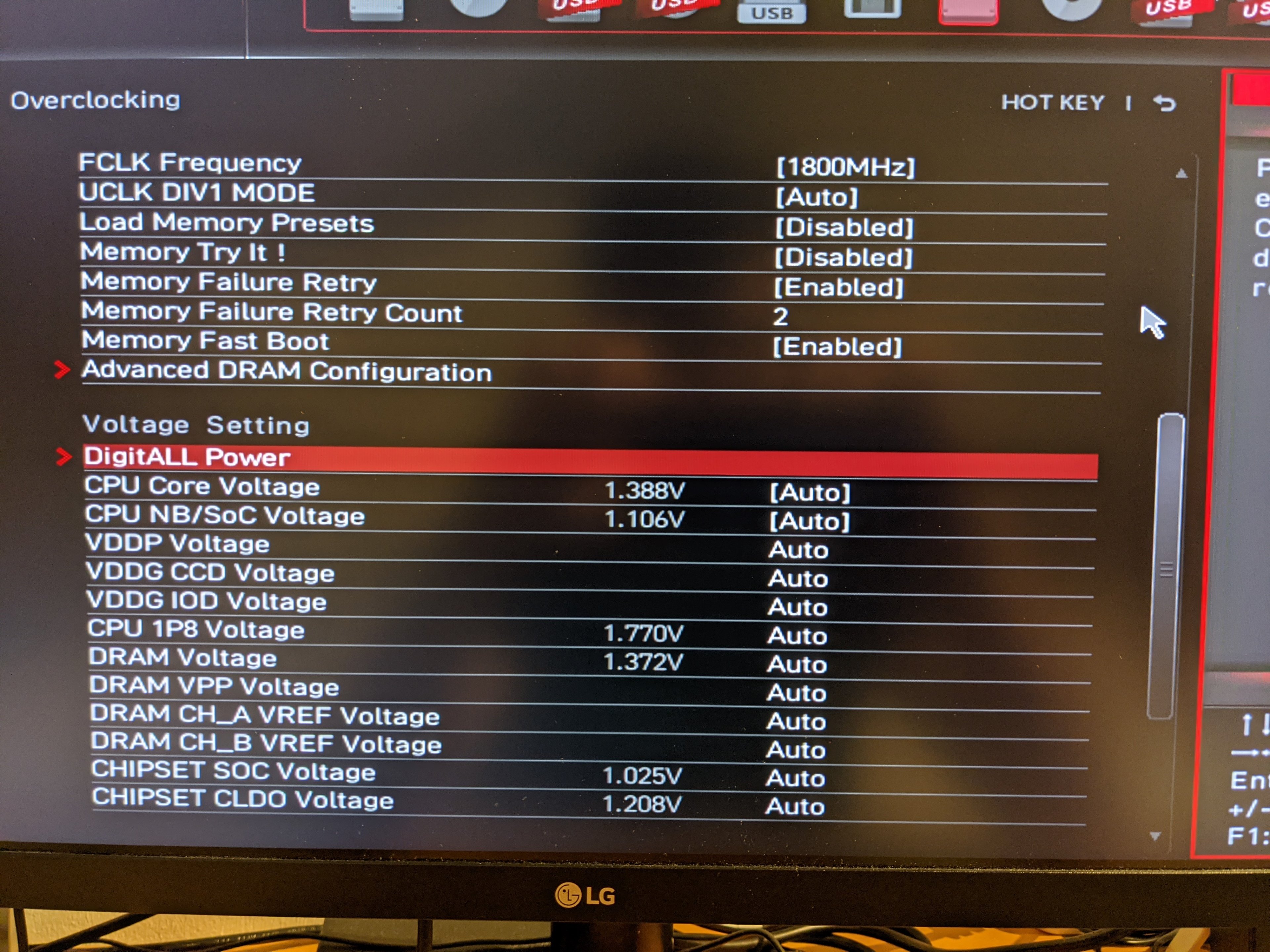

Welche Spannung ist mit VSOC gemeint? In meinem Bios hab ich zwei. Einmal Chipset SOC Voltage und einmal CPU NB/SOC Voltage.
VDIMM ist bei mir die DRAM Voltage richtig?
VDDG Voltages beide auf oben genannten Wert setzen?

Ja, Vdimm = DRAM Voltage
VDDG kannst du synchron probieren auf 950mv
CPU NB/SOC Voltage ist die richtige. Auf Manuell und dann auf 1,1v, sollte im Normalfall so passen.
Reaktionen: ferchi
