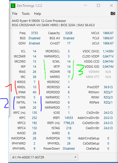

Da passt noch so einiges nicht, hab gerade aber keine Zeit was zu schreiben, ein Server streikt, dass geht vor...
ok, kein Ding. Würde mich später über Feedback freuen, was nicht passt und evtl sogar wie ichs besser machen kannMehlstaubtheCat schrieb:Da passt noch so einiges nicht, hab gerade aber keine Zeit was zu schreiben, ein Server streikt, dass geht vor...
Danke für die TippsRattenhack schrieb:
Karhu 20000% lief mal ohne Fehler durch - Heute dann noch ne Stunde Aida und Prime - dann dürfte das passen sind dann 65ns mit nem 3000er und Micron E-Dies - damit kann mein Freund dann gut leben denke ichMehlstaubtheCat schrieb:Das sind Werte die zu 95% gehen!
