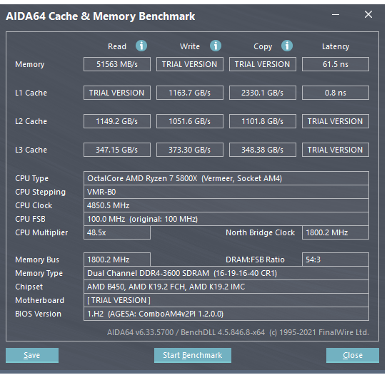

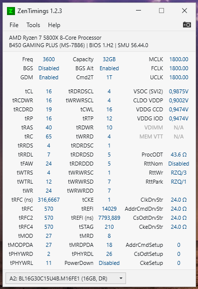

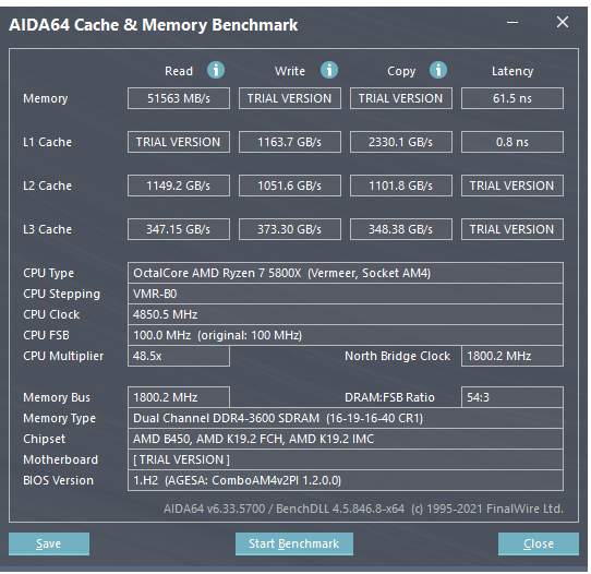

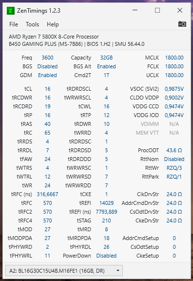

Kandira schrieb:
Es ist ein Ryzen 5800X auf einem MSI B450 Gaming Plus. RAM wie gesagt 2x16GB 3000MhZ Crucial Ballistix.
Habe aber nochmal etwas geändert. Bin nun runter auf 3600 MhZ mit etwas schärferen Timings.
Anhang anzeigen 1063664Anhang anzeigen 1063665
Stock, also auf 3000MhZ waren die AIDA Werte 43.000 Read und 70ns Latency. Da hat sich schon einiges verbessert. Schon erstaunlich, dass man die Mehrleistung quasi "kostenlos" bekommt.
Ist das so ein guter Kompromiss? Will nicht das letzte quäntchen Leistung herauskitzeln, so ist das System soweit stabil. 70 min AIDA und 4h HCI Memtest. Oder gibt es noch wo einen Punkt, wo ich relativ sicher Leistung holen kann?
Bleib bei 3800 und mach dann die Timings! Der IF ist mit das wichtigste das der hoch ist!
Stell mal da alles ein wie du hattest bei 3800MHz mach da mal Screenshot und dann stellen wir nochmal die timings nach.
Schau mal bei mir unten auf "Micron E-dies" Da sind sehr viele Dinge die noch einstellen musst,
damit es noch besser wird. Achte drauf das nichts auf Auto steht alles hat einen wichtigen festen Wert.
Du bist nur am Anfang noch recht weit weg von optimal!
Viele Timings sind noch viel zu hoch!

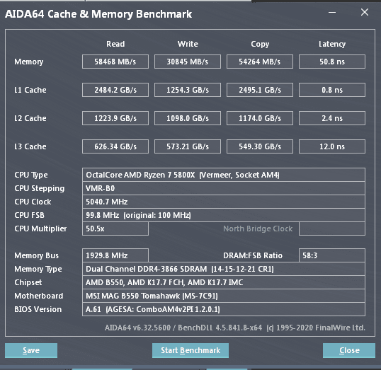

Mit den aktuellen Einstellungen habe ich mit R7 3700X bei AIDA Read 54500MB/s, bei Write 30400MB/s.
Bei 12 und 16 Kernen ist Read/Write ungefähr gleich.

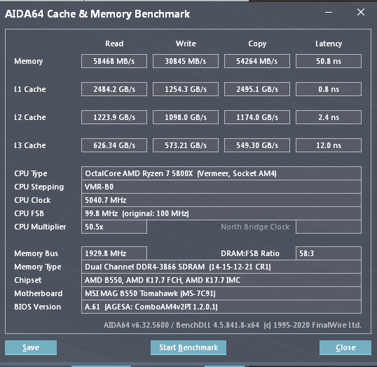

Lutschpuppe XXL schrieb:
Mhhh was hat sich da AMD wieder geleistet das ist ja ein Verkaufsgrund da sind rund nur die Hälfte im Write, was man eigentlich haben müsste.
Jedes CCD arbeitet beim Schreiben mit 16 Byte/Zyklus.
Also kann man beim 5600X/5800X mit FCLK*16 rechnen, das ergibt das Maximum.
Bei dem 5900x/5950x das doppelte.
In der Praxis zeigt sich, dass die kleineren Modelle trotz der "limitierung" keinen Nachteil haben.
Die Testergebnisse sprechen für sich :)
Reaktionen: Dragonheart69, Ratlos83 und loser

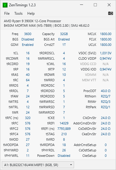

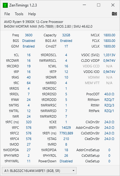

ich habe mein "altes" MSI-B450M-Mortar-Max wieder in Betrieb genommen. Mit 4x8GB Crucial_3200_C16-RAM.
Ist da bei den 4 Riegeln noch großes Optimierungs-Potenzial?
VDDG CCD ist auch bei 0,95 Volt. VDimm ist 1,40
Kann ich versuchen, die Spannungen noch zu senken?
Gruß
Egbert
