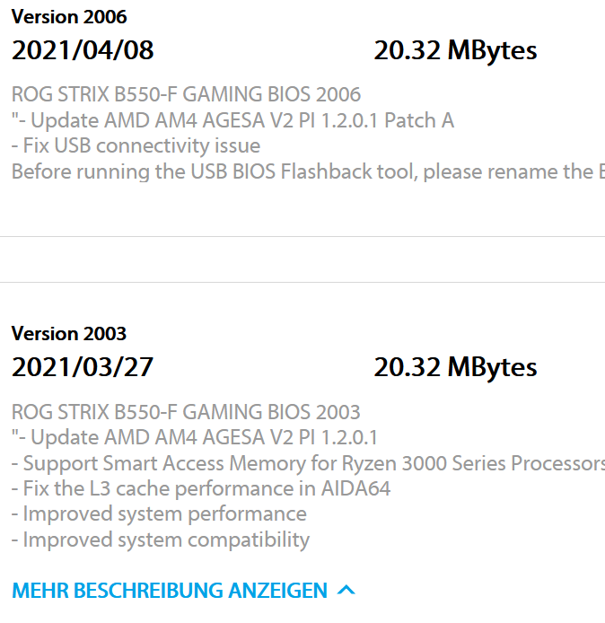

Vielleicht kann dir ein BIOS-Update helfen. Für das F-Gaming gibt es mittlerweile Version 2006.
fällt das evtl. schon unter "kann, muss aber nicht"?
Soweit ich das jetzt verstanden habe, definitiv ja.

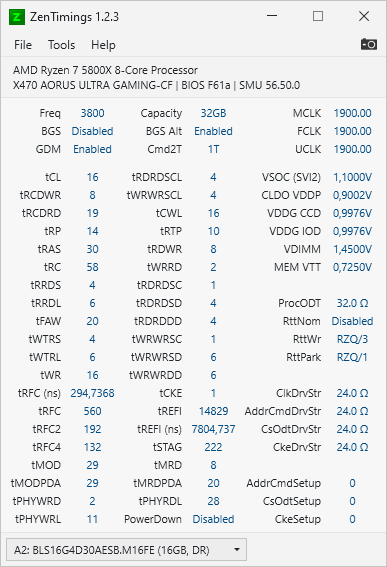

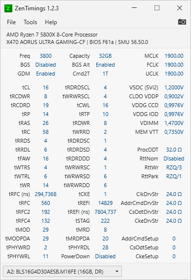

So, ich habe meine finalen Timings austariert.
Nach Upgrade vom Ryzen 5 3600 auf den Ryzen 7 5800X war eine Anpassung der RAM-OC notwendig. Das Bios-Update von F50 auf F61a hat da möglicherweise auch mit gewirkt.
Ich hatte zuerst gehofft, einfach die bestehende Konfiguration übernehmen zu können, aber ein paar Minuten mit dem Karhu RAM Test sagten 'nein'.
Ein bisschen rumprobieren hat dann gezeigt, dass tRRD_L von 4 auf 6 erhöhen zu einer deutlich niedrigeren Fehlerfrequenz führt, aber diese nicht eliminiert.
Ich hatte dann mal den RAM von DDR4-3800 auf DDR-3733 runter gesetzt, welches über Nacht auf >10000% stabil gelaufen ist.
Danach kam mir der Gedanke 'moment mal, erhöh doch die Voltage'
Auf gut Glück erstmal DDR4-4000 mit 1,5V versucht -> Bluescreen beim booten.
DDR4-3933 und DDR4-3866 sind zwar gebootet aber haben mehr oder weniger schnell zu Fehlern in Karhu geführt. Ob da jetzt mein RAM oder der Memory-Controller der CPU limitieren kann ich nicht sagen.
Meine aktuelle Konfiguration: DDR4-3800 mit tRRD_L 6 Anpassung auf 1,47V statt bisher 1,42V für den RAM. Ich hatte auch 1,45V versucht, aber das hatte noch zu einem Karhu-Fehler geführt. Mit 1,47V ist jetzt 900% Karhu-stabil - einen >10000% Run mache ich durch die Nacht durch. Jetzt will ich erstmal was zocken.
DDR4-3800: 1,47V RAM, 1900MHz Infinity Fabric, andere Voltages auf 'auto'
tCL 16
tRCDRD 19
tRCDWR 8
tRP 14
tRAS 26
tRC 58
tRRDS 4
tRRDL 6
tFAW 16
tWTRS 4
tWTRL 6
tWR 14
tRDRDSCL 4
tWRWRSCL 4
tRFC 560
tCWL 16
tRTP 10
tRDWR 8
tWRRD 2
tWRWRSC 1
tWRWRSD 6
tWRWRDD 6
tRDRDSC 1
tRDRDSD 4
tRDRDDD 4
tCKE 1
Höher als DDR4-3800 komme ich leider nicht.

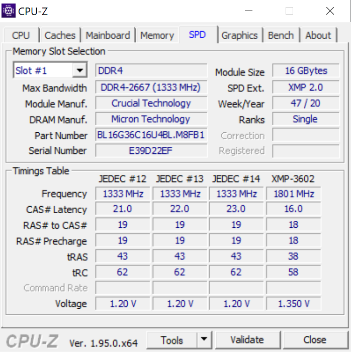

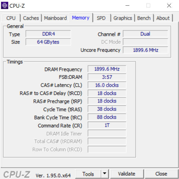

ich habe mein 4er kit einfach mit dem xmp-profil für 3600 cl16 geladen und die ram auf 3800/ fclk auf 1900 gesetzt.
memtest 5 und aida laufen ohne probleme
tatsächlich bootet er sogar mit 4000/2000 bei dem xmp-profil. wirft dann aber relativ schnell im memtest fehler und stürzt anschließend auch ab / bluescreens....
wie macht man denn jetzt am besten weiter? sollte man die zwischenstufen 3866 usw. man durchtesten?

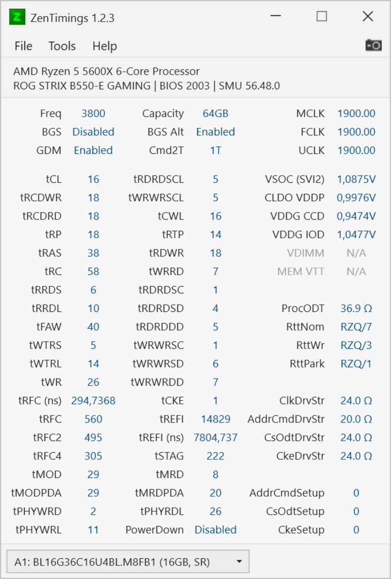

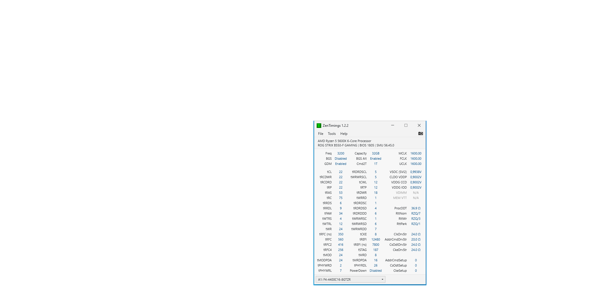

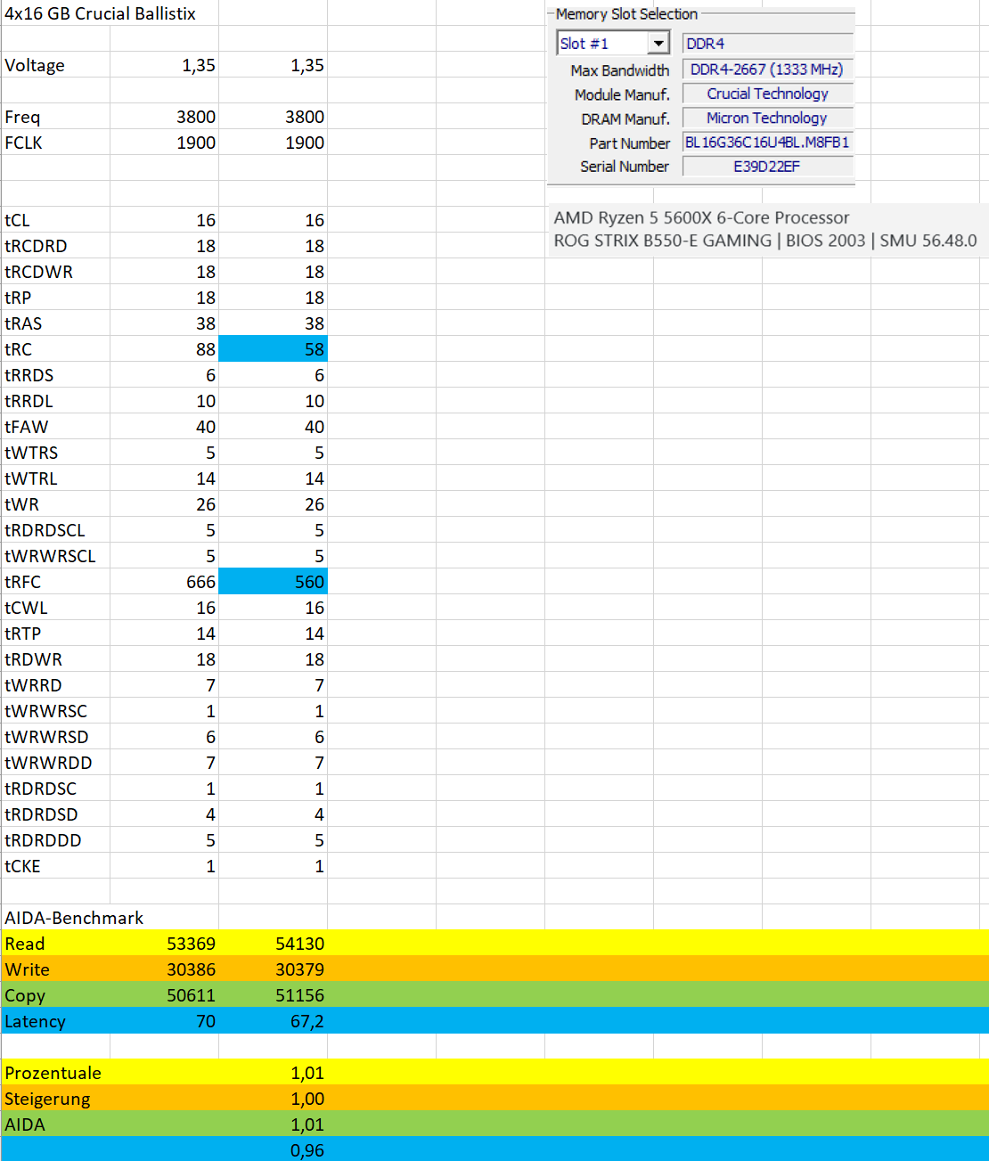

Ich habe jetzt einmal die Benchmarks mit AIDA gemacht und das ganze mal aufgeschrieben. Testmem habe ich einmal laufen lassen. Ich denke, wenn ich das hier so richtig gelesen habe, sollte ich mir Karut und prime95 besorgen, und mal wieder ne Runde zocken, wenn ich die Stabilität ordetnlich testen will.
Als ich den Takt auf 3866/1833 gesetzt ist er leider nicht sauber runtergefahren sonst kurz vorm Ausgehen stehen geblieben... hatte die Timings aber erst im Anschluss runtergesetzt.
- Macht es Sinn, mit den verbesserten Timings weiter zu versuchen, den Takt hochzusetzen?
Edit_ Zentimings

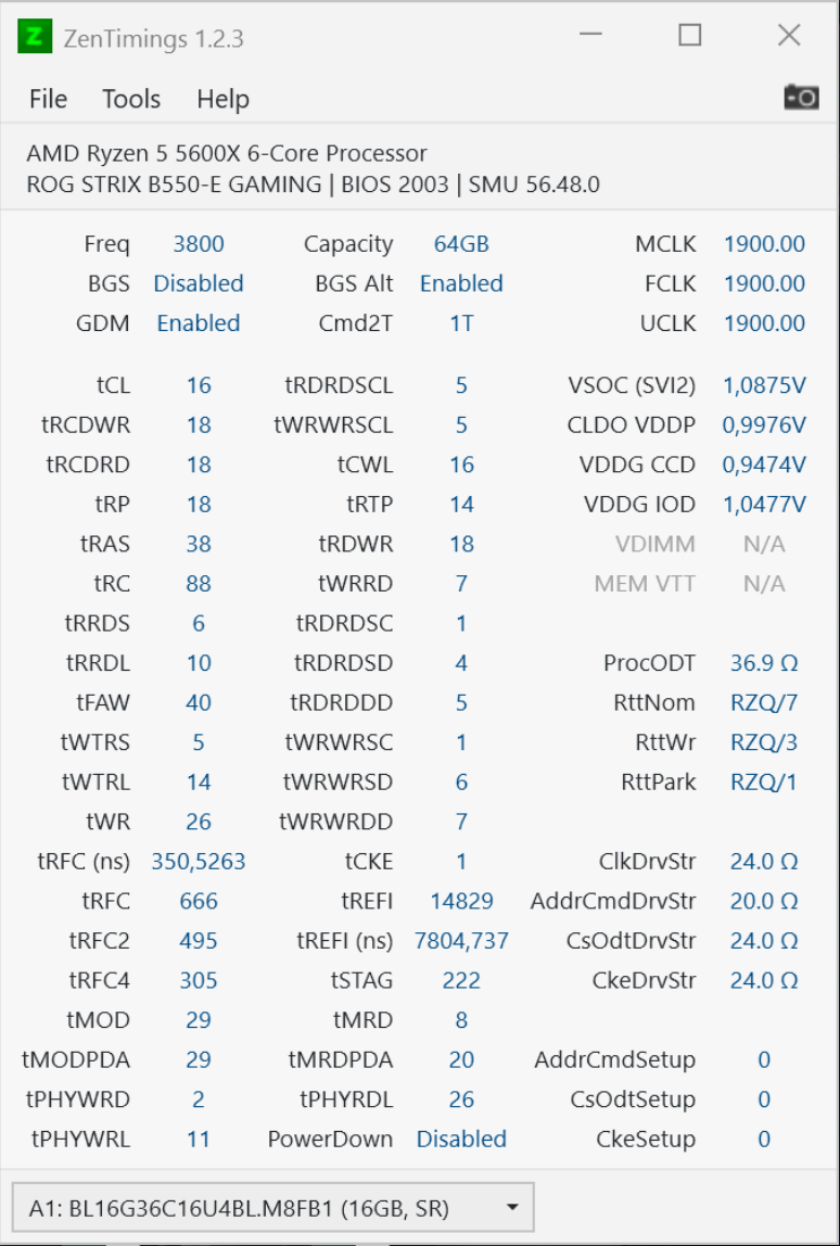

Wenn du mit dem Takt weiter nach oben willst, musst du im umkehrschluss auch trc und trfc wieder entspannen. Denn die werte waren für 3800/1900 gedacht. Also trc auf 60-65, trfc auf ca 600.
Wie hoch ist bei dir die SOC spannung?
Nutze das nächste mal zum anzeigen deiner einstellungen am besten ZenTimings
Ok, die liegt bei 1,0875V, schwankt im Betrieb aber leicht zw. 1,0813 ... 1,0938 (beim Ausführen vom TestMem).
Soeben, ist dieses Setup einmal bei TestMem durchgelaufen
Interessanterweise geht mein CB R23 Wert im multicore hierbei runter:
DOCP 3600: ca. 11550
mit 3800: ca. 11450
mit 3967: ca. 11200
Immer an ist ASUS Power Enhancement und PBO auf enabled. Sonst alles Stock.
Read-Rate im AIDA: sind in obiger Reihenfolge: 53369 -> 54130 -> 55050 also etwa 3% Steigerung.
Write: 4%, Copy 4% Lantenz etwa 4% Abnahme auf nachher 67 ns.

Das sind die aktuellen Settings, ein Dankeschön @peterX für die hilfreichen Hinweise.
