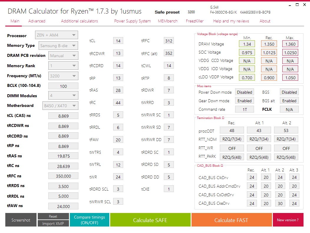

Hi,
ich habe gerade mein ASRock X470 Taichi vom 2.0er (Zen+ stable) auf das 4.70er BIOS wegen rBAR-Unterstützung aktualisiert. CPU: Ryzen 7 2700X ... und GPU: RX 5700 XT ... sowie 4x 8GB G.Skill Ripjaw 3600 CL16 @3200 CL14.
Habe halbwegs wieder die gleichen Einstellungen im UEFI eingestellt.
Es gibt nicht mehr alle Optionen des 2.0er BIOS, dafür ein paar andere vorher nicht dagewesene.
Mein RAM läuft z.Z. auf sage-und-schreibe 1866 CL13 nach JEDEC-Norm wegen den 4 Modulen.
Würde gern wieder 3200 CL14 erreichen. Wäre über Anregungen erfreut, welche Werte ich ändern könnte.
Der DRAM-Calculator schlägt mir dies vor:
trfc evtl versuchen etwas runter zu gehen
du hast auch 3600 cl16
hast du 3600 14 44 14 28 versucht
Reaktionen: Tanzmusikus
Bei den Timings erstmal GDM einschalten, du bist gerade mit GDM off unterwegs. ;)
Dann mal das probieren :
Takt 3466 o. 3200 zum starten
tCL 14
tRCDRD 15
tRCDWR 14
tRP 14
tRAS 28
tRC 42
tRRDS 4
tRRDL 6
tFAW 16
tWTRS 4
tWTRL 10
tWR 12
tRDRDSCL 3
tWRWRSCL 3
tRFC 266
tCWL 14
tRTP 8
tRDWR 8
tWRRD 1
tWRWRSC 1
tWRWRSD 7
tWRWRDD 7
tRDRDSC 1
tRDRDSD 5
tRDRDDD 5
tCKE 1
SOC 1,056v
Vdimm 1,4v
:D ... Scherzkeks! ;)
Momentan läuft nichtmal 2133 mit meinen vorigen CL14-Werten von 3200.
Da sind 3600 CL16 oder gar CL14 gaaanz ferne i-Tüpfelchen, welche mir für den 2700X nicht erreichbar erscheinen.
Mit viel Spannung, höherer Latenz & dem Verschieben der Frequenz-Löcher könnten 3600 evtl. möglich sein.
Vorher werde ich aber wohl die Widerstände erstmal ausloten müssen, oder?
Wie war das nochmal?
  1. RAM-Frequenz festsetzen auf z.B. 2400, 2800, 3200 usw.
  2. Subtimings auf [Auto] belassen
  3. procODT, RTT_PARK und CAD_BUS in einer bestimmten Reihenfolge einstellen
Ich werd mir wohl mal wieder die RAM-OC Anleitung v1.3 raussuchen. Bin da schon lange wieder raus aus den Vorgängen. ;)
Jo, ging damals bei der alten AGESA PinnaclePi-AM4 v1.0.0.6 auch so mit 1.35V, 0.8750 Vsoc und GDM off.
Zur neuen Werte-Findung ist das aber bestimmt erstmal hilfreich - danke!
Deine vorgeschlagenen Werte teste ich gleich mal ...

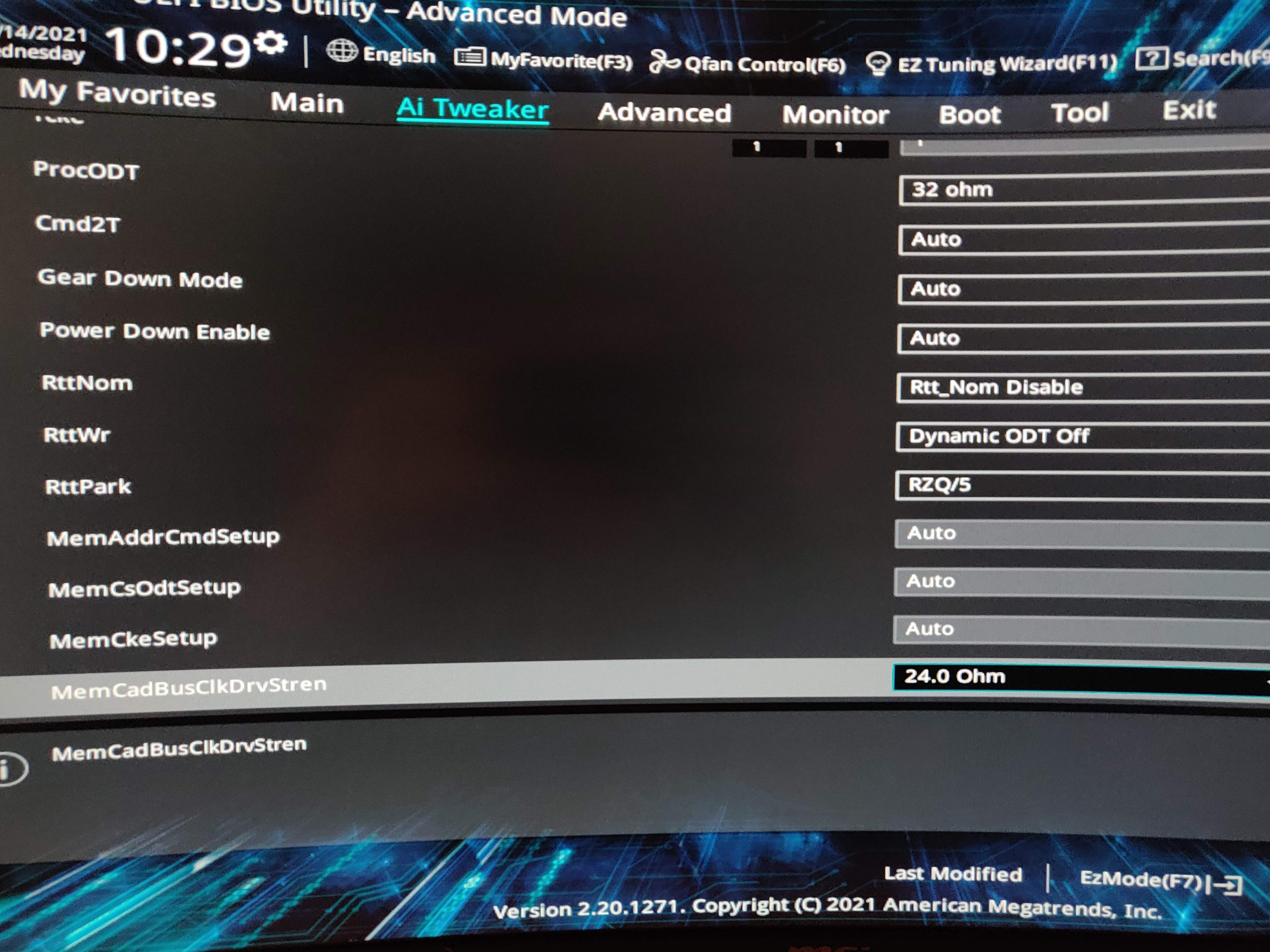

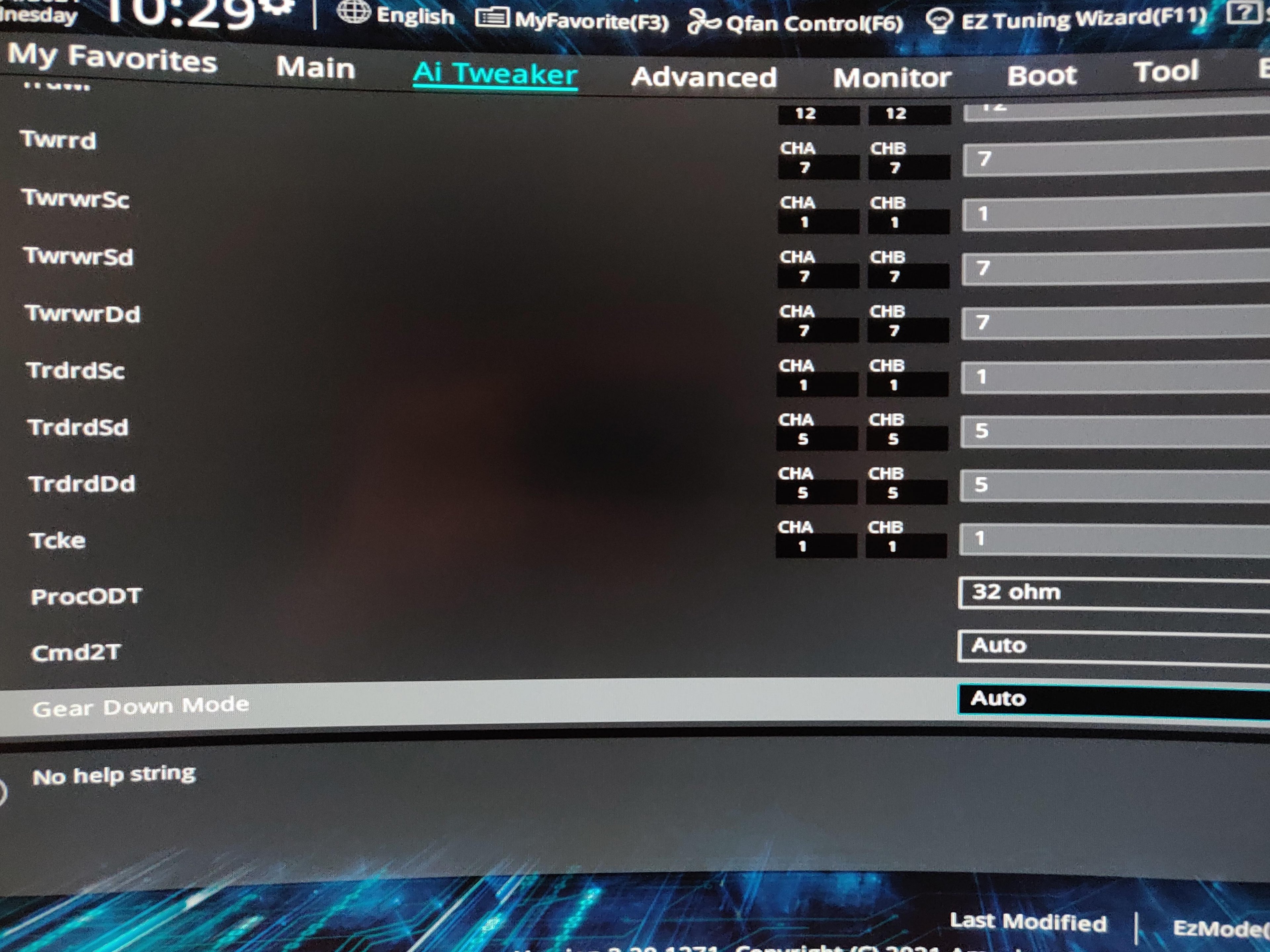

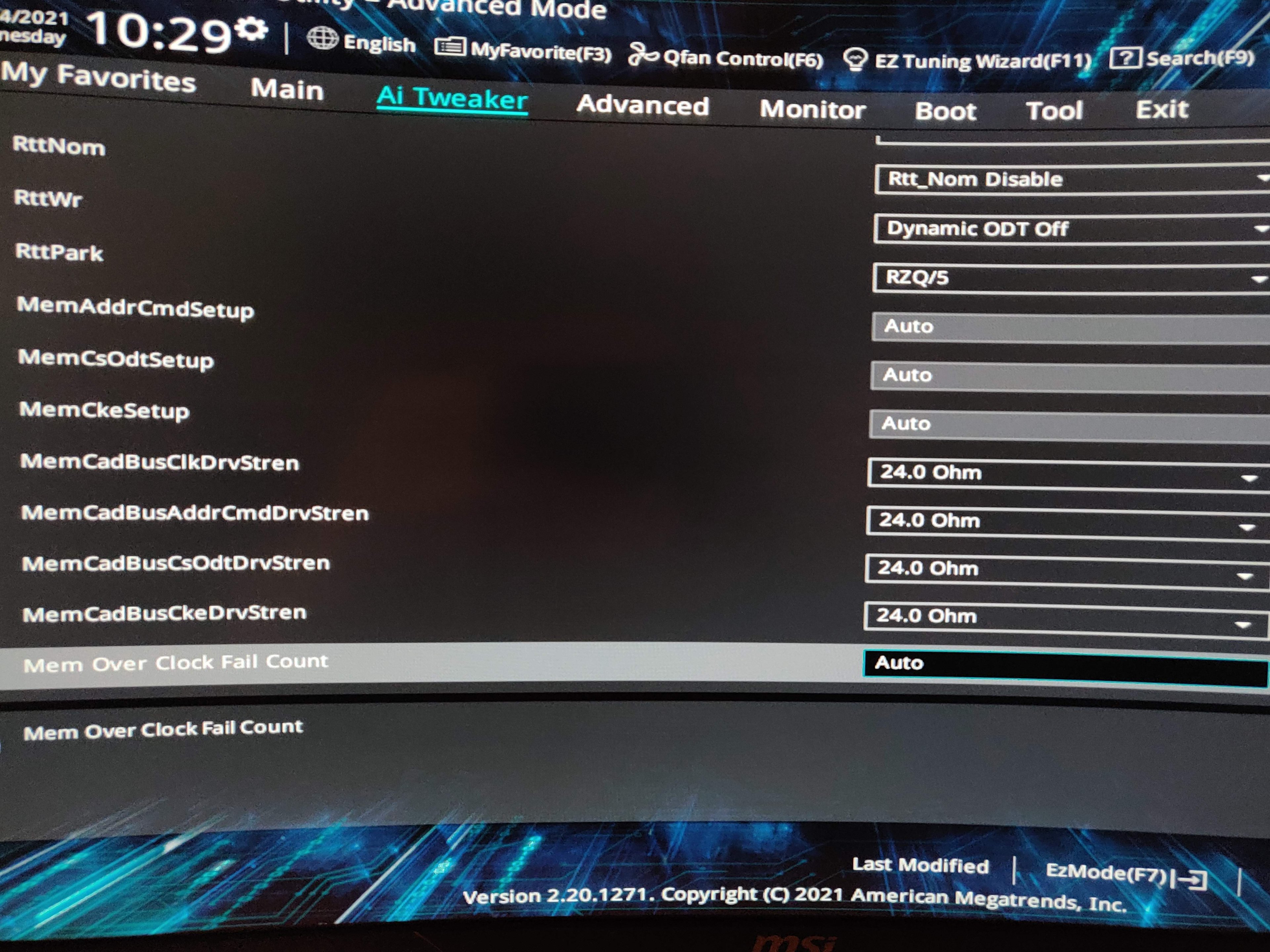

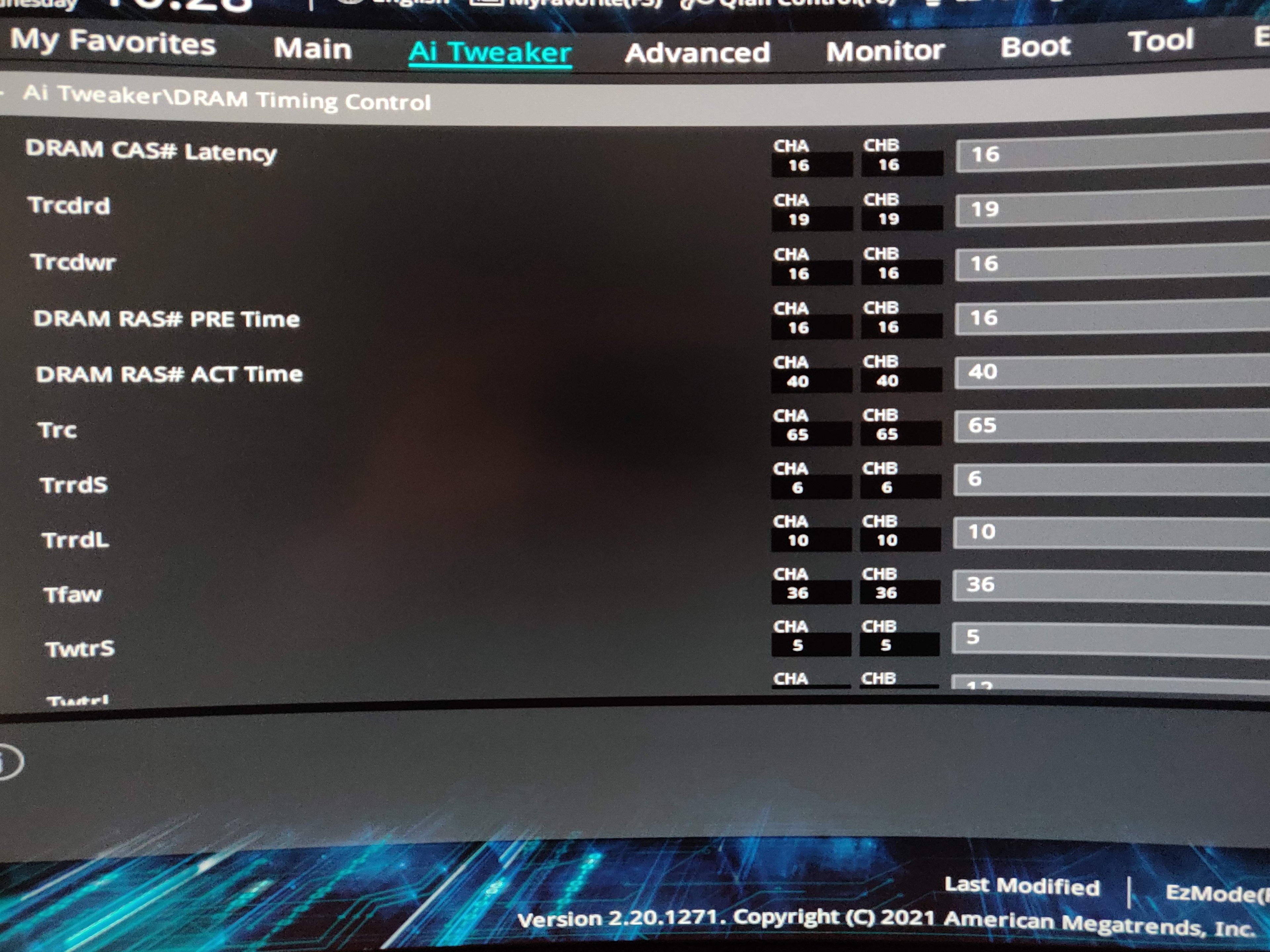

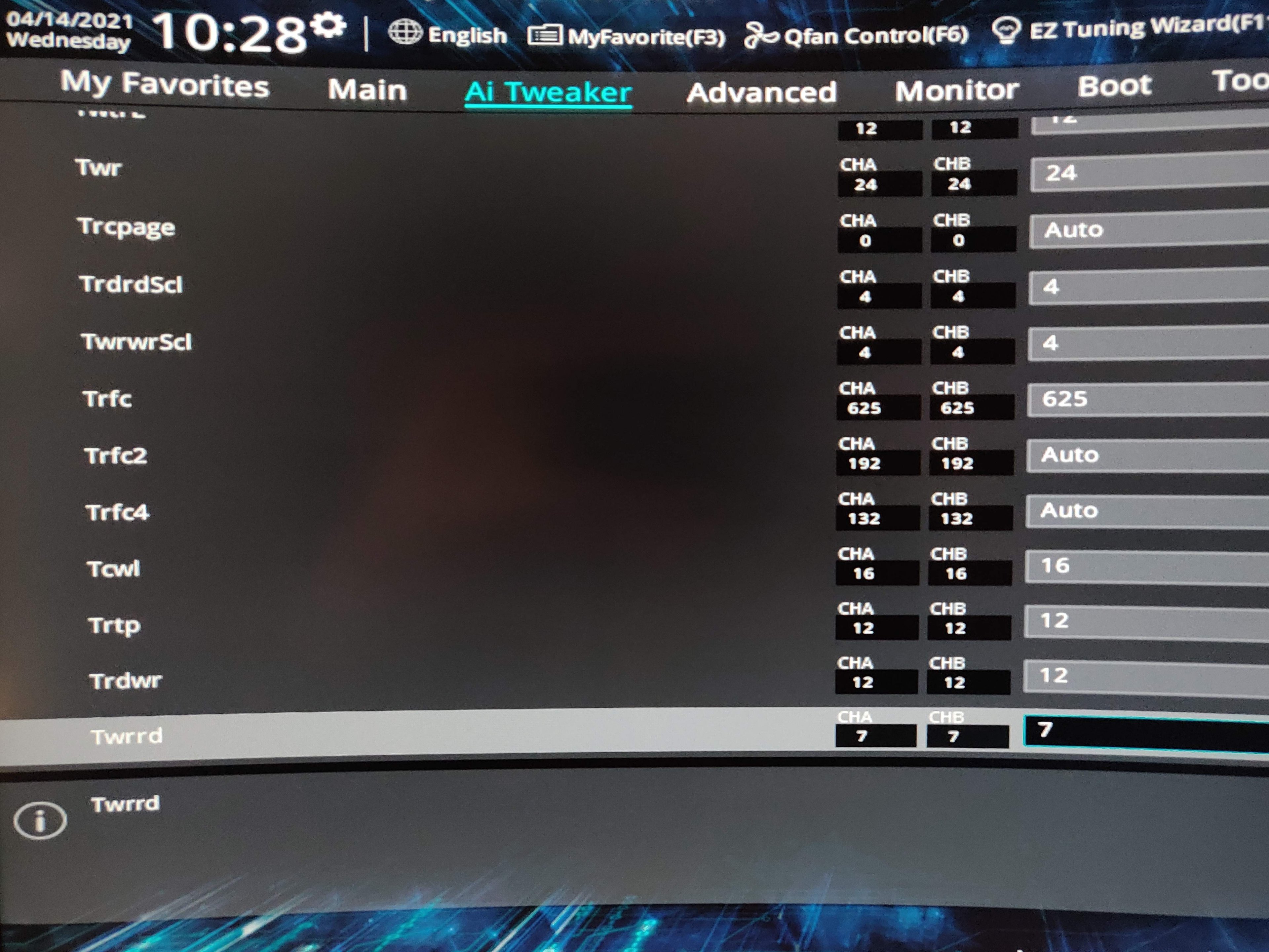

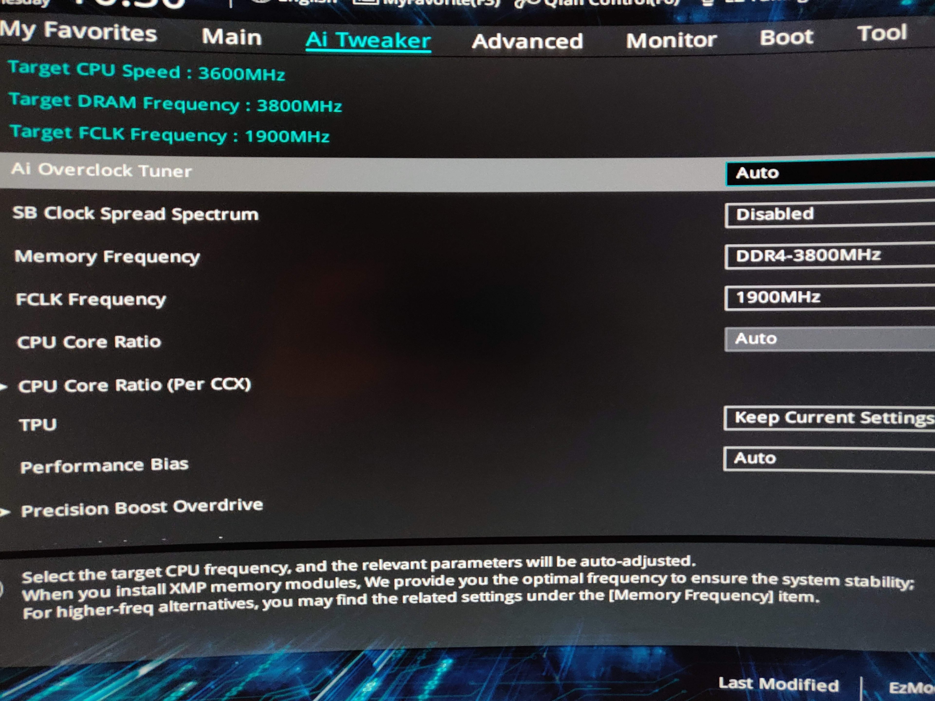

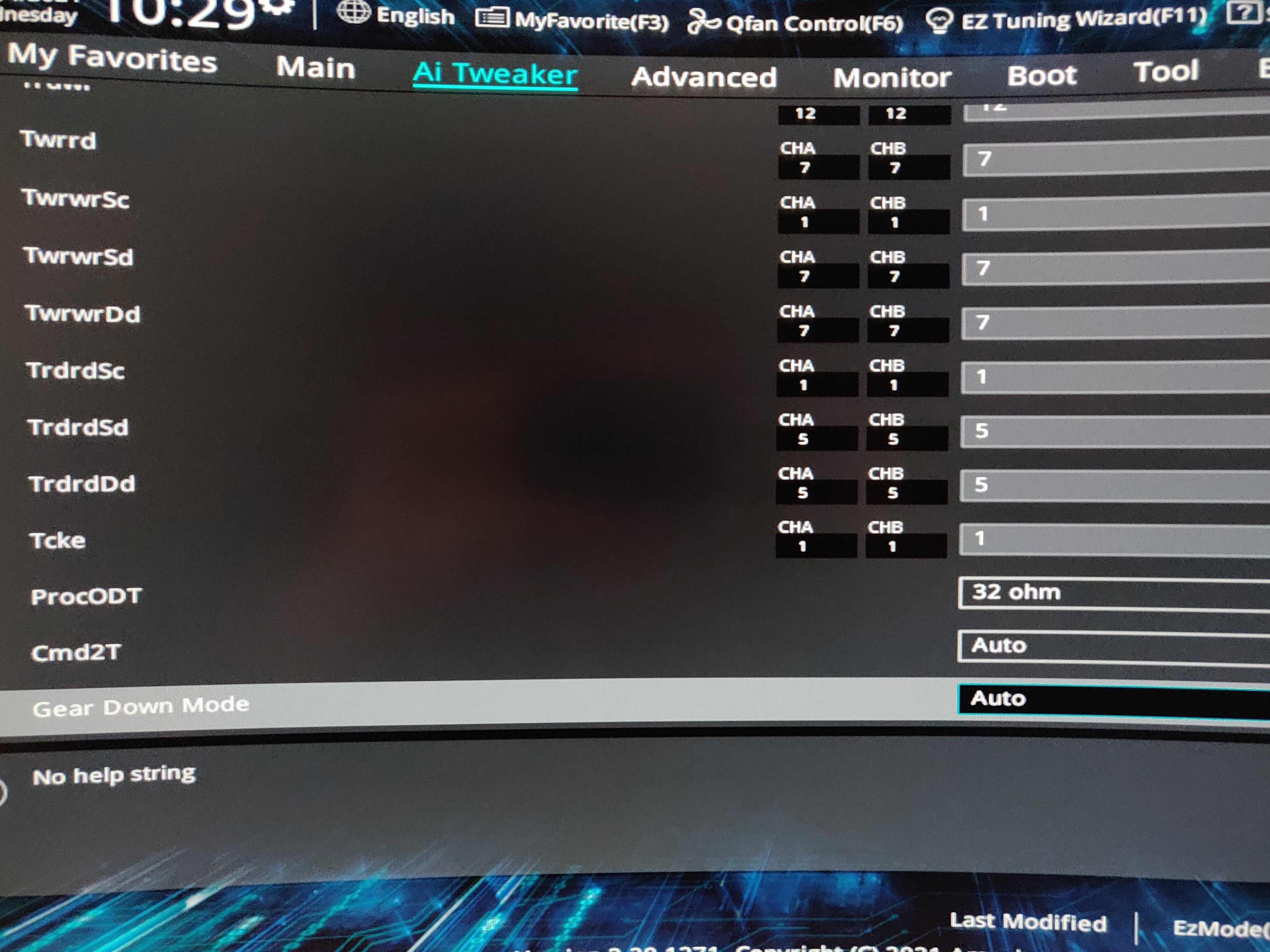

Nachdem ich gestern das Bios meines Asus Prime x470-pro auf den aktuellen Stand gebracht habe (v5603 auf v5843), scheint mein RAM OC (siehe Signatur) nicht mehr stabil zu laufen. Der PC schaltet sich sporadisch komplett ab und startet dann neu. Meistens passiert das auf dem Desktop, unter Last läuft es deutlich besser.
Ich hatte damals einfach die scharfen Timings für 3733 Mhz mit 1.4v aus dem Post von ZeroCoolRiddler übernommen, ohne Probleme.
Zu meiner Überraschung musste ich allerdings feststellen, dass sich 3800 Mhz mit diesem Bios booten lassen, das war vorher nicht möglich. Die Stabilitätsprobleme bekomme ich allerdings nicht in den Griff.
Auf den Fotos seht ihr meine Einstellungen für 3800 Mhz mit Timings "Der Mix (guter Kompromiss) 3800 1,38-1,39v" aus o.g. Post. Auch mit 1.4v startet hier allerdings der PC neu.
Alle anderen Einstellungen und Spannungen sind @stock, nur rbar ist aktiviert, spreadspectrum deaktiviert.
Was mich besonders interessieren würde: Alle Einstellungen unter Timings, die ich in dem Post von ZeroCoolRiddler nicht gefunden habe, habe ich auf "auto" belassen. Gibt es da ggf. noch Potential?
