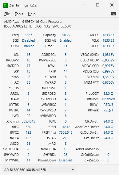

Nur VDimm Spannung gesetzt sonst nichts?
Versuch mal:
VSOC: 1,1
VDDP: 0,9
VDDG CCD: 0,945
VDDG IOD: 0,960
VDIMM: 1,4
GearDownMode: Enabled
PowerDownEnable: Disabled
ProcODT 32
RTTnom disabled
RTTwr RZQ/3 o. 80 Ohm
RTTpark RZQ/1 o. 240 Ohm
Teste das ganze mal mit TM5 universal, Aida64 und am besten Karhu
Reaktionen: Xedo

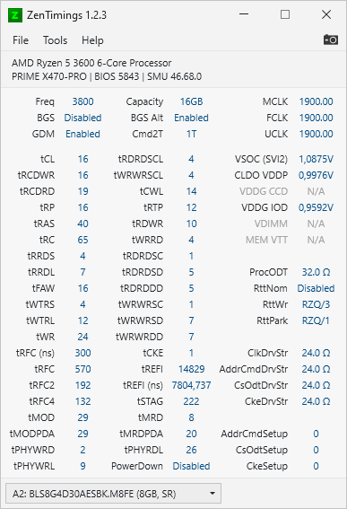

Ich habe deine Werte nun mal eingetragen, zusätzlich zu dem 3800er mix von ZeroCoolRiddler. VDDG CCD und VDIMM werden bei mir in Zentimings nicht angezeigt, sind aber bei 0,945 und 1,4, wie von dir vorgeschlagen.
VDDP habe ich im Bios so nicht gefunden, nur CLDO VDDP und VDDP Standby. Die habe ich beide auf Auto belassen, da ich mir nicht sicher war, ob sich einer der Werte auf deinen VDDP bezieht.
Folgende Werte sind unter den Timings noch auf auto, ist das OK?
Trcpage, Trfc2, Trfc4, Cmd2T, MemAddrCmdSetup, MemCsOdtSetup, MemCkeSetup
Ich habe mal alle TM5 configs angehängt, die mir zur Verfügung stehen. Welche wäre die universal?
Besten Dank so weit!

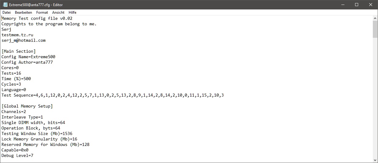

Xedo schrieb:
Das ist der passende wert. Den kannst du auf 0,900-0,950 Volt einstellen. Für TM5 kannst du Extreme1 nehmen, ich hab es bei mir noch etwas abgeändert. Dadurch läuft dann der Test noch etwas länger auf den einzelnen Tests.
Wichtig, damit die Sprache nicht in kyrillisch angezeigt wird, einfach den wert bei Language auf 0 stellen, dann ist es auf Englisch.:)

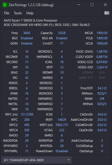

Kleiner Zwischenstand von meiner Seite, habe die nächsten Timings (im BIOS) angepasst. Außerdem habe ich nun doch noch hier und da ein wenig angezogen. Wie gesagt, es ist sicherlich noch nicht an der Oberbrenze, aber die Linke Spalte nimmt langsam Form an.
Reaktionen: ufopizza

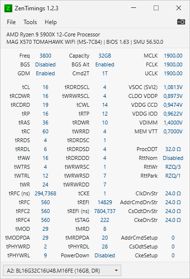

wo kann man hier noch was verbessern bzw. habt ihr zu der config verbesserungsvorschläge?
Ich würde nochmal an die Spannungen gehen. Soc VDDP, VDDG.
Die sind schon sehr hoch für 3600. Ansonsten 3733, 3800, 4000 versuchen ;-)
edit: Ansonsten tfaw, twr, twtrl müssten tiefer gehen

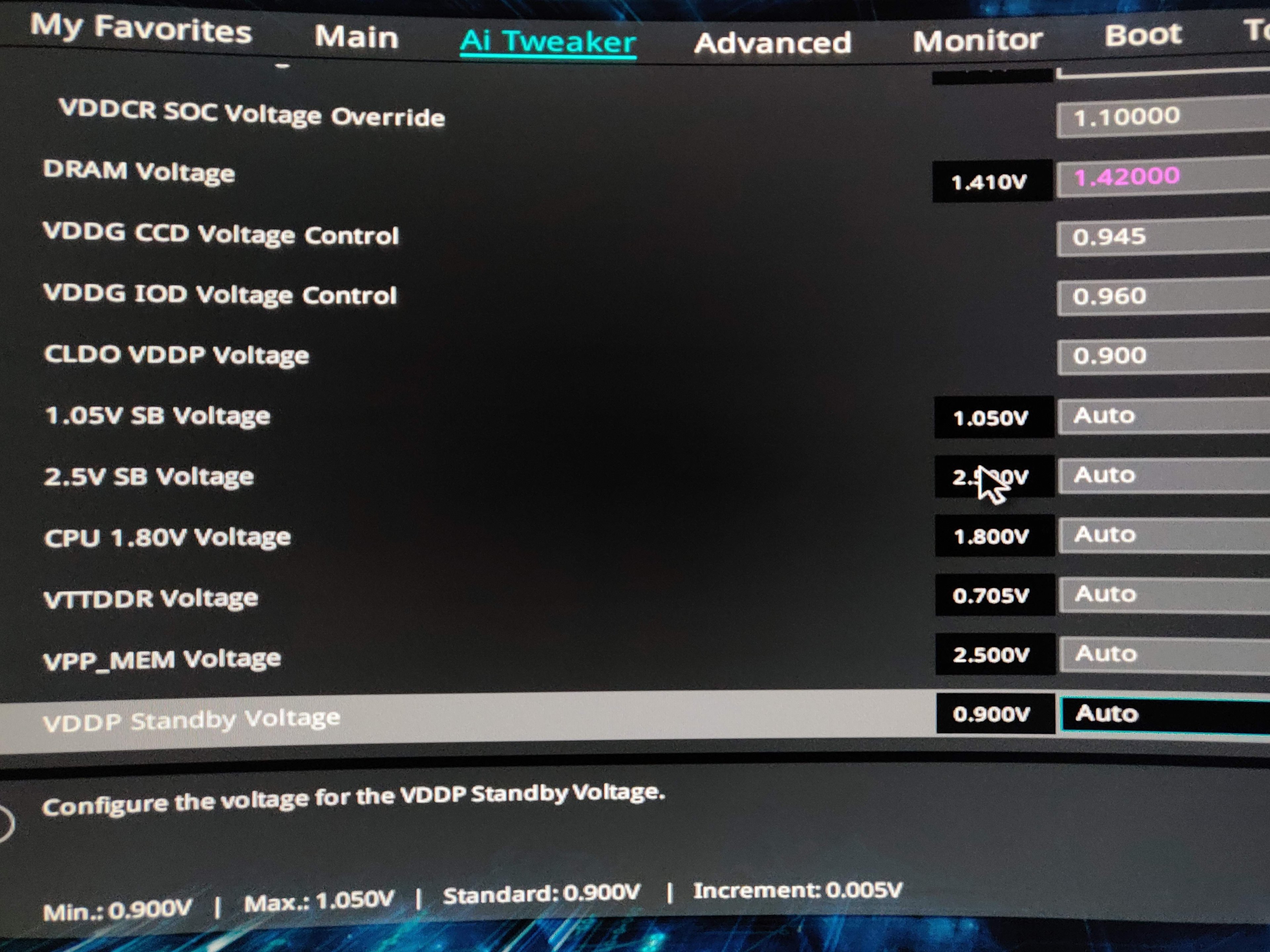

Ich bin nun schon deutlich weiter als vorher. Habe deine Einstellungen und Spannungen so übernommen. TM5 lief 3x durch, memtest lief 10 Stunden ohne Fehler. Zwei Tage lief die Kiste problemlos. Dann aber heute auf dem Desktop wieder ein sporadischer Reboot. Habe nun VDIMM auf 1.42 gesetzt. Hat noch jemand einen Tipp?
SR Widerstände benutzen statt DR Widerständen. :D
