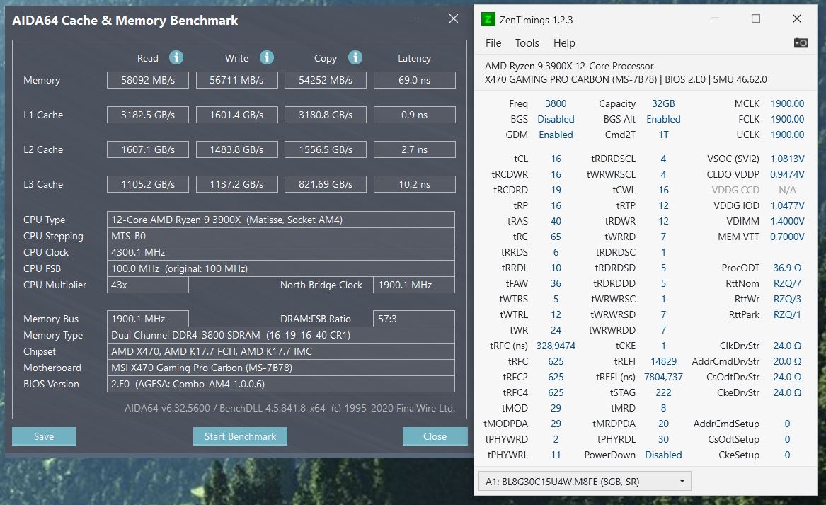

ich bin gerade dabei den Arbeitsspeicher wieder etwas auszuloten, da ich auf einen 3900x umgestiegen bin.
Aktuell gestaltet es sich so, das ich mit 3800cl16 und Laschen Timings (IF1800/Auto)
1.4V
Mit CB20 keine probleme habe.
Games müsste ich noch testen.
Stelle ich auf 1900 crasht das ganze.
3600cl14 / Lasche Timings und IF1800 1,48V
Crasht auch alles.
Macht es Sinn 3800cl16 mit IF1800 laufen zu lassen?
Oder irgendwelche Tipps, was besser geht?
Crucial Ballistix 3000er sind die Basis.
4x8gb

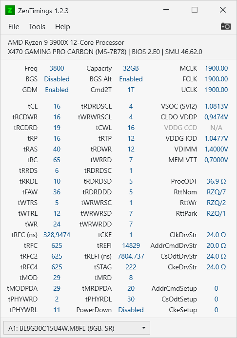

Zeig mal nen Screen von ZenTimings.NasterX21 schrieb:um es ggf. stabil zu bekommen mit 1900if.
Das ging fix! Stark wenn man sich damit auskenntSeniorY schrieb:RTTwr RZQ/3 oder 80 Ohm
auf 80 Ohm eingestellt und schon lief Aida durch
CB20 lief damit dann auch durch
7677 Pkt
(Habe aktuell 4,3GHZ ALLcore fix @ 1,23V)
