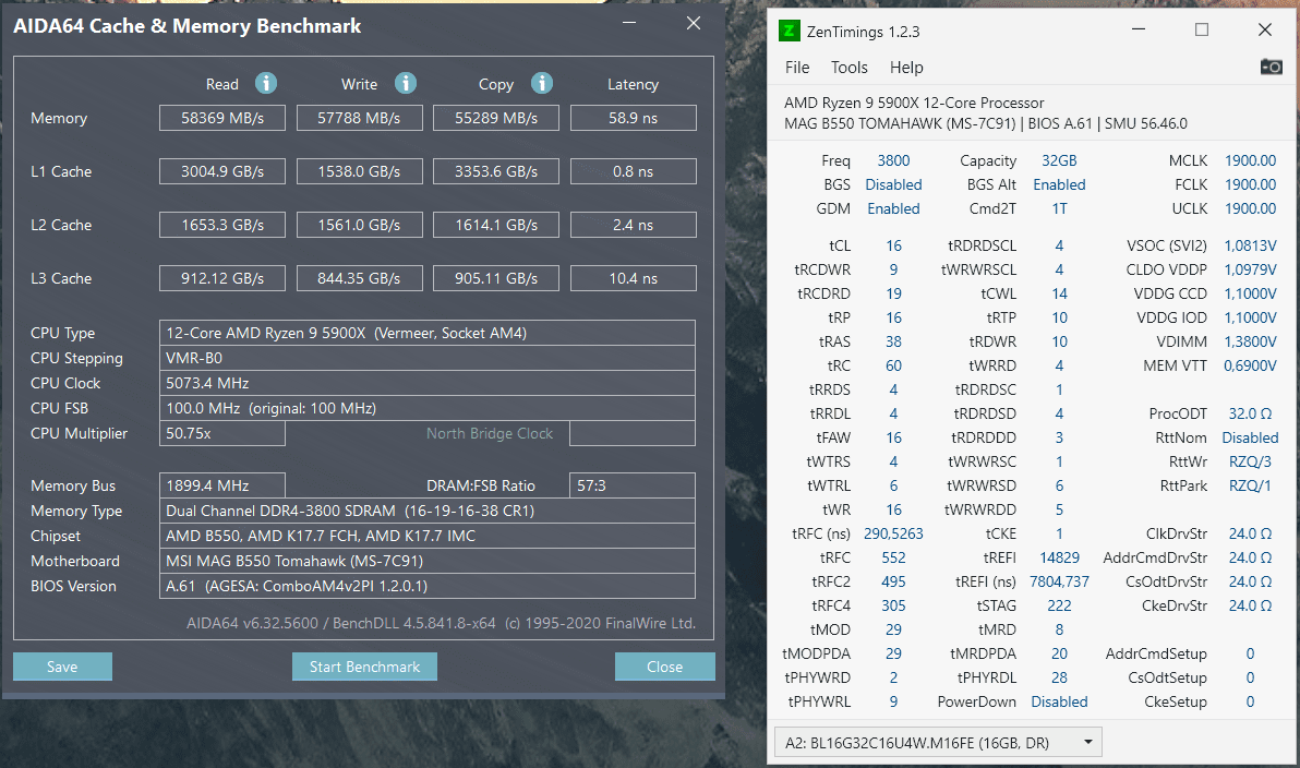

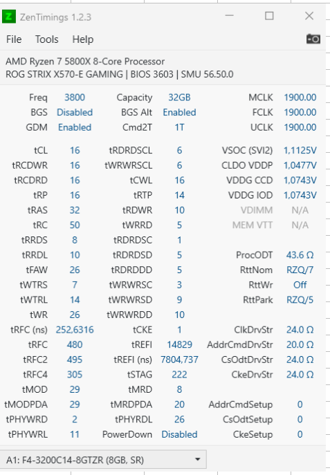

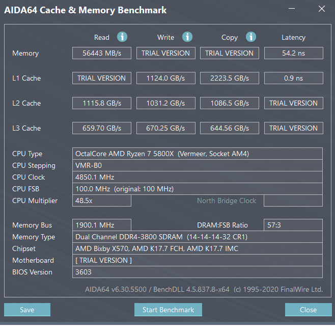

die Safe Settings vom AMD RAM Calc. waren leider doch nicht safe bei mir, aber ich hab die 3800 erstmals ohne fehler (6 Durchgänge) durch Memtest "jagen" können, mit den Safe Settings gabs schon innerhalb der ersten 10 Minuten xFehler.
ich schau jetzt erstmal wie weit ich mit den Primärtimings runtergehen kann.
Hardfam
- Feb. 2021
- 7
Probier mal die konfig!AleksZ86 schrieb:die Safe Settings vom AMD RAM Calc. waren leider doch nicht safe bei mir, aber ich hab die 3800 erstmals ohne fehler (6 Durchgänge) durch Memtest "jagen" können, mit den Safe Settings gabs schon innerhalb der ersten 10 Minuten xFehler.

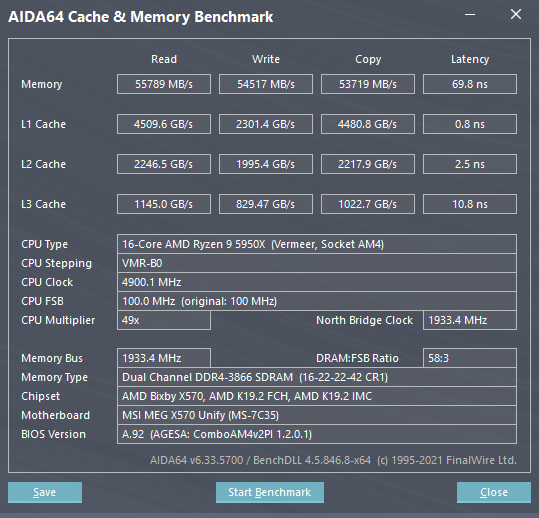

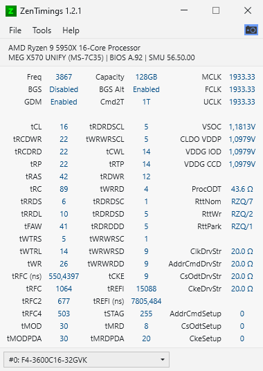

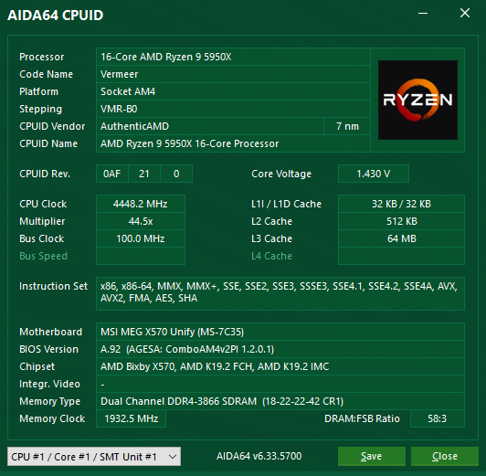

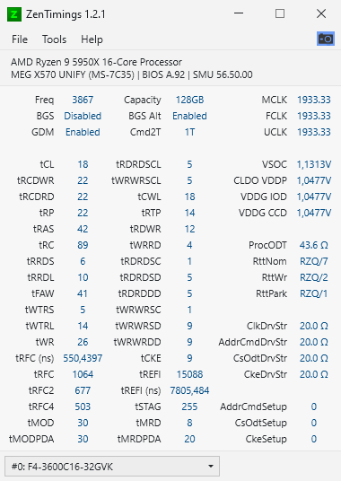

Alter Schwede. Ich spiele hier seit 4 Monaten mit zwei Ram Kits rum. Einmal 128 GB 4000 Mhz 18-22-22-22-42 und einmal 128 GB 3600 Mhz CL16-22-22-22-42. Beim 3600er war eigentlich bei 3800 16-22-22-22-42 Ende Gelände. 3866 Mhz hat es nicht mal stabil ins Windows geschafft.
Nun habe ich heute wegen dem Cinebench News Meldung bei Computerbase mal nen 5950X unter Wasser gebencht und weil ich so pissed war über die nur ~25000 Punkte im Multi-Core, den Performance Enhancer im Bios per Hand aktiviert... WTF!
Der 3600er bootet nun mit 3866 Mhz CL18-22-22-22-42 und scheint auch stabil zu laufen. Windows ist auch deutlich spürbar fixer und die (Adobe) Programme laden auch schneller. Idle ist der Verbrauch von 300W auf 240W gesunken (Strommessgerät an der Steckdose, nur PC Netzteil dran). Kaum zu glauben. Verrückt.
Die nächsten Tage wird das 4000 Mhz Kit nochmal getestet.
edit
Selbst 3866 CL16 bootet jetzt ins Windows.
edit

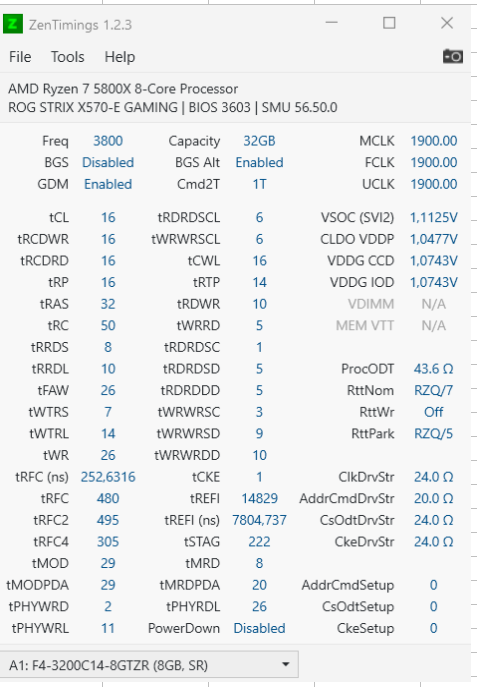

erstmal vielen Dank an alle die hier mit Tipps & Guides einem den Einstieg ins RAM OC nach über 10 Jahren so sehr vereinfachen.
Ich bin jetzt erstmal bei folgenden Einstellungen angekommen die seit 3 Wochen stabil laufen(AIDA,MEMTEST, Desktop, Games, keine Wheas)
Bei den Spannungen ist bis auf VDIMM alles noch auf Auto. Hier müsste ich also noch ran.
Mit tRCDRD komme ich nicht tiefer, da gibts sonst spätestens im Win-Login nen Bluescreen.
Seht Ihr noch Optimierungspotential oder Werte die nicht zusammen passen?
Jap sind Micron E-Dies. Hatte mich erstmal grob an den Empfehlungen von ZeroCoolRiddler orientiert und dann selbst ein bisschen angepasst. Dann schaue ich erstmal das ich als nächstes auslote, wie weit ich mit der VDDP und VDDG Spanmnung runter kann.
